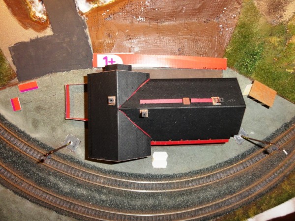

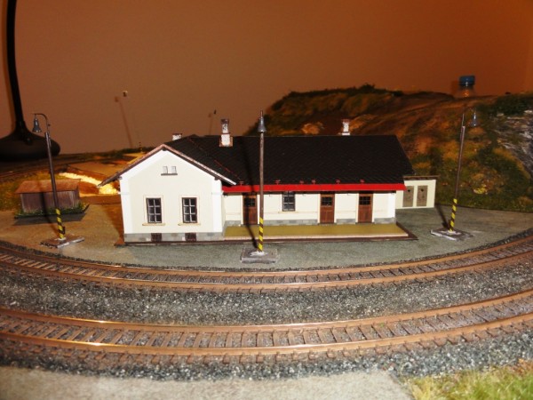

Kolegové, potřeboval bych trochu poradit, jak naložit s prostorem kolem staniční budovy. Nahrubo je vidět moje představa na fotkách (budova není dokončená, taky povrchy - jde zatím jen o provizórium). Mám ideu dát vlevo autobusovou zastávku (pak bych asi asfalt zvětšil, aby se tam mohl autobus otočit). No a zbyly mi sestavené hajzlíky - dal jsem je vpravo. Kolem budovy je také prostor ješte pro cestu, případně zahrádku či něco podobného...
Lampy zatím jen zastrčené, neupevněné. Taky povrch asi bude nějaká směs hlíny a písku, ne ta šedá, kterou jsem tam dal jen jako základ. případně taky zaštěrkovat, abych tím schoval patice od lamp ? Nějak mi dochází inspirace. Uvítám každý konstruktivní návrh a kritiku :D .

Příspěvekod MkTT » pon 08 led, 2018 9:04 pm
Určitě bych nedával tu lampu přímo před staniční budovu, nevypadá to dobře.
Vedle bytu pro zaměstnance (na první fotce plocha vlevo od staniční budovy) může být zahrádka a studna s pumpou.

Příspěvekod hopeter » úte 09 led, 2018 5:00 am
Vynechal bych ten autobus a místo toho udělal zahrádku a nějakou kůlnu. Může být i stojan na kola apod. Tu prostřední lampu pryč a místo ní dát lampu do štítu budovy.

Příspěvekod Fox » úte 09 led, 2018 5:31 am
No vida, díky za rady, v podstatě se to zjednodušuje a to je dobře. Nakonec původně to byl jen zkušební okruh na testování a programování :D . S tou zastávkou jsem měl už dříve pochybnosti. A ta lampa - to mi nějak ujelo. Byla v plánu ještě před tím, než jsem tam umístil nádraží a už tam nějak zůstala.

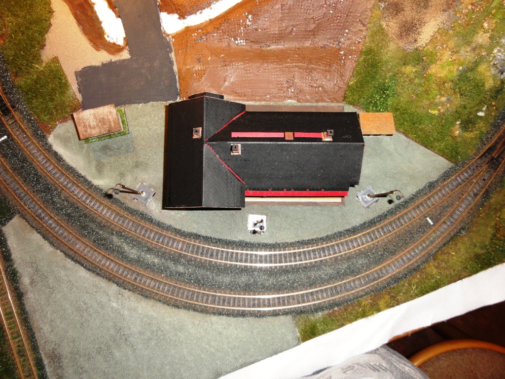

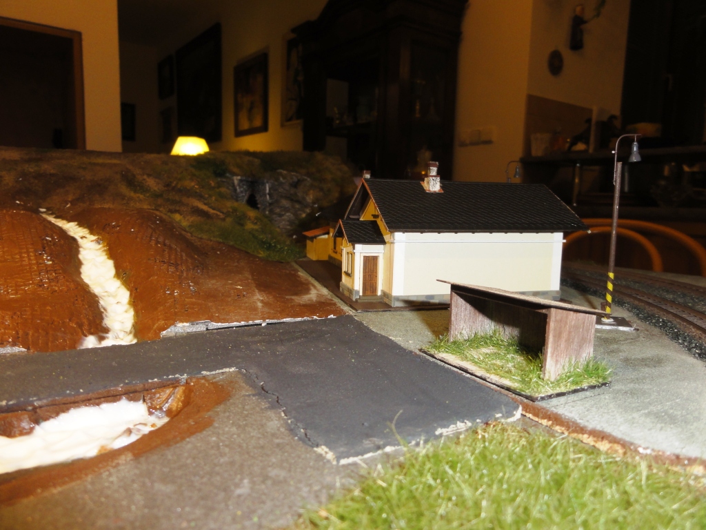

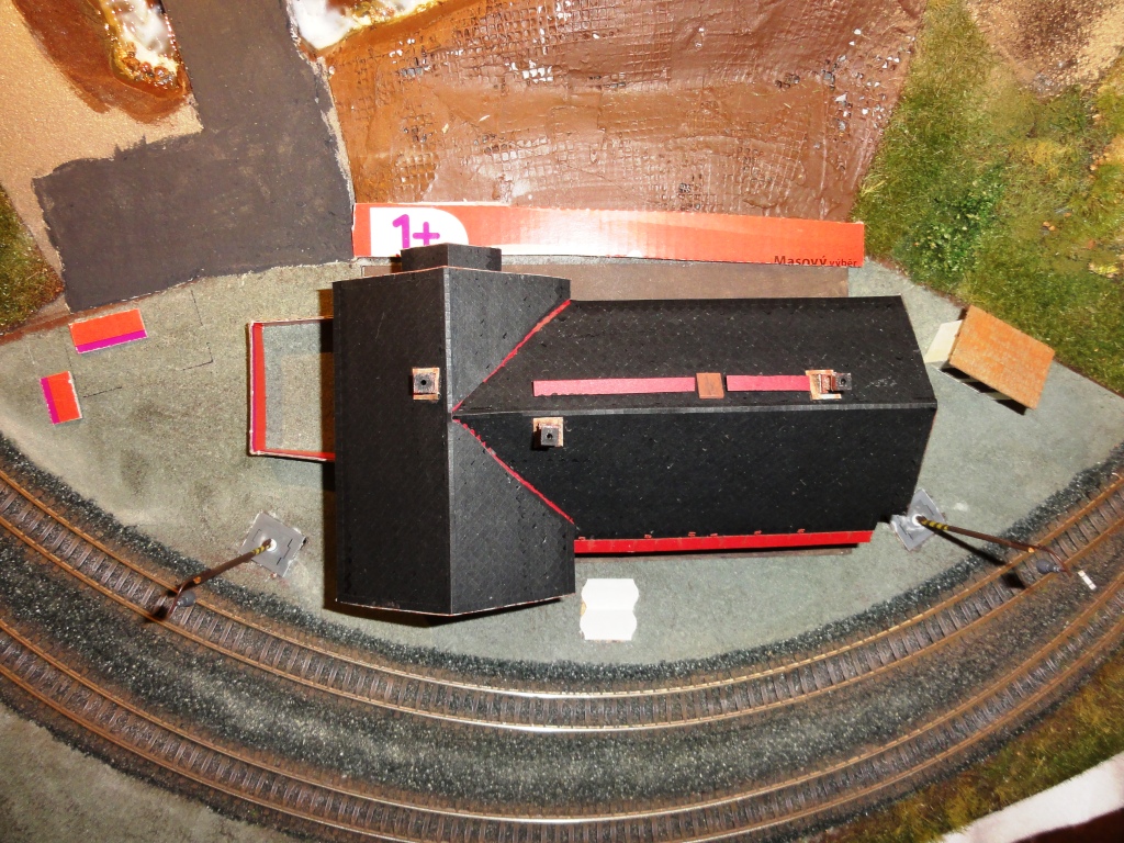

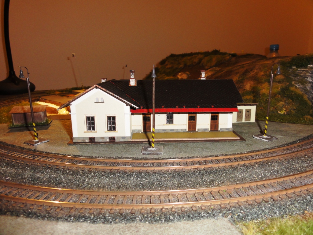

Příspěvekod Fox » úte 09 led, 2018 6:29 am
Tak mi to nedalo a udělal jsem model dle připomínek:
- prostřední lampa odstraněna
- vlevo u zdi přisazena oplocená zahrádka
- úplně vlevo u silnice stojany na kola, možná turistická mapa a rozcestník, lavička, možná i ta pumpa...
- za budovou přidána cesta aby bylo možno nádraží zezadu obejít, možná bude někam pokračovat, to ještě uvidím
může být?

Příspěvekod Dusan » úte 09 led, 2018 8:43 am
Jestli to ještě nemáš přilepeno, zjus posunout budovu více od kolejí.

Příspěvekod Fox » úte 09 led, 2018 8:55 am
Jo, to není problém. Pak ten hnědý proužek bude na místě toho červeného...
