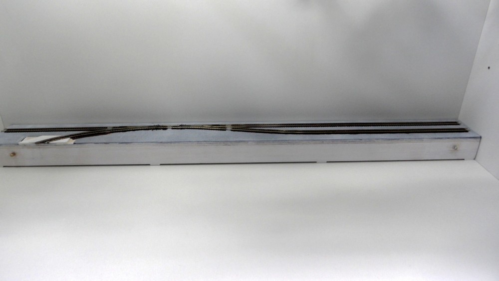

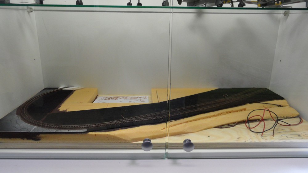

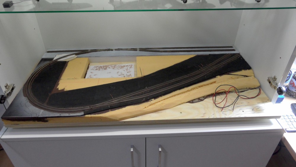

Dnes jsem provedl zkušební umístění ve vitríně, protože musím namyslet jednak umístění ovládání a propoj panelu se SN a taky jsem chtěl vidět jak to bude vypadat skrz rozvržení terénu. Musím zohlednit ty dva panty, jsou asi 7 cm nad panelem, tak aby to pak šlo vytáhnout úplně ven. Pravděpodobně upustím od tunelu a zamaskuji vzadu zelení.
Pro plný provoz, vložené SN, se opírá pak o záda skříně, dotlačením panelu přes vodící čepy se vše usadí a drží jak má. Žádné šrouby nejsou třeba. Z každé strany je necelý centimetr, elektriku povedu bokem vpravo(4 káblíky) a bude se propojovat přes konektor v ovládacím panýlku. Ten bude vpravo vpředu. Ano, teď se opičím po HoPetrovi :mrgreen:
Pozadí může být 20 cm vysoké a bude "nalepeno" uvnitř.
A taky už mám favorita na budovu, zatím vede jako vzor Jiřetín(ve své staré podobě) na trati ze Smržovky do Josef.Dolu :-)
vitrínový stav, zavřené skla, koukáme nebo posun ve staničce
vložené SN, ještě chybí přestavníky a přepínáním polarity
plný provoz .....

Hezký had v teráriu... :D
Ten pultík ani snad jinam nejde dát. :wink: Já ho mám orientovaný ke kratší straně ,takže sedím z boku kolejiště. Z toho místa vidím a dostanu jak na nádraží tak do skryťáku a případný divák mě nemusí koukat na záda... :wink:
Pokud bys použil DCC multimaus tak ani nemusíš pultík dělat a místo něho udělat kousek krajinky...

:D dobrej nápad, od teď tomu budu říkat modelárium :D
Ovládání je DCC, vždyť vidíš, že z toho lezou jen dva dráty :D
Pultík bude obsahovat vlastně jen 3 spínače osvětlení, dvě zdířky pro přívod signálu z centrály a konektor pro připojení panelu SN. Ještě v něm bude rezerva pro 3 přepínače na srdcovky. Bude schovaný v kusu terénu (druhý břeh vody), viditelný jen z čela, právě aby nenarušoval krajinu.

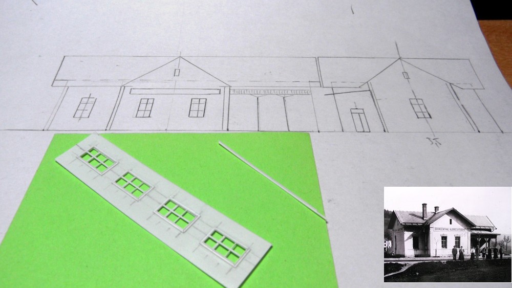

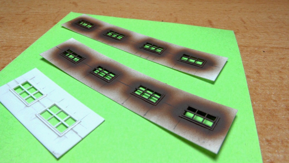

Nic extra progres, dnes jsem pořídil nějaké věci na elektro a pustil jsem se do stavby budovy. Přemýšlel jsem o nějaké stavebnici, ale budeme modelařit :-) Začal jsem netradičně výrobou oken. Pokusná série prvních čtyřech. Slepeno z profilů 0,25x0,5mm. Rámy lepím na podložku, pak se to vystřihne s přesahem a zevnitř vlepí do otvoru ve zdi. Ty čtyři okna sem dělal skoro tři hodiny, z toho asi jednu mi trvalo vymyslet, jak na to .... :mrgreen: Posledních padesát, jak se říká, už bude frkot :-)))))

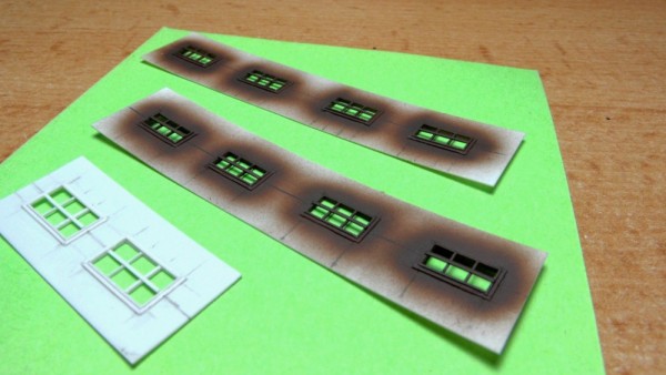

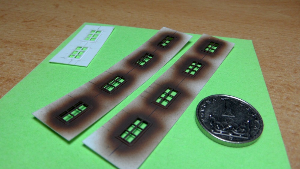

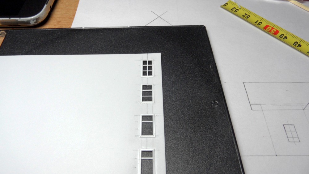

Takže včera jsem s tím drbal tři hodiny, abych zjistil, že jsem měřil pouze jednou než dvakrát a tudíž špatně řezal :cry: Okna jsou prostě velký, spíš tak na TT, ještě, že jsem udělal jen čtyři.
Takže dnes oprava, osm kusů a rovnou jsem stříknul základ. Vnější rozměr obvodu je teď 9x5mm. Za dvě hoďky bylo hotovo, když se chytne grif, tak to frčí :-)
Z vnitřní strany přijde "sklo" a vnitřní okno v bílé :-)
rozdíl je jasný, nevím jak jsem to tak přepočítal ....

Příspěvekod milan ferdián » čtv 15 pro, 2016 8:09 pm
Dušane,pěknýýý.Ty moje okna oproti tvým,u mne masakr :oops: .Milan

No jo Milane, já bych to tak nepřeháněl, hlavně Ty těch oken v projektu máš hromadu, já jen osm, takže se dá přežít :-) Dneska jsem si nakreslil ještě dveře a hlavně konečně doladil rozměry stanice, takže můžu začít kopat základy :-). Odladil jsem to podle Josefova Dolu, tam se dá najít spousta fotek, přímo k Jiřetínu skoro nic, hlavně nikde nebyl žádný pořádný kolmý(čelní) pohled na budovu skrz odměření. Musím říci, že se mi díky prolejzání fotek ten Josefův Důl pěkně vryl pod kůži. To by moh být někdy můj příští cíl :-)

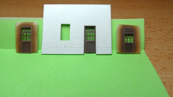

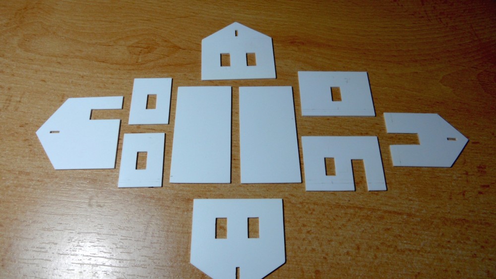

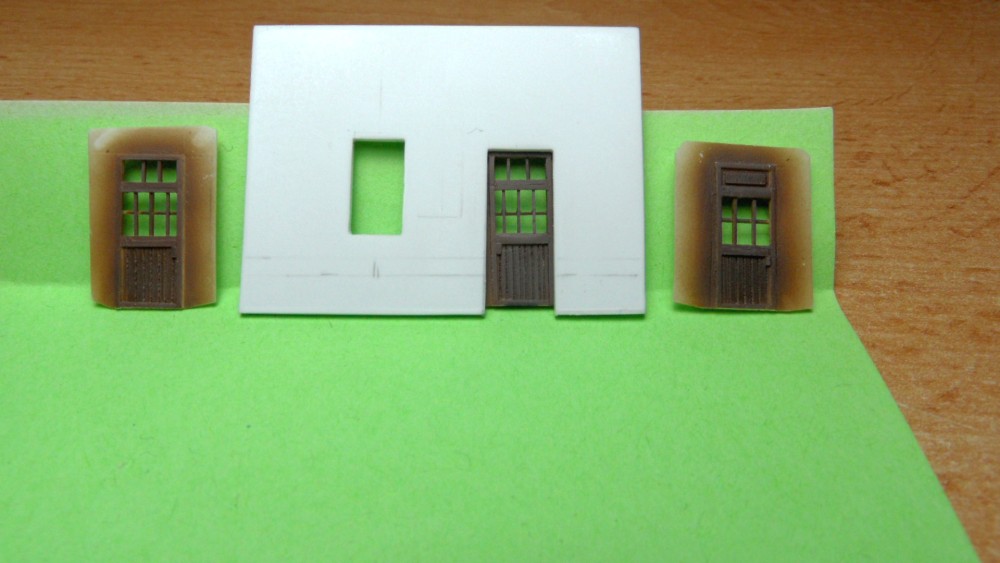

Mezitím co Milan udělal celý další modul své dráhy, jsem já vyrobil jen troje dveře(ještě jim chybí kliky) a nychystal základní díly st.budovy :mrgreen: Takže vlastně jen miniprogres, jo a ještě jsem si donesl z tiskárny jednu folii na zasklívání :-)
rozměr 15x6mm, zkusmo vloženo do otvoru, dole zbývá milimetr, akorád na schod
plast. deska tl. 1 mm

Příspěvekod nynuna » čtv 22 pro, 2016 6:58 pm
Úžasný... Sleduji a ani nedýchám, aby ti to neulítlo ze stolu. Čím se dají řezat takový pidivěci? I skalpel mi na to přijde strašně obrovský. A co teprv, až ti do toho Jiřík udělá nábytek :lol: To by se ale zase muselo zasklívat lupou a ne folií...

Příspěvekod Dusan » čtv 22 pro, 2016 8:51 pm
Ty desky řežu skalpelem a odlamovákem, díry na okna pak nahrubo frézkou a dobroušeno přesným pilníčkem. Okna a dveře, to se nedá řezat. Je to poslepované z plastových profilů Evergreen 0,5x0,25mm, prkna jsou znázorněna rytím jehlou.
