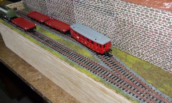

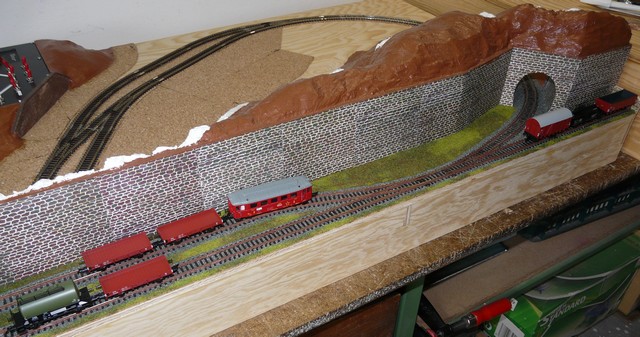

Příspěvekod hopeter » úte 09 srp, 2016 2:00 pm

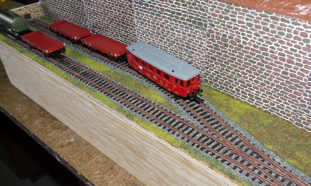

Pořád prší tak se mě i ve skryťáku zazelenalo... :D
Ještě samozřejmě chybí námezníky u výhybek , značky na šturcech a snad i kamenná obruba díry do tunelu , případně nějaký ten keřík atd. ale to až najednou s viditelnou částí.
SN by mělo umožnit sestavování vlaků o dvou až třech vagonech. Přesun mezi šturci zajistí Rosnička nebo Hurvajz podle toho co bude na příjezdu , případně se to ošulí postrčením ručně. Svážní pahrbek co má originál jsem vynechal a místo něho je navíc jedna kolej.
No a teď už budou na řadě stavby abych mohl udělat cesty a krajinu vpředu... :wink:

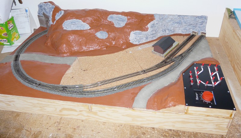

Příspěvekod hopeter » pát 26 srp, 2016 1:14 pm
Tak zas už je trochu volněji na vláčky... :) Štěrk je v kolejích , něco silnic přibylo ale pořád mě chybí staniční budova od KB abych mohl dokončit štěrkování a cesty. Pohled na hnědý kopec zatím zůstává jenom skály už mají konečnou barvu ( fotka dost zkresluje ). Z budov zatím rozestavěný sklad od AWEPE ( trochu upravený ). Příště už se snad bude něco zelenat...

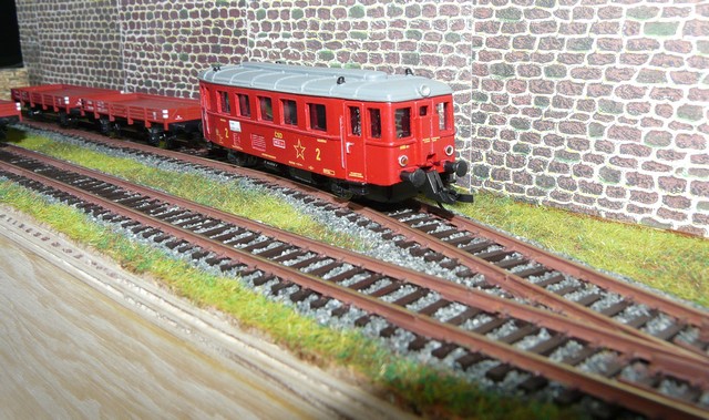

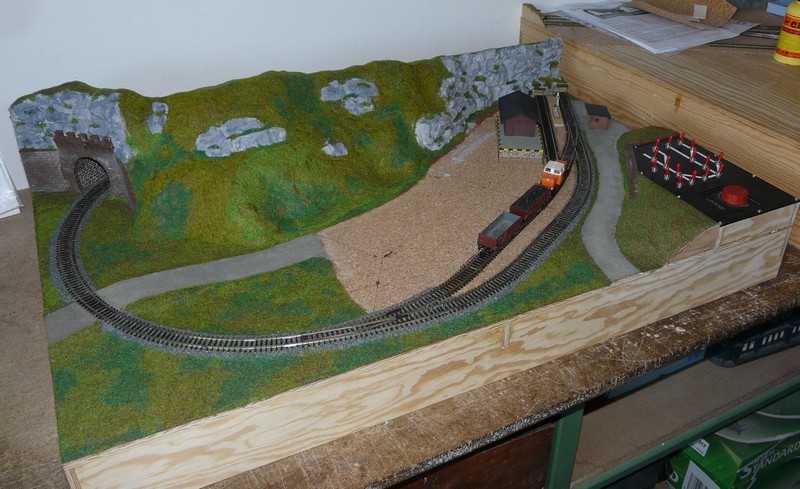

Příspěvekod hopeter » ned 28 srp, 2016 4:40 pm
Kolaudace kolejiště to snad ani nejde - nikdy není úplně hotové... :D
Trošku se to u mě zazelenalo a začínám "oživovat" od zadu. Hlavní budova stále chybí tak alespoň to co není na ní závislé.

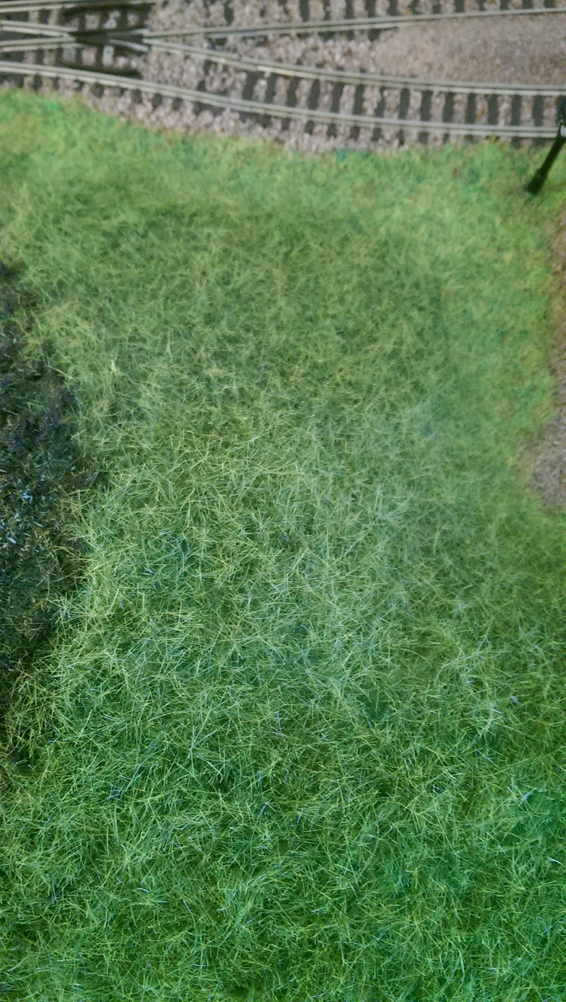

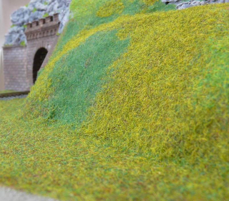

Příspěvekod Rocky_MK » ned 28 srp, 2016 7:34 pm
Super, mám intimní dotaz :D mohl bys nafotit i pár detailů té trávy? Třeba z cca 10 cm? Zajímá mě, jak to vypadá, když je to dělané touto technikou. Třeba to někdy použiju :)

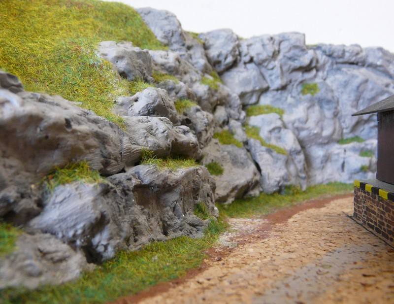

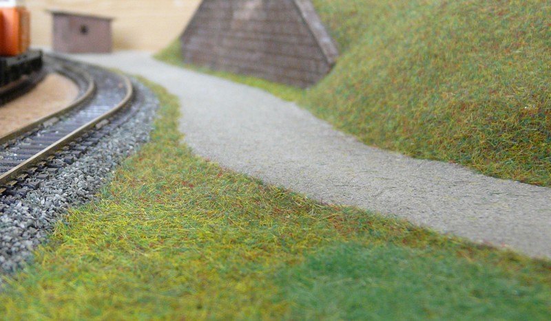

Příspěvekod hopeter » pon 29 srp, 2016 1:16 pm
Několik detailů v možnostech fotoaparátu... Viděl jsem výsledky určitě lepší ale taky i horší... :wink:
Přechody barev tak nějak vyplývají z množství použitých materiálů a jejich přesypáním přes sebe. Začnu s cca třemi odstíny a postupným smetáváním vznikají další směsi prostě tak aby to bylo hodně strakaté jako v přírodě... :)
Zkoušel jsem i různá sítka a plastové lahvičky ale "cukrování" prsty mě šlo zatím nejlíp. :wink:
V podstatě jsem stejně pracoval i kdysi s barevnýma pilinama když jsme ještě statiku neznali.
