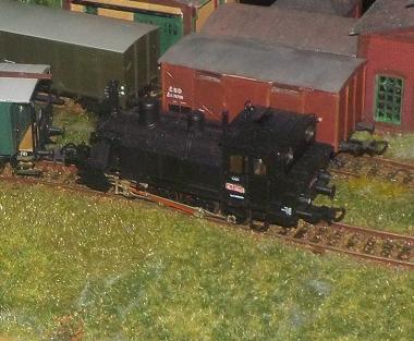

Prosím tě, co je tohle za mašinku?
Příspěvky: 6975
Re: Micro-mini-pidi-kolajiska I
Příspěvekod Střelec » čtv 31 pro, 2020 8:16 pm
411.2 ex 98.8 (FLM - méně obvyklé provedení s bočním oknem; většinou mají jeden velký výřez). Koupil jsem ji kdysi již přestříkanou a částečně přeznačenou celkem levně na burze. Doplnil jsem jen tabulky a do budoucna uvažuju o dřevěné nástavbě tendru, co je trochu vidět na fotce v Bekovi. Přidám ještě pár starších fotek.
Pak mám ještě 98.6/311.6 (Trix), ale tu jsem nikde neviděl na fotce z našeho území.

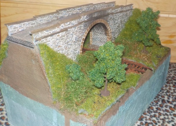

Příspěvekod Střelec » pon 11 led, 2021 4:52 pm
Most na kulisu by byl (viz doplňky), podkladový blok taky. Teď se ještě dokopat ke stavbě mezikusu. Tedy dotvořit k mostu náznaky náspu, osadit ho, potáhnout a předbarvit, dolepit kolej a ozelenit....
Příspěvky: 1972
Příspěvekod Střelec » úte 19 led, 2021 3:31 pm
Mezikus - kulisa s mostem je v cajku.
Příspěvky: 1972

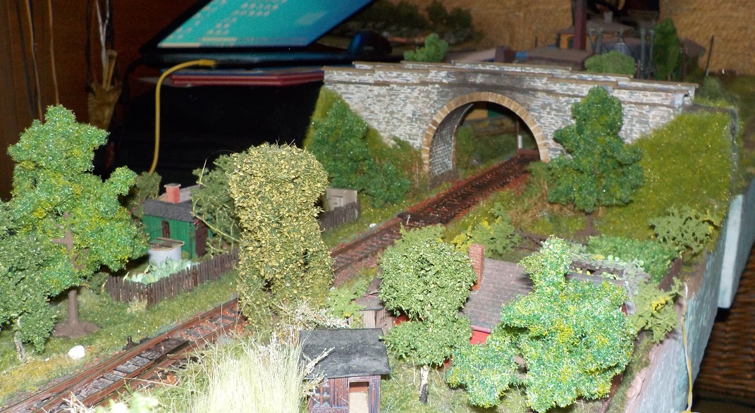

Příspěvekod Střelec » úte 19 led, 2021 3:33 pm
Kompletní sestava šoupaliště.

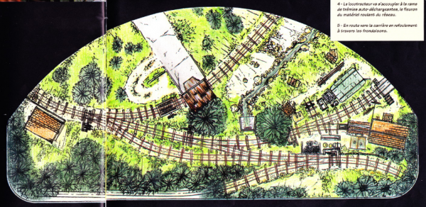

Příspěvekod milan ferdián » pát 05 úno, 2021 1:58 pm
Kochejte se a to jsem neprošel všechno. hank by dostal infarkt, ale určitě tyto mikrokolejiště zná. Bude to na etapy. Vše od francouzských kolegů.
část 1
-m-

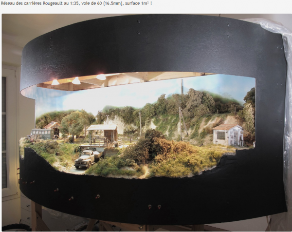

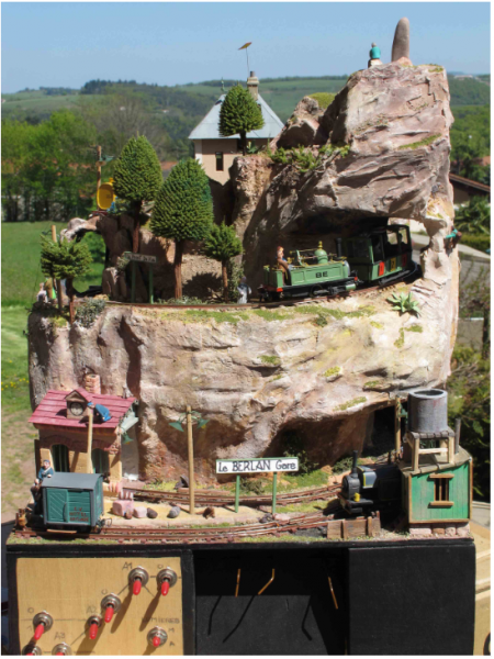

Příspěvekod milan ferdián » pát 05 úno, 2021 2:01 pm
....část 2.
-m-
