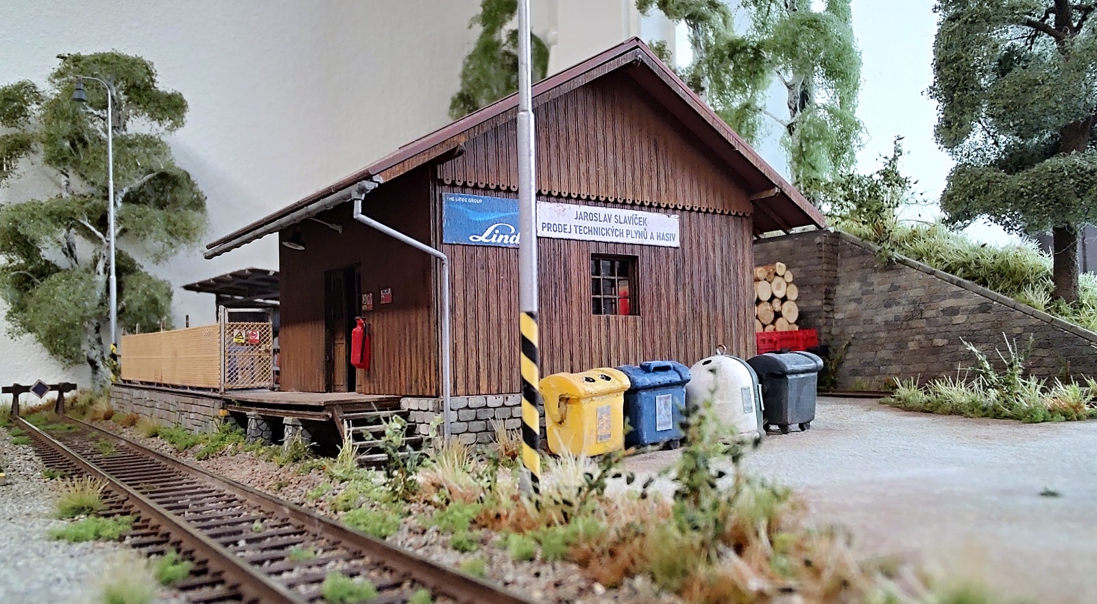

Po delší době přidám nějaké fotky drobného pokroku na kolejišti:

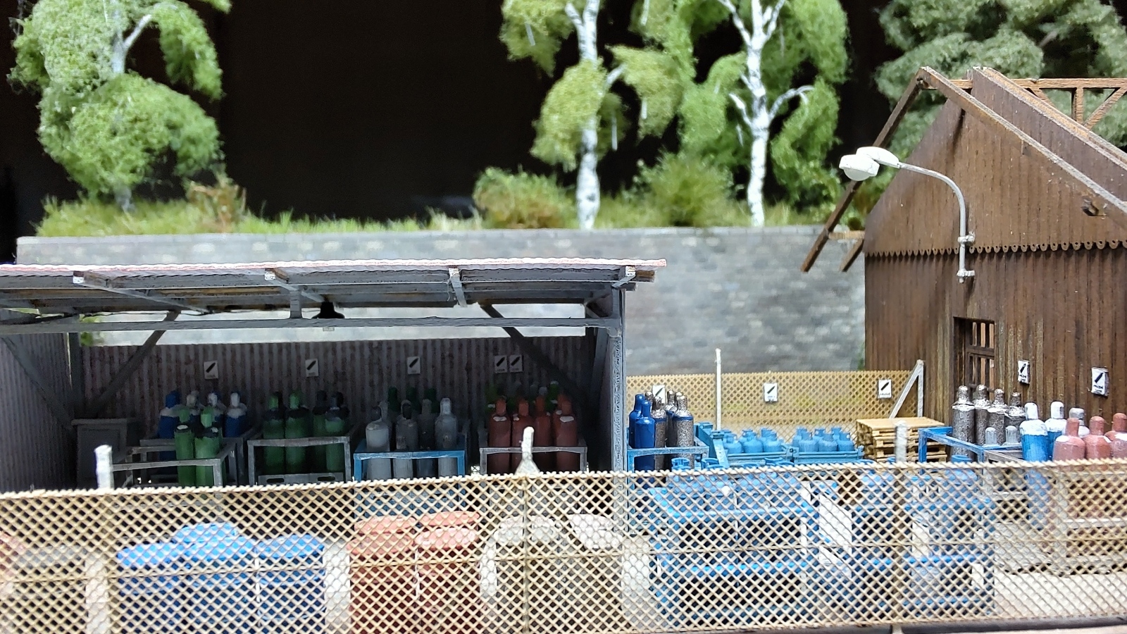

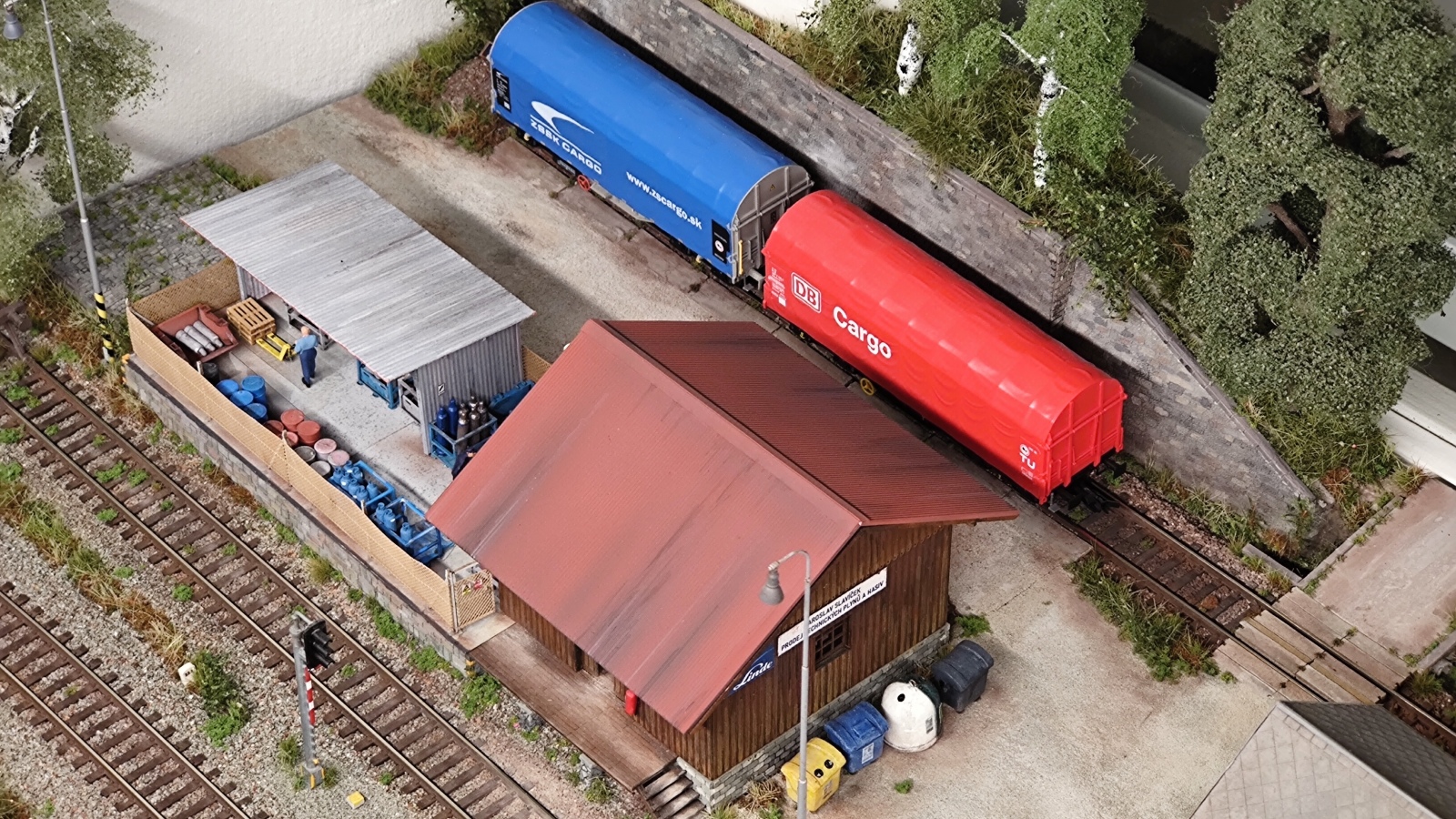

Skladiště dostalo finální střechu (jakože plechová krytina Ranilla nebo něco podobného):
Vagóny mezitím dostaly patinu - šedé, modré a červené
Ve skladu tlakových lahví jsou konečně cedulky s označením plynů:
A budova dostala i firmu - je to psané na našeho "starýho" a činnost je velice blízká tomu, co děláme (kdo zná na dráze "ASHS", tak už ví):

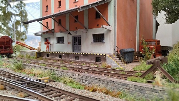

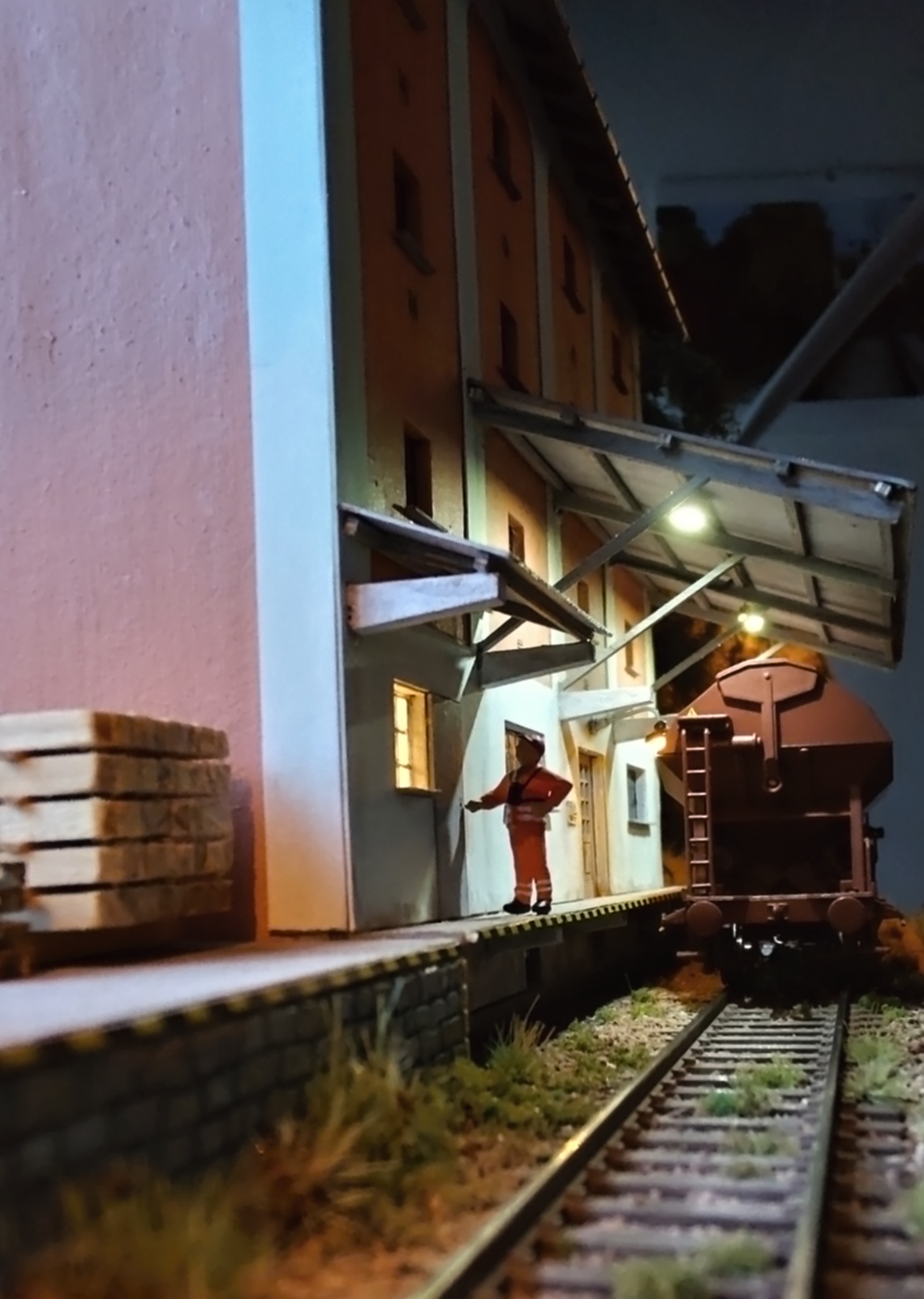

Dodělávek se dočkala i sýpka - osvětlení uvnitř i venku, cedulky, boršus za barákem, odstavená IFA...

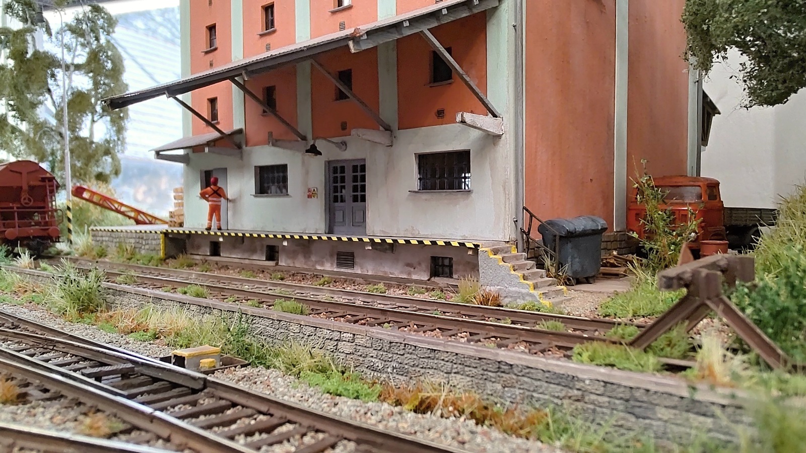

A ranní manipulák už dorazil...
Budova jako celek (bez rampy) drží na magnetech a dá se snadno oddělat od podkladu.

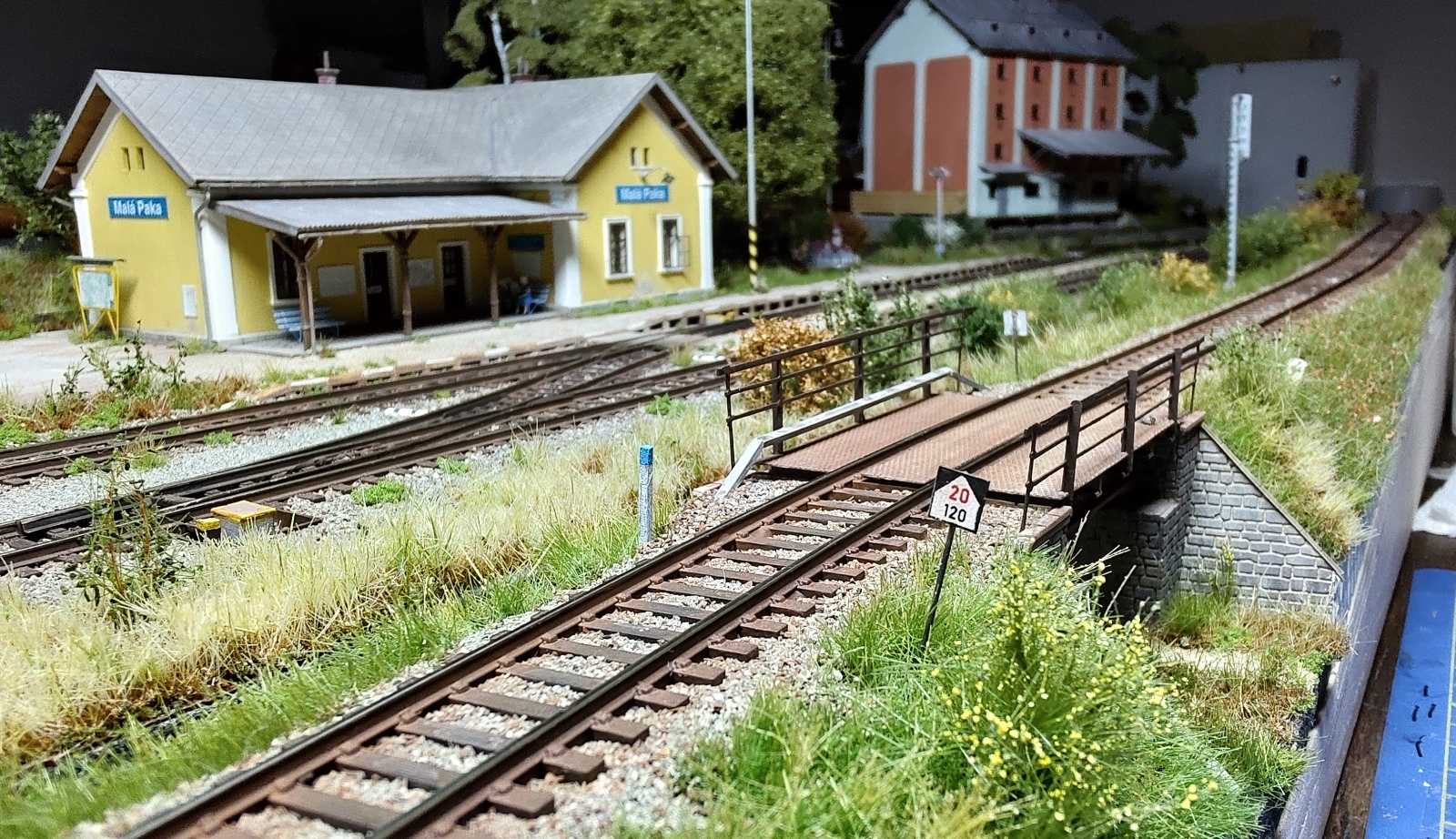

Přibyly i traťové značky (a ještě chybí osadit telefon k vjezdu):
Mostek má na fotce pravé zábradlí už snížené na správnou výšku a krátce na to jsem opravil i to levé...

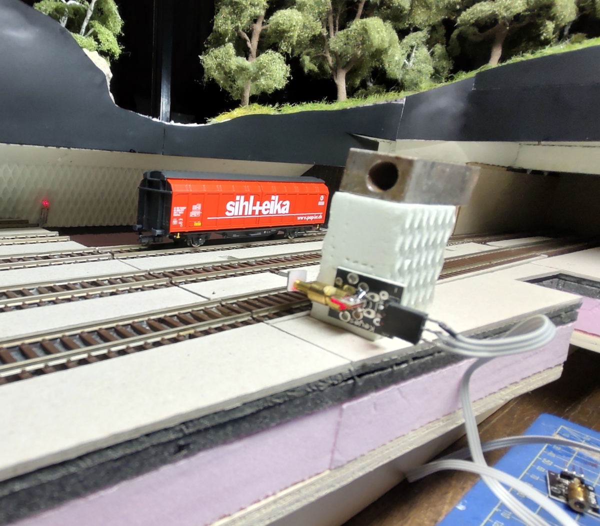

1) Dodělat výše zmíněnou detekci přesahujících vozidel:
Po několika pokusech s infračervenou LED, s přijímačem IR LED pro dálková ovládání apod. jsme nakonec koupil laserové diody a k nim přijímače. Z obojího jsme použil jen samotný prvek, bez destičky. Když tubus diody přelepím mosazným plechem s 0,5 mm dírkou, můžu detekovat skrz rovinu nárazníků a spolehlivě to zabere. Vyrobil jsem takové L z hliníkového profilu, diodu chytil příchytkou na telefonní kabel a přijímače se nalepí na protější stěnu. Mám celkem 4 paprsky, z každé strany přesuvny dva, abych zabránil přesahům přes dělicí rovinu. Očekávejte další zprávy.

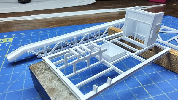

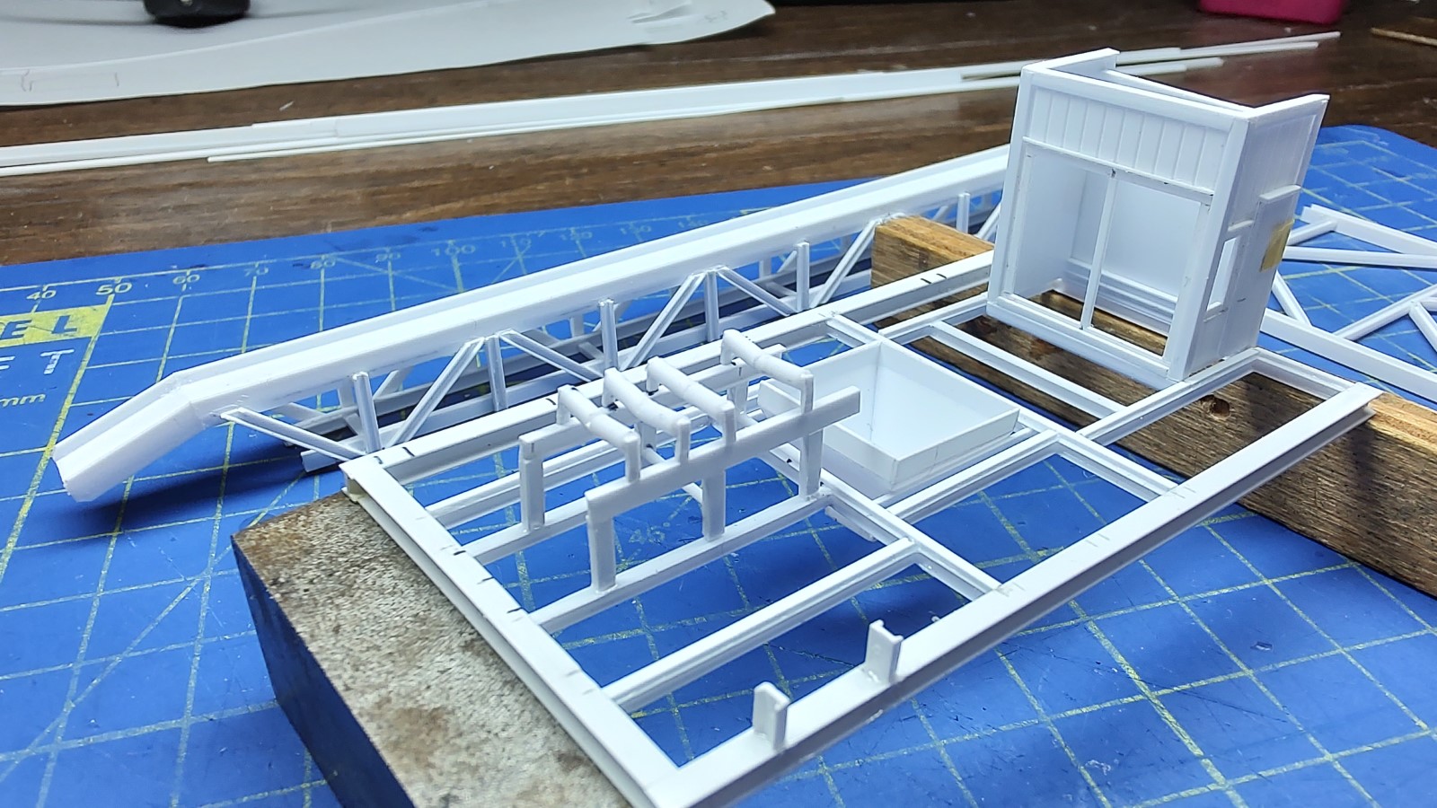

3) No a až tato hrubá práce skončí, dodělal bych konečně tu násypku Košťálov a okolí lomu... Skončili jsme někde tady:
Příspěvky: 3216

Pavel, Jirkátor: díky za tip na kameru, už je na cestě. Našel jsem i takovou, co má současně přísvit, vypínatelné vodicí čáry a přímý či zrcalový obraz. Je fakt, že udělá víc práce za menší cenu, ale hlavně za menší námahu to celé sestavit, nastavit a rozběhat. Objednal jsem zde, nechci čekat na Číňana, tak brzy podám zprávu.
Jafobe: taky verze. Já mím sice tři koleje na přesuvně a pět odstavných za ní (viz obrázek), ale ano, podle polohy přesuvny by šlo odpojovat ty, které ústí "do díry".

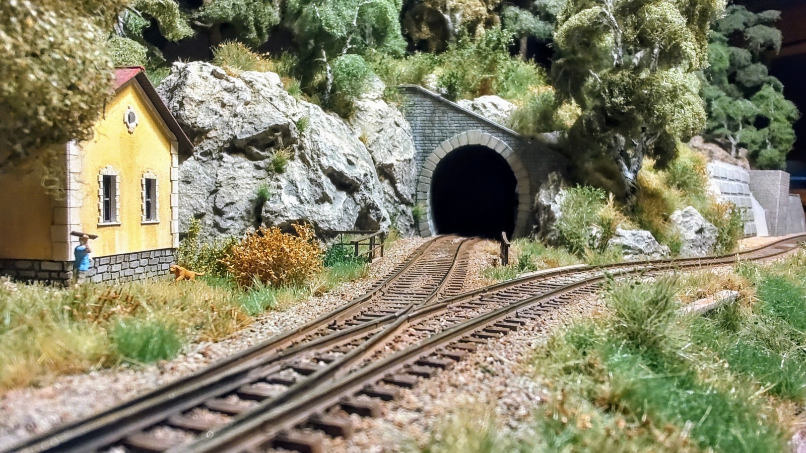

Příspěvekod Zlámalík » čtv 09 úno, 2023 9:42 am
Aby to nevypadalo, že se nic neděje:
Inspirací je už zmíněný lom Košťálov.
