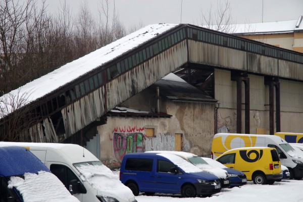

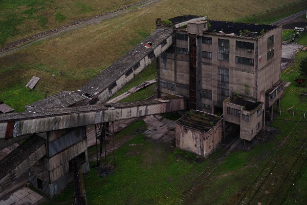

A kdyby jsi chtěl krytý dopravník, aby se nemuselo dělat tolik detailů kolem pásu, tak tady je nějakí inspirace, sic obojí je v raálu pro uhlí...
Zacléř a třidička s dopravníky...
Turnov a dopravník mám pocit že do uhelných skladů...

jafobe píše: krytý dopravník
Tubus může být i z PUR panelů, to je více moderní, nebo zakrýt pouze pas. Je to kryt pouze přes pas, ve tvaru půlkruh.
Na druhou stranu můžeme tvrdit, že se v zimě netěží a krytí netřeba. :D

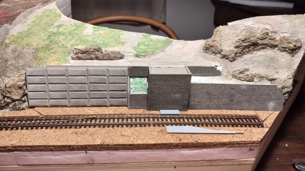

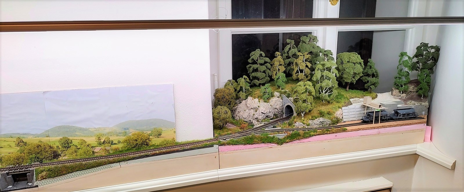

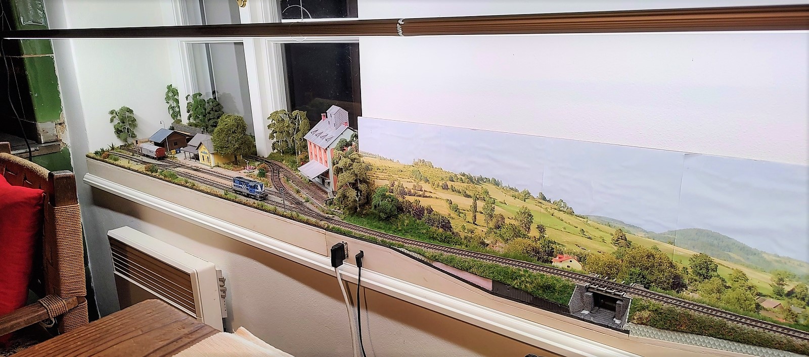

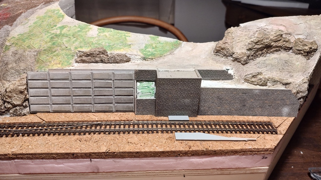

Nene, to bych nebyl já. Já už se chystám na ten Košťálov, resp. něco velice podobného, v mérně zjednodušené verzi. Mám od Petera Bada všechny fotky, co tam tehdy nafotil, tak myslím, že si s tím poradím. Chodník kolem dopravníku bude jen po jedné, té viditelné straně (a to jen kvůli místu), mám i materiál na pororošty z leptu a začínám malovat konstrukci. Základ budou spájené Ms profily, aby to bylo pevné. Doplňkové výztuhy budou z Evergreenu. Celá násypka bude odnímatelná, zasunutá ve "zdířkách" zapuštěných v zemi, dopravník bude nacvaknutý na obou koncích skrz vícepinové konektory - jednak mechanicky, jednak v něm bude skrytý přívod elektřiny na násypku. Vývod z kolejiště bude v patě dopravníku na kraji. Osvětlení buňky, chodníků i prostoru kolem "chobotu", aby operátor viděl na vagón. Polykarbonátový "tunel" udělám z průhledné fólie nadrásané žiletkovou pilkou, to už jsem ověřil. Jen ten pás tedy asi nepojede, když bude pod deklem. Nebo vlastně... :D
Další fotky podobných věcí jsou na webu KOOL Trading v sekci Reference třeba...
Aktuální stav celku:

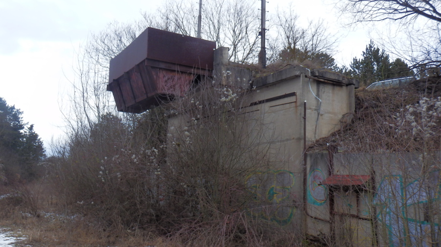

Příspěvekod Sandy » stř 26 led, 2022 10:35 pm

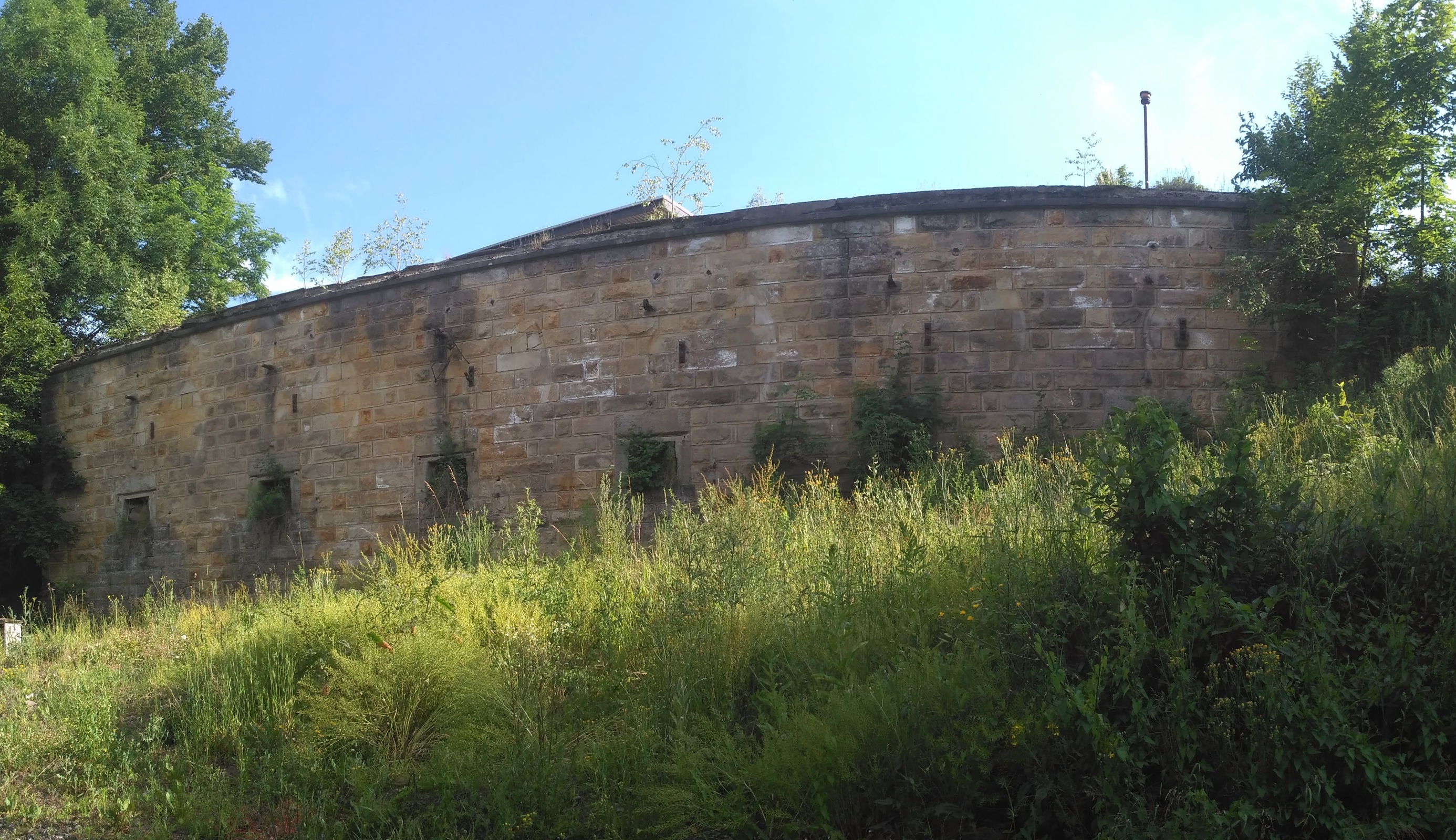

Když tam máš tu cestu a krásnou panelovou zeď, co něco takovéto?

Příspěvekod Zlámalík » čtv 27 led, 2022 11:40 am
Sandy: Hezký, kdes to našel?
Já to mám tak, jakože toto "tam bylo kdysi". Je tam kamenná zeď, na které něco podobného dřív drželo (po vzoru Kořenova), k tomu vedla i ta cesta. Ale pak za socíku vedle postavili tuhle betonovou hrůzu. Na ní už ale taky nic není, zrezlo to, vyhodili to a dnes se používá nová násypka po vzoru Košťálova. Prostě aby tam byly nějaký zbytky starých technologií a do toho ta nová kovová obluda. Na tu se těším, tu tam chci.
Ta cesta tam nebude takhle světlá, tu misím zazelenit, nechat zarůst, jen jsem tam ještě nedošel :D
Vím, že to možná vypadá komplikovaně, ale potřebuju prostě ten bok kopce něčím zaskládat a nemůže to být kopcem, není tam prostor pro svah, hned za zdí jezdí přesuvna. takže vymýšlím, jak to "okecat" a zaskládat něčím uvěřitelným. Ono až se to dopatinuje a nechá zarůst, bude to snesitelnější na pohled, doufám :D

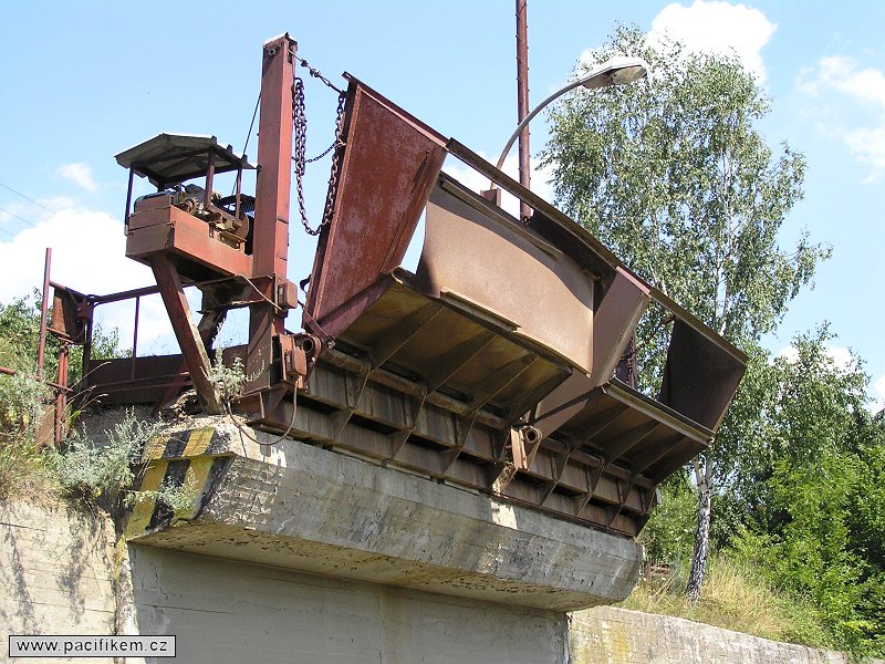

Příspěvekod milan ferdián » čtv 27 led, 2022 11:50 am
Sakra, tak to se omlouvám :oops: . Domníval jsem se že výsypné zařízení ve Vlastějovicíh znáš a teď, když vidím obrázek od Sandyho :P . Více foto najdeš na posázavském pacifiku.

Příspěvekod RadekH0 » čtv 27 led, 2022 11:59 am
Jelikož vrchní plocha bývalé nakládky je již zrušená a nepoužívá se, tak bych horní plochu zabordelil. Naznačit původní cestu od sklápěček a hezky zarůst, vlevo naházet nějaký bordel a napravo dát třeba hezky vylágrovanou kabinu z Tatry. Vzadu udělat zrezivělou bránu z pletiva a s nějakou značkou + plus kousek plotu, do kterýho udělat díru po vandalech. Všechno hezky prorůstá trávou, aby to nekřičelo.
Měřítko TT, epocha: V./VI.

Příspěvekod PajaF » čtv 27 led, 2022 12:59 pm
Mam tuseni, ze foto co sem dal Sandy, je vysypka u jiz zrusene vlecky, ktera prochazi obci Trneny Ujezd.

Příspěvekod Zlámalík » čtv 27 led, 2022 2:38 pm
milan ferdián píše:Sakra, tak to se omlouvám :oops: . Domníval jsem se že výsypné zařízení ve Vlastějovicíh znáš a teď, když vidím obrázek od Sandyho :P . Více foto najdeš na posázavském pacifiku.
-m-
Neomlouvej se Milane, Vlastějovice dobře znám, neboj! :D Já jen neznal jiné fotky podobného zařízení kromě Kořenova, který sem hodil před časem jafobe
V jedné verzi jsem to zvažoval, ale prostě já tam ten Košťálov chci a chci a chci! :lol: Jde jen o to, co dát okolo, aby to nevypadalo tak, že lom se zakusuje do portálu tunelu a současně, aby to nebylo mimo měřítko, že na jedné straně okna je celá Malá Paka a na druhé jen zeď v lomu...
RadekH0 píše:Jelikož vrchní plocha bývalé nakládky je již zrušená a nepoužívá se, tak bych horní plochu zabordelil. Naznačit původní cestu od sklápěček a hezky zarůst, vlevo naházet nějaký bordel a napravo dát třeba hezky vylágrovanou kabinu z Tatry. Vzadu udělat zrezivělou bránu z pletiva a s nějakou značkou + plus kousek plotu, do kterýho udělat díru po vandalech. Všechno hezky prorůstá trávou, aby to nekřičelo. Radek
Přesně tímhle směrem se to ubírá, díky za další tip, to by mohlo vypadat dobře! :idea: :D
PajaF píše:Mam tuseni, ze foto co sem dal Sandy, je vysypka u jiz zrusene vlecky, ktera prochazi obci Trneny Ujezd.
Aha! Díky. Našel jsem něco na webu, viz poslední fotka. Mapa zde.

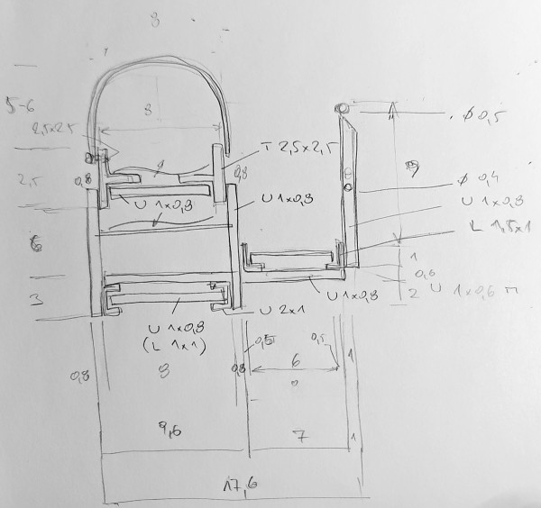

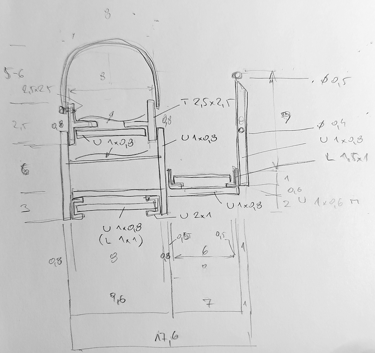

A že jste to vy, tak sem dám včerejší čmárání - řez dopravníkovým pásem.

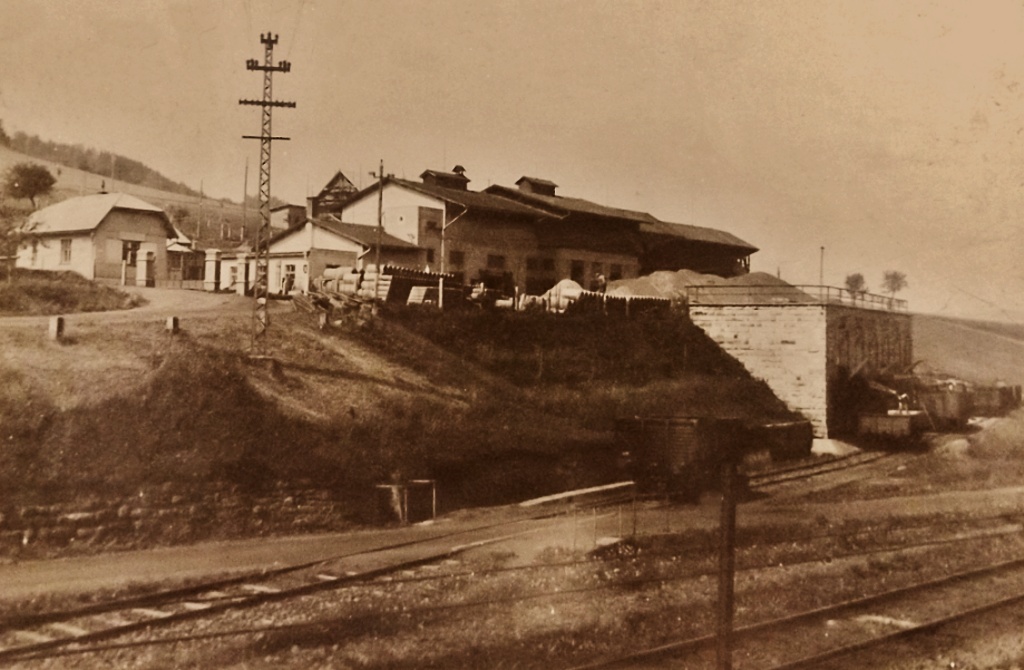

Příspěvekod milan ferdián » čtv 27 led, 2022 6:05 pm
Si prosim pane učiteli, dovolim si vlozit jeden potouchly obrazek. :D :D :D :wink:

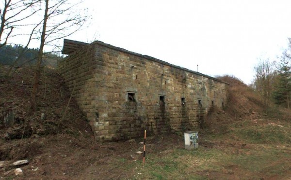

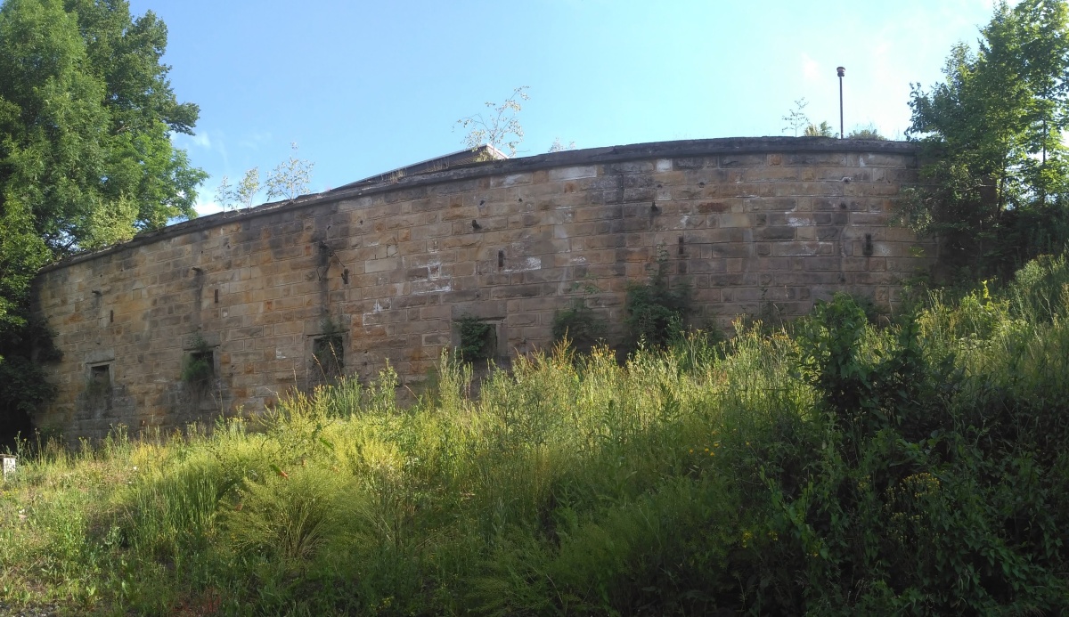

Příspěvekod jafobe » čtv 27 led, 2022 8:10 pm
milan ferdián píše:Si prosim pane učiteli, dovolim si vlozit jeden potouchly obrazek. :D :D :D :wink:
-m-
To by mělo být toto, skoro u vlakového nádaží... odpovídala by tomu i přilehlá silnice...
https://mapy.cz/turisticka?x=15.4002348&y=50.5704291&z=19&pano=1&pid=21015735&yaw=4.278&fov=1.200&pitch=-0.074
Sice si u toho koleje nevybavuji ani za svého mládí, ale aspoň teď už vím co že to je za divnou zeď... :mrgreen:

Příspěvekod Zlámalík » čtv 27 led, 2022 8:30 pm
Dobře ty!!! Díky, tos mi teda zase dal nálož... Správně, tak se na mě musí - dávkovat po kapkách, však on to jednou nezvládne a chcípne! :lol:
No jo, no, někdo holt zná. Já jen čumím. Ale jak se dívám, tvar toho historického kamenného"boxu" jsem trefil, jen způsob nakládky nemám správně. Ale to se ještě dá upravit. Ono to bude i lepší, když ta rampa nebude rampa, ale tahle "kamenná krabice na štěrk" - teď to totiž vypadá jako podstavec pod sochu V. I. Lenina.
Hledal a našel: http://www.vlakregion.cz/trate/030/dopravny/kostalov/kostalov_panorama_05.jpg
Takže nejspíš to opravdu udělám celé znovu, širší, o kousek vyšší a s okýnky. Mně by to pomohlo v tom, že bych nemusel simulovat zbytky rezavého upevnění "trychtýře", jen bych vyseknul okýnka ve zdi a zaplácl je vegetací.
Na rámu kolejiště pak uvedu jména všech, kteří přispěli ke zdaru díla. Díky.

Příspěvekod Sandy » čtv 27 led, 2022 9:35 pm
Bingo!
Za mírný obolus dám na Rajče pár dalších neumělých fotek :P
