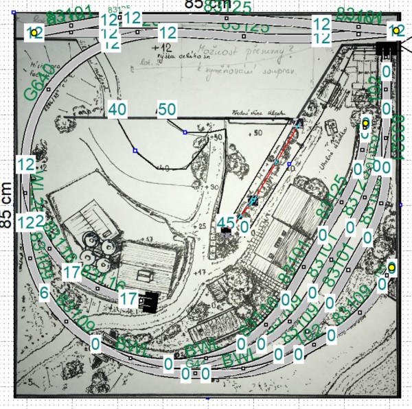

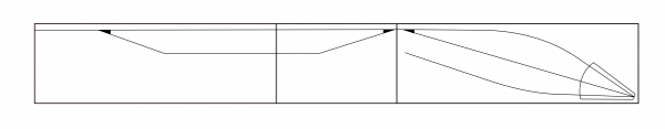

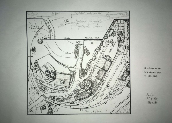

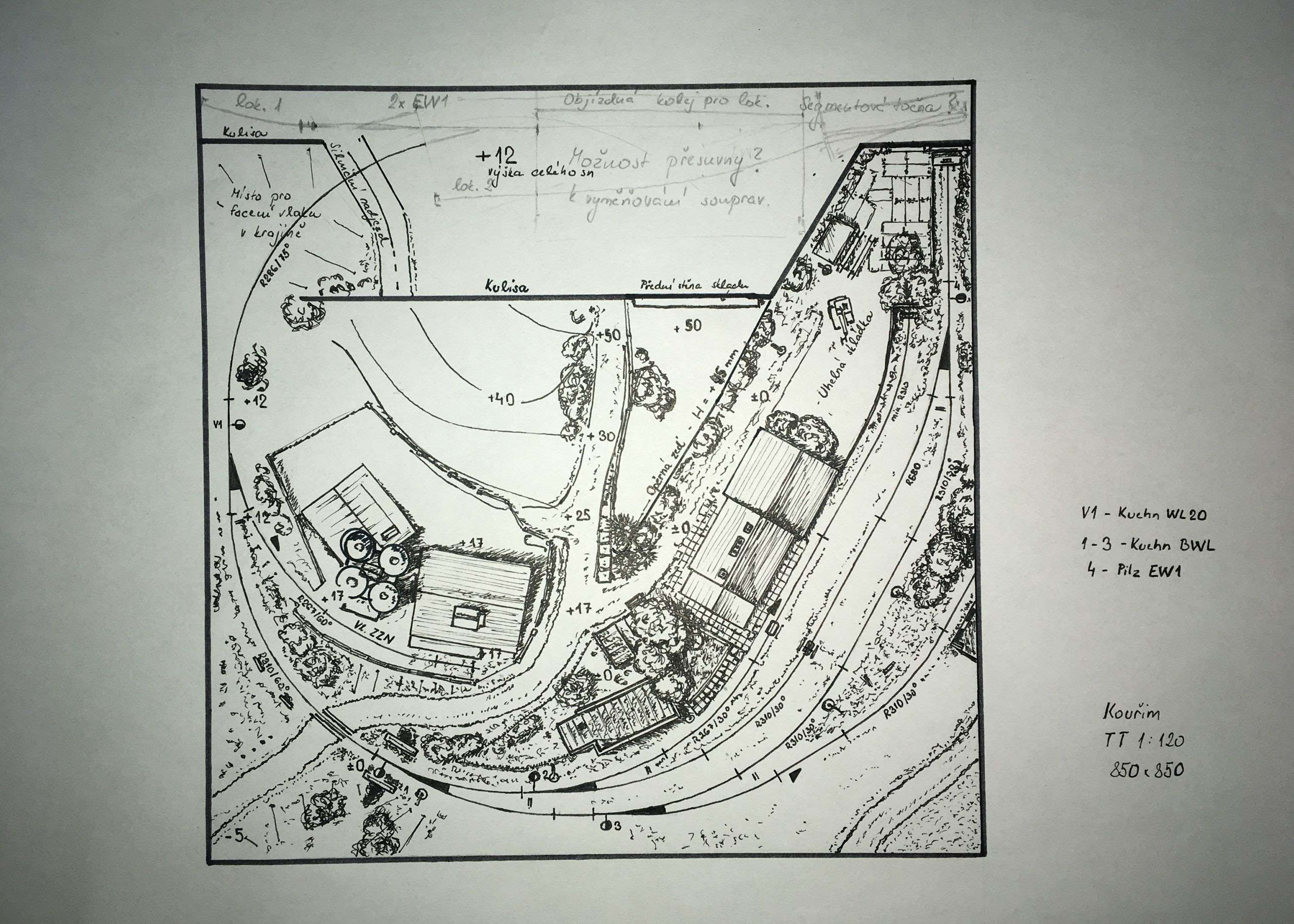

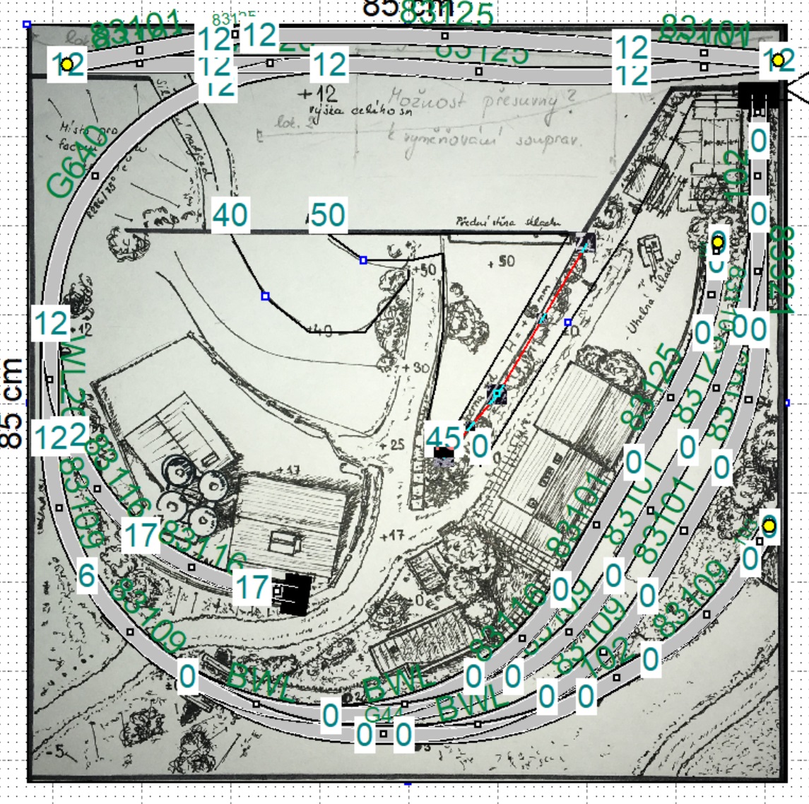

Ahoj, po asi šesti letech jsem se tu znova octnul. Válel jsem se doma, a nějak jsem si vzpomněl na svůj poslední projekt z doby, když mi bylo 13, rám pro kolejiště velikosti 850x850. Měl jsem náladu kreslit, a pokusil jsem se na plánek nacpat modelově ztvárněnou Kouřim. Takže takový námět na minikolejiště s možnostmi docela bohatého provozu, kam se navíc dá přes kolej na hraně panelu napojit další modul s vlečkou skladů nafty, nebo původního kouřimského cukrovaru. :)
EDIT: Ještě přihazuju verzi s překrytým wintrack plánkem, SN jsem nakonec řešil dvěma segmentovými točnami. Při ručním ovládání a pouze dvou polohách je to dost jednoduché zařízení na výrobu a umožní objíždění vlaku i delší lokomotivou, než jakou by dovolily krátké výtažné koleje.
Naposledy upravil vojtas dne stř 03 črc, 2019 10:54 am, celkově upraveno 1

Dotaz na Marthina i Vojtase. Co všechno se na tu segmentovou točnu vejde? Loko plus jeden vagón nebo víc? Než takhle uklidíte vlak, ...
Spíše bych řešil nějakou přesuvnou.
Příspěvky: 1571
Re: Micro-mini-pidi kolajiska I
Příspěvekod Marthin » stř 03 črc, 2019 6:37 pm
Myšpulín píše:Dotaz na Marthina i Vojtase. Co všechno se na tu segmentovou točnu vejde? Loko plus jeden vagón nebo víc? Než takhle uklidíte vlak, ...
Jen loko - mou snahou bylo to, aby se loko měla v malém prostoru jak obrátit na druhý konec vlaku. Aby tato možnost byla, tak bylo nutné v kulise přidat výhybku s kolejí vedoucí k segmentočně. Logicky bude nutno tuto kolej nechat vždy volnou, aby loko měla kam odjet. Kusá kolej je spíše pro sólovky - M152, M131.1...
Napadá mne ještě ve stanici vytvořit kusou kolej u rampy, ale ve skutečnosti tam nikdy kusá kolej nebyla. Ale provoz by byl logicky zajímavější, kdyby vedla do "ztracena" až k segmentočně.
U přesuvny není jak loko obrátit, a myslím si, že je na prostor náročnější - přesuvna by se při provozu musela dost vychýlit ven, když koleje mám u kraje kolejiště.
M.
