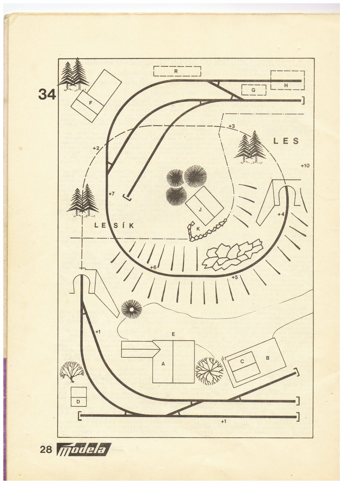

Střelec píše:Soudruzi z NDR měli údajně jakýsi sborník plánků, který se měl jmenovat "Kolejiště na čtverečním metru". Bohužel je mi znám jen z pověstí.
Ano,kniha se jmenovala "Modelleisenbahn TT",autor G.Trost,námět "Qudratmeteranlage".MŽ vydala z této knihy jeden plánek kolejiště v brožuře D-3/str.27,28/Stavba krajiny na modelovém kolejišti/.Kolejiště má rozměry 90,0 x 110,0 cm.

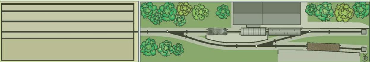

Další námět na minikolejiště, tentokrát z tématického sešita MIBA vydaného v r. 2016 pod názvem Kleinstanlagen, str. 112 ad. Námětem kolejiště je koncová stanice malodráhy někde v Pomořanech, ale německé téma lze jistě snadno počeštit. Viditelná část normálně rozchodného (!) kolejiště v H0 (!) má rozměry 100x25 cm (!), skrytá část je přesuvna o rozměrech (podle toho, kolik má kdo místa) 50 - 65 x 25 cm. Překreslení do jiných modelových velikostí je vzhledem k absenci oblouků triviální. Více komentářů snad není potřeba.

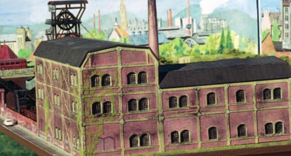

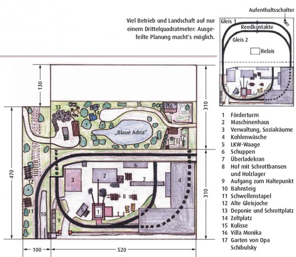

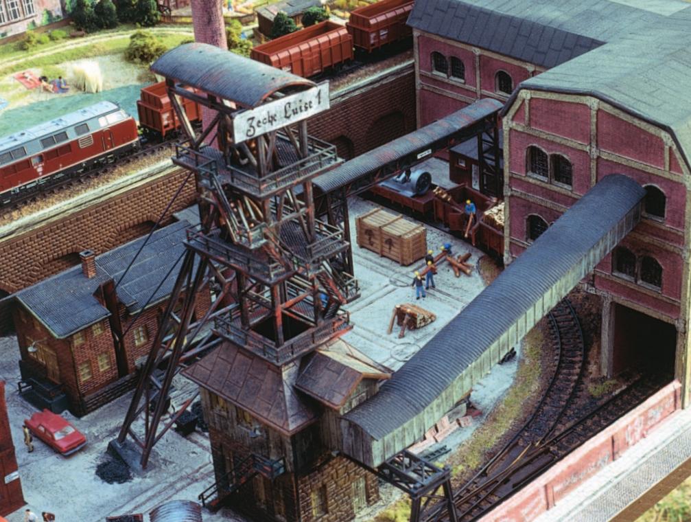

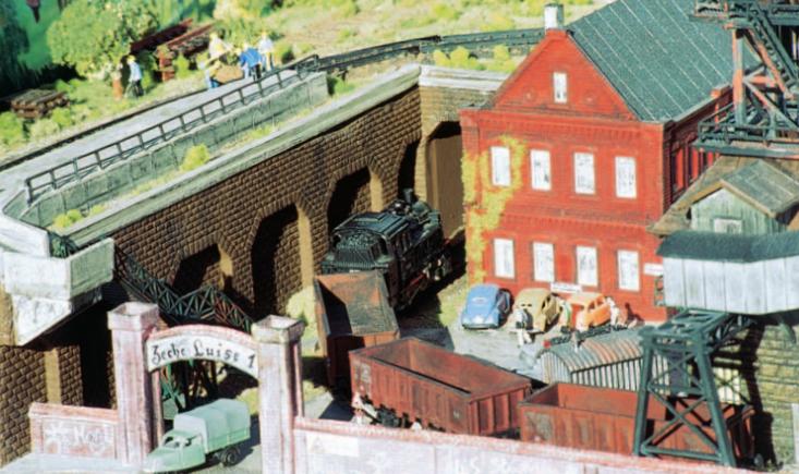

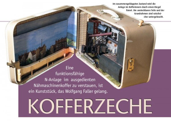

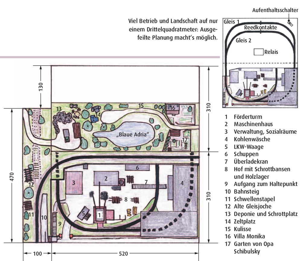

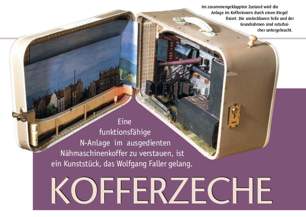

Další z netuctových nápadů, které jsem vylovil z digitálního archívu časopisu Modell Eisenbahner, se nachází v čísle 7 ročníku 2006 na stranách 80 - 83 pod titulkem Kofferzeche, tj. Důl v kufru. Autor někde vyšťoural vysloužilý kufřík od přenosného šicího stroje o vnitřních rozměrech 52x31 cm (výšku bohužel neuvádí, i když, jak uvidíte za chvíli, jde o parametr pro návrh kolejiště dost podstatný) a vestavěl do něj skládací minikolejiště ve velikosti N, které má po rozložení půdorys 62x62 cm. Tématem kolejiště v epoše III je funkční uhelný důl někde v Porůří s provozem vlečkových uhelných vlaků, přičemž prostor dolu s těžní věží a budovou uhelného prádla je oddělen vysokým traťovým náspem od prostoru důlního propadání, kde samovolně vznikl rybníček nazvaný místními Blaue Adria (snad není nutno překládat) využívaný pro koupání a obklopený zahrádkami - i kus místa pro postavení stanů se tam našel... Budovy šachty i etáž s rybníčkem slouží spolu s krajinnými kulisami pro schování neviditelné části kolejiště, kde se střídají vlečkové vlaky s loženými a prázdnými uhláky vedené malou parní lokomotivou (v tomto případě BR 80 DB, v našich podmínkách se bude hodit jakákoli dostupná malá pára). Ten násep znázorňuje trať, která vede odnikud nikam, i když je u ní zastávka sloužící zřejmě kdysi zaměstnancům šachty a na fotkách v žurnálu na ní stojí uhelné vlaky i motorák; nicméně na trati pracuje hicparta, která demontuje bývalou traťovou odbočku, a to je vlastně třetí námět, který se podařilo vtěsnat do tohoto skutečně skromného prostoru. (Jako alternativu bych si uměl představit zrušený traťový úsek s odstavenými správkovými, zavlečenými, kořistními, zrušenými nebo jinak šrotovými vozy, něco jako kdysi bývalo v Nezamyslicích, na chrudimských lokálkách nebo v úseku Smidary - Vys. Veselí.) Možnosti "domestikace" námětu jsou jasné - industriální zákoutí někde na báňské nebo v okolí Karviné. Zbývá snad jen dodat, že veškeré důlní stavby jsou vlastní tvorba autora, převážně z papíru a lepenky.
Leč dosti řečí a ať za mně mluví obrázky. Překládat doufám netřeba, osobně se mi líbí jeden detail, totiž že na jedné ze zahrádek slouží jako zahradní chatka skříň z vyřazené zetky pojmenovaná hrdě Vila Monika. :lol:
Letecký pohled včetně uspořádání neviditelné manipulační části kolejiště:
Pohled na pootevřený kufřík se složeným kolejištěm:
Pohled do dvora - šachta se jmenuje Luise 1:

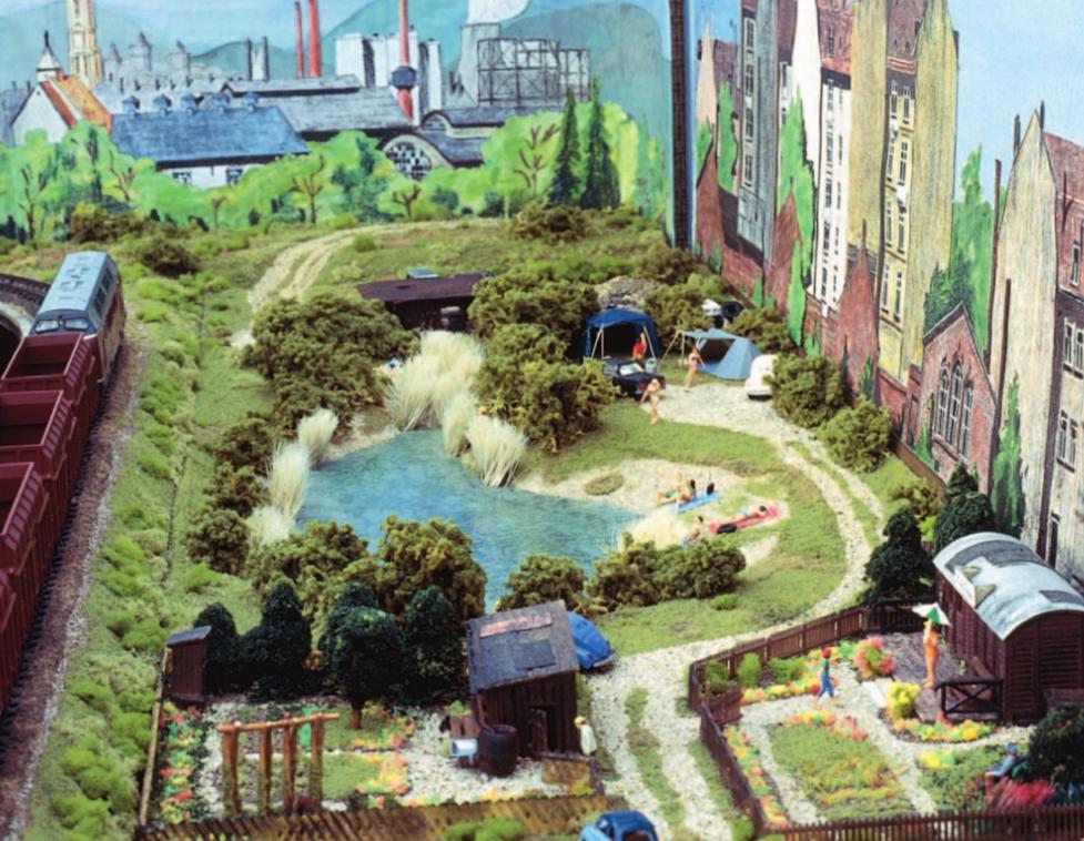

Ještě další obrázky kufříkového kolejiště s námětem uhelné šachty.
Na modrém Jadranu: :lol:

Pohled na uhelné prádlo z ulice:

Dovolím si doplňující otázku k tomuto plánku: Jsou ty rozměry ve skutečnosti jiné (než deklarovaných 90x110), nebo mám nějakou chybu ve čtení plánku? Nějak mi ten poměr stran nesedí...

Plánek je možná na stránce deformovaný, ale rozměry sedí.

Děkuji, takto již ano...

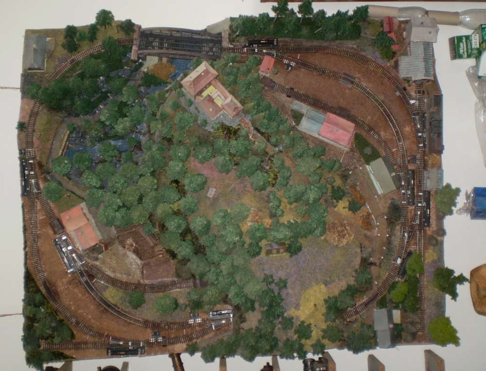

Kdysi jsem se o tohle kolejiště pokusil. Bylo to fiasko - nezadařilo se mi dobře udělat to šroubovicové stoupání v tunelu a vlaky nedržely na kolejích. Následně jsem z toho udělal klasický ovál v rovině a to už fungovalo. Léta pak viselo jako obraz na zdi a nakonec skončilo prostřednictvím firmy WEPE jako zdroj náhradních dílů v nějakém klubu (patrně v Pečkách).

Líbí se mi námět s šachtou, možná by to lépe vypadlo s H0e/H0f (viz. moje nedávná litanie o kus vedle :D )...

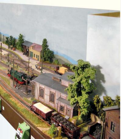

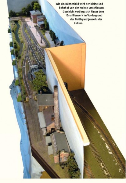

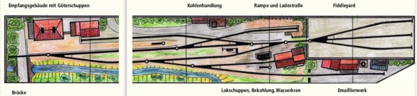

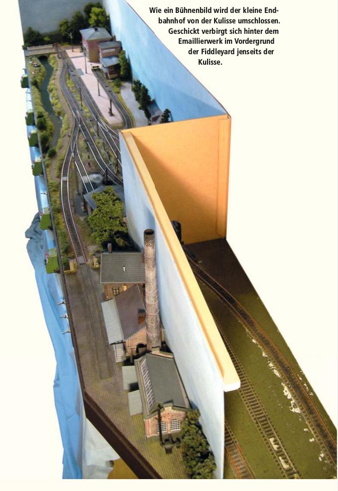

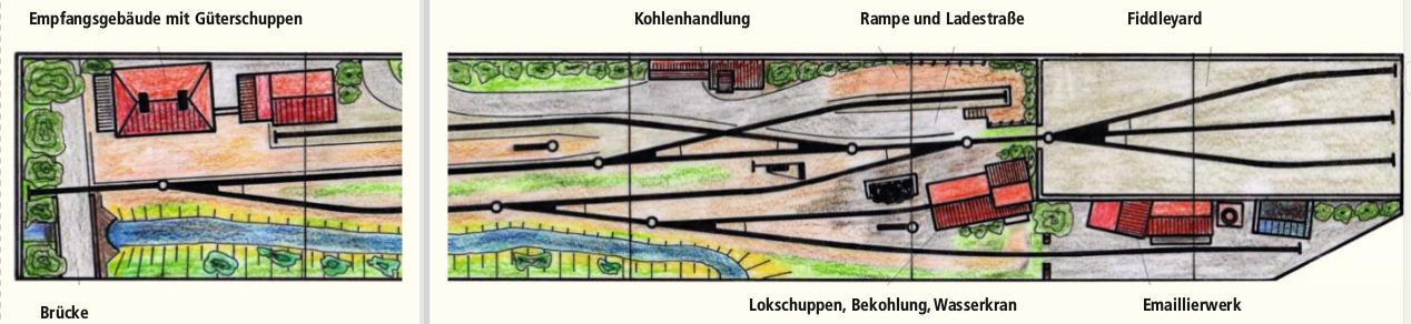

Jak už se tady víckrát probíralo, každý stavitel minikolejiště dřív nebo později narazí na to, jak nechat zmizet vlak z viditelné scény. Nemusí to být jen do tunelu, Carl Arendt svého času navrhl 11 méně či více extravagantních způsobů řešení tohoto problému. Jeden z nich byl přímo učebnicovým způsobem použit na kolejišti, o němž se referuje v časopisu MIBA 10/2013 na str. 34 a dalších. Podívejte se taky.
Kolejiště je koncová stanice nějaké lokálky a do vjezdového zhlaví je zaústěna i krátká vlečka. Tovární objekty jsou znázorněny poloplastickými kulisami a traťová kolej je schovaná za kulisami. Hned vedle je remíza, která částečně zakrývá vjezdové zhlaví. Celková dispozice stanice je sice typicky německá divočina, ale uspořádání kolejí a objektů na "jižní" straně vjezdového zhlaví připomíná jednu českou koncovou stanici, dříve nákladiště se zastávkou, a to Bílý Potok pod Smrkem. Objekty remízy a/nebo továrny je možno v V. a VI. epoše znázornit i jako nefunkční ruiny (= právě případ toho Bílého Potoka) a doplnit je příslušně divokou vegetací, což může částečně nebo i zcela nahradit pevnou kulisu.

Nádherný a inspirativní projekt, děkuji Hankovi za připomenutí!

Příspěvekod Corwin » pon 13 kvě, 2019 9:50 pm
Připojuji se.
Moc se mi líbí malá kolejiště, která tu prezentuje (nejen!) hank.
Jsou k tomuto poslednímu nějaké detaily? Měřítko, rozměry?
Koketuji s myšlenkou na stavbu malé lokálkové stanice - něco v duchu "kazetových" kolejišť MF.
Buď něco přímo z III. dílu, něco "alá Kameničky" nebo taky něco úplně jiného.
Tenhle návrh by překračoval moje požadavky několikanásobně :-) Je tu i vlečka a remíza. navíc díky skytému nádraží se dá provozovat i samostatně... Já vždy řešil stavbu stanice + odnímatelný šuplík nebo výhybkový skyťák...
Asi by neby problém pokračovat vlevo (?) a místo koncové stanice mít průjezdnou... :?: I když asi pak ta remíza.... (?)
Zkusím si nějaké skici...
Řeším měřítko H0. Rozměr bych chtěl do 2m
Epocha V. (714 + nákladní dvouosáky případně 010, 810, nostalgická pára alá 310 zastoupená BR89.., v budoucnu možná prasátko nebo 708...

Příspěvekod hank » stř 15 kvě, 2019 9:07 pm
Corwin: 235x40 cm, H0.

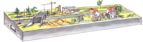

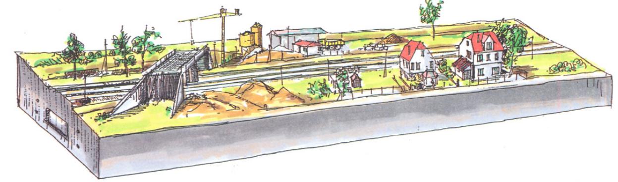

Už víckrát se tu i onde v souvislosti s nejrůznějšími pidikolejišti a provozními diorámaty diskutovalo na téma "jak nechat vlak zmizet v zákulisí". Jeden téměř geniální nápad jsem našel v Eisenbahn Journalu 11/1989 na str. 94:
Takhle na první pohled to vypadá jako tuctový a stokrát omletý námět - most křižující trať. Jenže takový most, ať už železniční, silniční nebo dálniční, často na takovém pidikolejišti vypadá jako pěst na oko, zvlášť když pod ním končí nějaká lokálka koncovou dopravnou nebo nákladištěm. V našich podmínkách by tam nejspíš byl úrovňový přejezd. Pokud ovšem ten most nezačali stavět desítky let po výstavbě dráhy. A tak lze modelovat například staveniště silničního mostu (jako na předkládaném obrázku), přerušenou stavbu mostu (jako tomu bylo v Uherském Hradišti při stavbě obchvatu silnice I/50, kde hrubá stavba mostu přes Moravu byla zhotovena v předstihu v r. 2000, zatímco celý obchvat až v roce 2004, takže dva roky trčelo v krajině opuštěné torzo silničního mostu, který vedl odnikud nikam a na němž neprobíhaly žádné stavební práce) nebo dokonce železniční či silniční most vybudovaný a opuštěný definitivně (viz mosty nedokončených gemerských spojek nebo torza mostů na Hitlerově dálnici).
Mostní stavba na obrázku je masivní a rozlehlá natolik, že při šikovném umístění do terénu v pohodě může nahradit v roli kulisy obligátní tunel a jestli se někdo chce vyřádit modelováním živého staveniště včetně stavební techniky a dopravních prostředků, má taky spoustu prostoru. Navíc by v takovém případě šlo do tématu zakomponovat i živou vlečkovou kolej sloužící výstavbě mostu.
Tak snad toto téma někoho bude inspirovat k vlastní tvůrčí činnosti. :wink:

Pokud by to někoho zajímalo, tak kolejiště v provozu je vidět ZDE (čas 5:16).
