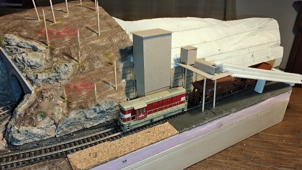

Davide, tos mi neměl dělat! Já se teď budu cítit provinile, když takovej super návrh nevyužiju! Ano, Tvoje motivy chápu a máš pravdu, že některé věci by vypadaly výrazně líp! Jenže to tak snadno nejde...
1) Pod skálou vedle portálu (mezi potůčkem a portálem, za tratí) je odstavná kolej, rozteč os kolejí v tunelu a té odstavné je jen 38 mm a to tam ještě je přepážka a "masiv" :D Takže bohužel skály musí od potoka nastoupat aspoň tolik, co teď jsou, už tak je v XPS na předním rohu skály díra a sádra kouká skrz.
2) Odkopaný masiv vedle násypky nejde rozšířit až tak daleko, přesuvna dojíždí pod masivem kopce (pod bílou částí kopce na fotce níže) dopředu tak, že mezi průjezdnými profily pod kopcem a před kopcem zbývá asi 30 mm. Šlo by asi centimetr získat posunutím koleje vlečky o fous dopředu.
3) Lom by se dal udělat jako fotografická kulisa, ale v provozu by se musel oddělat. Protože na jeho místě musí zůstat díra k přesuvně, už takhle jsem z 5 kolejí přetáhl dvě masivem kopce. Na těch třech se ale bude spojovat a rozpojovat a i když tam pak budou rozpojovače, nevěřím tomu a musím se tam dostat ručně. Tunel by taky neměl vypadat, že vede přímo pod lom.
Dnes jsem udělal model a "objemovou studii" násypky a v mezích toho, co jsme probírali doposud, to asi celkem jde. Dopravník jde po hraně kolejiště, před velkou budovou je odkopnutý kopec, ona sama je už kopcem vyplněná (pod ní je ta přesuvna), od budovy k násypce je opěrná zeď po rovinu násypky a odtam dál doprava kopec leze o 1 cm víc ke koleji a výška zdi je tam nižší, kouká kousek za posledním vozem vpravo. Jiné kombinace (budova vůbec nebo až vpravo, dopravník za kolejí) vypadají hůř. Ano, když nevím, co s tím, dám tam skálu. Protože našlapat tolik věcí na plochu cca 90 x 30 cm je prostě výzva. Já to ale ještě nezahodím a budu o tom přemýšlet.

Ty odstavné koleje vedle případného portálu tunelu mi unikly. Beru zpět. začíná se to klubat ke kráse :)

Ten poslední návrh se mi líbí. Stavíš na malé ploše a proto se vždy najde něco, co lze vytknout jako nelogické. Pokud to ale nebude "tahat oči z hlavy", tak bych to zas tolik neřešil.

David, Jirkátor: to není nic, co by se mělo brát zpět nebo nedejbože řešit, že to někdo vytkne jako nelogické. Naopak, právě tím, že člověk nezná všechny detaily, může svobodně tvořit, jinak by zjistil, že nejde udělat vůbec nic. Já si strašně vážím Vaší podpory a zájmu - je to prostě výzva a baví mne to, když se snažím zakomponovat Váš smělý návrh do kruté reality... No a výsledek bude o hodně lepší, než by si člověk kdy naplánoval nebo představil. Takže díky a jak se říká, očekávání do mne vložená se budu snažit nezklamat :D
