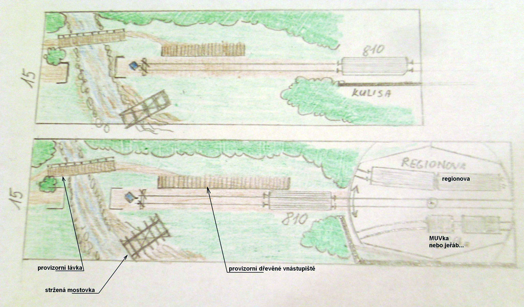

Honza TT píše:A teď z jiného soudku. Večer mě něco napadlo:
V letech 97 a 02 postihla Moravu i Čechy ničivá povodeň. Pro mnohé jistě tragické téma, ale pro některé třeba i zajímavá inspirace.
Kdesi se stalo že voda vzala železniční most. Při odstraňování následků a zachování dopravní obslužnosti, byla poblíž strženého mostu vybudovaní provizorní zastávka, kam dojížděk motorák. Cestující vystoupili, obešli poškozené místo po provizorní lávce a na opačném konci opět nastoupili do připravené soupravy.
(Myslím že jsem to viděl snad někde v železničním magazínu)
Slušné téma pro minikolejiště:
Pánové, mám pocit, že jsem narazil na něco, co je sice hluboko v minulosti tohoto vlákna, ale velmi mě zaujalo.
Technicky mne zajímá, zda-li taková situace obecně mohla nastat i v jiném případě - např. opravy mostu nebo něčeho podobného - stržený most povodní by musel obsahovat i poničené okolí, polehlou trávu atd... což není zrovna sexy. Nebo např. kdyby tato situace měla nastat kvůli výluce na trati, aby dojela souprava jen do stávající nebo provizorní zastávky a cestující přestoupili na autobus a souprava opět odjela zpět - to je vlastně taková koncová zastávka - ale aby to mělo šanci zůstat malý/úzký, jako uvedená myšlenka... (i když např. problém se statikou mostu jako takového by si třeba vyžádal podobné řešení i bez rozsáhlé viditelné destrukce okolí...?)
Co vy na to?

neymysl to není, relativně nedávno byl případ na trati 120 Praha-Kladno, z důvodu výluky byla zřízena provizorní zastávka Praha-Gymnasijní (před Praha-Dejvice ze směru od Kladna) a vlaky zde končili.

U Suchdola nad Odrou,dvojkolejná trať,vykolejené osobní vozy "Sobieski".V ŽM je podrobná reportáž.

jj domnívám se, že ta havárie Sobieski je právě předlohou, na kterou narazil Honza TT v původním příspěvku. A myslím, že Praha Gymnazijní, to je přesně ten motiv, který jsem hledal... Díky, zkusím si s tím pohrát...

Zastávka Gymnasijní byla zajímavá i provozně, protože byla na širé trati bez zavázání do zabezpečovacího zařízení. K dispozici byl jen telefon, kterým se volalo na Veleslavín, a aby na úsek nevjely dva vlaky najednou se řešilo "postaru", pomocí "žezla". Strojvedoucí/vlakvedoucí vlaku jedoucího dolů dostal na Veleslavíně žezlo a dokud se s ním nevrátil zpět, nemohl veleslavínský výpravčí poslat nic dolů. Jednou jsme tam jednou zůstali stát se chcíplou reginou, které nešel přehodit směr. Fíra musel nakonec zůstat na stanovišti v motoru a mladá průvodčí s telefonem nastoupila na stanoviště ve vlečňáku a "navigovala" cestou nahoru.

Tato situace nastala u zastávky Spálenec na trati 197 Čičenice - Volary, kde zůstal uvězněný motor 810 v dokumentaci vedený jako drak, no po anabázi s povodněma to někdo přepsal jako vrak. Motor mohl jezdit jen Spálenec - Prachatice. Díky tomu nebyla trať v obtížných letech zrušena.

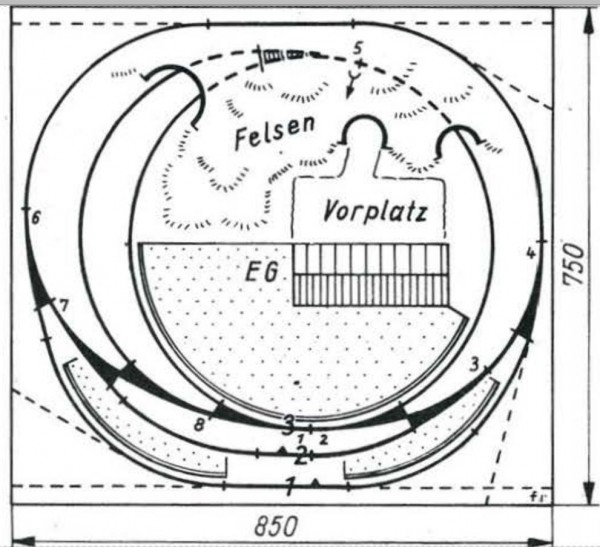

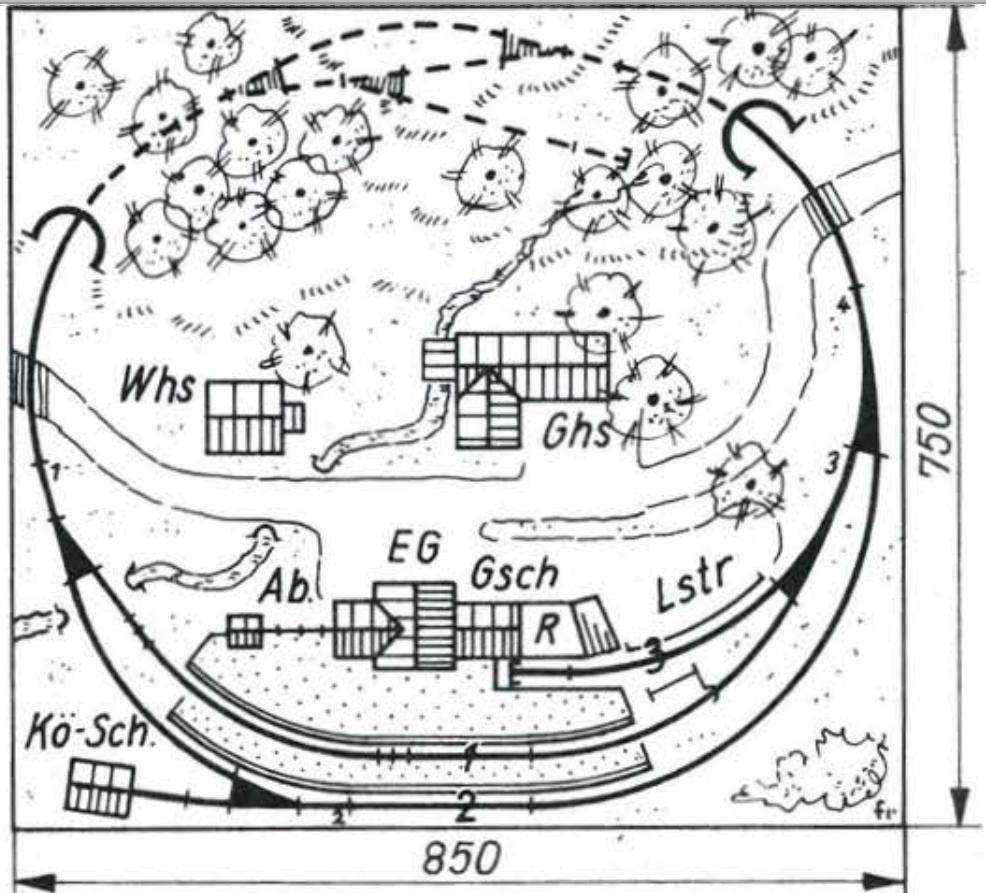

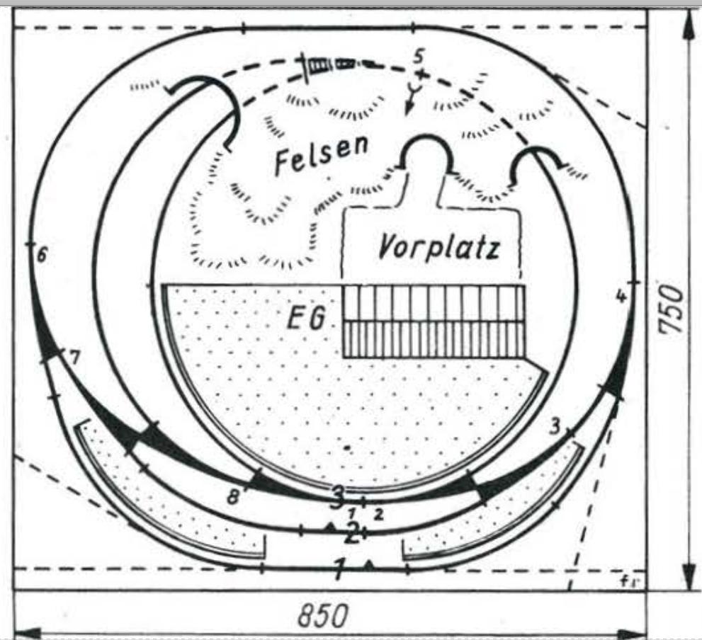

Soudruzi z NDR znali pojem minikolejiště už před 35 lety, jak o tom svědčí tyto dva plánky v TT z časopisu Modell Eisenbahner, číslo 11/1985:

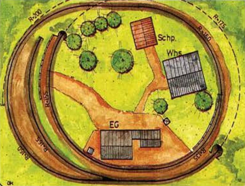

Další námět z mého výlovu digitálního archívu Modell Eisenbahneru: Minikolejiště do kufříku, velikost N, rozměr je 480x370 mm za cenu znásilnění flexikolejiva do oblouků o poloměru 200 až 135 mm. V textu se uvádí, že základní deska je z překližky 15 mm, nejvyšší bod kolejí je 44 mm nad základní úrovní a stoupání není nikde vyšší než 45‰. Tyto parametry samozřejmě předurčují, čím tam půjde jezdit.
Jde o přeloženou osmičku se dvěma šturcy, kde jeden šturc je pod úrovní terénu; toto uspořádání může poskytnout i jakousi částečnou iluzi skutečného provozu a nejen kroužení dokolečka dokola.
Zdroj: Modell Eisenbahner 02/1996, str. 64-65.
Po rozumné redukci velikosti budov se tam vejde i kousek krajiny. Ty budovy Whs a Schp mají být venkovské stavení, myslím, že ta redukce by se měla týkat hlavně jich a nahradil bych je strážním domkem, ale i budova zastávky EG by mohla být dle mého soudu menší.
(Poznámka: Ten letecký pohled byl takhle uřezaný už v tom žurnálu, v tiskárně se jim bohužel povedl polygrafický zmetek, takže ta výhybka do skrytého šturcu u horní hrany kolejiště tam není vidět... Snad to nicméně dá představu, co tím autor chtěl říci.)
