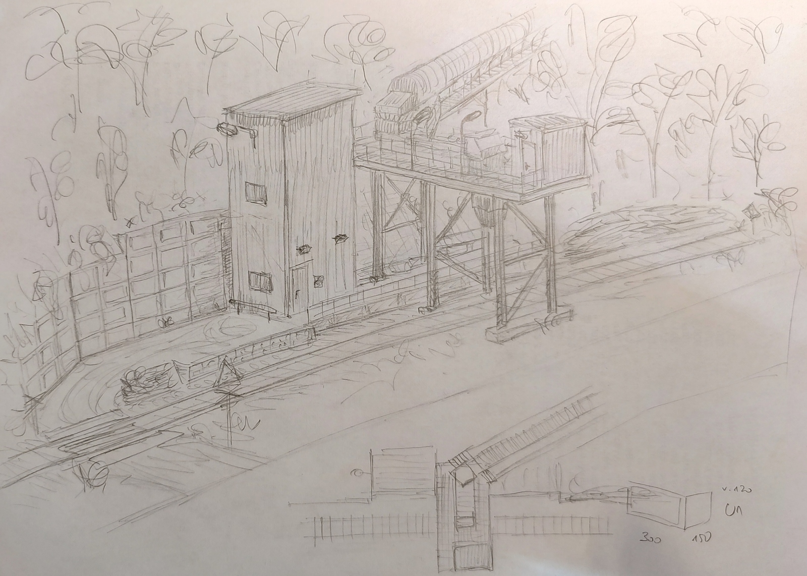

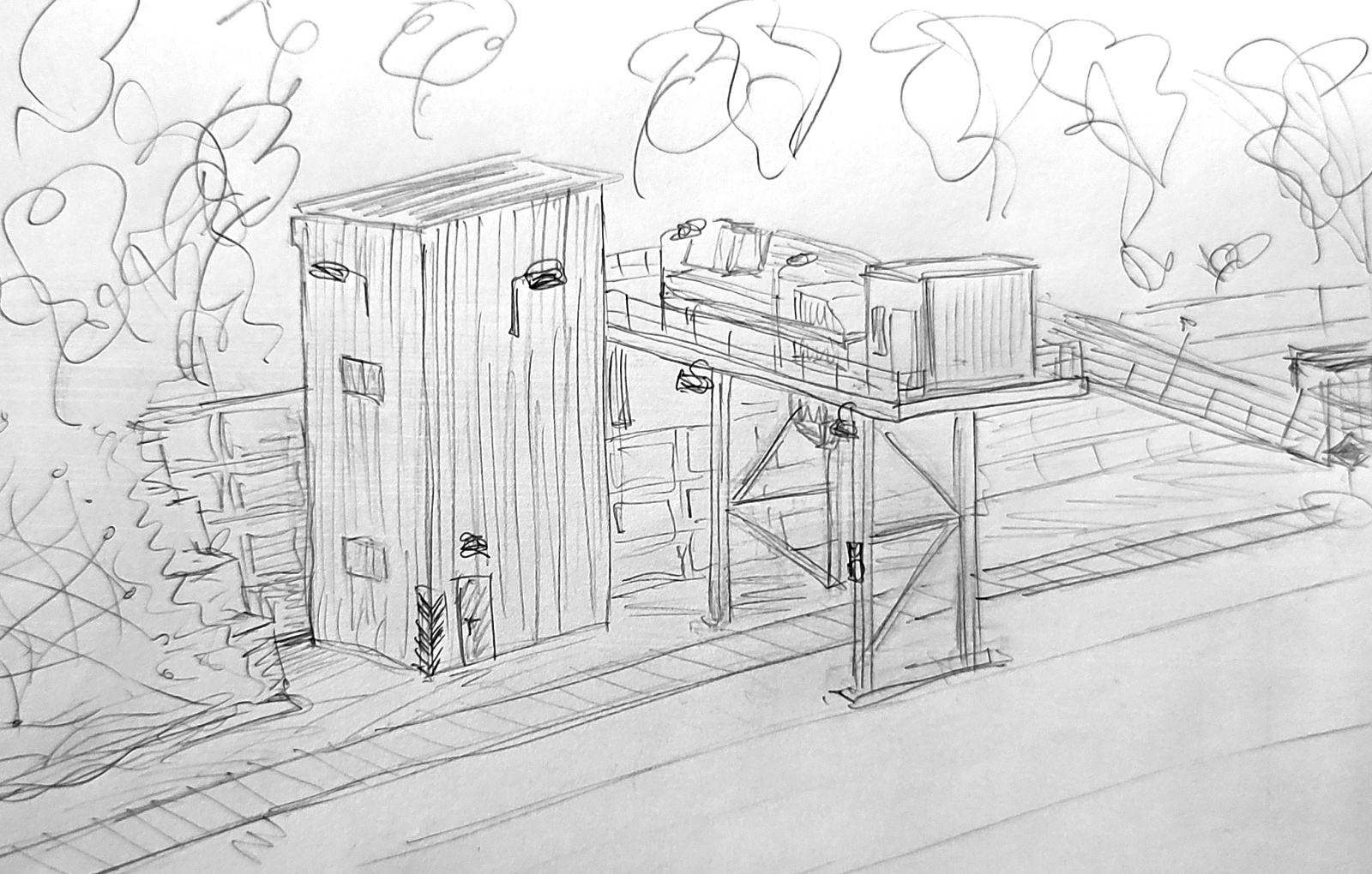

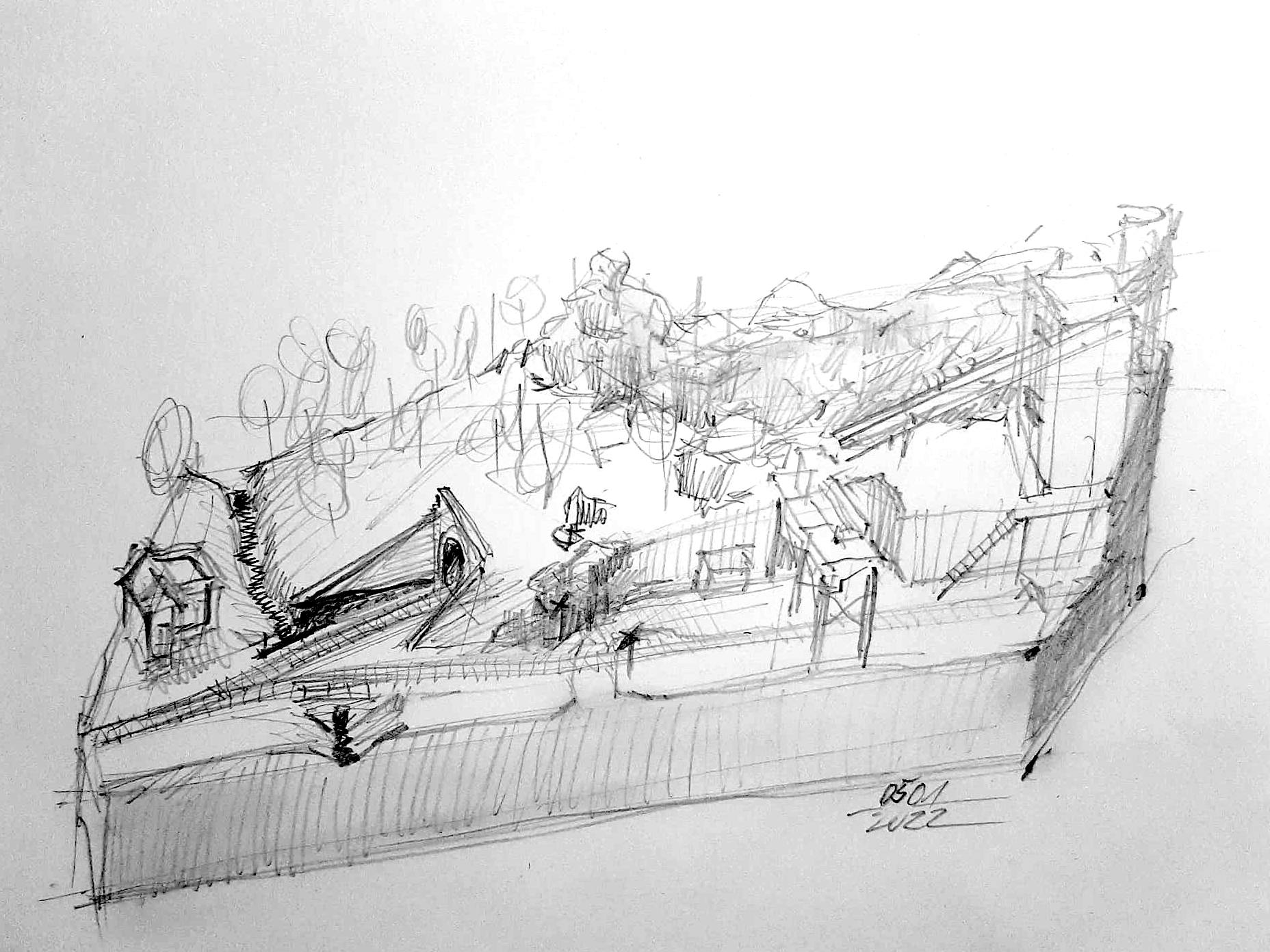

Nicméně, včera jsem nahodil na papír ideu, jak by měla vypadat násypka od kamenolomu - abych utřídil myšlenky a dal si jasný plán, jak ji postavit:
Vlevo je příjezd k malé rampě, svah je upravený jednoduše z železobetonových bloků ŽPSV U1. Plechová budova schodiště je pozůstatkem dřívější technologie lomu. Bude obalená ze dvou stran okolo rohu polystyrenu, kde už je v kopci přesuvna a tím se vyřeší překlenutí kousku od rampy k násypce, kde by jinak nemohlo nic moc stát. Násypka je už ale moderní. Za násypkou dál vpravo je kus koleje pro druhý Faccs, vedle ní už nebude rampa ani ochoz, ale bude tam koukat skála. Obrázek je trochu z proporcí, opěrná zeď bude mohutnější, ale to teď neva.
S ohledem na pozici násypky na přední hraně kolejiště udělám základní konstrukci z mosazných profilů a pak z Evergreenu možná doplním nějaké doplňky. To samé dopravníkový pás dozadu. Ještě váhám, kudy ho prohnat přes kopec -aby nekončil nelogicky nad dírou přesuvny, měl by být vytažený doprava dozadu, ale pak vychází dlouhý (ne nereálně, ale kdo to má stavět?). A dotaz na znalce - vyrábí někdo z leptu tzv. pororošty? Stačilo by mi mosazné čtverečkované "sítko". Ale nakonec si to možná nechám vyleptat i se zábradlím a spol., jen se mi to nechce kreslit :D

Příspěvekod Ivan » pon 03 led, 2022 10:55 am
ten portál už vypadá parádně :wink:
Styrodur jsem také zkoušel a nakonec zůstal u sádry.
Jako pororošty bych zkusil tyhle mřížky od Viktora Pohořelého, nemám je však odzkoušené a problém bude asi s dodací dobou.
http://pojezdy.eu/eshop/h0-polotovary/2 ... 00-mm.html
http://pojezdy.eu/eshop/h0-polotovary/1 ... 00-mm.html
jedna varianta je snad i skladem, tak to prolez... :wink:

Příspěvekod jafobe » pon 03 led, 2022 5:58 pm
Nadloží tunelu už docela prokoklo. :)
Zlámalík píše:...Nicméně, včera jsem nahodil na papír ideu, jak by měla vypadat násypka od kamenolomu - abych utřídil myšlenky a dal si jasný plán, jak ji postavit:...
Pěkne nadhozená idea na papíře, stejně jako strážný domek... ;) S takovou budeš moct za chvíli dělat ilustrace Milanovi do knížek. ;) 8)
Jinak asi i dopravník by mohl být částečně nějakou stříškou nebo celkově oplechováním krytý (až najdu fotku tak přiložím), takže by se nemusel dělat tak detailně dlouhý a celý, jen třeba kousek u násypek... Navíc může vést nezi nějakými menšími náletovými dřevinami které ho taky trochu schovají, a takové břízky za 10 -15 let už můžou mít skoro deset merů...
Já bych se nebál místo roštu použil třeba i síťku, ať už textilní (třeba z čaje v pyramidkách nebo filtrů použitelných po obarvení i na plot) nebo třeba ze starého kovového sítka na čaj... kdyby zrovna nebyly leptané rošty.

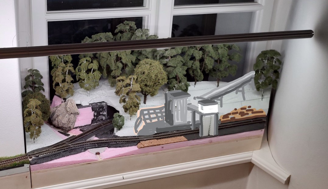

Jafobe: Stříška tam bude, to jo. Viz obrázek níže a popis dále. Zkrácení trasy mě taky napadlo, nejen kvůli pracnosti, ale i kvůli rozbití scény na menší celky. Ale zadní část kopce je odříznutá a je tam díra k přesuvně. Takže pokud by pás nešel až zprava, trčel by "nad díru" a asi bych jej brzo urazil při manipulaci na přesuvně. Nebo bude se muset nechat hodně zarůst - no, to ještě vykrystalizuje. Situace je takto, narychlo zakresleno do starší fotky:

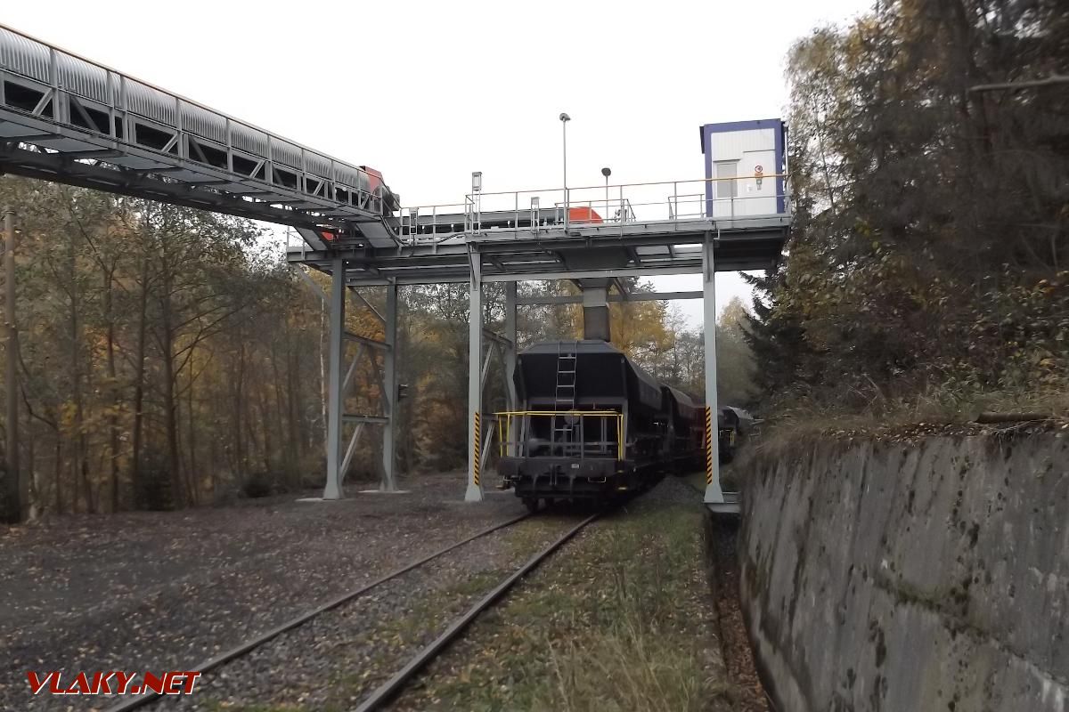

Střelec: Podklady mám, díky. Bude to přibližná kopie z lomu v Košťálově (zde odkaz). Já jsem napsal Peterovi Badovi a on mi poslal všechny fotky, které tam tehdy pořídil, takže mám "nabito". Jinak dobrá zásoba inspirace je na webu u výrobce podobných věcí: https://kool.cz/reference/

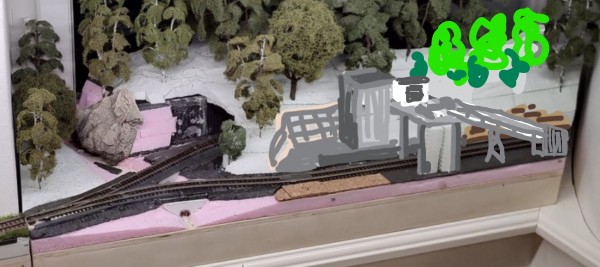

NÁPAD! Mezi kolejí vlečky a předním okrajem panelu je trocha místa a asi by se mi povedlo udělat to přesně jako je to v tom Košťálově a dostat dopravník sem.
Bylo by to lepší, nemusel by být tak dlouhý, nemusel by procházet lesem, nemusel by se na násypku dostávat v šikmém úhlu, nemusel by začínat v luftě. Na pravé přední hraně panelu by byla nějaká jako bouda (tedy odborně - součást technologie dopravy kameniva) a dopravník by šel z ní. Tím se vyřeší otázka "co s načatým pravým rohem" a bude to pohledově zajímavé. Je to minikolejiště, zkrácení délkových poměrů je přijatelné. Úhel vychází dobře, nebude to vypadat nepřirozeně, ostatně "bouda" vpravo by kdyžtak mohla být vyšší, není nutno tam začínat v nule. Zatím takto, pak to překreslím na papír:

Příspěvekod Jirkátor » stř 05 led, 2022 8:03 am
Dává to větší logiku a jestli se ti to tam vejde, tak to bude lepší. Ten začátek pásu ani nemusí být znázorněn a lze tvrdit, že je už mimo kolejiště.

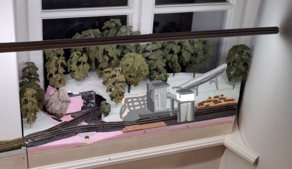

Příspěvekod Zlámalík » stř 05 led, 2022 1:24 pm
Jak na to koukám, ještě to není ono. Teď to zase vypadá, že lom zabírá celou přední stranu. Nelíbí se mi, že lomový "bordel" začíná hned u tunelu a opěrná zeď od rampy leze do pohledu na romantické skály :D
Asi zruším opěrnou zeď i s nakládací rampou vlevo a namísto toho udělám (sítí zajištěný) kamenitý svah. Tak se příroda vytáhne kousek podél začátku vlečky a nebude to vypadat, že se z lomu skoro prokopali do tunelu.
Zkusím naopak ale vytáhnout opěrnou zeď od násypky doprava, kde bude logičtější - půjde od násypky, coby místa expedice směrem l těžebnímu prostoru. Kolej asi posunu kousek blíž k přední hraně a dopravník nacpu za ni, podél opěrné zdi. Šlo by to i prohodit, ale pak by se musela zrušit plechová bouda schodiště, protože by bránila výhledu obsluhy násypky a dopravník by byl moc vpředu, což hrozí v praxi ulomením při instalaci a provozu. Zkusil jsem to namalovat s tím, že se bouda nechá, opěrná zeď se udělá jen okolo ní a bude stupňovitě zakončená kolmo ke koleji, před boudou vlevo bude prostor na nějaký binec. Plocha okolo boudy i přes koleje by se dala vydláždit panely, dál pod násypku už by šel jen zaprášený štěrk a panely by byly jen podél koleje vpředu.

Násypku bych udělal z mosazných profilů (sloupy, obvodový rám, základní výztuhy), kovové by asi bylo i zábradlí a pochozí plochy, drobné detaily pak z Evergreenu. Boudu z Evergreenu vzor trapézový plech.

Příspěvekod dfrolek » stř 05 led, 2022 4:03 pm
Já bych tu plechovou boudu dal úplně doprava ke zdi, pásový dopravník by se v ní lomil. Jeden by šel od okna podél zdi, druhý pak souběžně s přední hranou. Na té referenci ta bouda stejně není.. Když už tam není hmota kopce, tak ať je tam aspoň hmota toho hranolu- boudy.

Příspěvekod Dusan » stř 05 led, 2022 4:13 pm
Mě se líbí návrh od Jirkátora, celé to posunout doprava a přiznat jen tu přední část, boudu s násypnou rampou a dopravník už mimo. Na nějakou boční kulisu už asi místo nemáš, ale i tak v rámci MINI by to bylo OK.

Příspěvekod dfrolek » stř 05 led, 2022 6:40 pm
Myslel jsem to nějak takto.. Portál tunelu se mi líbil úplně ten první. Nakreslil jsem moji představu jako celek. Ta část u levého okna mi prostě k těm skalám nesedí. Připadají mi tam jako: -" když nevím, co s tím, vyřeší to skály". Bral bych to jako samostatný motiv. Navíc ta šikmina portálu navazuje na pás toho dopravníku, a napomáha k představivosti stoupajícího masivu kopce..
