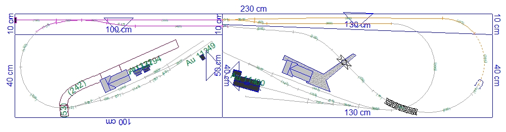

Mini je do 1.6m2, takže máš ještě místo :wink:
Zvážil bych tunel uprostřed, raději bych trať schoval v lese, zářezu...

:twisted: a co dát ještě úplně vpravo nahoře skrytou výhybku? Kdybys náhodou našel místo a kus přeližky na další pokračování? Pak by ses plynule přesunul mezi domácí moduláře :lol: .

Foxi, prozradím ti malé tajemství, ale nikomu to neříkej! :D Taková vyhýbka pro strýčka příhodu je už v levé hotové části v SN na druhou stranu :-)
Ne, vážně, opravdu toto rozšíření by bylo první a poslední ....

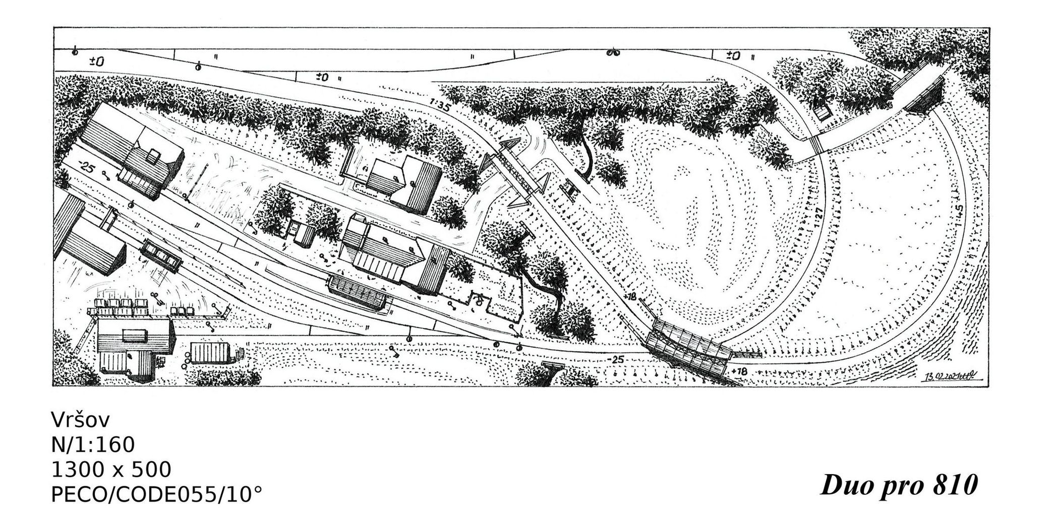

Vršov N/1:160 1300 x 500 PECO/CODE055/10° Duo pro 810
Jedna z variant. Pozor na T.K.

Teda Milane ty jsi ale pokušitel :)

Příspěvekod hank61 » sob 13 úno, 2021 7:24 pm
Milane. Tak tohle je moc zajímavé. Inu. Třeba v příštím životě budu "eNkař" :D :D

Milane, díky, moc pěkný návrh, ostatně jako vždy :-) Kdybych stavěl od nuly, tak mne to chytne a připojil bych k tomu vlevo pidi SN se smyčkou a vpravo bych to natáhl trochu do "L", cca aspoň o 20cm, aby ten oblouk na most stoupal mírněji. Připadá mi to už hodně ty stoupání v oblouku. Jinak super varianta rozšíření Kameniček. Když jsem začal uvažovat o rozšíření, tak druhá koncová byl první nápad, pak jsem ji změnil na mezilehlou, aby bylo něco jiného a nakonec redukce na odbočku :-) Určitě to bude někoho inspirovat k samostanému projektu, rád ho budu sledovat.

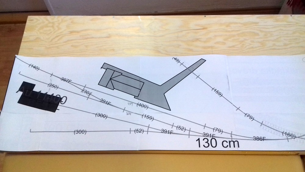

Ještě mi to nakonec přece jen vrtalo hlavou... Přemýšlel jsem jak pořešit (snížit) ty stoupání. Vzhledem k tomu, že u hotové části mám o kolej navíc v SN oproti originálu Kameniček, tak se dá pro stoupání využít už i to levé SN. Tím by max. stoupání byly 2,5 a 3 cm/m., což je přijatelné a rozdíl výše v křížení tratí(most) je 45mm.
No nasadil si mi Milane brouka do hlavy :-) nechám to uzrát, základová deska je hotova a použitelná téměř na cokoli. Dávám nástřel, novou stanici jsem naznačil trochu jinak, aby nebyla dispozičně v základu stejná jako Pomezí.

Kdyby se vlevo ve skryťáku za výhyblu přidal kousek koleje se šturcem na jednu mašinu, tak by z toho mohlo být pěkné samostatné mini...

Poslední úprava stanice, přidána odstavná kolej ve šturcu a prodloužené st. koleje cca o 40mm. Ve skryté části ještě zvažuji přidat jednu kusou 200mm, tzn. po projetí spodního oblouku do SN by byla levá+kusá cca 200mm, ale vidělo by se při stavbě skrz místo. Ono na papíře je to vždy lehčí :-)
Ostatně už to nechci překombinovávat, původní záměr byl jen připojení holé smyčky k hotovému Pomezí, aby se aspoň malá souprava dala otočit :mrgreen:
