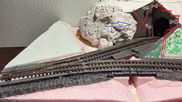

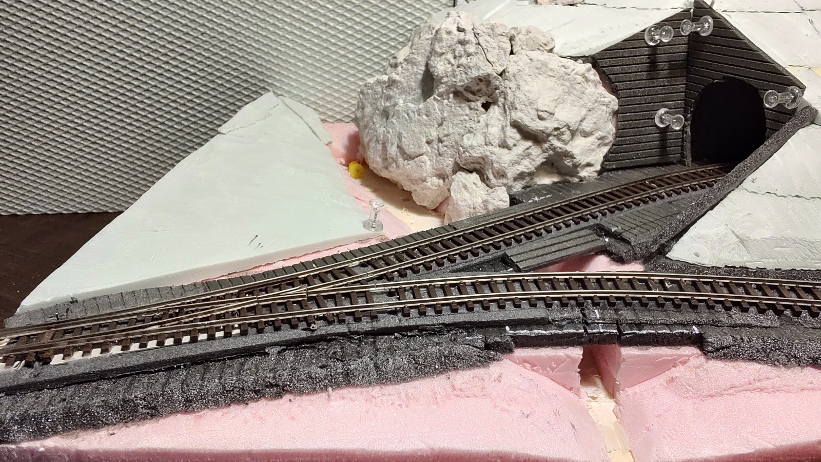

Ještě Vám sem dám něco dnešního progresu: kurz lití sádry.
Koupil jsem formu na skály od Nocha, že to zkusím. První pokus ok, reliéf je nádherně jemný, musím říct, že forma je fakt dobrá. Stačí odlít skořepinu se sílou asi 5 mm - ono to drží a jde s tím pracovat. Po třech pokusech, jak tam skálu napasovat, přišel čtvrtý a bylo to ono. Tak jsem udělal ještě jednu, ať mám co ničit :D
Důvod byl ten, že skála z formy nepokryje celou plochu, co potřebuju, ale dá se nalámat, dokud je vlhká, jde pěkně oškrabat na míru a seskládat do větší sestavy, když si člověk trochu pohraje, aby mu navazovaly pukliny.
Zatím je to jen nasucho, až se vše usadí, tak se to slepí a sádrou dospáruje do jednolité hmoty a doryje reliéf.
Současně jsem i předělal kus kopce a upravil tunelový portál, aby to k sobě pasovalo. Teď je tam jen z polystyrenu,finální bude od p. Bartáka.
Obrázek porovnejte s kresbou výše - už to začíná vypadat. Jen toho bince okolo :D

Když tak na to koukám, tak si říkám, že když už si stavaři dali práci s tím, že vyrubali skálu, tak aby mohli udělat portál a přitom nechají její kraj, tak proč už nevyrubali i ten zbytek mezi těmi tratěmi a místo toho tam ještě zbudovali k tomu cucku opěrnou zeď ??? :?
Asi je jasné, že to potřebuješ nějak oddělit na tom malém prostoru, ale ještě bych se zamyslel.

Důvod je jasnej: trať tam byla napřed. A až tam zřizovali lom, mohli se vybodnout na nějaké odtěžování skály u tunelu, co notabene není jejich. Oddělení epoch bude tím, jak budou vypadat propustky. Viz ta malůvka výše.

Já jsem jen hodil připomínku do diskuze, protože v tom pojetí to vidím, jak jsem napsal. A je jedno co tam bylo dříve, prostě někdo přišel, obešel kus skály a pak tam nacpal portál. No, už ti do toho nebudu kecat, tak ať se daří.
Apropo měl jsem na mysli oddělení těch "tratí", ne epoch :mrgreen:

Je to takový "trik", kterým se umocní, na tak úzkém motivu, dojem hloubky. Za mě opěrná zeď určitě ano :)

Jo ahá! Já jsem až teď pochopil, jak to Dušan myslel. Tedy že i kdyby kutali tunel v době, kdy tam nebyla vlečka, odkopali by ten kousek tak jako tak. Ahá! No na mě se musí pomalu a krumpáčem. Jako jo, to je taky možnost, ale jak píše dfrolek, důvod to má v rozbití prostoru na menší celky. Kdyby to bylo větší kolejiště, tak by ten kus kopce mezi tratěmi mohl být mnohem větší, tratě by se nedělily tak pitomě těsně pod kopcem a pak by ta opěrná zeď dávala smysl.
Dušanovo Podolí se mi strašně líbí pro tu svoji přirozenost, ale tohle je z modelového hlediska trošku lunapark, na každém kousku něco. Ano, vím to, ale pro tento účel to chci. Ale přesto budu rád za připomínky - i lunapark může mít úroveň :D

Zlámalík píše:Jo ahá! Já jsem až teď pochopil, jak to Dušan myslel. Tedy že i kdyby kutali tunel v době, kdy tam nebyla vlečka, odkopali by ten kousek tak jako tak. ..........
Kdyby to bylo větší kolejiště, tak by ten kus kopce mezi tratěmi mohl být mnohem větší, tratě by se nedělily tak pitomě těsně pod kopcem a pak by ta opěrná zeď dávala smysl........
Odkopávat nutně nemuseli. Viz třeba Jarovský tunel ve směru na Prahu ("Pacifik")
Já bych to vůbec neřešil, protože bychom pak došli k závěru, že ta násypka je ještě větší "blbost"...
Nech to, jak to je. Vždyť je to (s prominutím) "na hraní". Maximálně bych vypustil ty zárubní zdi a udělal "echt" skály.

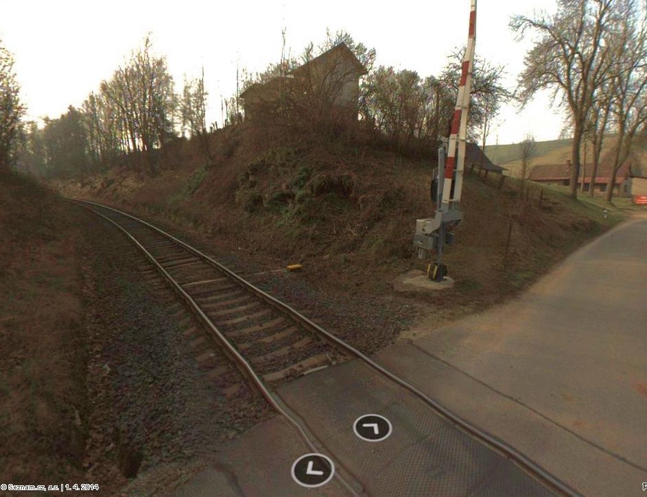

A pokud by se ti nezdála opěrná zídka, ak může být klidně na vršku zářezu... to bývá v kopcovitějším terénu taky poměrně časté... tento někde v pošumaví..
nebo tento v Libštátě, v sousední vesnici od Košťálova... jen je už dost "vylepšený" tak ho na svých fotkách ani nemám...
Ani jeden tam teda nestál prioritně kvůli nějaké odbočce vlečky... ale záleží na tom co tam ve tvém případě mohlo být dřív...

Zlámalík píše:Jo ahá! Já jsem až teď pochopil, jak to Dušan myslel. Tedy že i kdyby kutali tunel v době, kdy tam nebyla vlečka, odkopali by ten kousek tak jako tak. Ahá! No na mě se musí pomalu a krumpáčem.

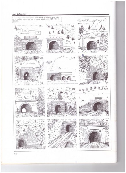

Jen tedy ještě upřesním/doplním svoji myšlenku, viz. náčrtky. Kompromis je jasný, ale i ten se dá udělat dobře :-) Ten kousek mezi tratí a vlečkou je pidi právě ve vztahu k celkovému rozměru a není moc důvodů ho tam nechávat, proč kvůli nějakém keři? nic se na něj nevejde. Kdyby ten prostor byl naopak velký, mohl by na upraveném terénu na něm stát třeba ten vechtr, ale proti gustu nic. Já bych ho zrušil úplně a nebo ho upravil jak v obrázku. Tu zeď mezi skálou a zdí s tunelovou dírou bych zrušil a posunul skálu ve směru šipky. A nebo, pokud by jsi tam chtěl tu opěrku zachovat, tak posuň jen tu skálu směrem dozadu, aby nelezla před úroveň té opěrky, něco jako z těch variant malůvek z MŽ č. 130 (134) a nebo 128, akorát v otočeném gardu.

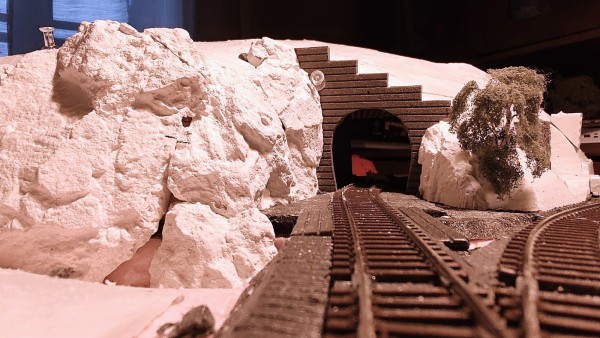

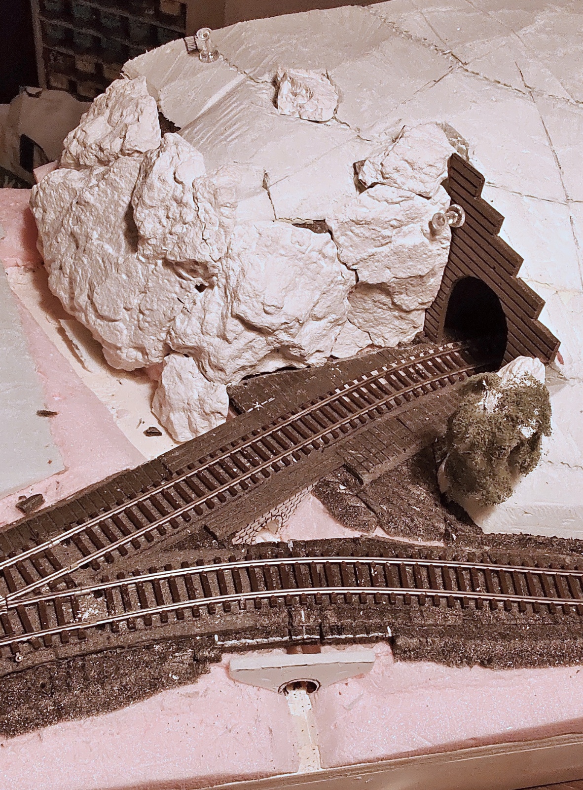

Tak třeba takhle?

za mě, o parník lepší, ten nejvyšší "schodek" římsy nad portálem by tam už být nemusel, klidně stačí ty tři pod ním na ten rozměr ...

Taky se mi to líbí víc. Já bych tu římsu neschodoval, nechal bych jí šikmou zakončenou obrubníkem a zdivo udělal z lomového kamene jen s ostěním "díry" z opracovaných bloků, ono není důvod takhle v rostlé skále jí zdít jakkoliv jinak. Na malém motivu bych razil přístup -čím jednodušší, tím lepší. viz. Jarovský Tunel, Jílovský tunel II, a další lokálkové tunely.
