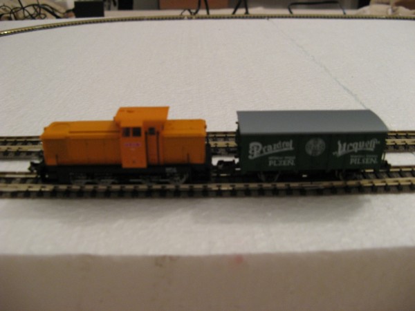

Pokud nemáš není místo pro spojku,tak je to zmetek.I když dost dobře nechápu,jak se to soudruhům u FLM povedlo.Že by předělávali formy?
Příspěvky: 3588
Re: Zimní mini kolejiště N
Příspěvekod Franky » pát 23 pro, 2011 3:11 pm
Vzal jsem to pod lupu a bylo potřeba použít trochu síly. Nakonec se mi to podařilo oddělit a spojka už tam pasuje :) Zvláštní, asi kritické místo při odlévání. nebylo potřeba nakonec ani brousit

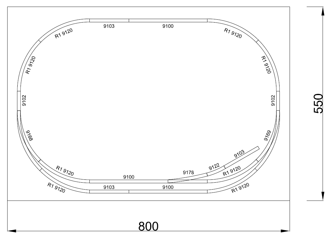

Příspěvekod Franky » sob 24 pro, 2011 12:23 pm

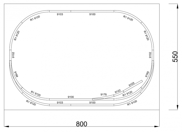

Uvidíme, až bude lokomotiva Fuldo (doufám, že to bude bez problémů) :) No konečně přikládám schéma, které jsem v rychlosti sesmolil. Myslím, že není ničím originální, jelikož na tak malé ploše se nejde moc odvázat :) Zvažuji ještě dvě věci:
- přesunutí vyhybek 68 a 69 do tunelu tak, aby nehyzdily kolejiště, i když je mohu údajně otočit a zamaskovat do terénu
- zkrácení vnitřního okruhu a umístění menšího jedno portálového tunelu doprava na vnější okruh
Budu rád za jakékoliv postřehy a nápady na vylepšení.

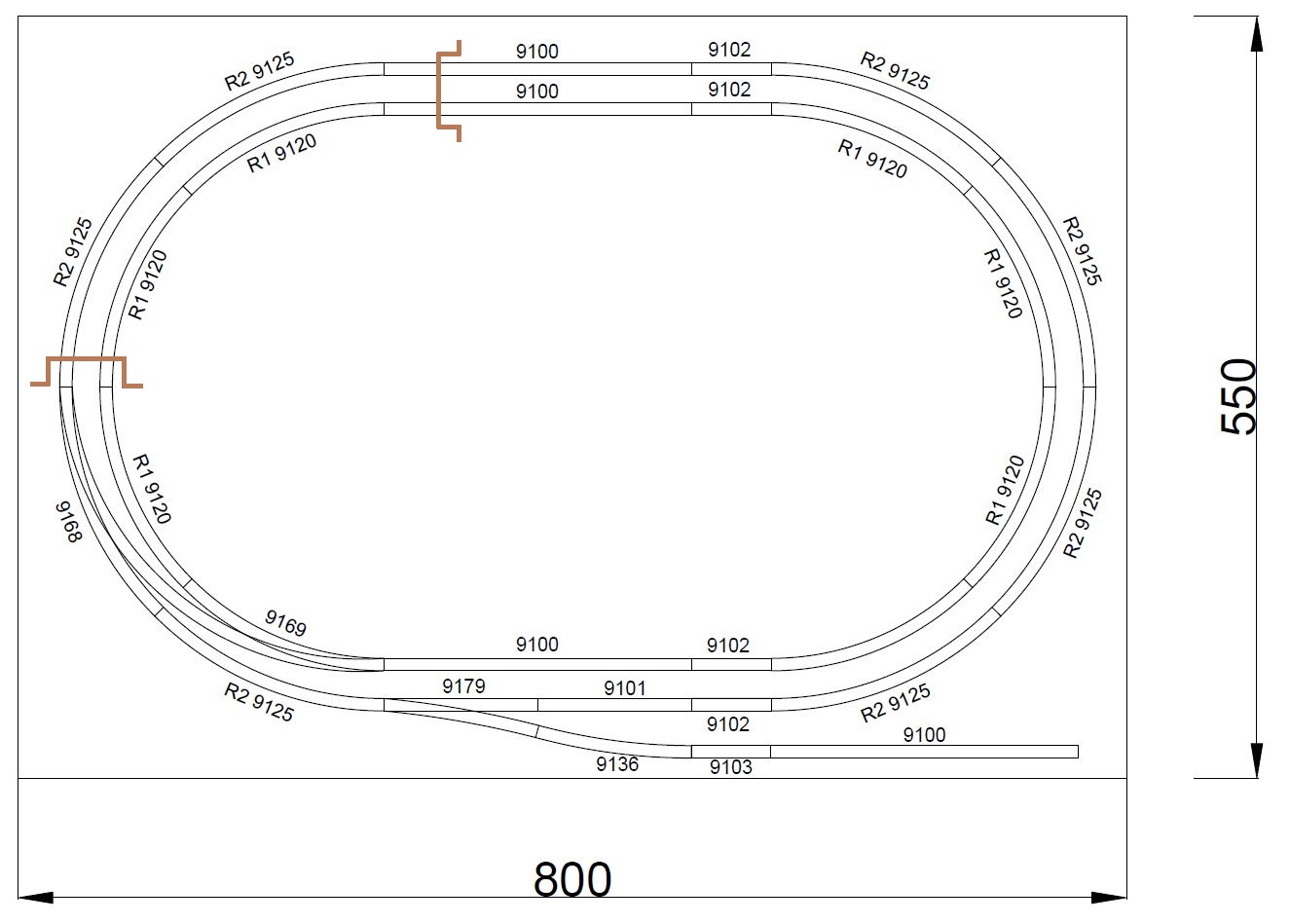

Příspěvekod fulda » ned 25 pro, 2011 9:54 am
Takhle to je určitě špatně. Na tomhle kolejišti to dopadne tak, že všichni najedou na vnitřní okruh a to je konec. Dělat dvoukolejku na takhle malej formát je blbost - na dvoukolejku patří dlouhé soupravy a ty se na malé kolejiště pro změnu nevejdou.
Podívej se třeba na tohle: viewtopic.php?f=45&t=5071#p93782
Nebo na některé jiné malé kolejiště.

Příspěvekod Franky » stř 28 pro, 2011 6:37 pm
Tak jsem promýšlel a přehodnocoval kolejiště. Nové schéma viz níže. Uvidíme co vaše názory :)

Příspěvekod josooo » stř 28 pro, 2011 6:43 pm
Takto nejako to mám rozložené na koberci, keď si chcem zajazdiť. A keď ma tento vlakodrom omrzí, zložím všetko naspäť do krabice a venujem sa niečomu inému. Skus si lepšie prečítať toto foŕum.

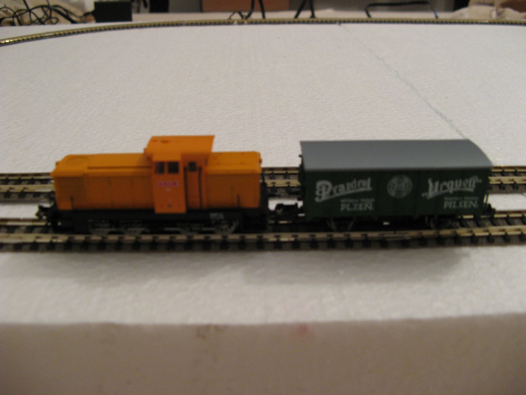

Příspěvekod Franky » pát 30 pro, 2011 3:58 pm

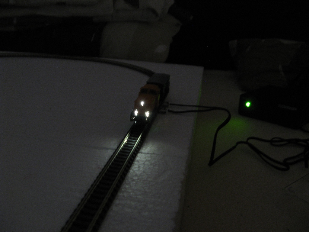

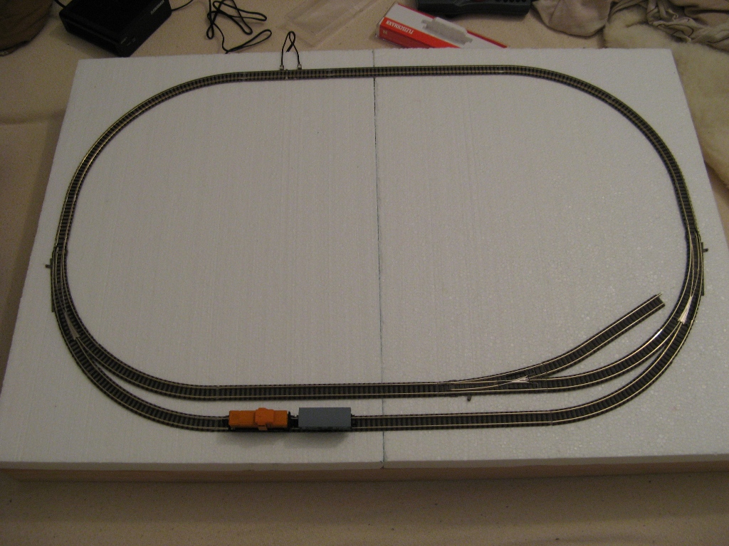

Tak 1.testovací jízdu mám zdárně a sebou. Nadšení nemusím asi nikomu popisovat :)
Osvětlení
1.přírůstek - BR 716 505-3 ČSD - digital a chladírenský vůz

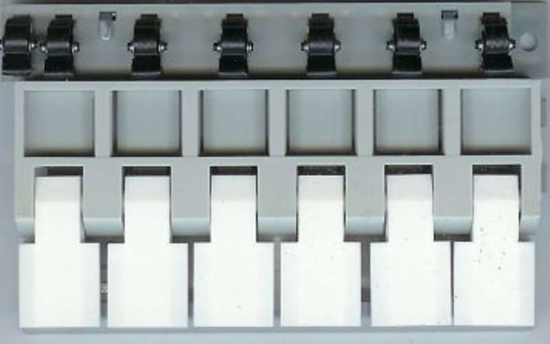

Díky za tip. Momentálně řeším způsob zapojení. Chci se zeptat, zda již někdo zkusil umístit ovladače (viz.obrázek) nad sebe. Vzhledem k malému rozměru kolejiště si nechci plochu zbytečně zabrat ovládacími klávesnicemi. Budu potřebovat pouze 2 po 6 tlačítkách a tak bych rád ušetřil místo. Popř. zda jste je někdo neumísťoval svisle na bok rámu (otázka pohodlnosti ovládání atd.) Kdyby měl kdokoliv nápad, jak to vyřešit, budu rád za tip :)

Příspěvekod pekl024 » ned 15 led, 2012 3:31 pm
Tak místo klávesnice dej tlačítka

Příspěvekod fulda » ned 15 led, 2012 5:06 pm
Moje obvyklá připomínka, že v digitálu jsou ovladače připojené telefonním kabelem a tak se často dávají samostatně do odnímatelného ovládacího pultíku.
