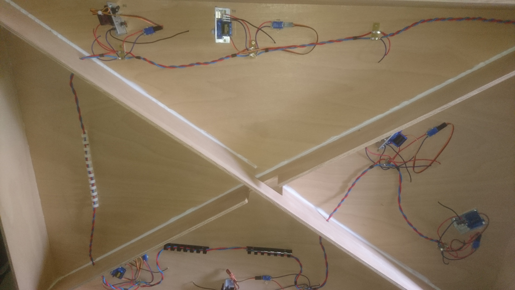

Souhlas s výše uvedeným. Já si teda vývody od kolejí děám neizolovaným drátem, prostrčím pod desku a tam mám kousek pájecí lišty. U ní popisku, která kolej to je a který vodič je který. Pod kolejemi, pod výhybkami... Pak se to dobře instaluje, hledá i měří. Budu se opakovat, ale jeden příklad zde (foto mého kolejiště zespodu).
Žádný vodič nevede od konektoru přímo na kolejnici, všechno je přes ty pájecí body, i přivodní konektory a mikrospínače přestavníků. Širší lišta uprostřed dole je rezerva pro detekci obsazení.

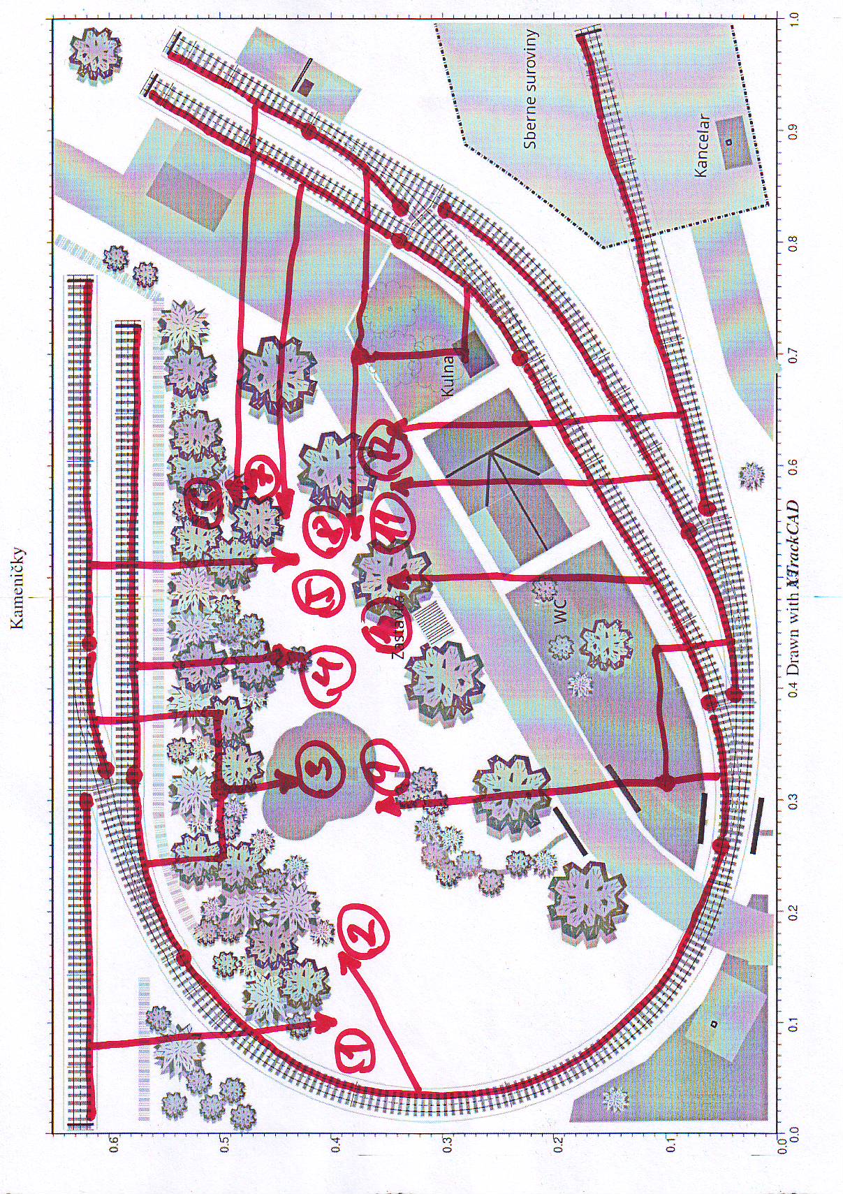

Když se rozvinula diskuze, tak přikládám obrázek, jak bych konkrétně já řešil rozdělení úseků napájení. Je to zakreslené pro účely budoucího detekování polohy vlaku nějakým programem. Čísla v kroužku odpovídají jednotlivým úsekům (a vstupům příslušného zpětnovazebního modulu). Jsou samostatně detekována jednotlivá zhlaví, což je výhodné třeba pro program iTrain. Ale lze to i pospojovat (tj. jeden úsek by odpovídal číslům 3,8,9). Body znázorňují izolační spojky (izolované úseky). Ber to jako příklad. Pokud uvažuješ pouze o ručním (DCC) provozu, všechny úseky zatím pospojuj paralelně na nějaké svorkovnici. (zakreslil jsem jen koleje s detekcí, druhé koleje vyveď pod panel a všechny úseky (včetně výhybek) paralelně pospojuj.
Při této velikosti kolejiště vůbec neřeš topologii, jen se vyvaruj kroucení jednotlivých úseků (stejného "pólu") dohromady. Tam hrozí přeslechy (vzájemné ovlivňování), kdy Ti detekuje obsazenost i volný úsek. Takové vady se hůř hledají. DCC rozvodům vyhovuje víc určité neuspořádané vedení, žádné pečlivé vyvazování delších vodičů do svazku...

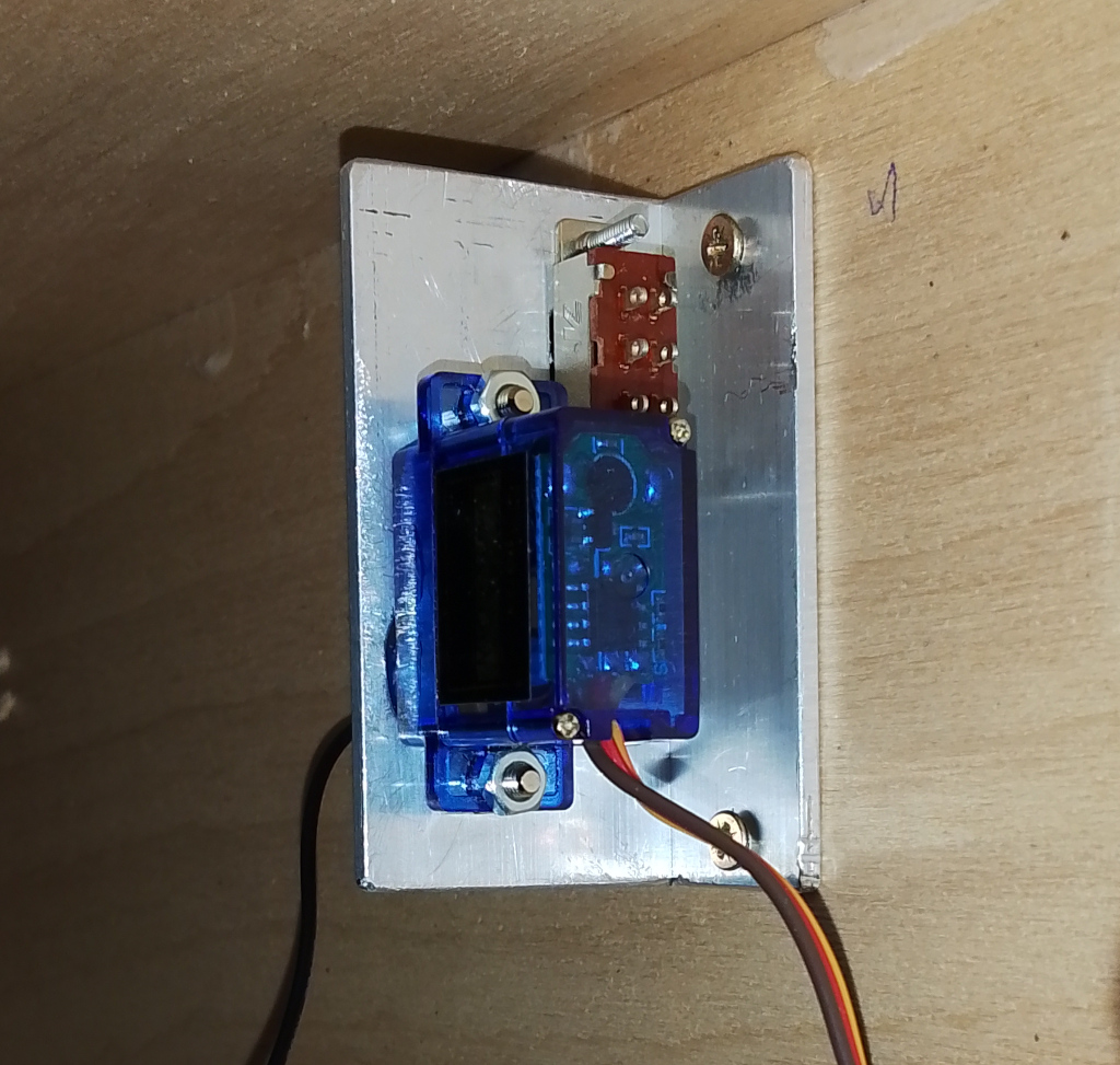

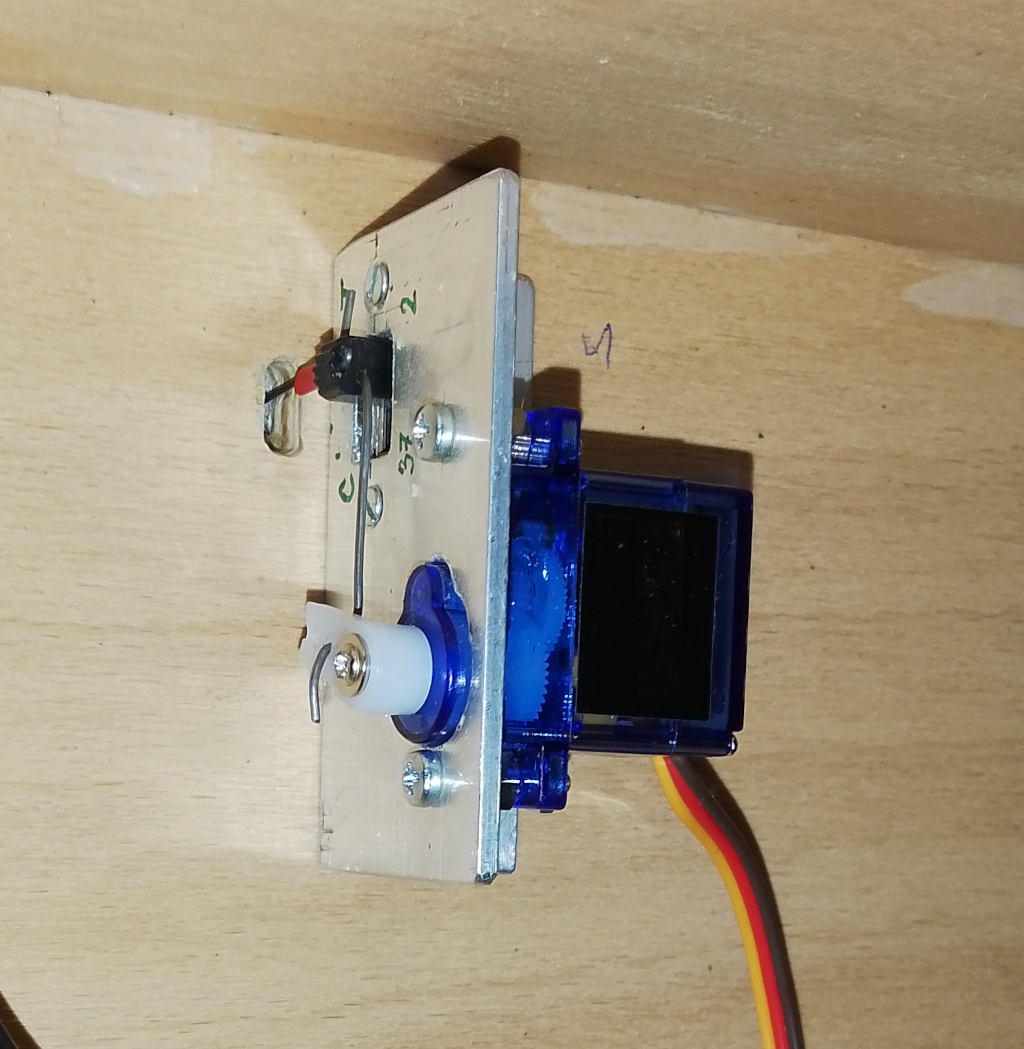

Mám mírný pokrok. Podle výše uvedených doporučení jsem přivedl napájení ke všem kolejovým částem. Pájení sice nešlo jak jsem chtěl, ale snad to schová štěrk a patina.
A mám připojen prototyp přestavíku vyrobený podle Tomáše Hory z Modulů Brno. Je na něm poznat, že je první, ale funguje!
Bude jich ještě 5, tak snad se to zlepší. :wink:

Dobře ty! Nebojíš se ulomení té bakelitové páčky? Ale pokud je to vyzkoušené, mlčím.

Je to vyzkoušené , mám už několik let a slouží dodnes. Pro jistotu jsem na táhlu mezi servem a přepínačem naohýbal malé "Z". Nastavení výchylek na dekodéru je ale dobré dělat před montáží... :wink:

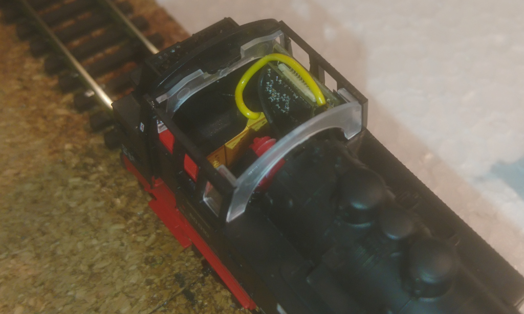

Příspěvekod playback » úte 02 zář, 2025 8:35 pm
Je to sice off topic v tomto vláknu, ale nebudu zakládat nové kvůli jednomu přispěvku ohledně zadrhávání lokomotiv.

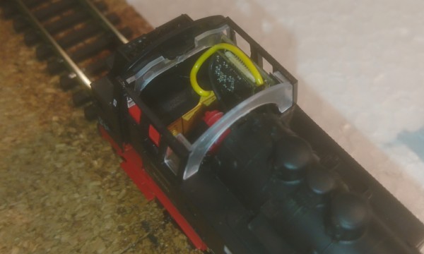

Po proklikání internetu jsem se odhodlal a koupil hrst tantalových kondenzátorů (220uF/16V) a pět z nich se mi podařilo pospojovat do kompaktní kostičky, která se pěkně vešla na spodek kabiny BR80. Dva drátky na dekodér a bylo to.
Z hlediska kvality jízdy hotový zázrak. Pomalá jízda přes výhybky už je velmi spolehlivá - bez cukání. Zdá se, že 1mF stačí, kdyby tam byl zvuk, možná by bylo potřeba víc.
