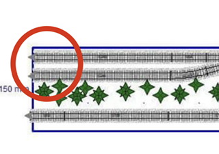

vojtas píše:Tak jsem k tomu jen narychlo něco stvořil. Z kolejiva PECO, protože je podlemě v N zdaleka nejhezčí.
Takhle třeba nádraží na motivy Zásmuk.
Za pozadím je posuvná kazeta o 25 mm tam a zpět, takže umožňuje provoz čtyř souprav.
Díky, na původní polici moc pěkný námět, jen tohle určitě není na ploše 150 x 1800 mm.

Aha, tak to jsem si blbě přečetl, omlouvám se. Myslel jsem, že pořád platí rozměry z počátku. I tak ještě posílám druhý nápad ve stylu lokálek podle normálií ZvKČ.

Ještě jsem zkusil nakreslit "ala StEG" koncovou stanici s vlečkou na zmenšenou polici. vzadu tedy posuvná kazeta na dvě 325 mm dlouhé soupravy. Je to opravdu jen nástřel, výpravní budova je I.třídy StEG.

Příspěvekod vojtas » pát 04 srp, 2023 3:48 pm
Možnost to trochu přeplácat samozřejmě existuje. Docela mě překvapuje co všechno se na plochu vejde.

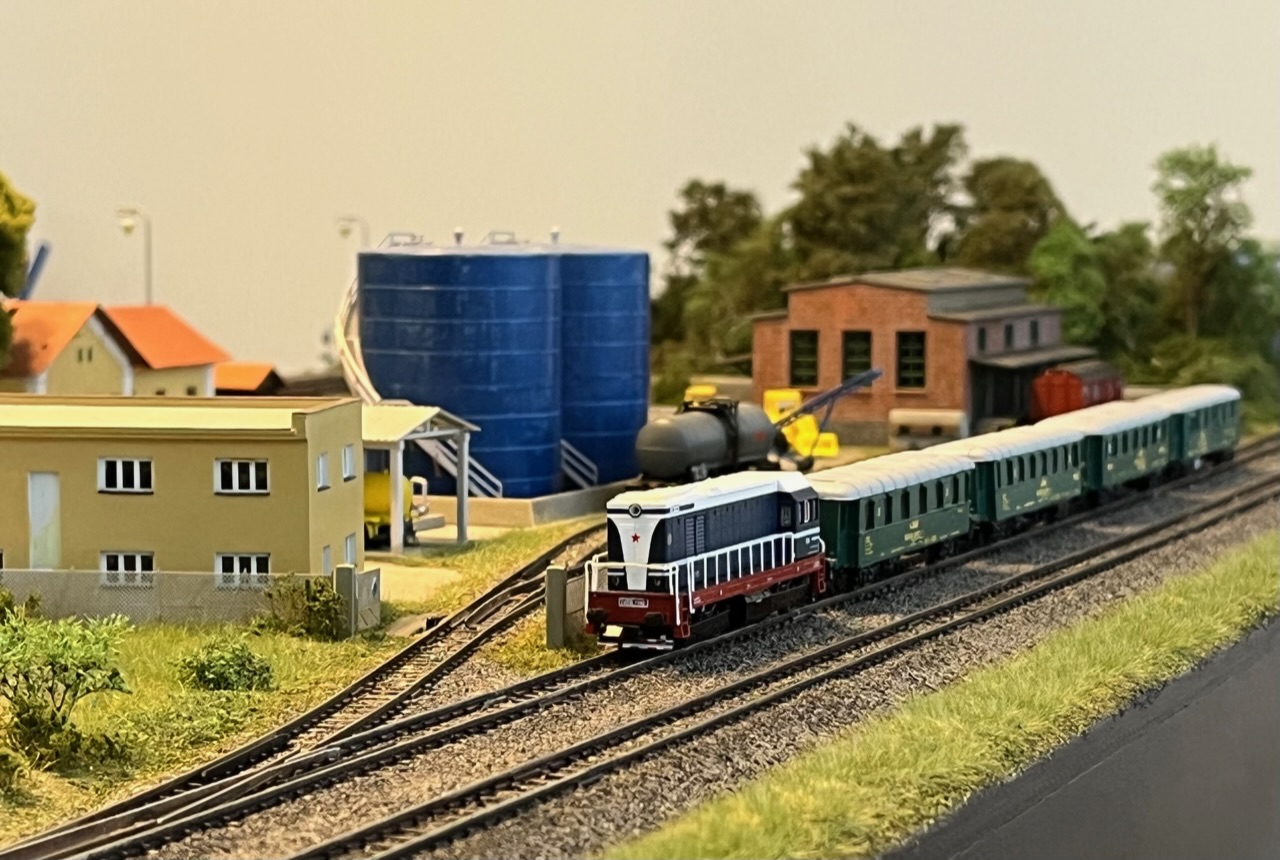

Jen pro ilustraci:
zde bych se napojil

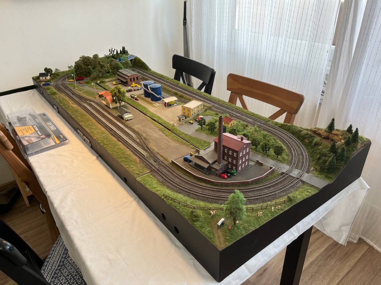

A tady moje moduly, které čas od času postavím v kuchyni.
Insider

To samozřejmě trochu mění situaci, do jisté míry možná půjde u vitriny spíše o statické diorama, čemuž odpovídá i zasklení - na občasný provoz máš velké kolejiště (moc si nedovedu představit napojování vitriny na to kolejiště). Nicméně propojení mezi kolejivem Kato a PECO možné je, na našem nedávném modulářském setkání byl z kolejiva Kato skryťák.

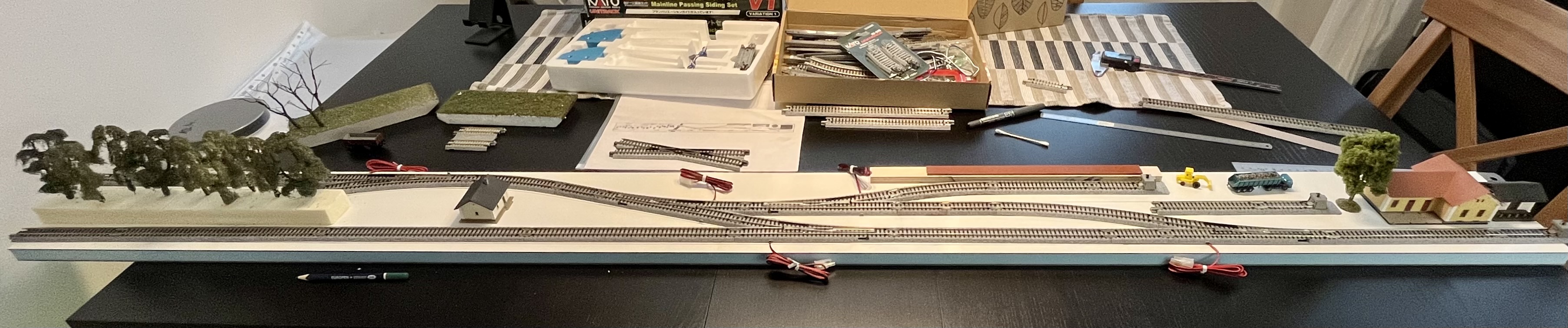

Venku prší, tak jsem si zkušebně poskládal koleje na desku 150 x 1800.
Nakonec mi chybí jen jedna pravá vyhybka.
Výpravní budova a sklad jen pro představu, tyto tam určitě nebudou.
Ale chci se zeptat, co ten strážní domek u odbočky, měl by tam být?

Strážní domky na lokálkách moc nebývaly, ale pokud chceš výhybku u skrytého nádraží viditelnou jako "odbočku", tak by tam být měl, někdo jí musí ovládat a zabezpečovat. Stejnětak může být podobný domek na nádraží jako stavba k bydlení zaměstnanců dráhy.
