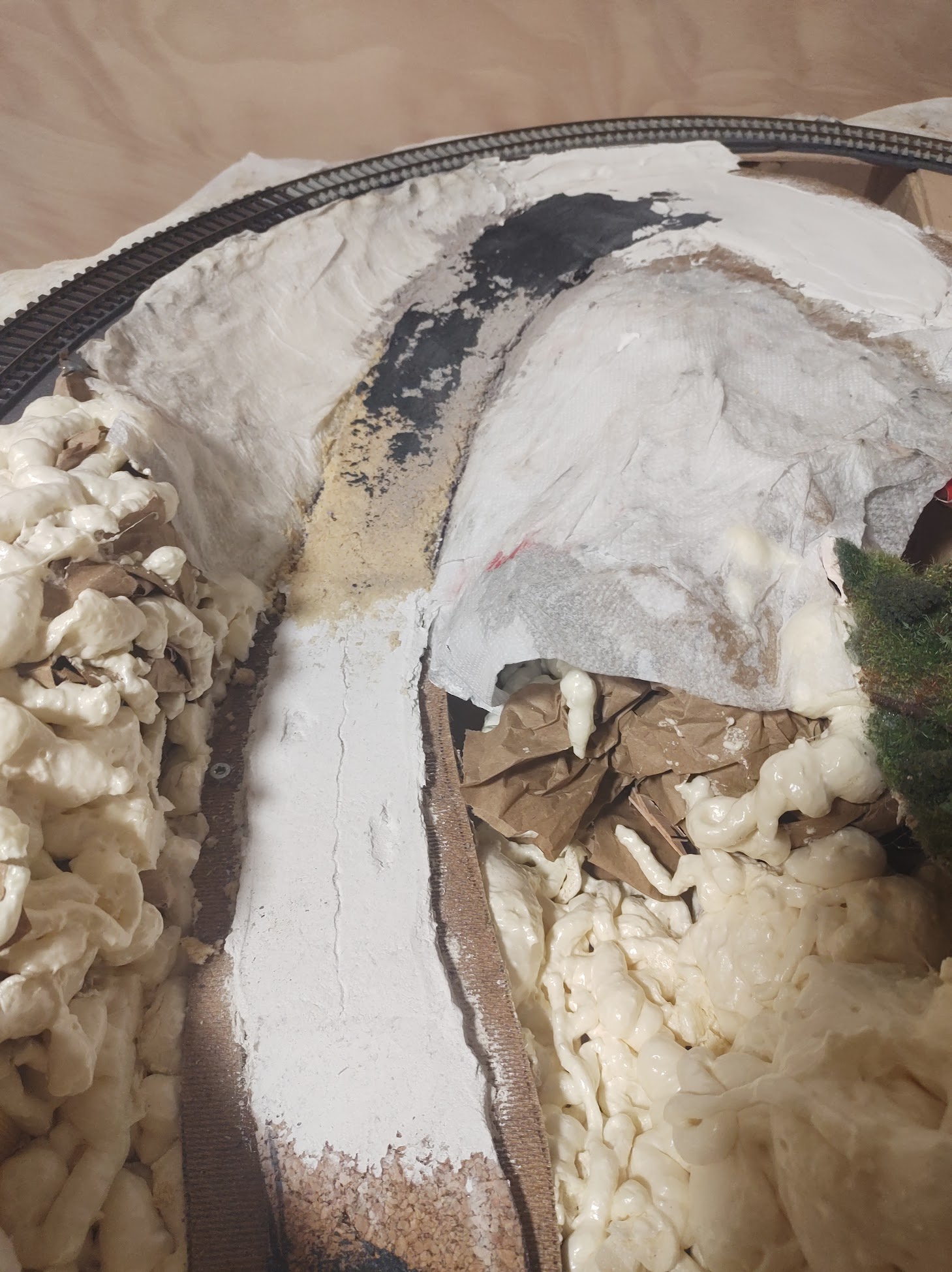

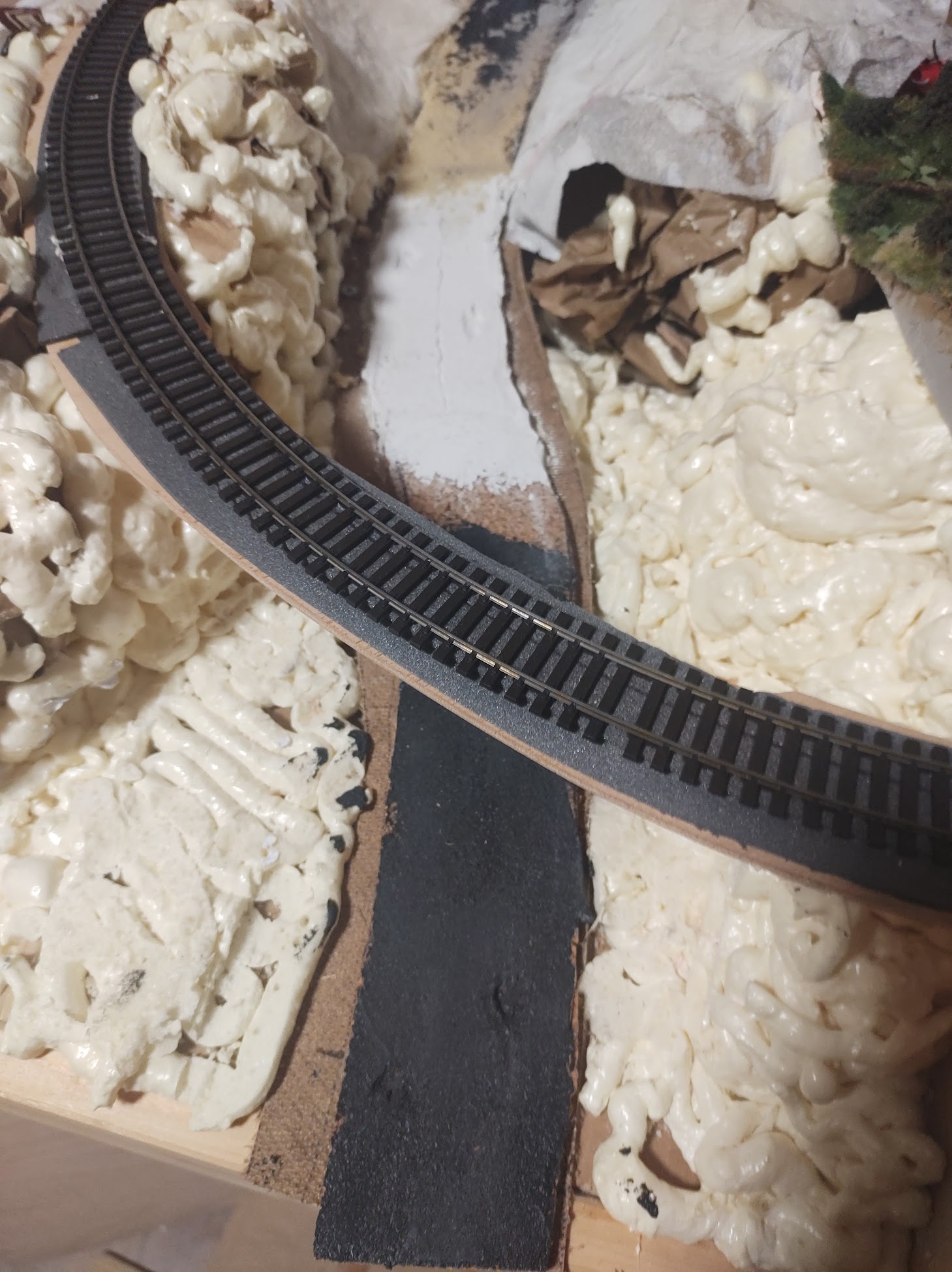

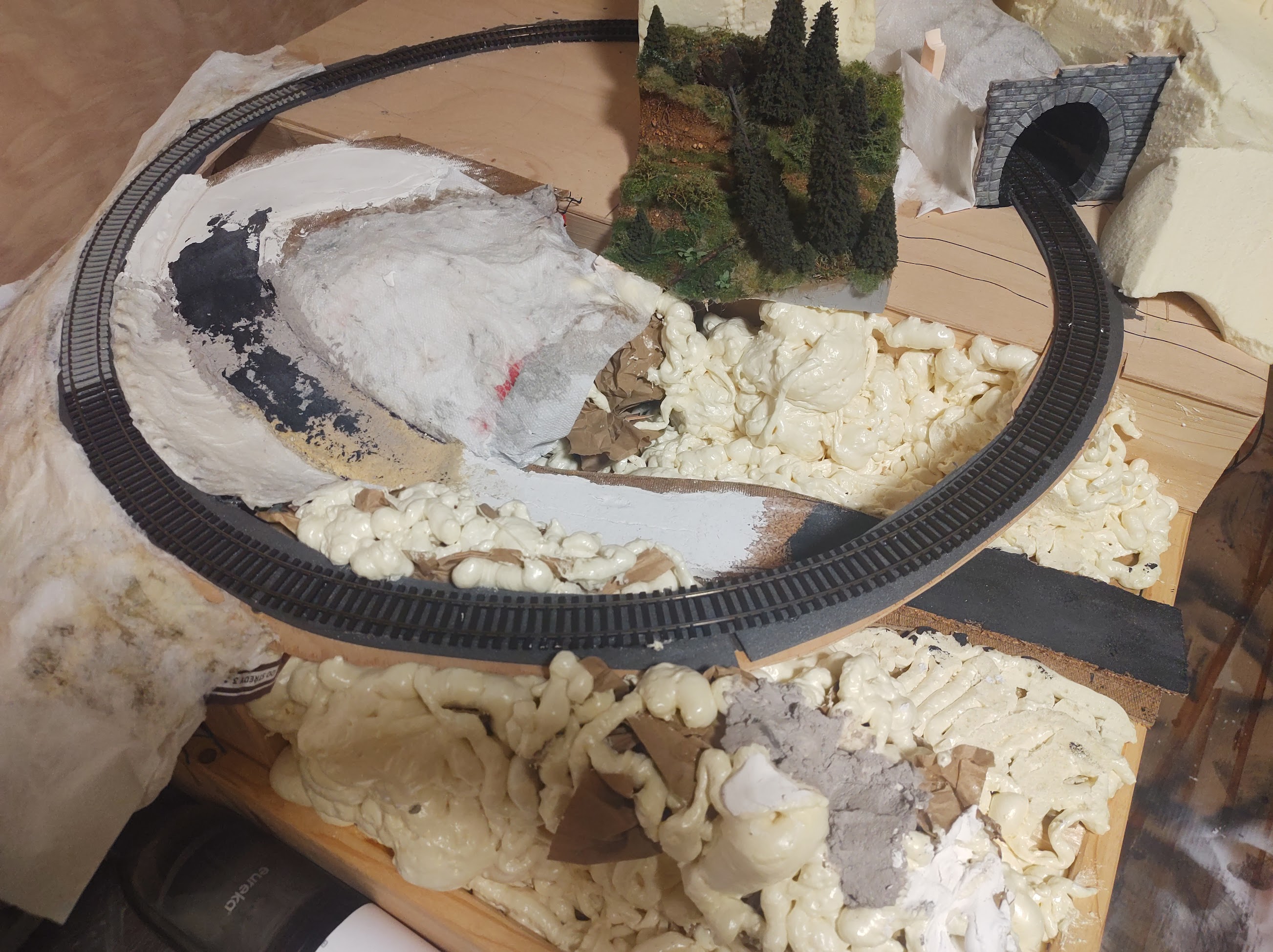

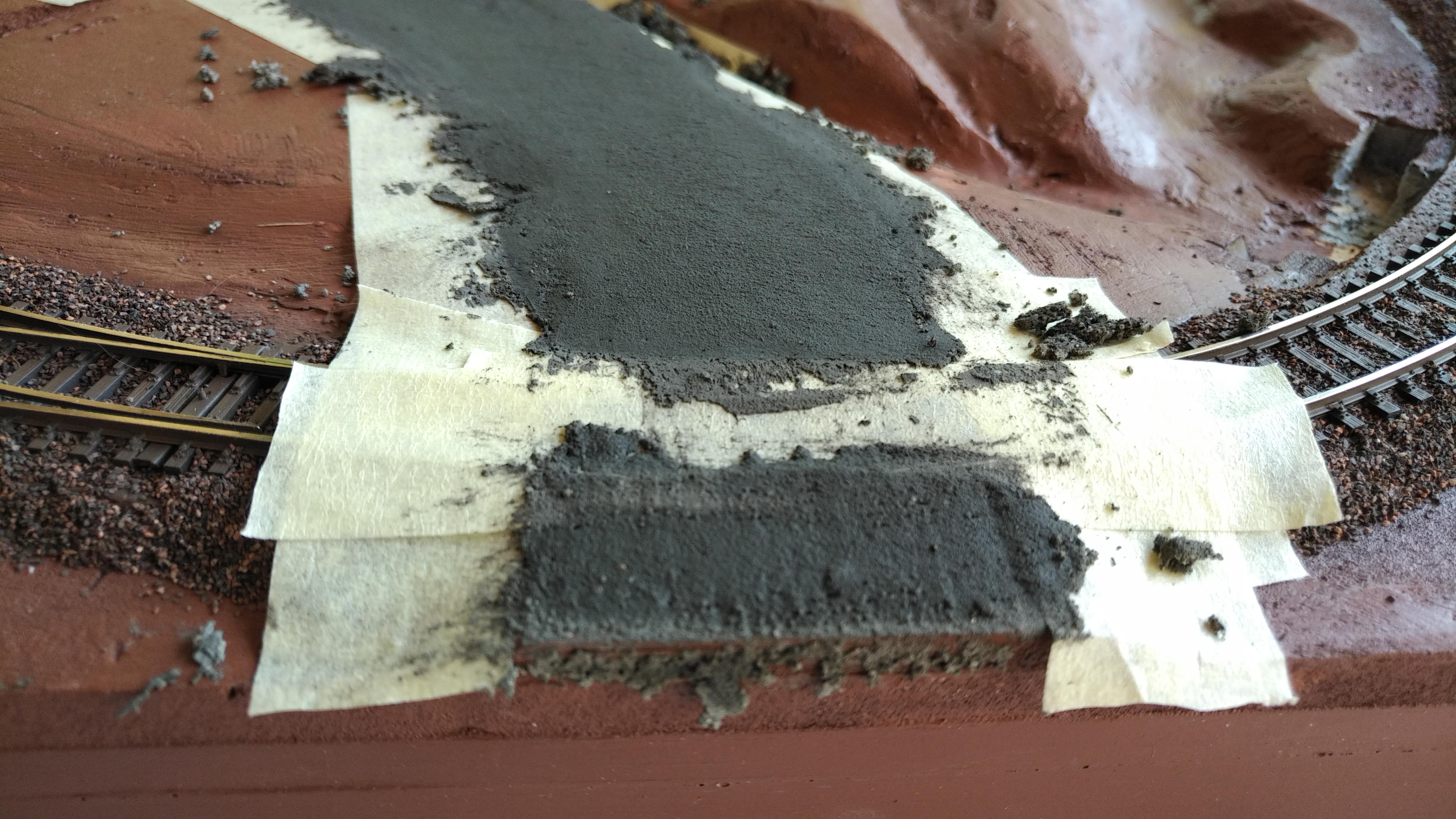

Drobný testovací posun na mini.
Snažím se o nějakou méně udržovanou asfaltku III. třídy, a jelikož chci mít kolem možnost udělat škarpy, propustky a díry po zimě, nad podklad ze sololitu potřebuju ještě nějakou masu ať mužu jít zase pod úroveň komunikace.
Od zhora
bílá - tmel na dřevo - lehká práce supr cena - brousitelný
šedá - šamotová malta - tohle byl takovej výstřel do tmy :) chtěl jsem vidět co to udělá, no popraská částečně zakryto valleyo asfalt texturou
světle hnědá - jemné piliny a herkules blbě se s tím pracuje blbě se to rovná lepí se to naprd :)
bílá - sculptovací hmota mifoshape, supr práce s ní, dlouho vysychá. Cesty s tím nehodlám dělat jen sem si to někde chtěl namíchat a ozkoušet si to, a už se na nějaké skály z toho těším.
malý proužek korku- korek bez ničeho
černá kolek s tenkou vrstvou valleyo asfalt textury.
vše zbroušeno šmirglem
Teď to stříknu černým sprejem a pak nějaké šedé airbrushe.
Chci si vyzkoušet různé textury a povrchy jak to bude pracovat s barvami.
Ale už teď si myslií, že až budu dělat silnici II. třídy půjdou spíš cestou nějaké 1cm styrofoam desky.

Příspěvekod Zlámalík » čtv 11 dub, 2024 9:17 am

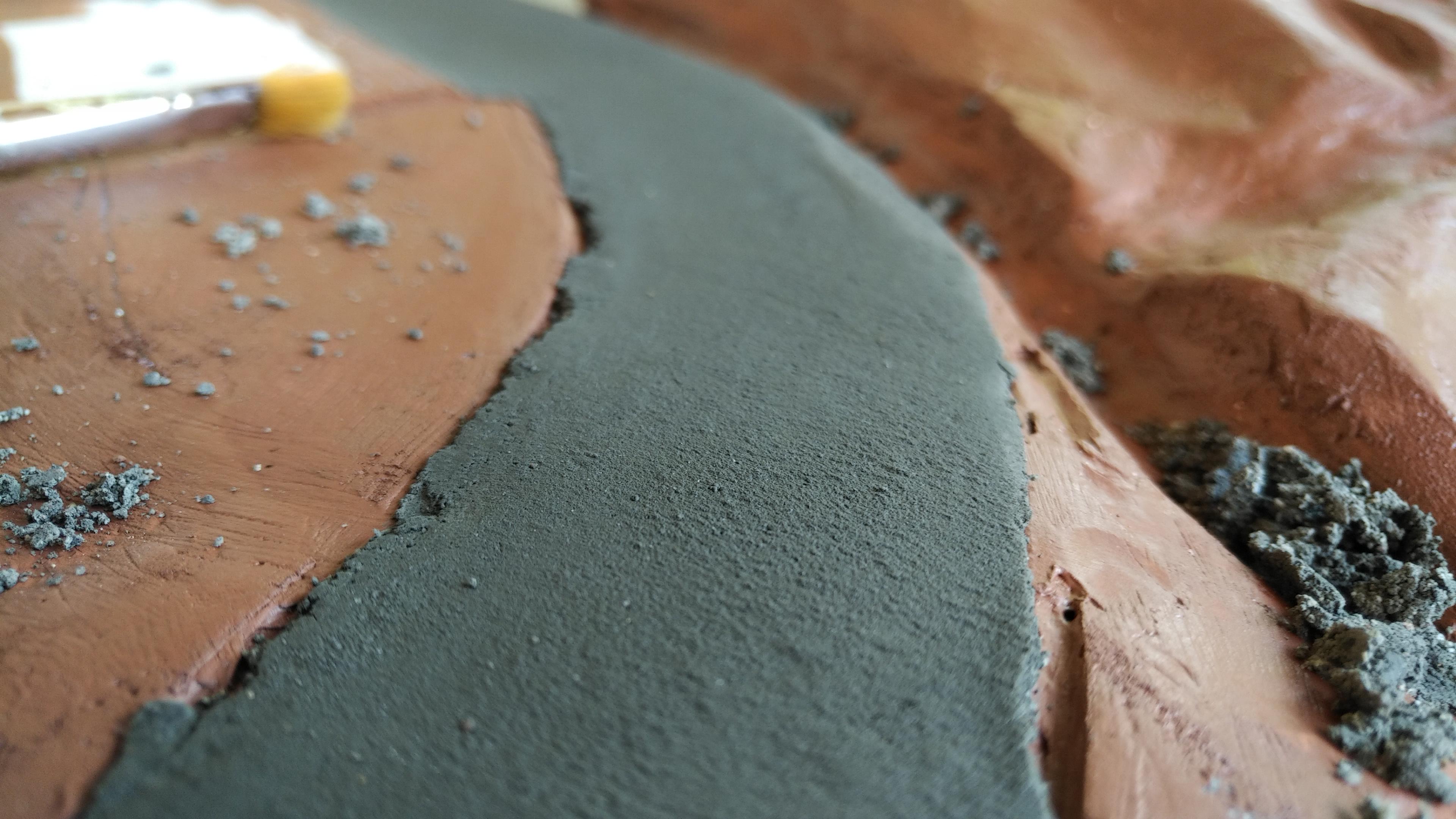

Jestli můžu, přenesu sem zkušenost od Trainmaniaka:
Silnici jsem si nejdříve znázornil položenými nastříhanými proužky papíru, abych věděl, jak povede a jak to všechno vyjde vůči ostatním prvkům kolejiště. Když bylo jasno, nastříhal jsem základ z lepenky a kartonu (zadní strany kalendářů), na který jsem následně nanesl lepidlo a směs hlíny, prášku, z něhož jsem kdysi dělal imitaci betonu, a Polákovy šedé modelovací hmoty. Po zatvrdnutí jsem brousil, případně toutéž směsí opravoval. Asfaltové záplaty vznikly více méně náhodou, když mi na hotovou silnici ukáplo trochu zředěného Herkulesu. Setřít to nešlo a než jsem se jal věc opraviti, lepidlo zaschlo a vytvořilo tmavší odstín šedé, který perfektně znázornil novější asfaltovou záplatu. A protože se jedná o vedlejší silničku nižšího významu, jejíž údržbě není věnováno tolik pečlivosti a prostě se jen dává záplata k záplatě, „zaflastroval“ jsem ji více.

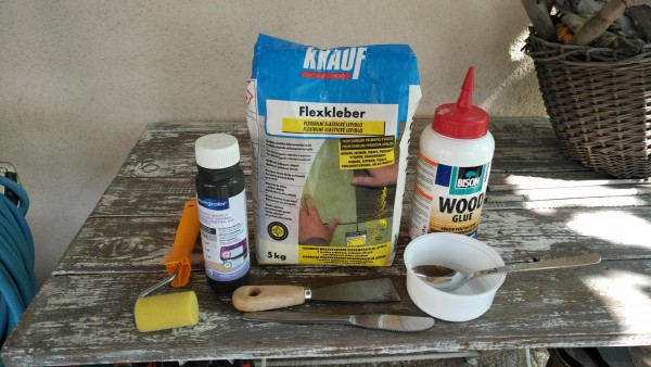

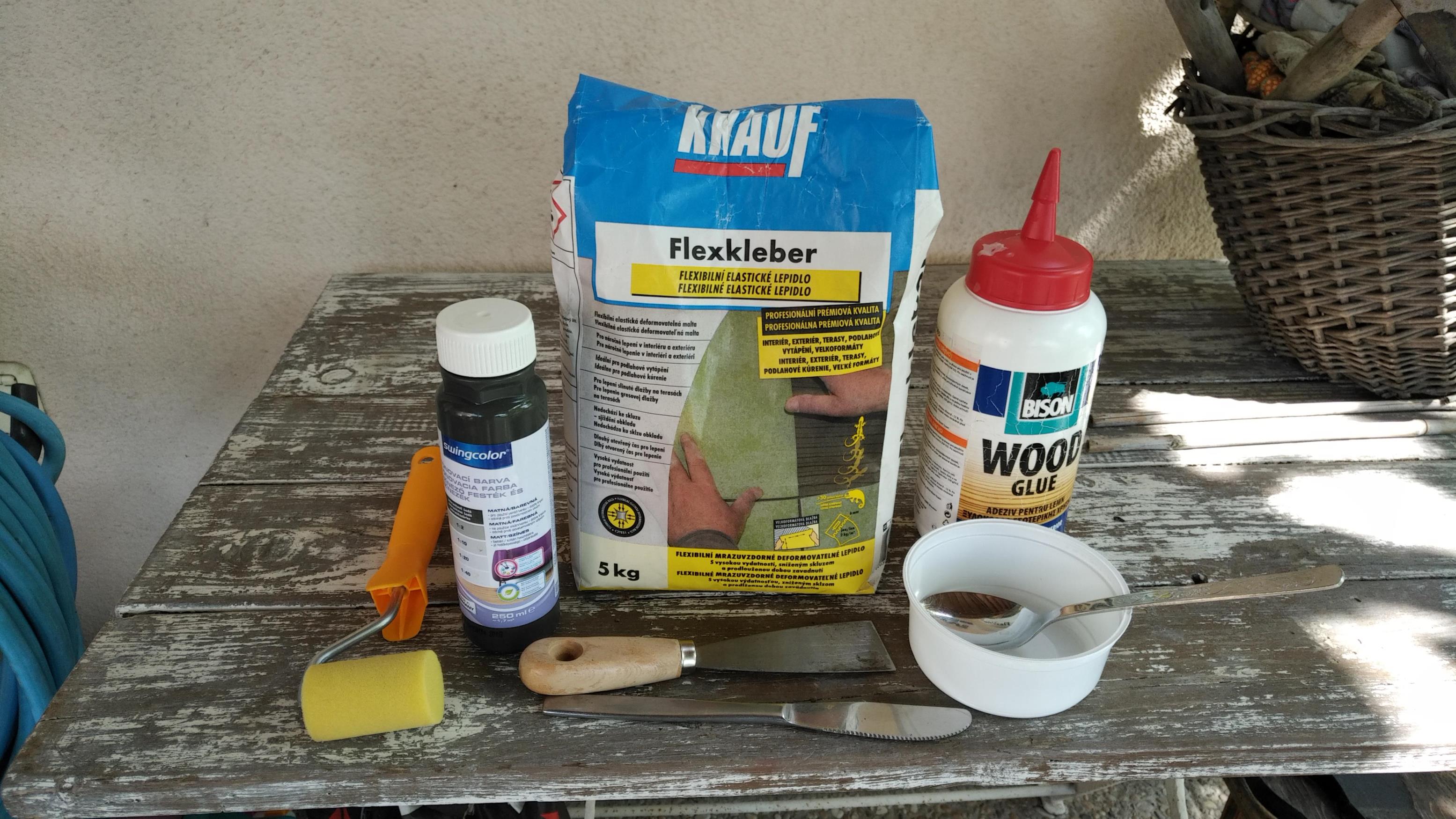

Viz http://www.trainmania.info/kolejiste_nove.html, sekce Krajina, fotky tamtéž (link). Jedna na ukázku: https://www.rajce.idnes.cz/trainmania/a ... 1533399140

Příspěvekod Toch » čtv 11 dub, 2024 10:08 am
Zlámalík píše:Jestli můžu, přenesu sem zkušenost od Trainmaniaka:
Supr díky, takže postup podobný, hmota jiná.
Víc moudrej budu po barvení, ale přišlo mi že kombinace tmel na dřevo + valleyo asfalt bude dobrá.

Příspěvekod Ivan » čtv 11 dub, 2024 10:22 am
Já ještě na silnici doporučím "stenusprav", už nevím kde jsem ten tip četl. Tmel se hezky nanáší, má i vhodnou strukturu pro asfalt a nakonec jsem přestřel polakovou barvou na asfalt.
Mimochodem, barva byla po cca 11 letech téměř vyschlá, ovšem po dlouhém postupném míchání je opět použitelná. Nečekal jsem.

Příspěvekod Fox » čtv 11 dub, 2024 10:58 am
Další metoda je použití tenké vrstvy flexilepidla na dlažbu. Holt, každý soudruh si vybere podle vlastní chuti :D

Příspěvekod Toch » čtv 11 dub, 2024 11:12 am
Díky za typy, ještě tam mam jednu zatáčku tak vyzkouším :), zatím sem fanda všech hmot v kyblíčku, supr se stim pracuje a použiju jen kolik potřebuju nic nemíchám a neprasím.

Příspěvekod Fox » čtv 11 dub, 2024 11:18 am
jo, to chápu, s flexilepidlem to není zrovna práce k televizi do obýváku. Zkusil bych i obyčejný hrubý kartón a na to barvu / texturu.

Příspěvekod Dusan » čtv 11 dub, 2024 3:35 pm
Já jsem dělal silnici tak, že jsem hotovou hmotou z kýblíčku :D obyč tmel na SDK, starou kreditkou tvaroval až se mi to líbilo. Proložil jsem to pásky s bandážky, taky na SDK. Asi 3-4 pásky každý další o kus užší. Krásně se mi vytvaroval takový ten vydutý průřez silnice 3. třídy 8) Suprově pak barvíš/tónuješ vodovkama dle potřeby. Výhodou je, že to krasně i přebrousíš, jak potřebuješ. Tmel je tmel, takže krajnice vytaháš pěkně do ztracena.
