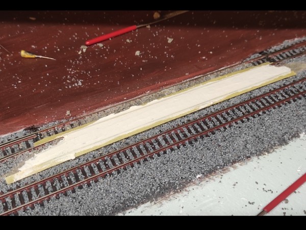

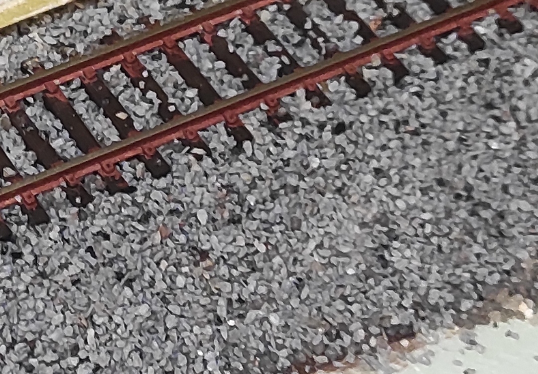

Příspěvekod Lukáš.V » pát 02 pro, 2022 9:42 am
Tak štěrk pomalu zraje. Nemám ve sklepě zrovna pokojovou teplotu tak to trvá déle. Udělal jsem základní tvar násypu od 2koleje ke hraně nástupiště. Použitý materiál sádrokartonářský uniflot. Dobře se s ním pracuje a je výborně brousitelný. Přikládám detail fota nového štěrku možná by mohl být ještě drobnější ale byl určený pro TT

Re: Kameničky ala "Koválovice-Osíčany" tt
Příspěvekod Zlámalík » pát 02 pro, 2022 10:04 am
Dobře ty!
Uniflott je fajn hmota, dlouho tvárná. Jen při namáhání praská, je to vlastně sádra. Modeláři z klubu Ostramo používají na povrchy krajiny pružný lepicí tmel Ostafix, zatím jsem nezkoušel. Mrkni k nim: http://ostramo.parostroj.net/moduly/nov ... orava.html
Velikost štěrku je dobrá, stejně to zasypeš prachem z nástupiště a pampeliškama, tím se to zjemní.
Příspěvky: 3218
Příspěvekod Lukáš.V » pát 02 pro, 2022 5:30 pm
Nooo uniflotka je super. Dělá se s ní líp jak s obyč sádrou. Netvrdne tak rychle jak píšeš. A když trochu zavadne dájí se krásně dohladit detaily. Včetně místa kde navazuje na kolejnici. S fotkama už budu šetřit ať to tady neplevelím.
