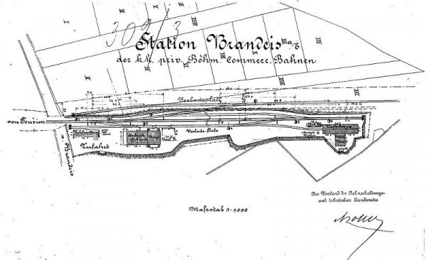

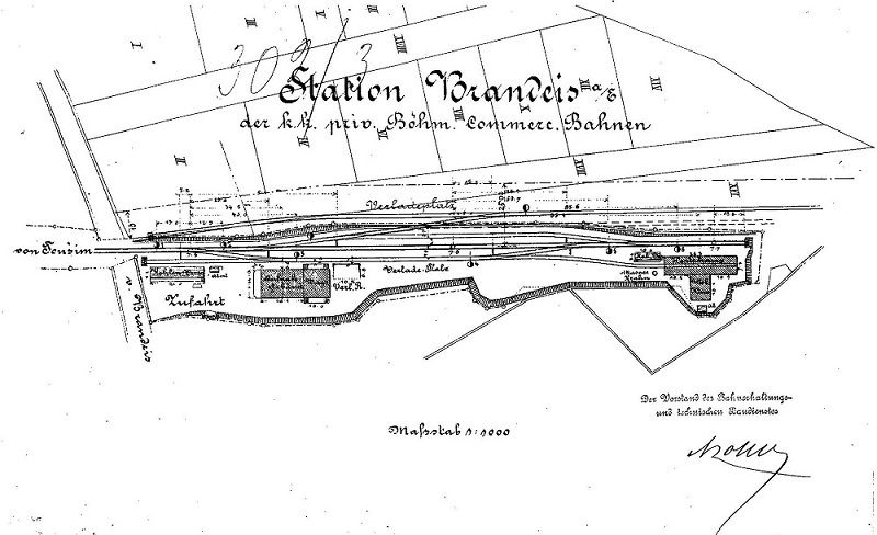

Příspěvekod vojtas » stř 03 bře, 2021 2:12 pm
Všechno se dá ospravedlnit. Remíza (ölegovská) i s velkou obytnou budovou byla třeba v Brandýse na starém nádraží (dodnes je, je v ní truhlárna a truhlář je do železnice poměrně zapálený), to mělo dvě dopravní koleje a jednu manipulační a do roku 1925 se jednalo o koncovou stanici, po zestátnění lokálek propojenou s pár set metrů vzdálenou a stejně orientovanou koncovou stanicí trati do Neratovic, nádražím Brandýs - město.

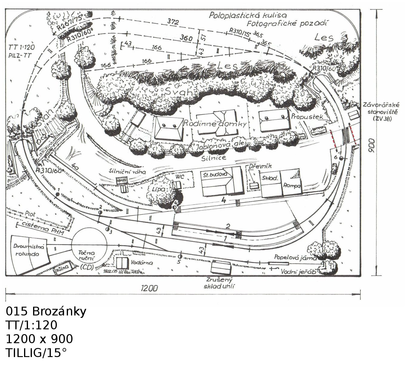

Příspěvekod milan ferdián » čtv 04 bře, 2021 9:21 am
vojtas píše:Všechno se dá ospravedlnit. Remíza (ölegovská) i s velkou obytnou budovou byla třeba v Brandýse na starém nádraží (dodnes je, je v ní truhlárna a truhlář je do železnice poměrně zapálený), to mělo dvě dopravní koleje a jednu manipulační a do roku 1925 se jednalo o koncovou stanici, po zestátnění lokálek propojenou s pár set metrů vzdálenou a stejně orientovanou koncovou stanicí trati do Neratovic, nádražím Brandýs - město.
O těch dvou dopravních kolejí pochybuji, viz plánek.
odshora dolu
- vlečka -
- manipulační/objízdná -
- hlavní -
- manipulační skládková s napojením lokomotivní remízy -
-m-
Příspěvky: 12178
Re: MIni TT kolejiště 85x110
Příspěvekod milan ferdián » čtv 04 bře, 2021 9:26 am
Úplně první plánek kolejiště na tento námět se objevil od JBr na podzim 2008. Já jsem plánek zpracoval dle sebe dne 18.12.2008, vytištěn v I.dílu. Ano rozměry jsou kapku větší, ale není problém prostorově plánek upravit. Od tohoto námětu vzniklo spoustu dalších variant, které znáte a byly zde zveřejněny.
-m-

Příspěvekod hank » čtv 04 bře, 2021 10:00 am
milan ferdián píše:O těch dvou dopravních kolejí pochybuji, viz plánek.
odshora dolu
- vlečka -
- hlavní -
-m-
V dobách, o kterých je řeč, se dopravní a manipulační koleje na lokálkách ještě nerozlišovaly. (Jak tu jednou napsal jeden kolega, do takových stanic se jezdilo jako do chlíva.) Nemluvě o tom, že pojem manipulační/objízdná kolej nemá oporu ani v pozdějších a současných předpisech, podle kterých by taková kolej byla nejspíš vedena jako dopravní.
Příspěvky: 6824
