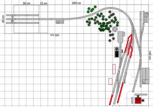

Tak dnes ještě jeden pokus

Příspěvekod JanoH0e » čtv 14 led, 2021 5:42 pm
Hank - na ČSD o niečom takom neviem. Ale niečo podobné bolo, možno ešte je v Nemecku a Rakúsku. Ale aj tam je to rarita. Takže to aj natočili, je to niekde na eisenbahn romantiku. :D Sklad slúži iba a výhradne pre kusové zásielky. Obsluha vlaku so zásielkami nemanipuluje. Jednoducho ich vyloží z vlaku. Ostatnú manipuláciu prevádza "prednosta" zastávky. Takže rampa ani nebola potrebná a ani sklad nezasahoval do profilu.
Milan 008 - trocha som ti to upravil. Koľaj č. 1 by mala byť čo najdlhšia. Aj relatívne krátky vlak, dajme tomu 50 cm, nemôže stať od výhybky k výhybke. Dĺžka koľaje je limitovaná námedznikmi. V reále aj modeli. Takže skutočná potreba dĺžky pre takýto vlak sa natiahne aj na 80 cm. Že bude stáť na výhybke pre 3 koľaj, nevadí. Čím dlhšia, tím lepšie. Manipulačnú koľaj č.3 som predlžil, vznikne ti tam voľná skládka a zároveň tam môžeš odstavovať vagóny z vlečky, pokiaľ bude potreba. Zasa čím dlhšia tím lepšie. Zároveň ti to obohatí možnosti na nákladnú prevádzku. Môžeš tam pristaviť vozne iného typu ako pre vlečku. Staničnú budovu a sklad som dal na druhú stranu. Skladisko slúži iba na kusové zásielky a rampa sa tiež nepoužíva často. Skladisko môže začínať hneď za námedznikom. Pre teba to bude mať aj tu výhodu, že ti budovy nebudú zavádzať pri ručnej manipulácii na puzzle.

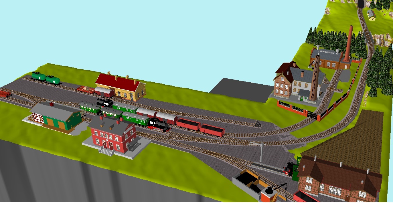

Příspěvekod Michal Šuhajda » čtv 14 led, 2021 6:54 pm
posílám jeden návrh.
Posuňme se někam do doby, kdy naši předci pohřbili monarchii a republika slaví 12rok existence.
Milperk (Mühleberg) je podhorské městečko a jeho spojení se světem zajišťuje především místní trať. Ta sice nenaplnila původní očekávání, kdy z ní měla být "spojovací transverzální trať", protože finance na dostavbu došly a koleje tak v Milperku skončily a nejspíš už nikdy nebudou pokračovat.
přesto je pro místní kraj železnice tepnou, která zásobuje místní podniky surovinami a zjišťuje odbyt výrobků do světa. Taktéž zabezpečuje přepravu cestujících, a dokonce se i zde se začala na některých vlacích objevovat novinka - kolejový autobus. Co na tom, že vlaky musí překonat značné stoupání (jen jako, protože koleje jsou v jedné úrovni což začátečníkovi usnadní práci), které cestu právě neurychlí. Pro arsenal místní výtopny v podobě 3 "horských" lokomotiv 320.0 to není větší problém a i ty "autobusy" si s ním poradily.
Zmíněný průmysl zastupuje především "Gießerei E. Tavich & Sohn", která je pravidelným odběratelem uhlí a koksu z Ostravska, a naopak do světa posílá rozličný sortiment, především polotovarů, ale též hotových výrobků z litiny, ( trouby, mříže apod.). Slévárna má vlastní vlečku, která vychází z vjezdového zhlaví stanice Milperk. Slévárna byla postavena ještě před železnicí, proto bylo při stavbě vlečky nutno provést některé kompromisy. Centrem železničního dění v areálu se tak stala vozová točna, přes kterou je příjezd ke "Althütte". Zde už se vyrábí jen občas, a většina prostor slouží jako sklady, nebo pomocné provozy. Většina výroby již byla přemístěno do nové haly, která byla postavena až po železnici, takže její skládka koksu a uhlí je naštěstí přístupná přímo, ačkoli vozy musí též přejet přes točnu. Hotové výrobky se odvážejí v krytých nebo i otevřených vozech, pro nakládku větší kusů je na nádvoří u "šikmé" koleje jeřáb.
Další podniky zásobuje především "Moravskoslezké průmyslové družstvo", kterému patří druhá vlečka. Jelikož toto družstvo soustřeďuje drobné podniky s nejrůznějších oborů, můžeme na vlečce najít kotlové (cisternové) vozy s lihem pro Drogistické konsorcium v Milperku, stejně jako chladící vůz, který přivezl čerstvou zásilku slanečků pro konzervárnu Kallina.
Posledním nakládacím místem, které využívají podnikatelé, kteří nejsou v družstvu je prostor u manip. koleje č.3., kde je skladiště s rampou a v pokračování koleje 3a je volná skládka.
Stanice Milperk má 3 průjezdné koleje, ty s čísly 1 a 2 jsou dopravní, Kolej č. 3 je manipulační. Do 3. koleje je zapojena i koleje do pobočné výtopny Milperk.
Jak bylo zmíněno výtopna má na starost tři lokomotivy ř. 320.0, které zajišťují osobní i nákladní dopravu na cca 30 km trati do přípojné stanice.
tyto lokomotivy zde mají veškeré podmínky pro základní provozní ošetření i drobnou údržbu. Na střední a větší opravy jezdí do výtopny v Olomouc, pod kterou pobočná výtopna spadá. Kolejové autobusy, ve výtopně zatím místo nemají a do Milperku pouze zajíždějí "na otočku" s vlaky mimo dopravní špičku.
Po výjezdu z Milperku trať Objíždí obloukem slévárnu a klesá zářezem v lesním porostu. Za dalším obloukem musí trať překročit hluboké údolí říčky Mlýničky, která odedávna poháněla nejprve kola mlýnů, a dostala tak jméno, které kdysi převzalo i město. Klapot z mlýnic posléze vystřídalo bouchání hamrů, když byly objeveny ložiska železných rud. Zázrak se nekonal, ložiska byla vyčerpána a dnešní slévárna a nedokončená trať a vlastně i příhradový most jsou posledními pamětníky zdejší "železné horečky".
Za mostem je zastávka. Patří ke vsi, která leží kousek proti proudu řeky. Nástupiště zastávky končí těsně před portálem tunelu, kde nám mizí z očí i trať. Portál je možné nahradit mostem se silnicí do vsi.
V přesuvně je pro srovnání stejná souprava jako u nákl. vlaku na vjezdu.
Obrázky a plánek najdete na mém Rajceti

Příspěvekod milan008 » čtv 14 led, 2021 7:52 pm
Michale, je to krásný, ale tam někde vzniklo nedorozumění, to elko má nahoře celkovou délku 200cm a tvůj návrh má 245, ale je hezkej, to jo a nádherný příběh, ale je to dlouhý.

Příspěvekod jardaaa » čtv 14 led, 2021 8:39 pm
A z čeho vychází ta šířka jednotlivejch "ramen" toho elka(40vs60cm)? Podle mě je nahoře zbytečně moc místa a dole je to nahňácaný, proč to neobrátit, přesuvnu na spodním(140cm) ramenu a nahoře na tom vodorovným(200cm) by se nechalo víc vyřádit?

Příspěvekod milan008 » čtv 14 led, 2021 9:08 pm
Hmm, no proto, že v tom širším prostoru 60cm se mělo vejít nádraží a průmysl a v tom užším 40cm jen kousek širé tratě. Ale ty rozměry tak být nemusí, tam je prostě prostor 200x140cm.

Příspěvekod Michal Šuhajda » čtv 14 led, 2021 10:15 pm
Jo to vzniklo, tím, ze když vidím na obrázku o stranu dřív 200, 40 a ještě kousek, už nepočítám čtverečky.
Holt bude nutno zkrátit kus širé trati a vlečku slévárny upravit.
Mmch díl se stanici jsem zúžil na 50cm a ještě pořad je tam místo ( zelená plocha za budovou Družstva)

Příspěvekod milan008 » pát 15 led, 2021 1:13 pm
Další, už nevím kolikátý s trochu jiným rozměrem a uspořádáním, budovy jsou opět jen orientační

Příspěvekod vojtas » pát 15 led, 2021 1:19 pm
Já myslim, že je to moc kolejí a výhybek na malý ploše a nevypadá to nejlíp. koukni se na pf plánek od milana.
