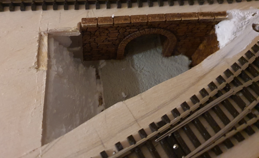

milan ferdián píše:Máš to kapku špatně :P . Ty aby jsi získal prostor pro drážní budovu, tak jsi posunul most moc blízko ke křížení. Měl jsi si připravit, jak hank61, nejdříve kde bude stát kulisa a potom rozvrhnout umístění mostu. Schody vedou podél boku mostu, ale i tak gratuluji k prvnímu zdařilému výsledku :wink:
-m-
OK, OK, vzdávám to, upravuji prostor a přidávám schodiště. On tam alespoň vznikne svah, ze kterého bude moci růst strom těsně nad silnicí... :)

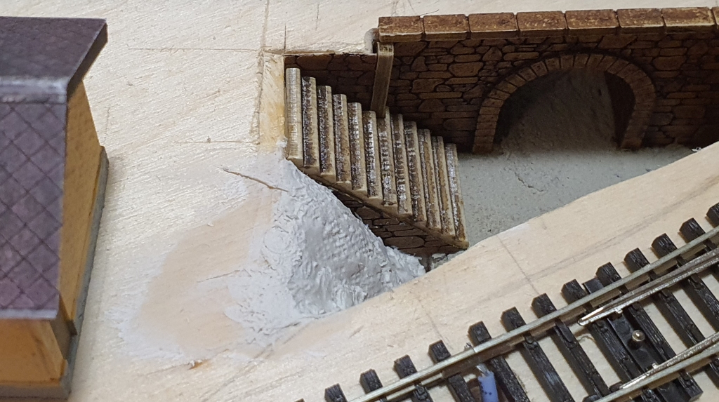

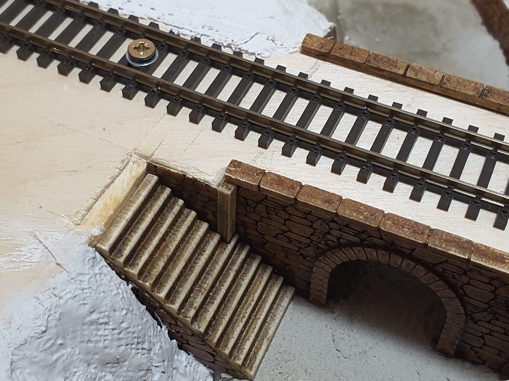

A na dobrou noc tedy osazené schodiště...
Nakonec se to tam tak nějak vejde :)

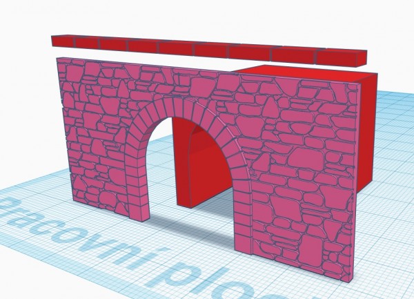

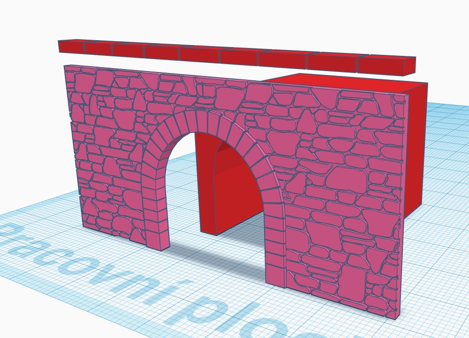

Pěkný most. Můžeš prozradit technologii jeho výroby ? :wink:
Příspěvky: 3060
Re: X-track MSJF 1 - Carendt TT 700x200
Příspěvekod Kavka_ » pon 26 říj, 2020 7:57 am
hopeter píše:Pěkný most. Můžeš prozradit technologii jeho výroby ? :wink:
Inu, je to 3D tisk (standardní, nesofistikovaý PLA tisk s rozlišení 0,1 mm). Nakreslil jsem si jej v Tinkercadu (http://www.tinkercad.com), výsledek je k mání na thingiverse.com https://www.thingiverse.com/thing:4634468. Vytištěno ve slonové kosti, natřeno olejovkou umbra přírodní a zpět setřeno ubrouskem, přestříkáno matným lakem. To je celé:)
(to samé propustek https://www.thingiverse.com/thing:4634475)

Příspěvekod milan ferdián » pon 26 říj, 2020 8:52 am
Kavka_ píše:A na dobrou noc tedy osazené schodiště...
Šikula :wink: .

Jó,jó 3D tisk je bezva vynález pro modeláře. Jenom se přinutit nakreslit 3D model je problém ... :mrgreen:
Příspěvky: 3060
Příspěvekod Kavka_ » pon 26 říj, 2020 10:10 am
hopeter píše:Jenom se přinutit nakreslit 3D model je problém ... :mrgreen:
No, já dostal přímo zakázáno se ponořit hlouběji do 3D kreslení protože bych doma nebyl duchem přítomen ještě více než nyní, tak kreslím na tinkercadu pomocí jednoduchých tvarů. Např. čelo mostu je 3D textura a na ní poskládané lichoběžníkové kameny jako u skutečné stavby... právě pro tyto jednoduché a snadno nakreslitelné doplňky jsem si původně 3D tiskárnu pořídil.
A pak díky tomu lze rychle opravit kousky, které se architektům stavby nelíbí :D (třeba takové schodiště)

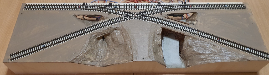

Příspěvekod Kavka_ » pon 26 říj, 2020 7:58 pm
Tak, a doba béžová... (stále mám zbytky béžové, hnědá se nekoná...)
Říkal jsem si, jak mírně zvlnit krajinu "nad prkénkem", ale použiji fóliáže a tak není asi úplně třeba krabatit terén, zvládne to stejně tak různě vysoká zeleň...
Myslím, že teď bude třeba dořešit zapojení a elektroinstalaci jako takovou, dokud lze kolejiště beztrestně otočit...

Příspěvekod vojtas » pon 26 říj, 2020 8:55 pm
Já bych být tebou nejdřív umístil desku kulisy, pak dotvaroval krajinu k ní, aby kulisa "netrčela"

Příspěvekod Kavka_ » pon 26 říj, 2020 9:19 pm
vojtas píše:Já bych být tebou nejdřív umístil desku kulisy, pak dotvaroval krajinu k ní, aby kulisa "netrčela"
Souhlas, už nad tím dumám, co použiji jako nosič pozadí...

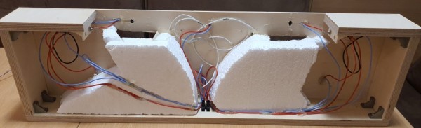

V posledním týdnu jsem dokončil úklid elektroinstalace k napájení kolejí po kolejištěm:

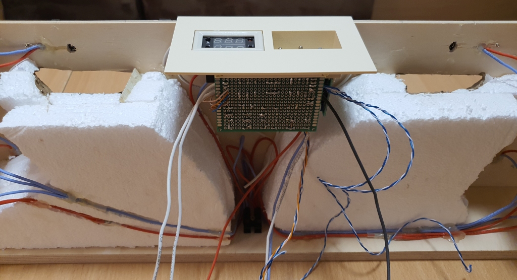

dále si vyrobil ovládací modul k automatickému provozu:
a jeho připevnění k panelu:
Zde mne ovšem zradily relátkové přestavníky, které jsem měl v zásobě (unikátní přestavník TT...), protože jejich kontakty k přepínání pro srdcovku byly bůhví proč nefunkční (dále jsem nad tím nedumal, použiji v budoucnu pro výhybky s nenapájenou srdcovkou, pár jich stále ještě mám).
Řešil jsem tedy náhradu a osadím tak přestavníky MP1 (potřebuji přestavník, který může zůstat pod napětím), které doposud nedorazily, takže mám technologickou přestávku, než se budu moci pustit dál...

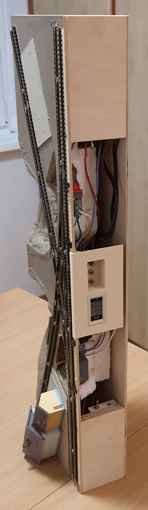

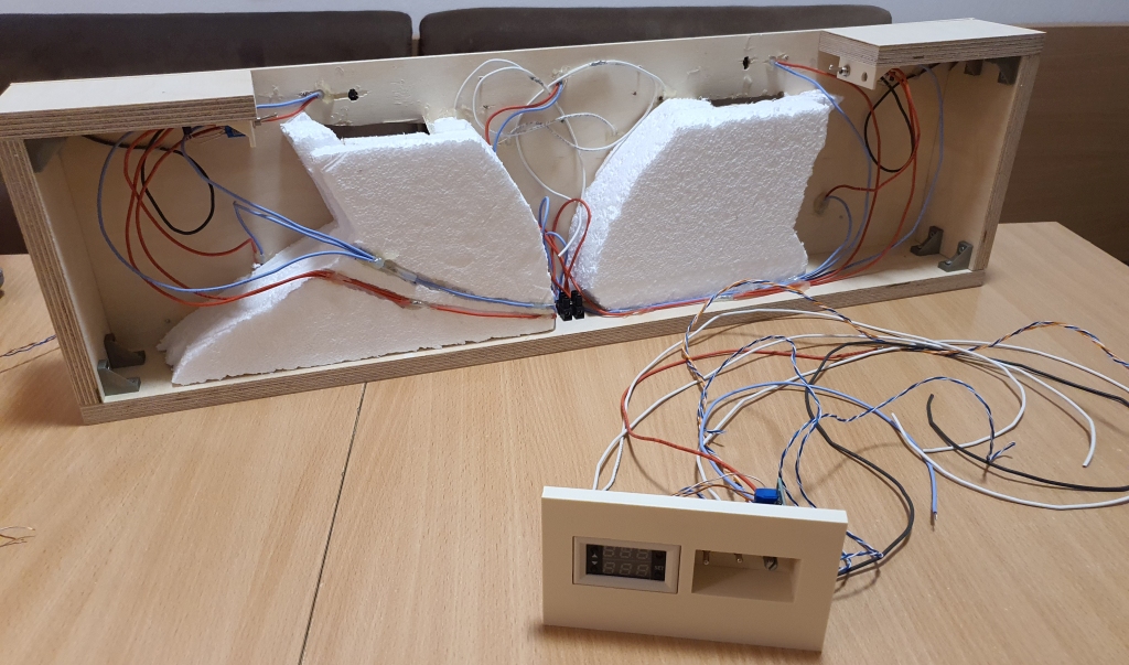

Příspěvekod Kavka_ » ned 15 lis, 2020 9:35 pm

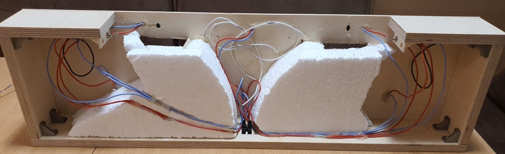

Jakkoli to není na první pohled zcela patrné, postoupil jsem zásadním krokem vpřed a dořešil kompletní elektroinstalaci (ok, pak ještě lampy, ale ovladače jízdy jsou komplet) a kolejiště zespodu zadekloval.
Nyní je na řadě výstavba kulisy a další pokrok v modelování krajiny...

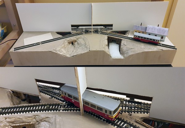

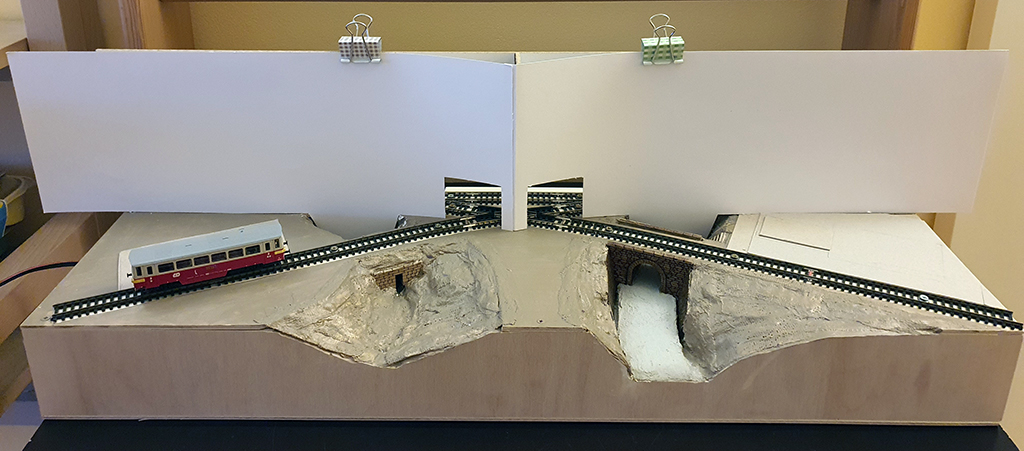

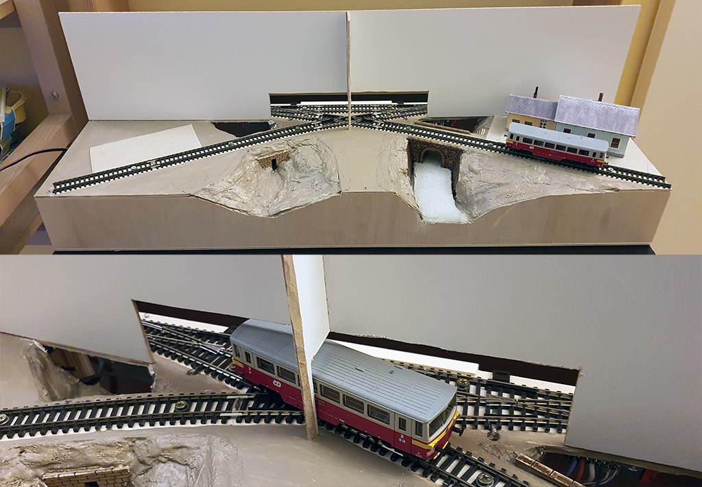

Aktuálně řeším sestavu kulisy, kterou jsem v prvním kroku vyrobil ze sololaku:

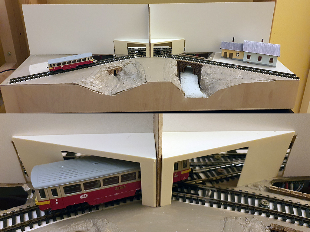

Volil jsem zlom kulisy v prostřední části, aby byl zakrytý co největší díl průjezdu za kulisu, představa je asi takto:
Nicméně se mi jen pracně dařilo naladit polohu předních výřezů tak, aby nepřekážely vlakům, až jsem to vyřešil pevnými "portály" k vjezdu do zákulisí, které budou držet samotnou pohledovou část kulisy:
Zůstává samotná otázka zpracování kulisy. Co jsem tak koukal k zahraničním kolegům, sahají často k prostému nabarvení plochy na bílo či světle modro. Přiznávám, že toto řešení mi přijde skoro nabíledni, ale na straně druhé váhám, zda by to šlo přeci jen kombinovat s fotografiemi porostu navazujícího na stromy v popředí. Mírně problematická je pak potřeba protáhnout kulisu i do výřezů pod rovinou kolejí, abych zakryl výhled na přestavníky... uvidíme, jak to bude působit...
