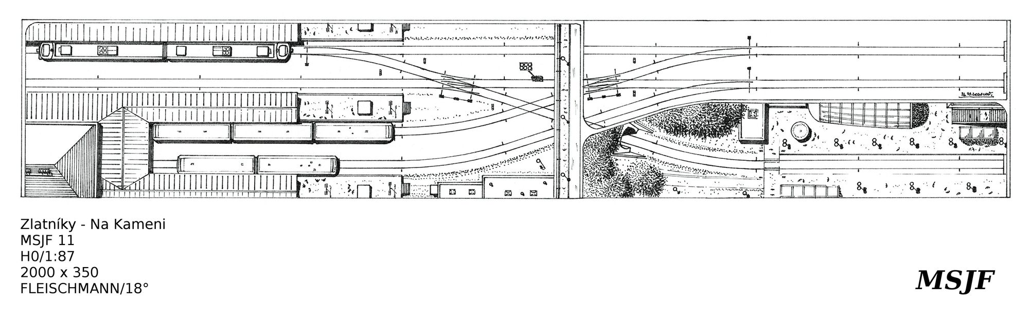

Tak už půjdu, je to poslední plánek, ikdyž se nabízí ještě pár možností. Ale to nechám na vás. Jardo/Jafobe díky za skvělý nápad :wink: .
MSJF 11 Zlatníky – Na Kameni H0/1:87 2000 x 350 FLEISCHMANN/18°
Uzlové stanice se skládají z nákladového a osobního obvodu. Pod pojmem osobní obvod laicky vidíme jen hlavní kolejiště, kde nám zastavuji SC, ICE, R nebo i dlouhé osobní vlaky. U těchto uzlových stanic jsou i jakoby samostatné nádražíčka. Vznikly buď na začátku stanice nebo během vývoje rozšiřování stanice o další kolejiště. U Praha hl.n. severní nástupiště, Svinov opavské nástupiště, v Brně též severní nástupiště. Většinou tvoří dvě i více kusé koleje a jen jedna kolej má i objízdnou, viz. opavské nástupiště.
Modelově je námětem navrženo takové nádražíčko. Zadní koleje tvoří hlavní koleje a fototapeta nám vizuálně rozšiřuje kolejiště uzlové stanice. Spodní kusé koleje simulují připojení z vedlejších tratí do uzlové stanice. U ostrovního nástupiště stojí motorová jednotka řady 844 „SHARK“ a můžeme ji doplnit mot. jednotkou 840 "Regio-Shuttle". Pro vedlejší tratě jsou určeny mot.jednotky „Regionova“/814+914/ a „Regionova Trio“ / 814.2+014+814.2/.
Výpravní budova kryje nalevo jakoby pokračující koleje na hlavní větvi u ostrovních nástupišť. Kolejiště napravo mizí pod silniční most a koleje se objevují za kulisou, kde tyto soupravy z hlavní větve můžeme dočasně odstavit. Simulaci hustého provozu vytváříme tím, že „Reginova“ nebo „Trio“ vyjíždí jako řádný vlak do jiné stanice. Tam pobude a vrací se jako další vlak na koleje hlavní větve. Zde pobude a odjíždí na viditelnou část kolejiště. Souběžně může přijet vlak z hlavní trati a i od nástupiště odjíždět druhý vlak "Regionova" na hlavní/vedlejší trať .
Tato kusá kolej vznikla z pozůstatku železniční vlečky, kde musel být proražen tunel. Po čase vlečka byla zrušena a koleje sneseny. Tunel zůstal a už to vypadalo, že zde bude vybudována cyklostezka. Postup výstavby aglomerace se rychle rozšířil až do blízkosti zrušené železniční vlečky, kde byla vybudována konečná stanice metra „Na Kameni“ i s depem pro metro. Nebylo už plánováno, zda metro bude dále pokračovat a proto se využilo bývalé těleso železniční vlečky pro spojení dvou těchto míst. Tunelová roura i portály byly opraveny, položeny koleje a vybudována moderní železniční zastávka u stanice metra. Tím cestující z naší uzlové stanice, byť s přestupem na vlak-vlak a vlak-metro/MHD, získalo rychlé spojení do centra velkoměsta než po stávající železniční trati vedoucí do velkoměsta.

Hoši, vy jste draci a Milan s Jafobem obzvlášť! Možnost schovat stroj za kulisu a přitom vlastně pokračovat je geniální! Ty výtvarné návrhy jsou nádhera, líbí se mi i nákres od workouse z Fremo modulu.
Já se svým kolejištěm na okno ještě nezačal, ale jak dodělám nějaké stavební práce, vrhnu se do toho. Tam by se podobné řešení nabízelo, jenže uprostřed není kulisa, ale poctivý kus kamenné zdi :lol:
Zatím tvořte, je se na co dívat!

myslim si, ze hlavni problem u techto navrhu budou kulisy, teda oddeleni jednotlivych partii od sebe tak, aby nebylo videt do skrytaku a oddeleni prave strany od leve.
Takze nejen tapety, ale aj poloplastiky a napojeni tapety a poloplastik na model.
Daji se sehnat jen prucelí domu (stanice), abych nemusel zahazovat 3/4 stavebnice ?

zdeno píše:myslim si, ze hlavni problem u techto navrhu budou kulisy, teda oddeleni jednotlivych partii od sebe tak, aby nebylo videt do skrytaku a oddeleni prave strany od leve.
Když má tunelová roura 5cm tak to vizuálně vypadá špatně. Ale podle mě by to mohla vyřešit matná černá fólie, která by byla uprostřed roury a nařezala by se svisle v průjezdném profilu na třeba 5mm široké pruhy - ty by se nemusely zasekávat na detailech vozidel.. :wink:

Celé kolejiště je vlastně takový nějaký "optický" klam - zkratka. Mozek si to podvědomě domyslí a vysvětlí :) Osobně bych jenom vnitřek tunelu poctivě "vyzdil" kameny a nějak vevnitř logicky navázal a ukončil v křížení. Aby tam ten bílý pěnový polystyren, vypěňovací hmota, dráty atd. nebily tak do očí.

Na levou stranu stěny a mezi kolejiště s výpravní budovou nalepte zrcadlo na celou její plochu. Tímto trikem se vám opticky zvětší na délku kolejiště.

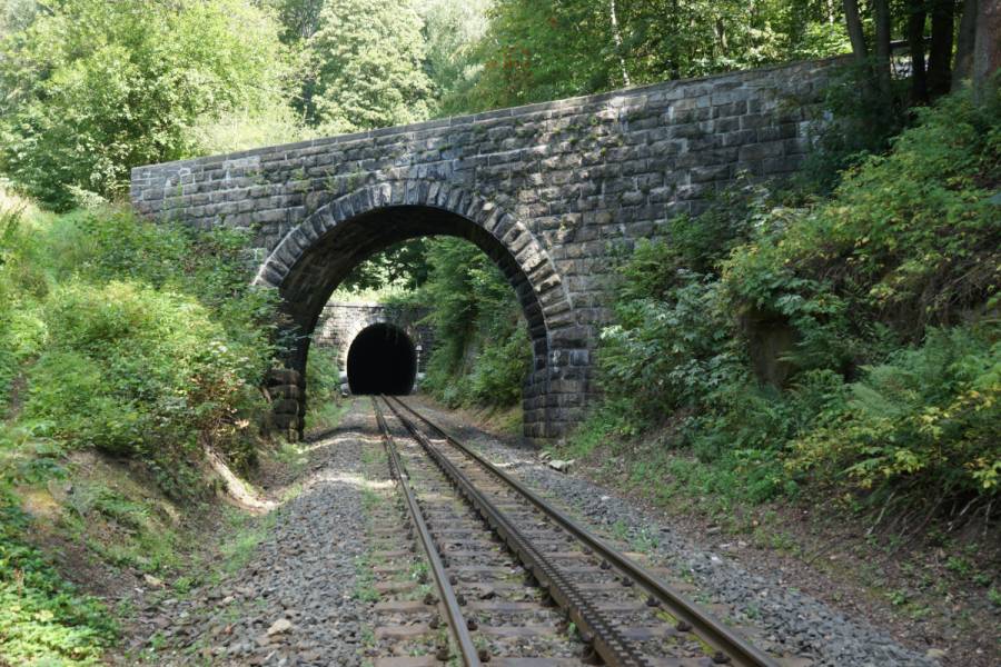

Tak je to o optických klamech, o psychologii vnímání různých věcí... za mostem většina lidí čeká pokračování trati i krajiny která byla před ním, kdežto s tunelem má spojeno že vidíme jen prvních pár metrů a pak je vše utopené ve tmě, takže když co nejvíc viditelnžch věco natřeme na černo bude se nám to jevit jako tunel i když to nebude tubus tunelu, na ten u´efekt nám stačí vyzděných pár centimatrů a SN ze kulisou a zvrchu a zezadu třeba za odklápějící části kvůli potřebě se tam v nesnázích dostat. Křížení napatinujeme co nejvís do černa
Z jedné budovy můžeme udělat dvě plastické polokulisy z ních se každá může tvářt úplně jinak, třeba barevným tónováním...poloplasticky se dají vyřešit i stromy které budou těsně u kulisy kmenen, takže se jich bue jevit vít za sebou
Průjezd kulisou bych se snažil dělat co nejmenší na průjezdný profil a před něj třeba ten barák a nějaké stromy. možností se najde vícero... Oddělit levou a pravou stranu jde třeba naznačením kopce oprostřed, zalesněním a podobně... prostě zmenšenino reálné trati která musí objet nějakou překážku třrba kopec než uvidíme pokračování trati.
