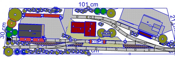

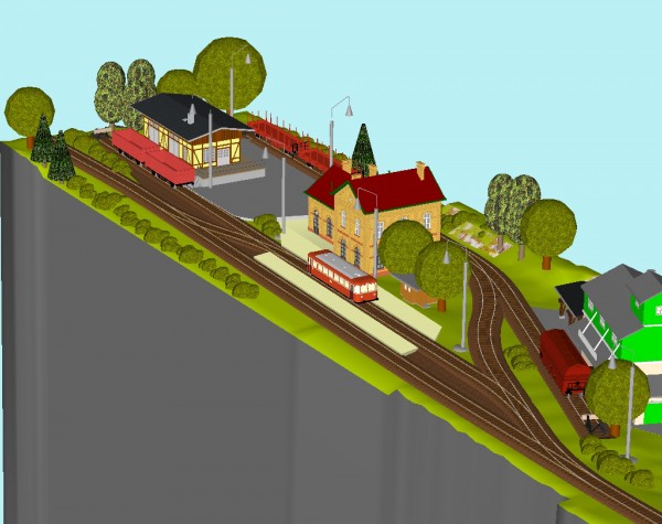

S tou výtažnou kolejí mi přijde nejlepší udělat tohle. Ale původní stanice vypadá opticky daleko větší, není "přeplácaná"

Díky za opravu, jak jsem psal osobní zkušenost nemám. Ta symetrická výhybka na vjezdu bude dělat problémy, hlavně při posunu, kvůli třem protisměrným obloukům cestou na 1. Kolej.

Ještě stojí za to popřemýšlet, jestli stanici fakt takhle rozšiřovat. Chce si to uvědomit, co se vejde na hlavní kolej. Ta má 540mm, takže řekněme od námezníku k námezníku nějakých 460. To Je lokomotiva, Da-k a dva Easy, nebo třeba lokomotiva, dva Gbgs a jeden Es. Takový vlak nemá šanci obsloužit tolik míst ve stanici, ani z nich sebrat vozy.

Vojtas: symetrickou výhybku na vjezd ne, to se tam pak divně kroutí sem a tam. Ta EW3 byla pokus, jak tu střední kolej udělat jako průběžnou, s plynulejším poloměrem zatočení ze "širé tratě", než kolej hned u budovy.
Co se týká vozidel - původní nápad byl, aby se na různé vlečky a koleje dalo přistavovat co nejširší spektrum vozů a dimenzované to bylo na lokomotivu a dva středně dlouhé vozy, které se na druhé straně postaví na přesuvnu/šuplík a nebo do "garáže" pod kopcem či za kulisu. Dva tam, dva zpět. Plánuju na to třeba Kocoura a dva Easy, nebo Kilsy, nebo soupravu Laaps-y. K sýpce 2x Tds či něco podobného. Bude to v VI. epoše, hytlák se vozit nebude. Osobní dopravu obstará Regioštrůdl a 810 sólo. Když přijedou šotouši na výlet, dostanou 1x zelené retro B a brejlovce :D Chtěl jsem využít to, co mám ve skříňce a co z důvodu nedostatku času na stavbu velkého kolejiště zahálí.
Výtopnu tam dávat nebudu, neměla by v této době smysl. Spíš nějak vyřešit sklad/rampu, kam se vejde aspoň jeden Kils, a pak volnou skládku kvůli ložení dřeva nebo čehokoliv. Tu bych viděl jako důležitou pro můj záměr.

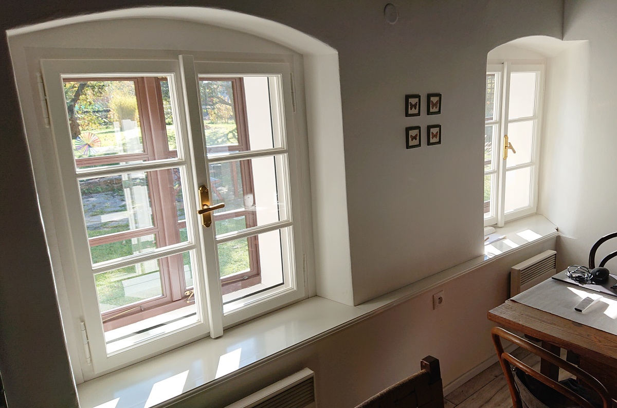

Myšlenka je pěkná, ale je tu otázka ke stálosti barev vůči slunci... I nepřímé světlo slunce dokáže barvy vyšisovat.

Marthin píše:Myšlenka je pěkná, ale je tu otázka ke stálosti barev vůči slunci... I nepřímé světlo slunce dokáže barvy vyšisovat.
Kolejiště bude na okně vytažené, jen když si budu chtít pohrát, nebo pochlubit :wink: A to bude většinou až večer, zatímco okna jsou na východ.
Na denní světlo se dostane tak max. kvůli focení.

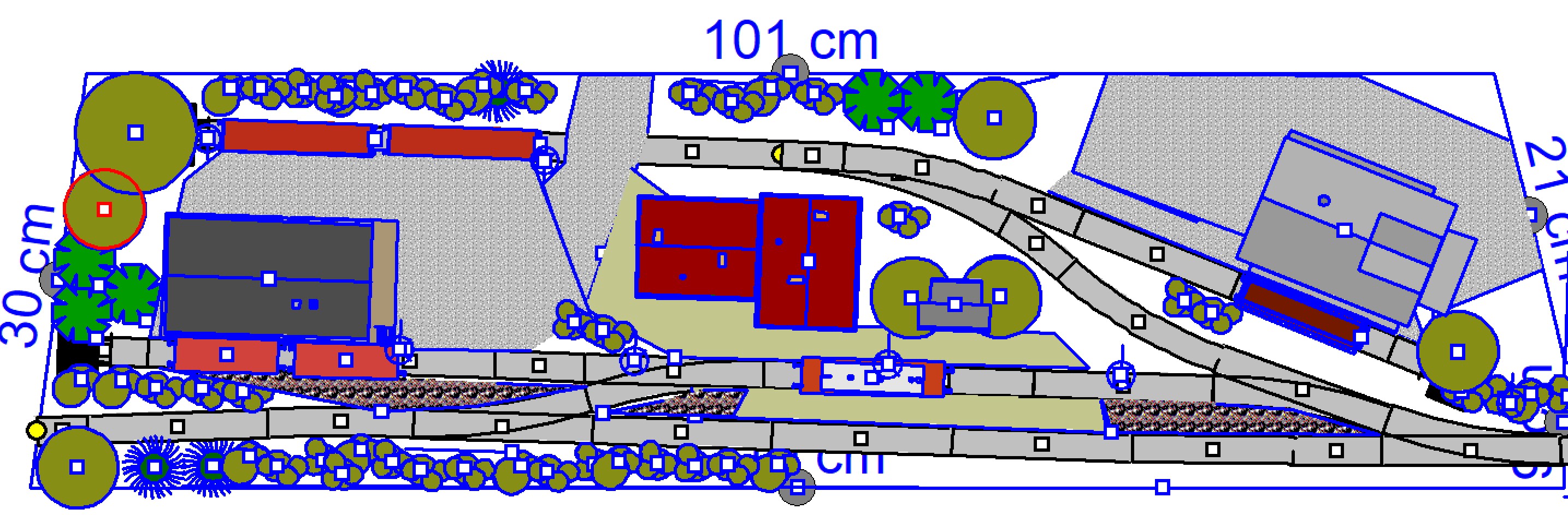

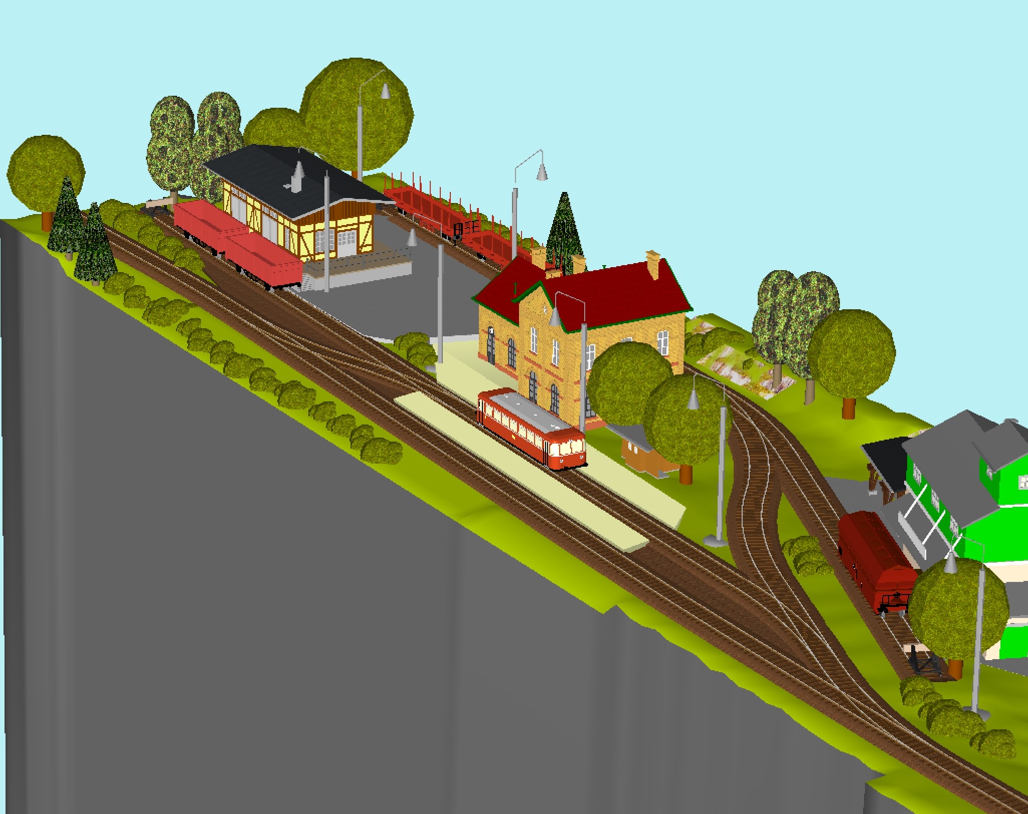

Tak jedna aktualizace ve smyslu návratu. První nápad je asi vždycky nejlepší. Takže nechám dvě koleje vpředu, jen je o dva stupně pootočím, ale až na zhlaví, aby se potlačila rovná čára od vjezdu skrz stanici. Na konci se "průjezdná" výtažná kolej zase lehce odkloní a možná i výškově začne oddělovat. Jakože to tam někam pokračuje. Kolejovou spojku jsem posunul o kousek do stanice, aby se na výtažnou kolej vešla lokomotiva a jeden vůz a dalo se líp posunovat.
Terén před stanicí se sníží, kolej bude trochu na náspu a ten se opticky rozbije nějakým zeleným bor..elem. Naopak terén ve směru dozadu bude terén lehce stoupat. Zadní kolej k volné skládce se proto od zhlaví začne zvedat (no, o fous), tím se i výškově oddělí sýpka od tratě a kolejiště nebude jen "prkno". Co bude na zadní hraně, to se ještě uvidí - fotografická kulisa, půlstromy, krátký svah nad trať...
Přikládám plánek a pohled do stanice - ono se vlastně skoro nic nezměnilo, jen to podle mě vypadá líp :D
Edit: pro techniky - vše bude na flexi kolejivu Kühn, včetně výhybek -mám je skladem z počátku výroby, na které ještě stížnosti nebyly - a elektrické propojení pomocí plíšků nahrazuji vyvedením připojovacích drátků skrz panel. Kolejiště mělo za úkol zužitkovat, co je "v bedně", takže se toho budu držet. Oblouková výhybka je taky Kühn, jen se musí vykřivit o něco jinak. Přestavníky asi Conrad (opět "z bedny") ale na 6 V, aby běžely pomalu (napětí nutno snížit pulsním zdrojem). Ovládání DCC.

Perfektní, už jsem se pomalu bál o ten prvotní skvělý plánek. Souhlasím, je to vlastně pořád stejné a přitom hezčí. Těším se na realizaci.
