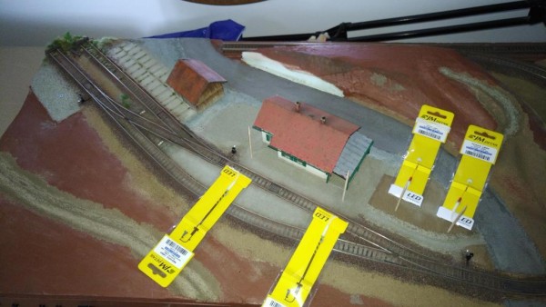

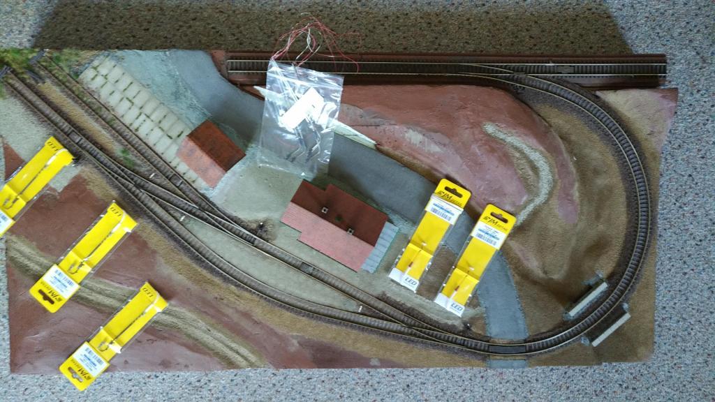

Teď bych potřeboval moudrou radu - než se pustím dál, musím dořešit umístění lamp. Co mám doma k dispozici:
1) 2ks parkové lampy JM Detail
2) 3ks staniční s dřevěným stožárem JM Detail
3) 1ks nástěnná s žárovkou (na sklady apod.) JM Detail
4) cca 5ks čínských polotovarů- spíš na pouliční osvětlení (uvádím jen pro úplnost - s nimi zatím nepočítám)
Situace je na fotu:

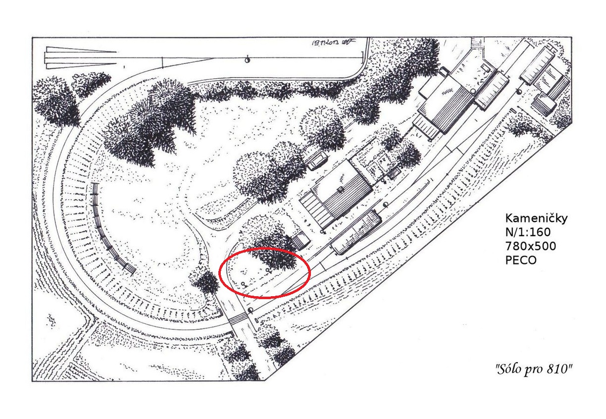

Na Milanově plánku nejsou žádné staniční lampy, pouze jakoby parkové na příchozí cestě od silnice a možná někde u laviček. To mi přijde správné a odpovídá to malé koncové stanici někde na konci světa. Tuto variantu preferuji, ale mám bohužel jen ty dvě.
Kdybych ale měl umístit taky ty staniční, tak nevím... mezi kusé koleje? To by byly max 2ks celkem blízko u sebe. Nebo na vzdálenou stranu podél dopravní koleje (tzn. na fotce dole)? Moc se mi toto řešení nelíbí...).
Nebo 2ks zhruba po obou stranách staniční budovy (to se mi líbí víc, jako doplnění k těm dvěma parkovým)? Nebo nějaký jiný nápad??

Příspěvekod Michal Šuhajda » pát 07 srp, 2020 9:52 am

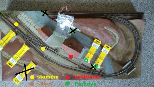

Ve stanici bych umístil lampy u zhlaví na obou koncích - viz obrázek. Tu nástěnnou nad vrata skladu. Pro osvětlení nástupiště by se hodilo doplnit nástěnnou lampu na budovu.
Ty parkové k přístupové silnici, jednu k budově, druhou vedle silničky směrem ke vsi.
Byť je mám v obrázku, ty parkové lampy se na vesnici příliš nehodí. Pro veřejné osvětlení na vsi bývají typické lampy na sloupech s el. vedením 400V - 3 fáze, které je tažené vzduchem. Pro ovládání (spínání) V0 bývá doplněný samostatný vodič (většinou nulák, jednotlivé lampy jsou napojené na jednotlivé fáze).

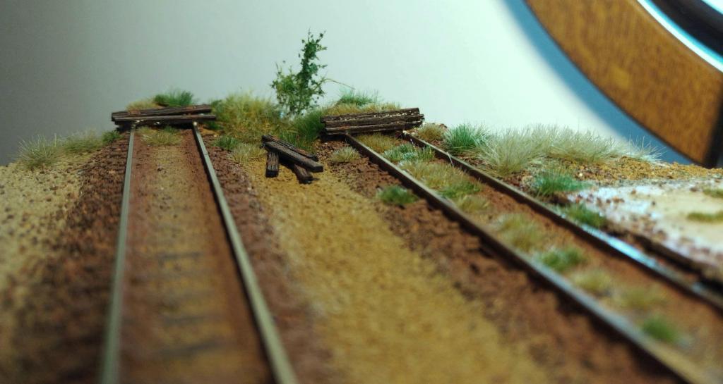

Nedalo mi to, a zkusil jsem na malém kousku, jak by mohly vypadat šturcy. Jen staré pražce a zarostlý násep. Je (a bude to) ještě piplačka, mezi koleje lepím podomácku vyrobené drny, jeden za druhým. Rozhodl jsem se totiž vynechat statiku.

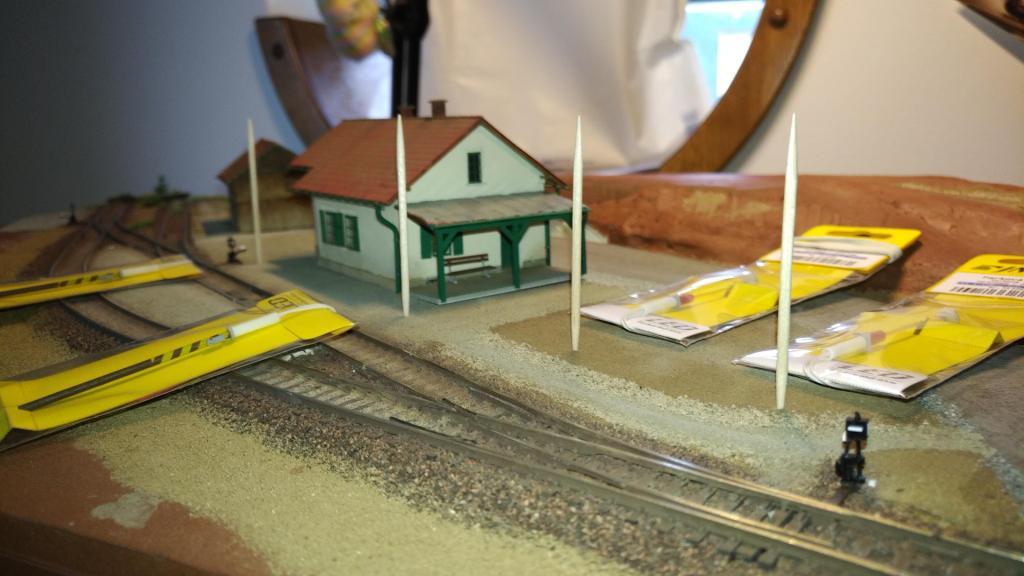

Lampy: ještě promyslím. Jsou to zatím jen párátka.

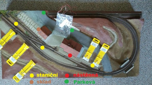

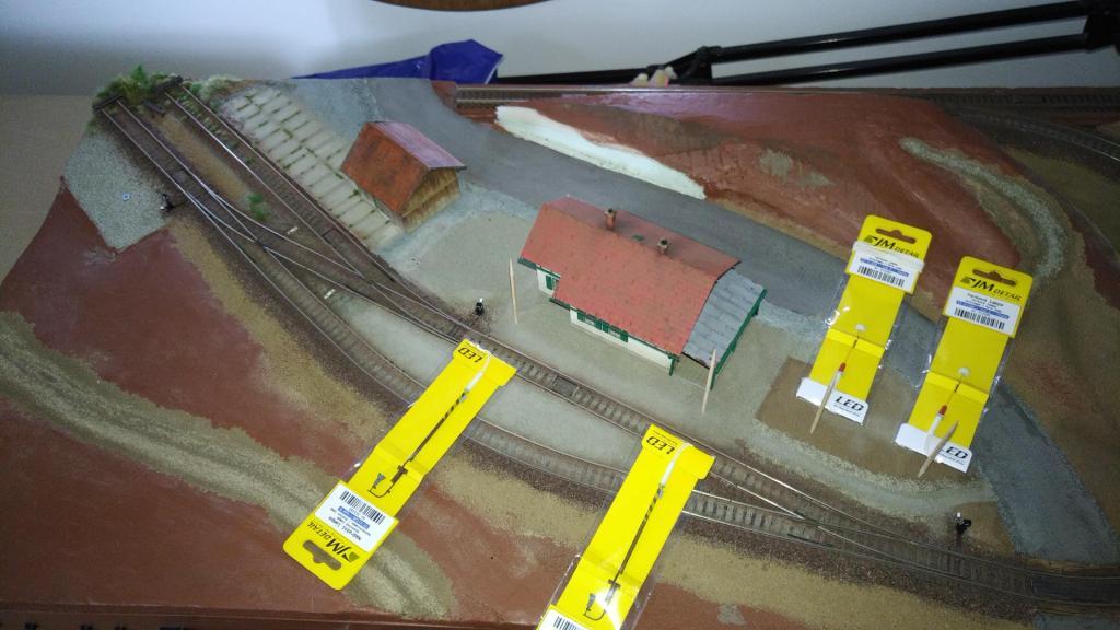

Dávám do banku další a snad poslední verzi. Vycházím z Michalova návrhu, ale poblíž pravého zhlaví tam staniční lampu prostě už nenacpu. Budou tedy dvě, logicky osvětlující šturcy se skládkou a zbrojením naftou (tedy spíš kůlnou se zázemím). Z té původní fotky to není až tak vidět, ale u pravého zhlaví (na Milanově motivu levé - já Kameničky zrcadlově obrátil) bude právě ta příchozí cesta od silnice, osvětlená parkovými lampami. Podobně, jak to je na Milanově návrhu. Silnice holt ostrouhá, případně tam pak dobastlím něco z těch čínských...

Příspěvekod Fox » pon 31 srp, 2020 11:54 am
Nakonec tam budou staniční lampy 3, v podstatě podle Michala Šuhajdy, jen ta v pravém zhlaví bude na druhé straně koleje, kam se v pohodě vejde - jak prosté....

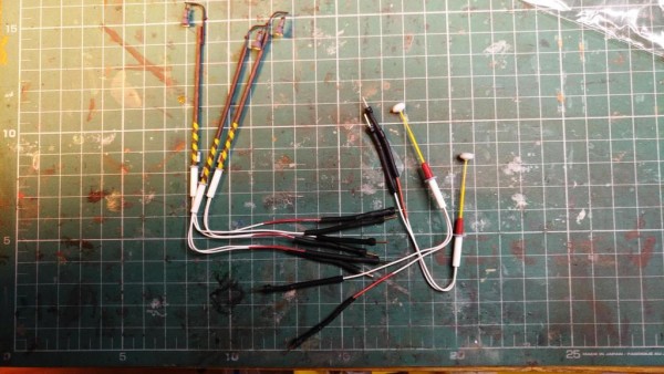

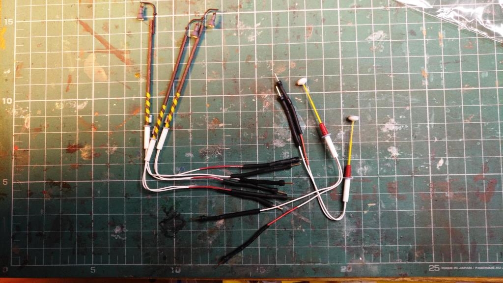

Za víkend jsem se aspoň dokopal k přípravě lamp. Po všech variantách zapojení a montáže jsem zůstal u připojení pomocí pinů ze zlacené kolíkové lišty. Do jednoho přívodu jsem připájel odpor, do druhého diodu. Přes to teplem smrštitelnou bužírku a hotovo. Pro lampy vrtám díru 3,5mm, kterou se dají jednotlivě piny protáhnout. Vůli pak vymezím namotáním kousku lepící pásky na spodní (bílou) část lampy. Protikus jsou zásuvky NS25, které přilepím do vhodného místa vespod desky poblíž lampy. Výhodou je snadná montáž, lampy lze celkem jednoduše demontovat. Naopak lze polaritu splést, nicméně díky diodě se nic nestane, jen holt lampa nesvítí...

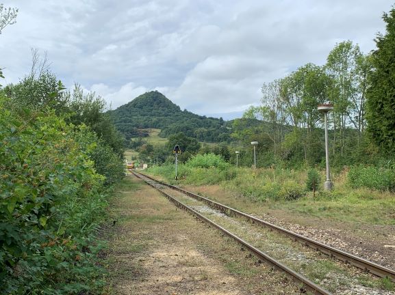

Ahoj, na Kameničky jsem si vzpomněl v neděli, kdy jsme čekali na vlak ve Stvolínkách. Zaujaly mě tam parkové lampu uprostřed zelené plochy zarostlé nálety a kopřivami. Za zelení je cesta, ale ty lampy jsou uprostřed, zřejmě tam kdysi vedla pěšinky přímo k nástupišti. Na peroně už jsou novější lampy, ale podle fotomapy bych řekl, že dřív stály stejné parkové lampy i na peróně.
Jo, a v křoví vlevo od koleje je ukrytá další kolej, odpojená, ale nesnesená.
PS: (pro rejpaly) Fotka je dělaná kvůli lampám, proto je na ní ukrytý pidivlak...
