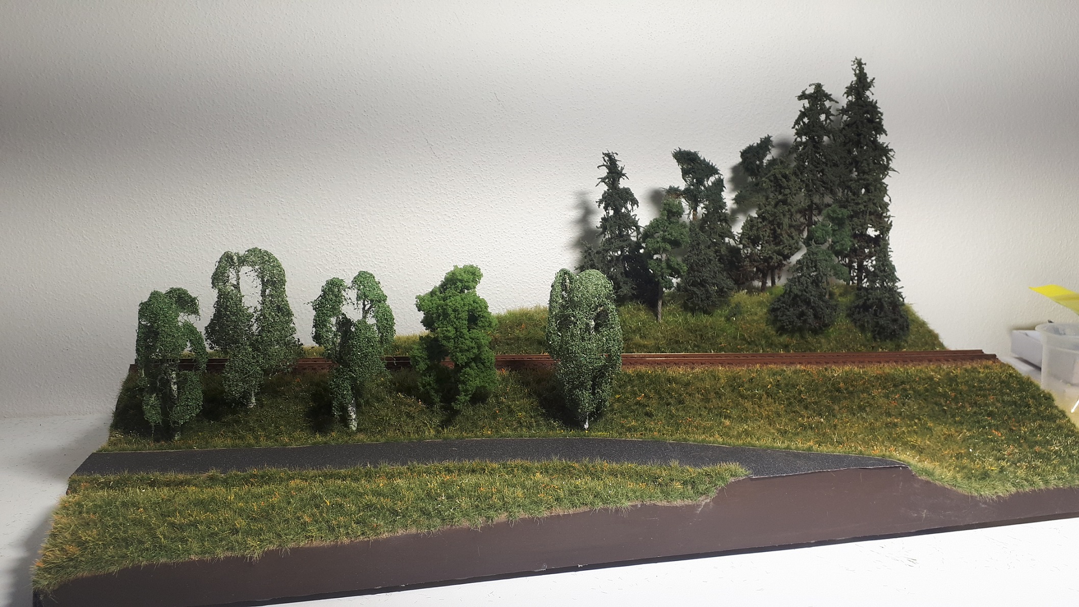

Příspěvekod jardaficz » sob 02 lis, 2019 7:08 pm
Tdravím, já použil na plochu normální travní koberec a do něj jsem sem tam nalepil kousky foliáží a ,,spáry,, jsem dosypával hlínou a sem tam malý kousek foliáže. Silnici jsem udělal z jemného smirkového papíru, který byl následně přetřen nějakou tou barvou silnice. Zkusil jsem i trochu papír vytrhnout a pak zpátky zalepit.

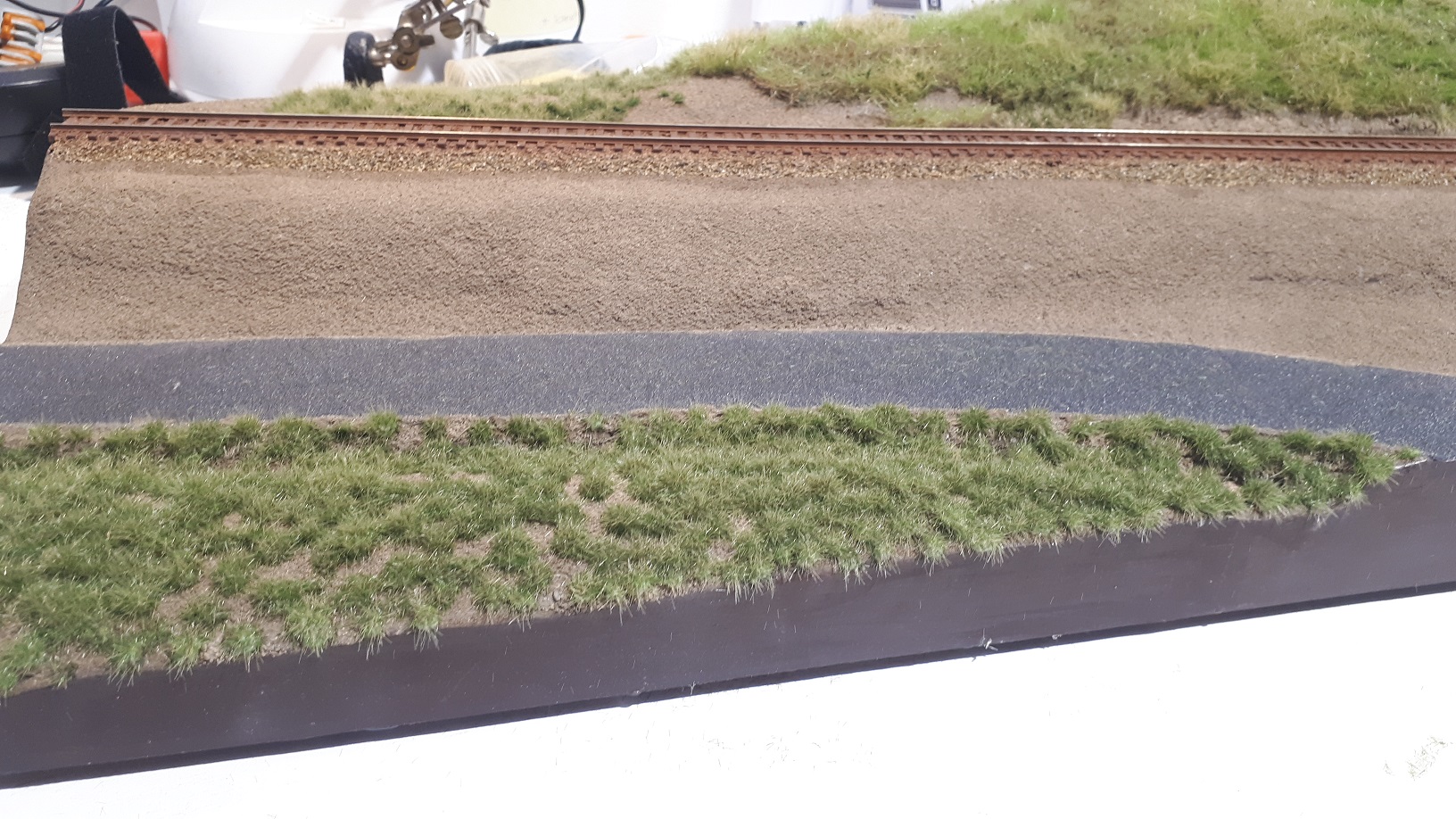

Tak jsem se nepatrně zase posunul. Povrch jsem zasypal hlínou, přilepil kolej a zaštěrkoval.
Na to štěrkování si musím na příště pořídit nějaké hotové udělátko, protože to trvalo štětcem dlouho a výsledek se mi moc nelíbí. Nevyšel mi z toho takový ten pravidelný uhlazený násep po celé délce, ale místy se mi štěrk při zakapávání propadl.
Nyní jsem začal lepit fóliáže. Zjistil jsem, že je mám od Poláka a Romana Bezuchy. Když jsem některé namočil, tak se mi přilepili ke stolu a nešli dolů, aniž bych je potrhal. Zřejmě obsahují už nějaké lepidlo.

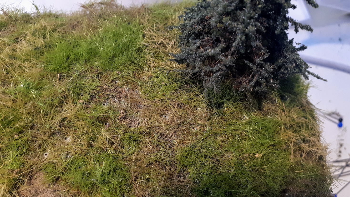

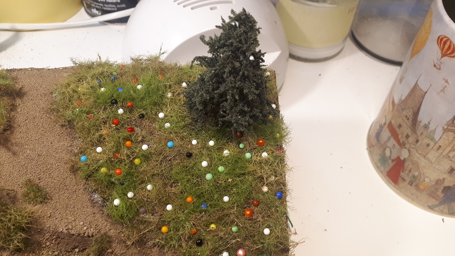

Tak už vím, jak nepřichytávat kousky fóliáže. Špendlíky jsem zapíchl až po hlavičky, aby se kousky pořádně přichytily k podkladu. Když jsem je vytáhl, nestačil jsem se divit. Asi dávám i moc lepidla, když prochází skrz.
Jak velké kousky fóliáže v TT strháte a dáváte k sobě? Kolik druhů na ploše (třeba stráně) kombinujete?

Já nepoužívám špendlíky vůbec. Fóliáže lepím lepidlem Dispercol. Moc ho neředím , jen pokud je to už moc husté ode dna. Kousky odtrhávám pinzetou nebo větší kusy jen ručně ( zásadně nestříhám ). Namažu lepidlem podklad a přiložím kousek fóliáže. Druhým koncem pinzety nebo v uzčích místech pracovním koncem fóliáž přimáčknu. Postupně tahle zamačkám fóliáž do lepidla ,které mezitím zavadne tak , že fóliáž udrží. Pokud se někde přesto odchlípne tak ji znovu přimáčknu. Tenhle postup používám už od travních koberců s papírovým podkladem a funguje. :wink:
Jak velké kousky a kolik druhů ? Libovolně podle fantazie. :) Nejmenší kousky jsem použil na drny v kolejích. Co kde se nechtěně utrhne nebo zbude tak mám v krabici a z té vybírám co se zrovna hodí.

každý má svoje postupy, musíš si to prostě osahat. Já špendlíky používám, považuji to za dobrou věc, zejména v propadlinách terénu, nebo na krajích (některé foliáže mají tendenci se na okrajích při schnutí zvedat). Používám tyhle: https://www.kancelarskepotreby.net/spen ... gI-1vD_BwE A vytahuji je pokud možno ještě před úplným zaschnutím (tak třeba za 2 hodiny). V místech vpichů je vidět, že bylo zbytečně moc lepidla. Ale navadí, zasypeš to nakonec nějakým bordelem, jakože suché větve, kůra, apod. Případně jde opravit posypem.

Já používám také špendlíky, ale jako ty, poučil jsem se že je nesmím zapichnout úplně. Pakliže máš foliaze s hladkým podkladem, mohu doporučit lepidlo Rfix od Poláka. Je husté a foliaz se rychle chytí.
No a do dírek po hlavickach můžeš zasadit drn nebo keřík. Ať se daří, první pokus vypadá nadějně.

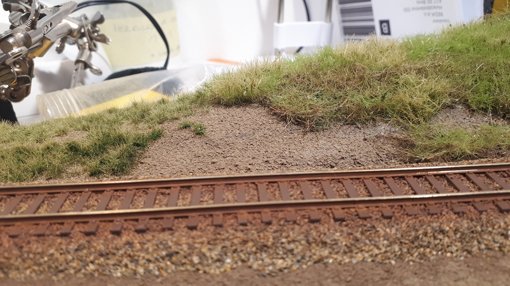

Tak jsem se zase po nějaké době dostal k modulu. Mezi tím mi z Číny dorazil airbrush a flokovačka na baterie. Airbrushem jsem zkusil stříknout boky kolejnice (aby tak nesvítily) a přetřel jsem je prachem rzi od Poláka.
Abych vyzkoušel flokovačku, pořídil jsem si posyp od modelscene časné léto 2mm a béžová 4,5mm. Bohužel jsou to jiné barvy, než použitá fóliáž a taky jiná velikost.
Zkusím pořídit jiné druhy a doplnit drny. Přechod zkusím upravit nůžkami.
