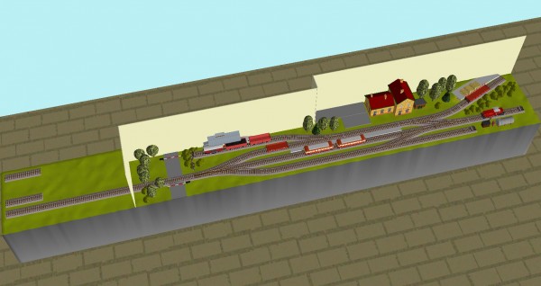

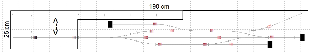

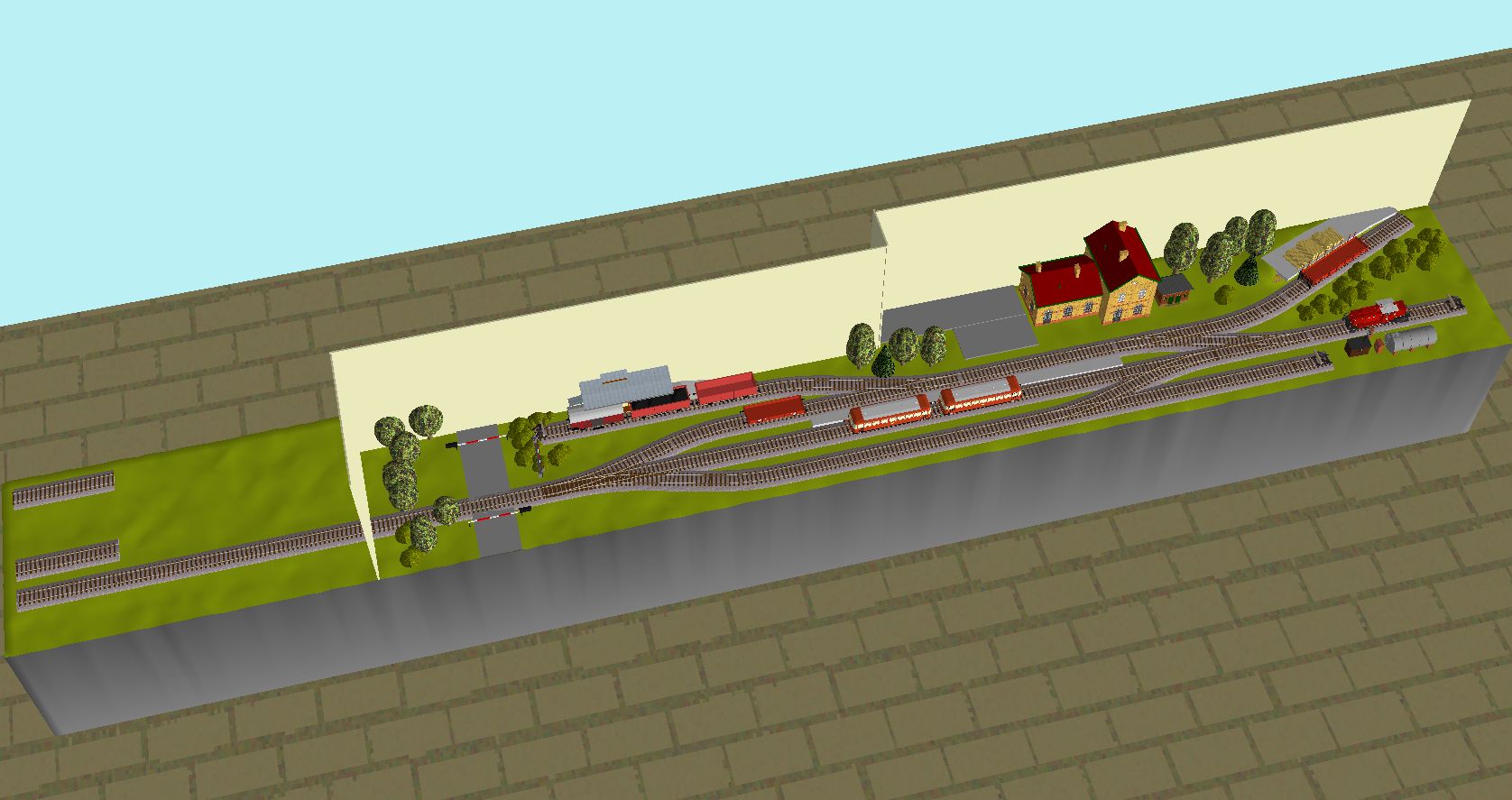

Příspěvekod Fox » úte 14 kvě, 2019 1:51 pm
Napadla mně taková věc, když jsem si prohlížel u kafe tyhle známé stránky: http://www.carendt.com/ - a to doplnění přesuvny o jednu kolej ve skrytém nádraží. Budovy by skončily jako poloplastické kulisy (zde skladiště). Kolej by mohla být případně i po celé délce, za kulisou, kam by se mohlo řadit i více souprav. Bohužel sice systémem FILO, ale při použití střídajících mašin by to mohlo fungovat. Pohyblivá část přesuvny (o jedné koleji, aby se dostala co nejvíc dozadu) by musela pojmout nejdelší soupravu včetně mašiny, což ale u mini / mikro layoutu by snad šlo? Nejsem odborník na provoz a není to vůbec domyšlené, přesto to dávám do placu... viz obr (první nástřel, nekoukejte na ty šraňky - je po po různých pokusech...).
