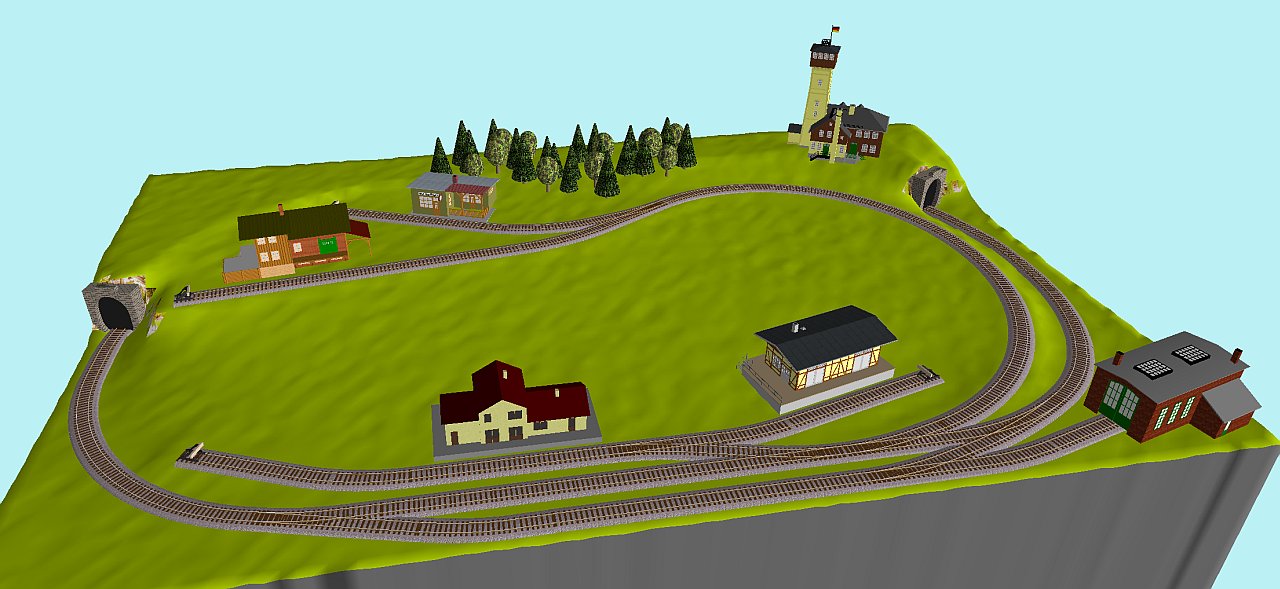

Ztratila se ti rozhledna. :)

Jaký se plánuje motiv vleček když to bude na menším prostoru?

hopeter píše:Ztratila se ti rozhledna. :)
:D
Rozhledna

SN mělo být odkryté a vlečka ve stejné rovině jako viditelná stanice... :wink:
Nevadí on si to investor už doladí k obrazu svému. :)
