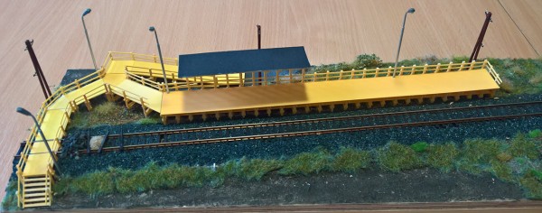

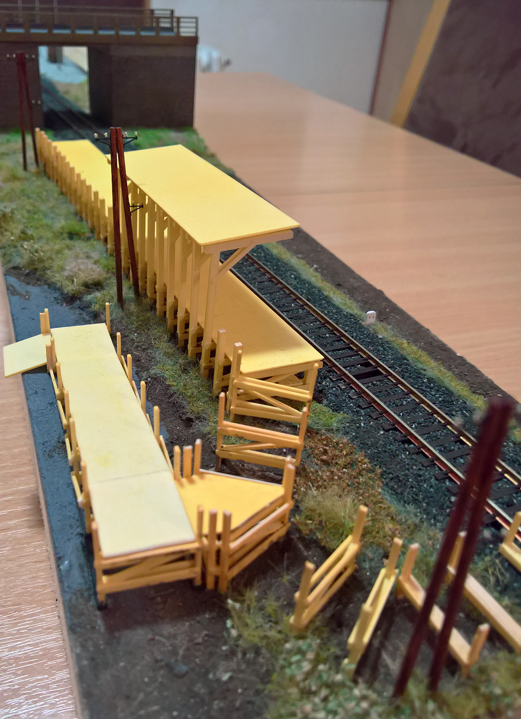

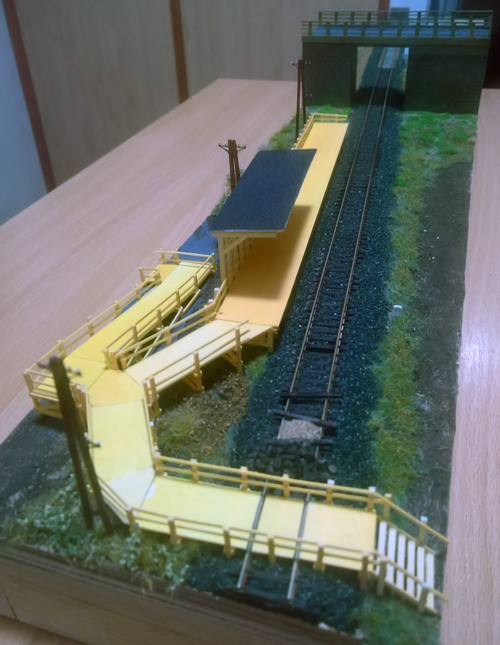

Tak jsem prostudoval fotografie přístupu na zastávku z ulice Gymnasijní a rozhodl se mírně přepracovat podobu výstupu. Vytvořil jsem tedy okraj asfaltové plochy, na který vede vyústění dřevěné lávky. Když už jsem připravoval hmotu na asfaltovou plochu, dotvořil jsem rovnou silnici na nadjezdu. Trochu bojuji s barvou "dřeva". Jako základ jsem zvolil nažloutlý povrch (Žlutá šafránová + Šedá štěrková) a tak nějak doufám, že to následně zašpiním do barvy blednoucího dřeva.

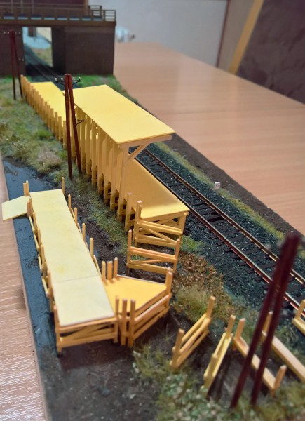

Tak dnes v noci dostala Gymnasijní první lávky a zábradlí. Pomalu si připravuji lampy a budeme zvolna finišovat...

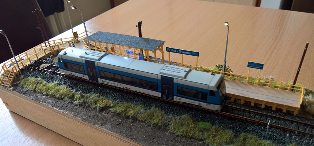

A Gymnasijní s kompletním zábradlím...

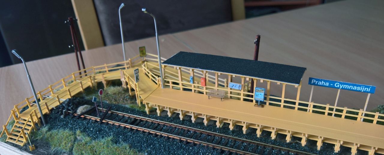

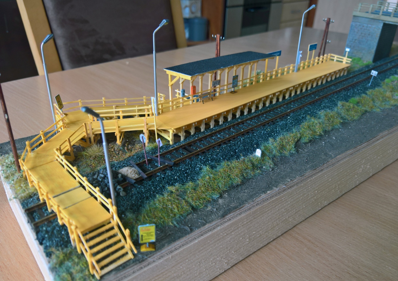

Opět se o kousek posouváme - na Gymnasijní mám již lampy a připravené doplňky...
TT, V. - VI. epocha, ČD

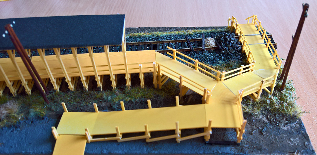

Klid pátečního večera mi umožnil poposunout se o kousíček dál...
Na Gymnasijní tak přibyly doplňky..
Více na https://kinclv.rajce.idnes.cz/Bubny_zas ... Gymnasijni

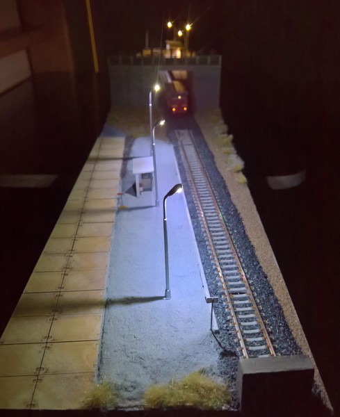

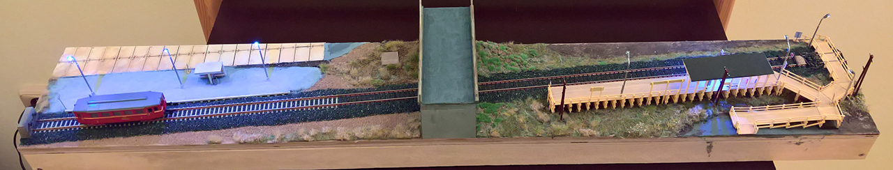

Tak po delší době zdánlivého nicnedělání se stavba posunula do fáze elektrifikace.
Ovládání je minimalistické, navenek se na boku objevil pouze přívod z napáječe a dva spínače - jeden spíná přívod ke kolejím a druhý rozsvěcí osvětlení nástupišť. Pod konstrukci kolejiště se ještě schoval pulsní regulátor a časové relé s nastavitelnou prodlevou pobytu ve stanici - oba prvky schované pod panelem, vzhledem k jejich nárazovému užití (fotku zespodu přidám, jakmile to dole trochu učešu...)
Už tedy jezdíme, kyvadlová doprava nasadila pravidelný rytmus - roli statisty se ujal hurvínek, jakkoli na toto kolejiště nepatří.
Chybou je pořadí spínání relátek, kdy jedno ze čtyř ovládacích úspěšně přehodí polaritu napájení kolejí, naneštěstí však dříve, než časové relé vypne přívod ke kolejím. Motorák tak ve stanici zastaví, blikne opačnými světly, cukne s sebou do opačného směru a pak teprve zůstane stát - musím tedy ještě zpomalit přítah relátek zodpovědných za změnu polarity...
Toť zatím vše, více fotek opět na https://kinclv.rajce.idnes.cz/Bubny_zas ... Gymnasijni
Mějte se!

V posledních dnech došlo k úpravě zapojení a zbavil jsem se tak chyb v pořadí spínání relátek. Na trať tak mohly vyrazit i konstrukčně subtilnější vozy ze současnosti, u nichž jsem se bál potenciálního poškození v důsledku proudových nárazů.
Jak to jezdí poznáte nejlépe z níže uvedených krátkometrážních snímků:

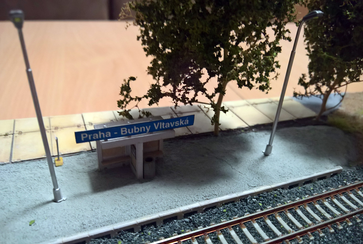

Tak po delší době jsem se dopracoval k mírnému pokroku, obalil jsem trochu "květáku" (nemůžu si pomoci, ale práce s Merlíkem tak na mě přesně působí:-)) a získal tak něco stromů a keřů k zazelenění okolí. Na Vltavskou dva vzrostlé stromy a na Gymnasijní něco zelené džungle. Hned jsme blíže konci...
Užívejte léta, i když nám to skomírá, po kouskách to přečkáme a zase bude více času na modelařinu...
Více na rajčeti...

Příspěvekod czhunter » úte 25 čer, 2019 11:25 am
Je to prostě supr.

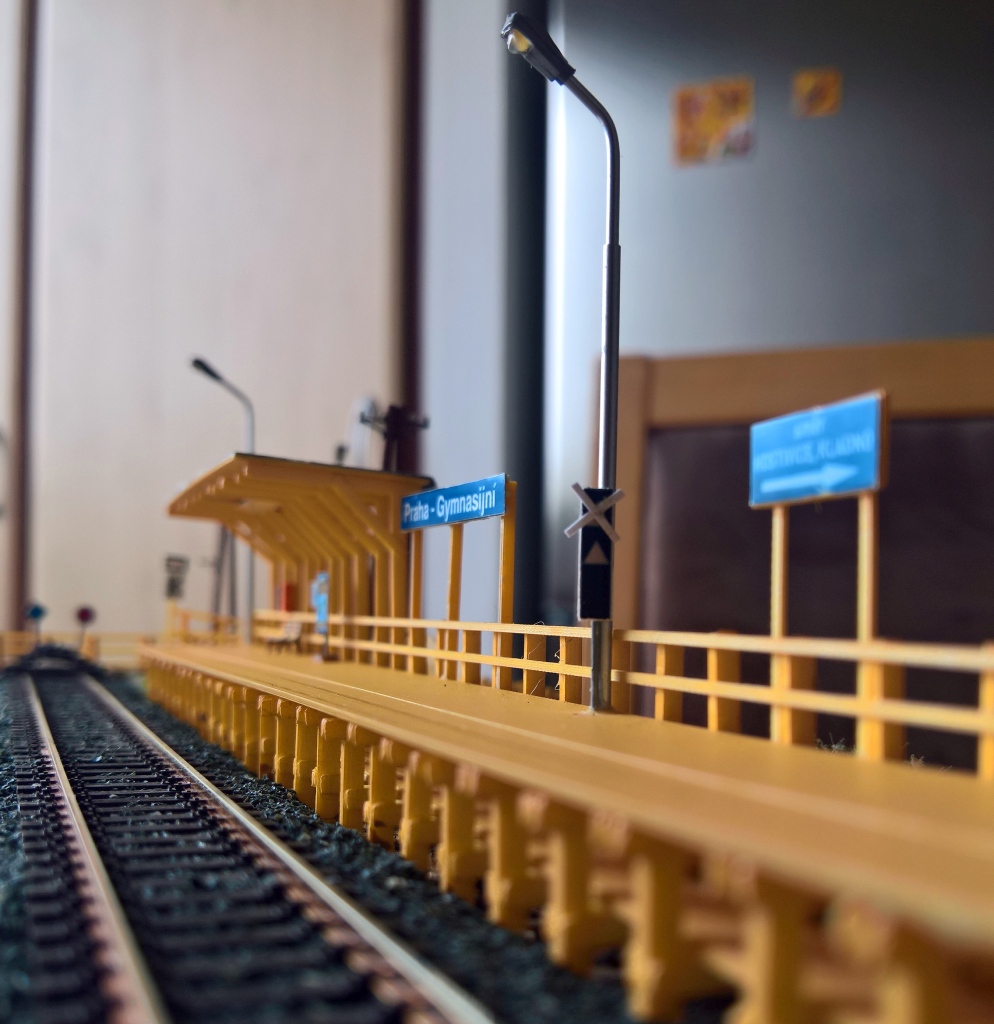

Jediná malá poznámka - že se mi to dřevo zdá hodně "žluté" (reálně je venku brzo dost šedé) - ale to může dělat nastavení foťáku
