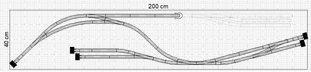

Tak jsem si o víkendu hrál a mj. jsem se pokusil nakreslit něco ve WT, ale s kolejivem Tillig (EW1, 15°). Moc se mi to nelíbí. Pořád jsem nechápal oblíbenost kolejiva Kuehn a už jsem pochopil. Těch 5°u mini projektů dá hodně, je to znát. (Je to jen nástřel, i ta vlečka - jen pokus jak by to vycházelo). Výškově, pokud bych bral jako maximum 3%, to vychází:
- skryťák +/-0
- úvrať +18
- koncová +30
Ještě jedna oibecná myšlenka: když to má takový pěkný formát domácích segmentů 100 x 40, šlo by to pěkně rozšířit napojením vpravo přes skryťák.

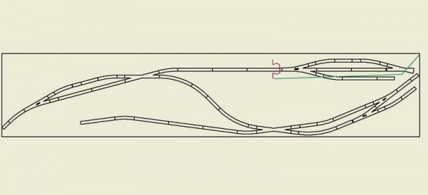

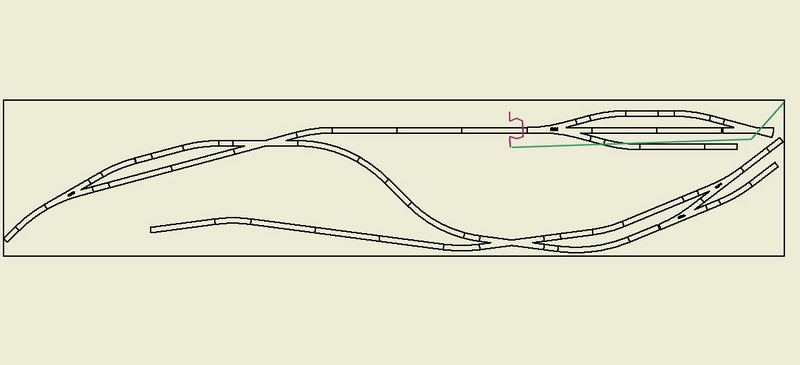

Nedalo mě to a zkusil jsem to načrtnout s kolejivem Tillig a využít DDW a DKW. K tomu segmentovou točnu ala hank61 do SN.
SN by bylo pod zemí jen částečně cca jen kusá kolej a část točny. Vlečka má jednu kolej záměrně. Myslím , že dvě koleje už by ubíraly prostor na oddělení úvraťové stanice a průmyslového aerálu. Rozměr rámu je daných 200 x 40 cm. Výškově SN v nule , úvrať cca 35 mm , koncová a vlečka cca 70 mm. Na stoupání by se dalo i ubrat , protože SN vychází mimo koncovou , jen by se musela více namáčknout kulisa...
Je to jen skica , pokud by došlo na realizaci tak by to ještě chtělo jemně doladit... :wink:

Příspěvekod milan ferdián » pon 11 úno, 2019 7:06 pm
Kluci,budu se tvářit,že ten anglán v úvraťové stanici jsem neviděl při mých dioptriích :D :D :D .
Příspěvky: 12200
Re: Návrh Mini kolejiště 170-200 x 40 cm
Příspěvekod Rocky_MK » pon 11 úno, 2019 7:42 pm
Na funkci to nemá vliv, ale vypadá to hrozně :D prostě Kuehn a fertig :P
Rocky_MK
Příspěvky: 1092
Příspěvekod hopeter » pon 11 úno, 2019 7:44 pm
Jsem to zkusil... :oops: Bohužel nevím důvod. Proto by mě zajímalo proč tam nemá být a proč nevadí v koncové stanici ?

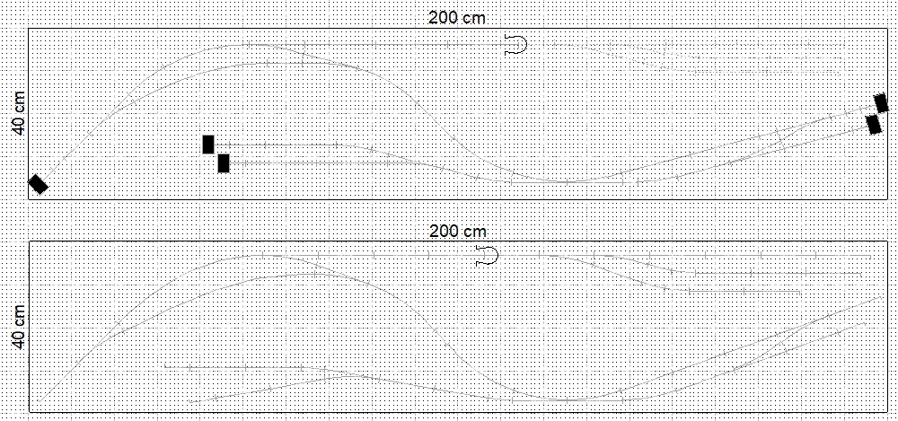

Příspěvekod Fox » úte 12 úno, 2019 7:15 am
Ještě mi ti nedalo, tak malé porovnání kolejiva Tillig a Kuehn (spodní schéma). (Do skryťáku by ale vycházely líp Tillig EW1, protože jsou koleje rovnoběžné a stačí pro úsporu šířky rozteč 33mm - to se s Kuehnem nedá udělat)
