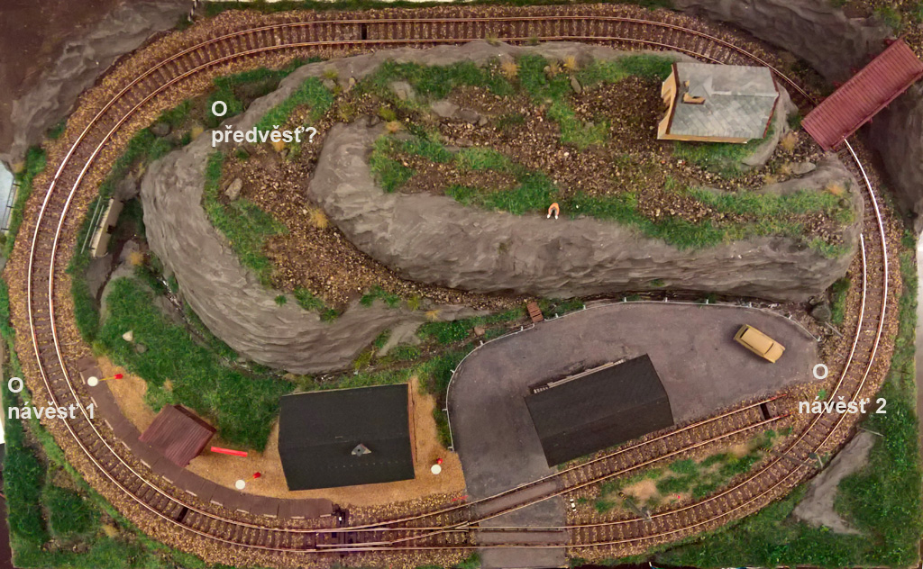

Příspěvekod Kavka_ » pon 10 pro, 2018 9:04 pm
jirmicz píše:A to při pohledu na zastávku, tak vlevo někde před začátkem perónu a zprava na úrovni šturcu. Možná i klidně na opačné straně s příslušným návěstidlem, že je na druhé straně. S tím, že stále svítí zelená a pokud bude probíhat posun a to nemusí být vyhýbka v odbočném směru např. prohazují se vozy, bude svítit červená.
Takže bychom to měli jako na následujícím obrázku:
Návěstidlo 1 je jasné
Návěstidlo 2 musí zůstat tam, kam jsem ho naznačil - na druhou stranu se nevejde vzhledem k výztuhám v konstrukci rámu
Zbylo nám tam ještě ale prázdné místo po autobloku - co tam dáme? prázdno se mi tam nelíbí, ubral jsem tam záměrně skálu pro návěstidlo...
Mohla by tam být předvěsť? A třeba zrovna ta mechanická?
Co vy na to?
TT, V. - VI. epocha, ČD

Re: Zbednice zastávka - Mikrokolejiště
Příspěvekod jirmicz » pon 10 pro, 2018 9:58 pm
Jo to by šlo, ale pokud mechanická předvěst tak i mechanické návěstidlo. A co z obou stran tu předvěst, aby jedný nebylo smutno. Vejde se loko plus vozy mezi návěstidlo 1 a výhybku?
Příspěvekod vmucha » pon 10 pro, 2018 10:40 pm
Ten domeček měj jako strážní, a dej předvést na obě strany blíž k němu.
Příspěvekod Kavka_ » pon 10 pro, 2018 10:56 pm
jirmicz píše:Jo to by šlo, ale pokud mechanická předvěst tak i mechanické návěstidlo. A co z obou stran tu předvěst, aby jedný nebylo smutno.
Hmmm - fakt by to nešlo? Jedna malá, zapomenutá, mechanická? U té druhé předvěsti bych se raději tvářil, že je pod kapličkou napravo od koleje proti směru hodinových ručiček, kam holt půdorys panelu už nesahá...
jirmicz píše: Vejde se loko plus vozy mezi návěstidlo 1 a výhybku?
Ano, vejde se - odpovídá to - odbočka má délku vlastně jen od silnice ke šrutcu - takže jezdit budeme se dvěma vagóny... (a upřímně, i kdyby to úplně nevyšlo, je to kompromis, který jsem připraven učinit...)
vmucha píše:Ten domeček měj jako strážní, a dej předvést na obě strany blíž k němu.
S touhle představou bych potřeboval pomoci - co to znamená strážní (já ho tak přinejmenším vnímám) a kde by pak tedy měly být předvěsti?
Příspěvekod Kavka_ » úte 11 pro, 2018 6:45 am
Kavka_ píše:
Hmm - tak jsem si prošel zdroje na internetu a asi to fakt nevypadá, že by si někdo měl chuť nechat mechanickou předvěst při světelných návětí... :(
Takže asi tedy světelná...
