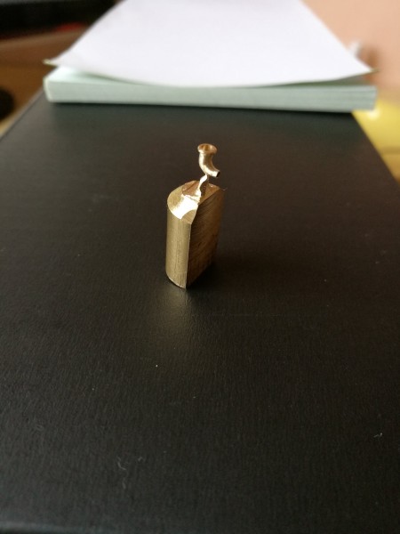

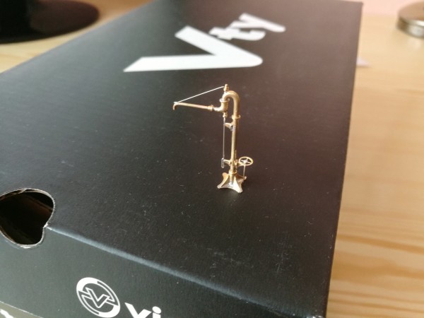

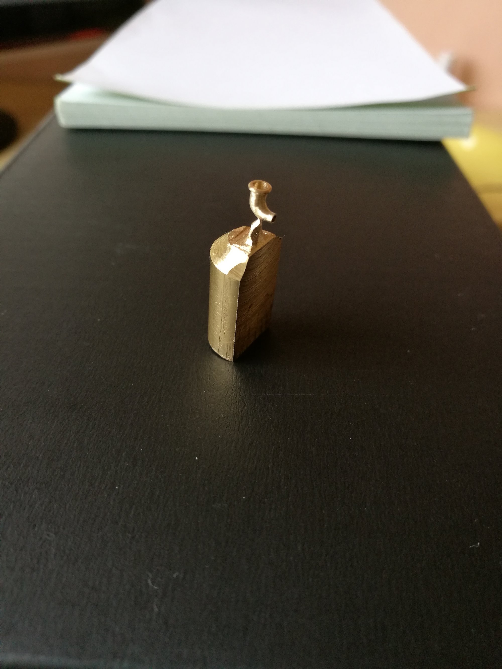

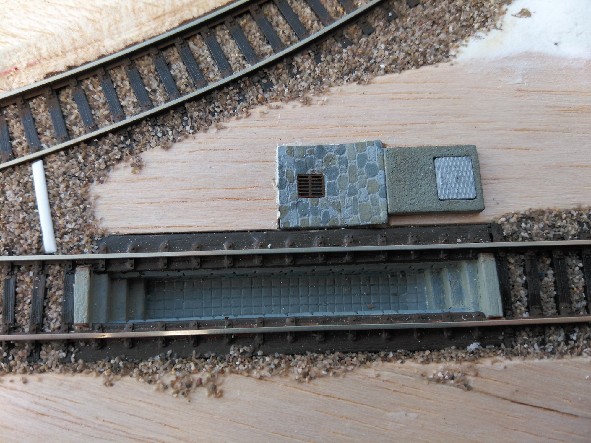

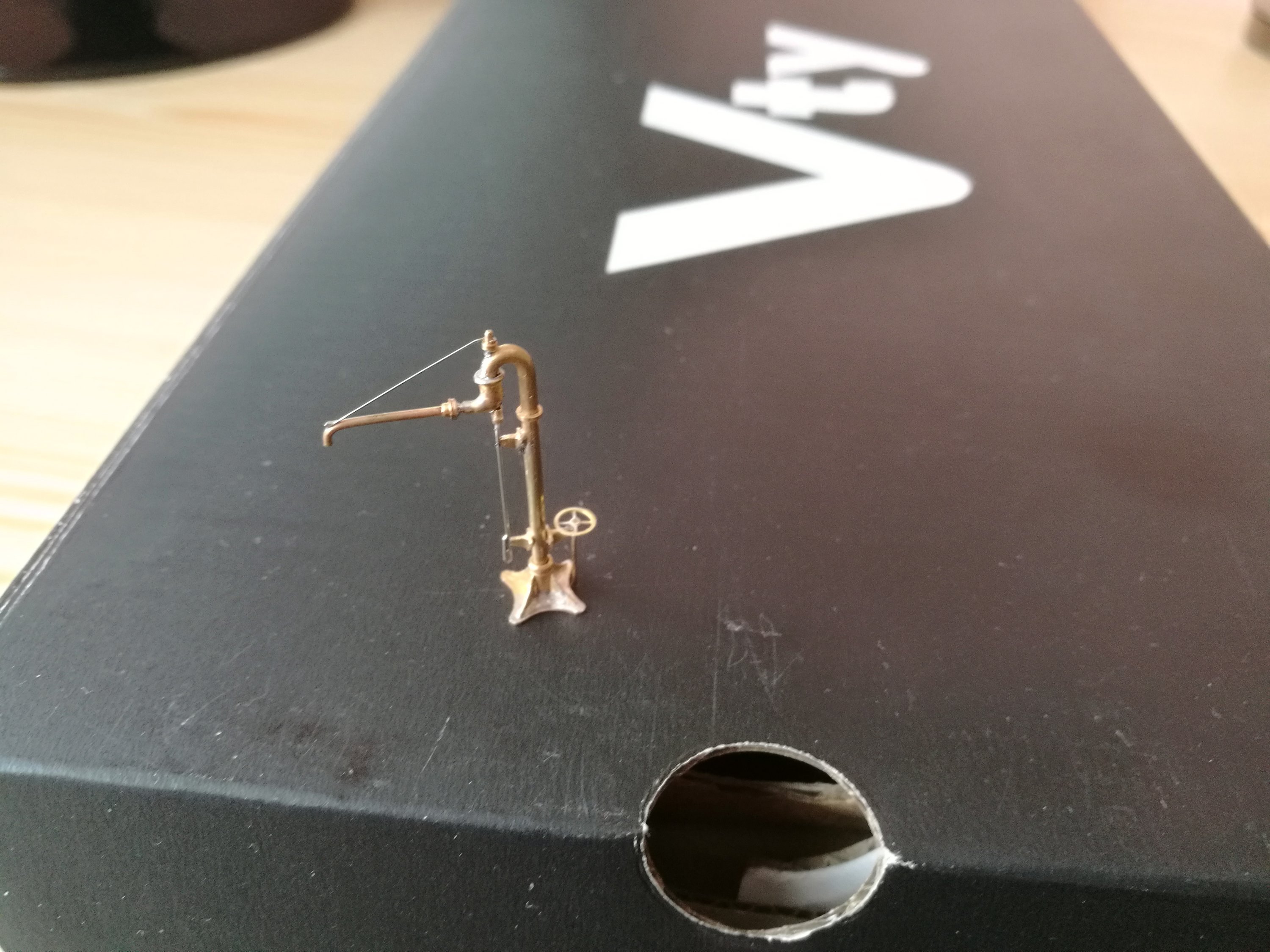

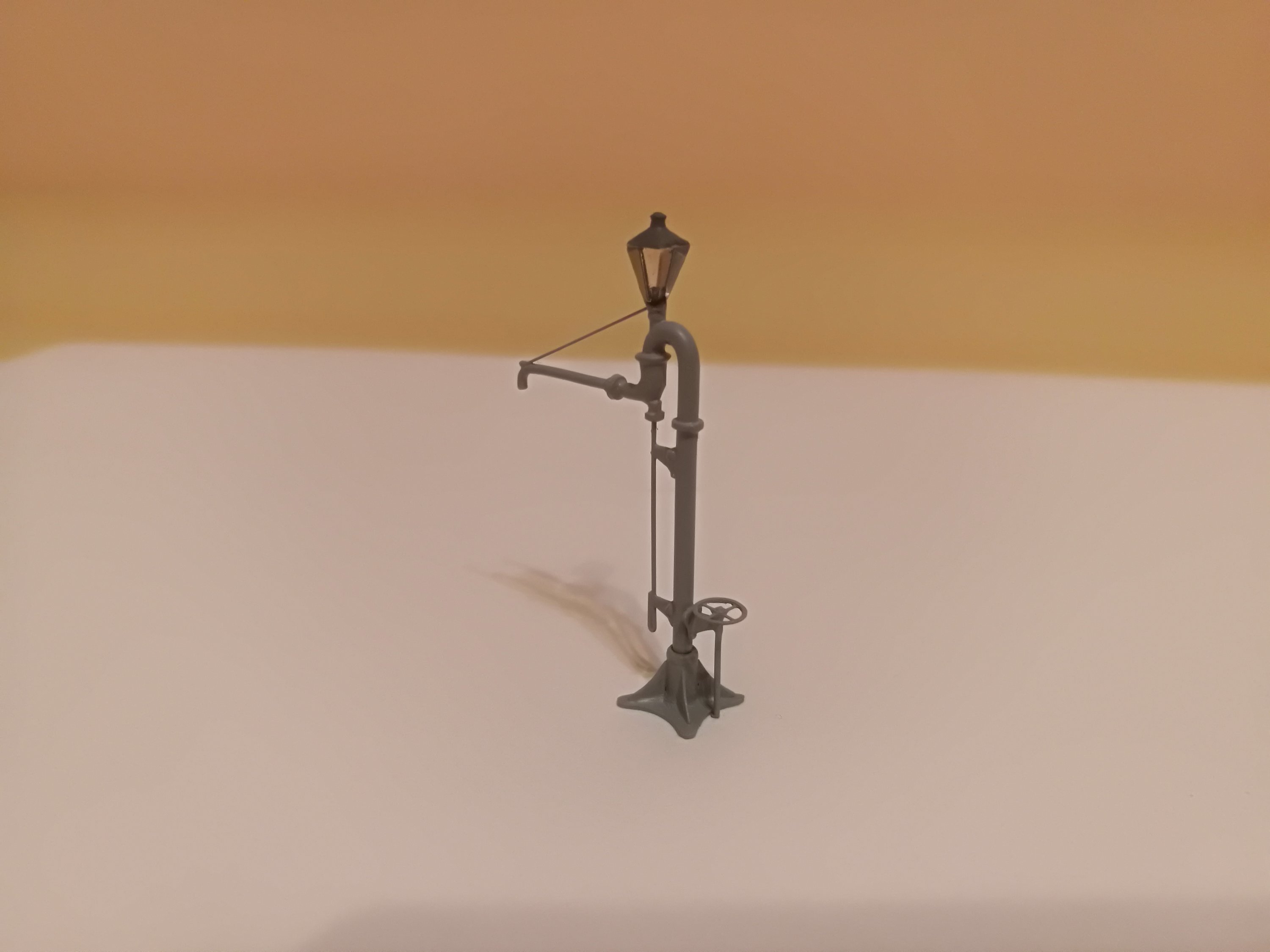

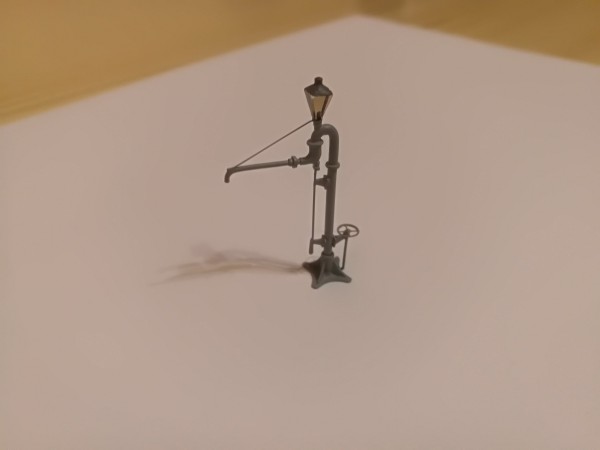

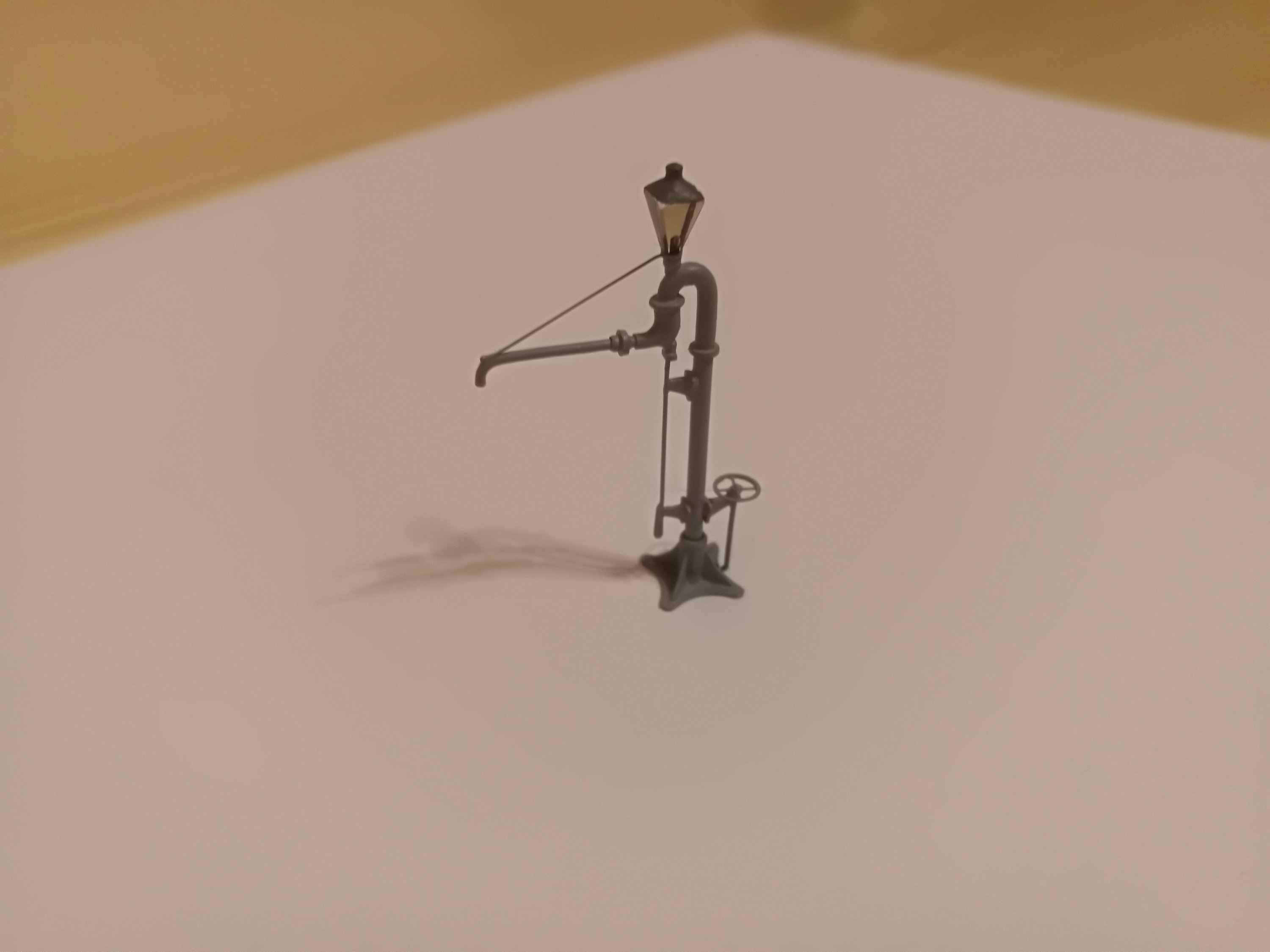

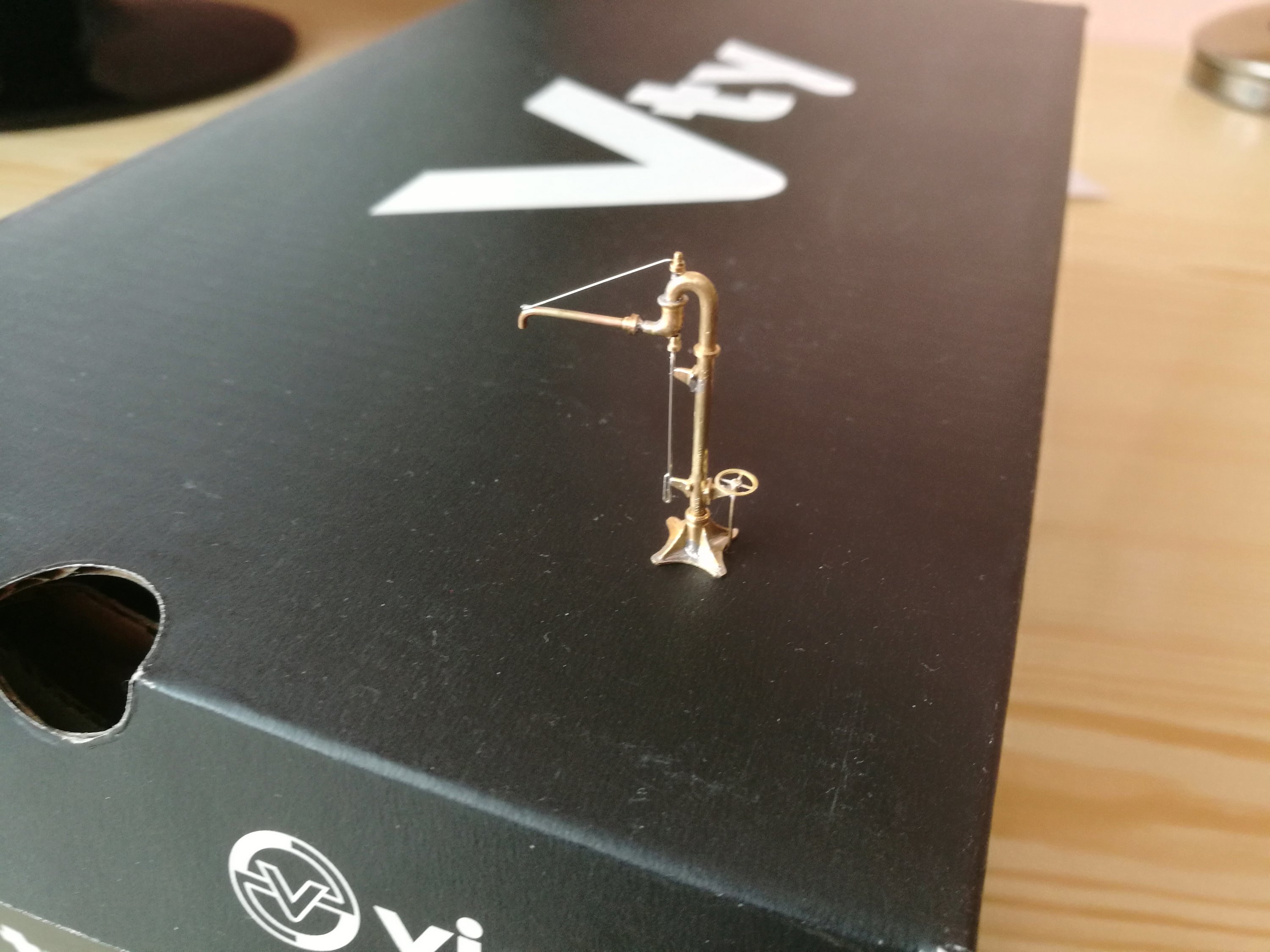

Vážení přátelé, na kolejišti toho moc nepřibylo. Pustil jsem se do výroby vodního jeřábu, pár nekvalitních fotek ze stavby a po dokončení přikládám. Byla to fuška a těch desítek minut hledání součástek po betoně v dílně byla celkem paráda. Ale nakonec se dílo podařilo a teď dokončuji jímku a okolí jeřábu. Po dokončení nafotím.

Já na svém vláknu o jeřábu, a jeřáb na vláknu u souseda :D Krásná, precizní práce na všem od začátku stavby. Už víte, kam připojit tu hadici k parnímu topení? Já jsem z toho jelen :( Jaký Vám vyšel průměr roury jeřábu? To koleno je ručně broušené?
dfrolek
Příspěvky: 153
Registrován: pon 30 srp, 2010 6:58 am
Re: Ronov-kolejiště podle Milana Ferdiána, ale v TT analog
Příspěvekod svata60 » ned 21 dub, 2019 8:43 am
dfrolek píše:Já na svém vláknu o jeřábu, a jeřáb na vláknu u souseda :D Krásná, precizní práce na všem od začátku stavby. Už víte, kam připojit tu hadici k parnímu topení? Já jsem z toho jelen :( Jaký Vám vyšel průměr roury jeřábu? To koleno je ručně broušené?
Zdravím, koleno jeřábu jako celý jeřáb je dělán ručně. Svislá roura má průměr 150 mm, vodorovná 100 mm což je v TT 1,3 mm a 0,8 mm- Co se týká připojení na pulsometr, tak to byl jeřáb bez ovládacího ventilu s kolem, kdy pod víkem byla hadice, která se připojila k pulsometru a jeřáb s ovládacím ventilem byl připojený na vodojem. Tak jsem to pochopil z literatury.

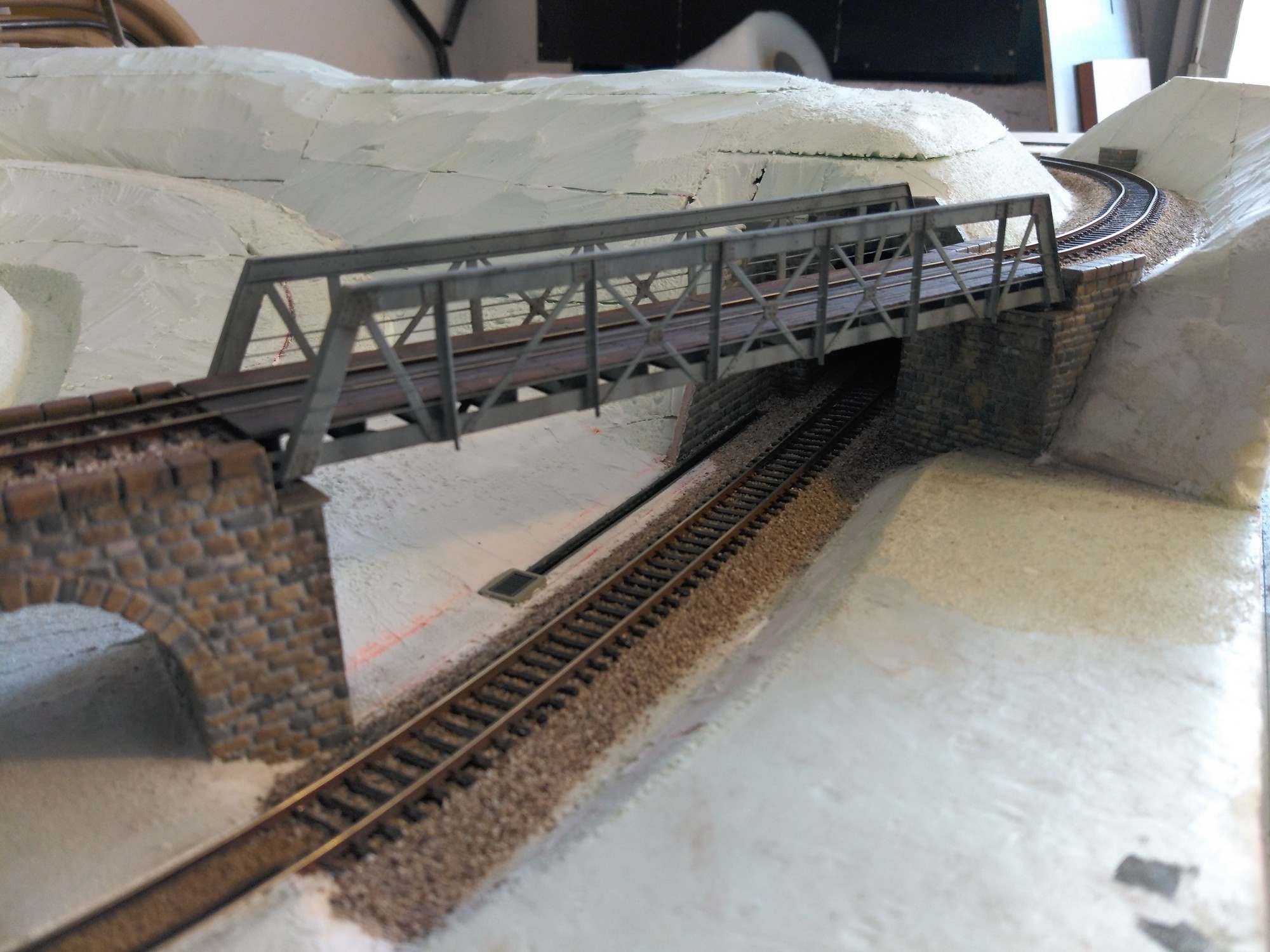

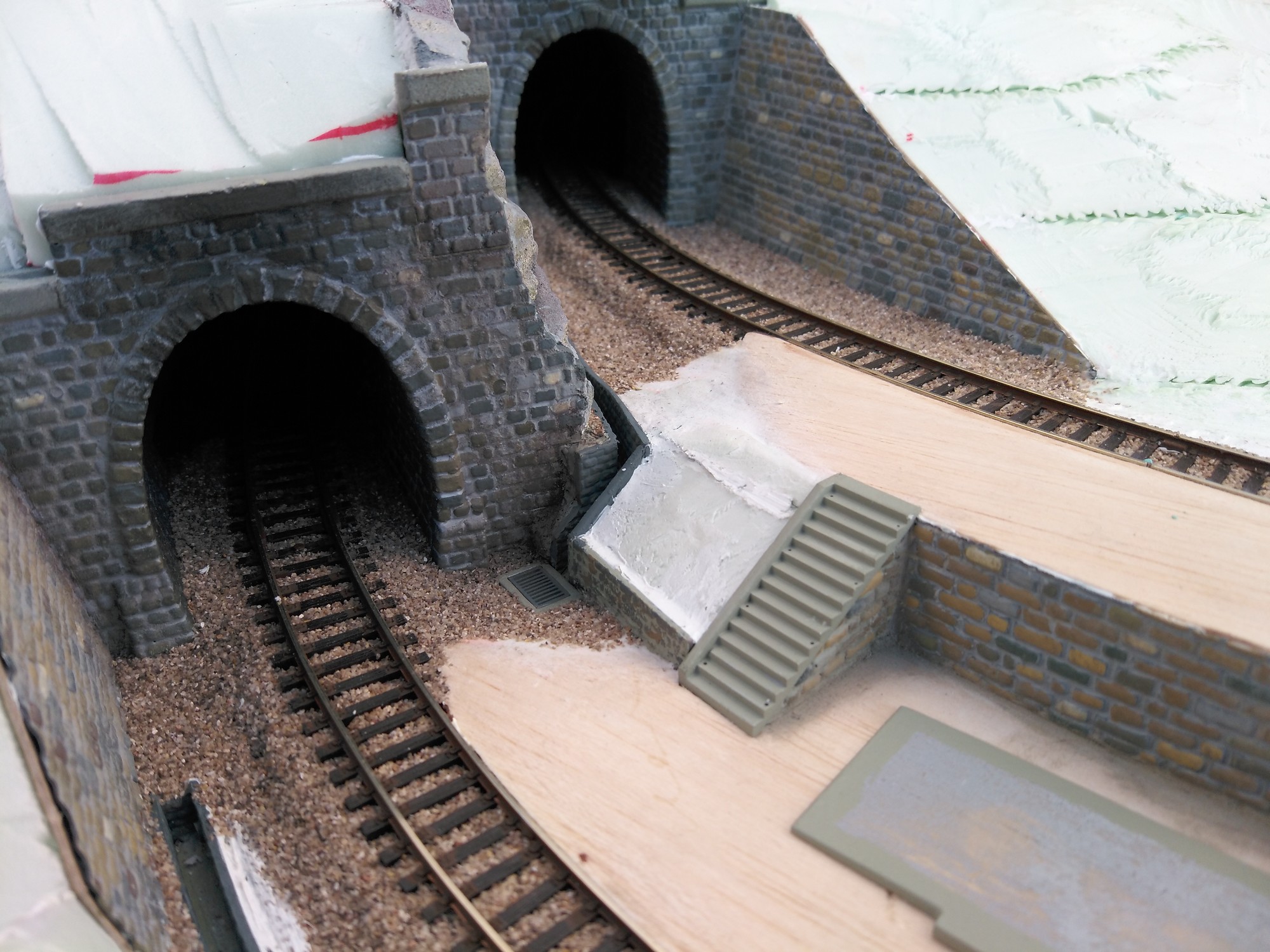

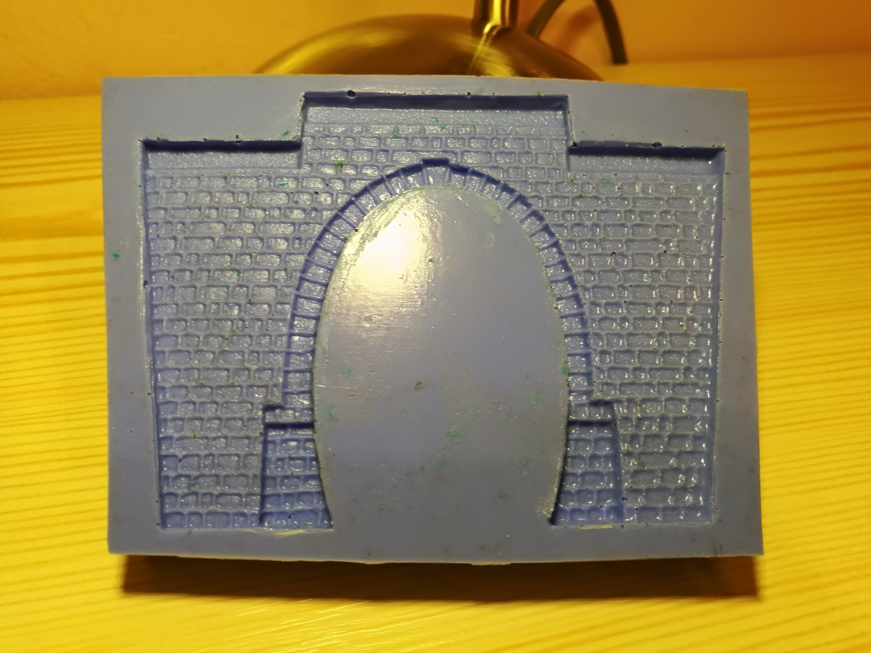

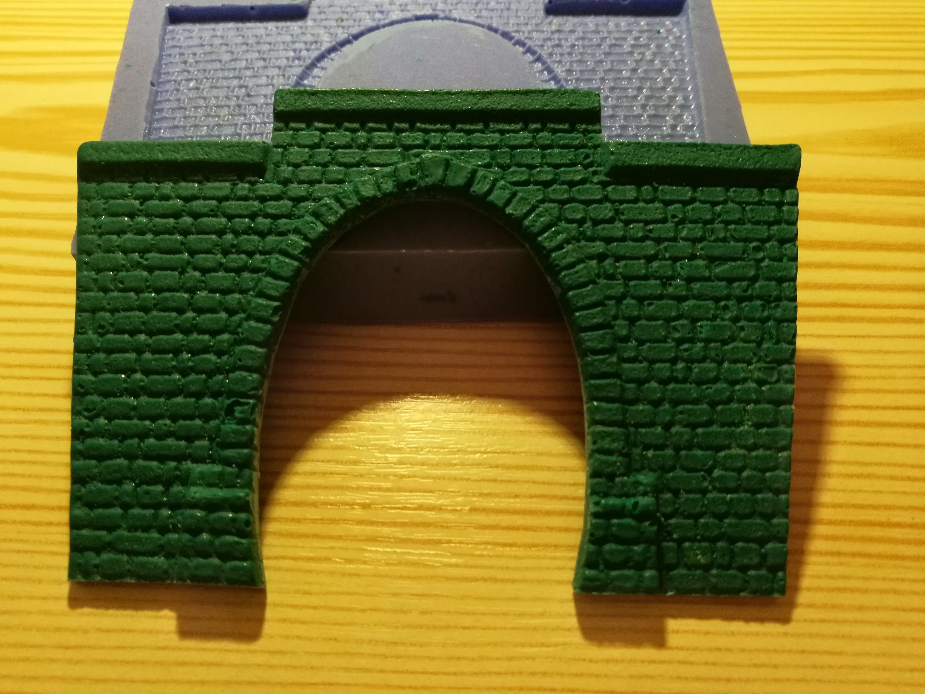

Závidím Ti Tvojí šikovnost. Ještě jestli můžeš popsat, jak jsi dělal ten kamenný obloukový most k navazujícímu příhradovému od Bartáka? Rytím do styroduru? A jak jsi "chytil" tvar v oblouku? Dík.
TT, DR5000, Z21, iTrain...
Fox
Příspěvky: 1463
Bydliště: kousek od Prahy
Příspěvekod svata60 » ned 21 dub, 2019 7:56 pm
Fox píše:Závidím Ti Tvojí šikovnost. Ještě jestli můžeš popsat, jak jsi dělal ten kamenný obloukový most k navazujícímu příhradovému od Bartáka? Rytím do styroduru? A jak jsi "chytil" tvar v oblouku? Dík.
Díky za pochvalu. Ten kamenný most je vytvořený ze styroduru a polepený plastovýma výliskama Malé železnice. Ty oblouky jsem neměl a měl jsem pouze jeden tunelový portál od Malé železnice, tak jsem si udělal lukoprenovou formu - viz foto a z automobilového polyesterového tmelu se skelným vláknem jsem si udělal jak další portály - viz foto, tak pouze ty oblouky na most. Spoje jsem přetmelil a je z toho most :D A šikovní jsme všichni co něco takového děláme.

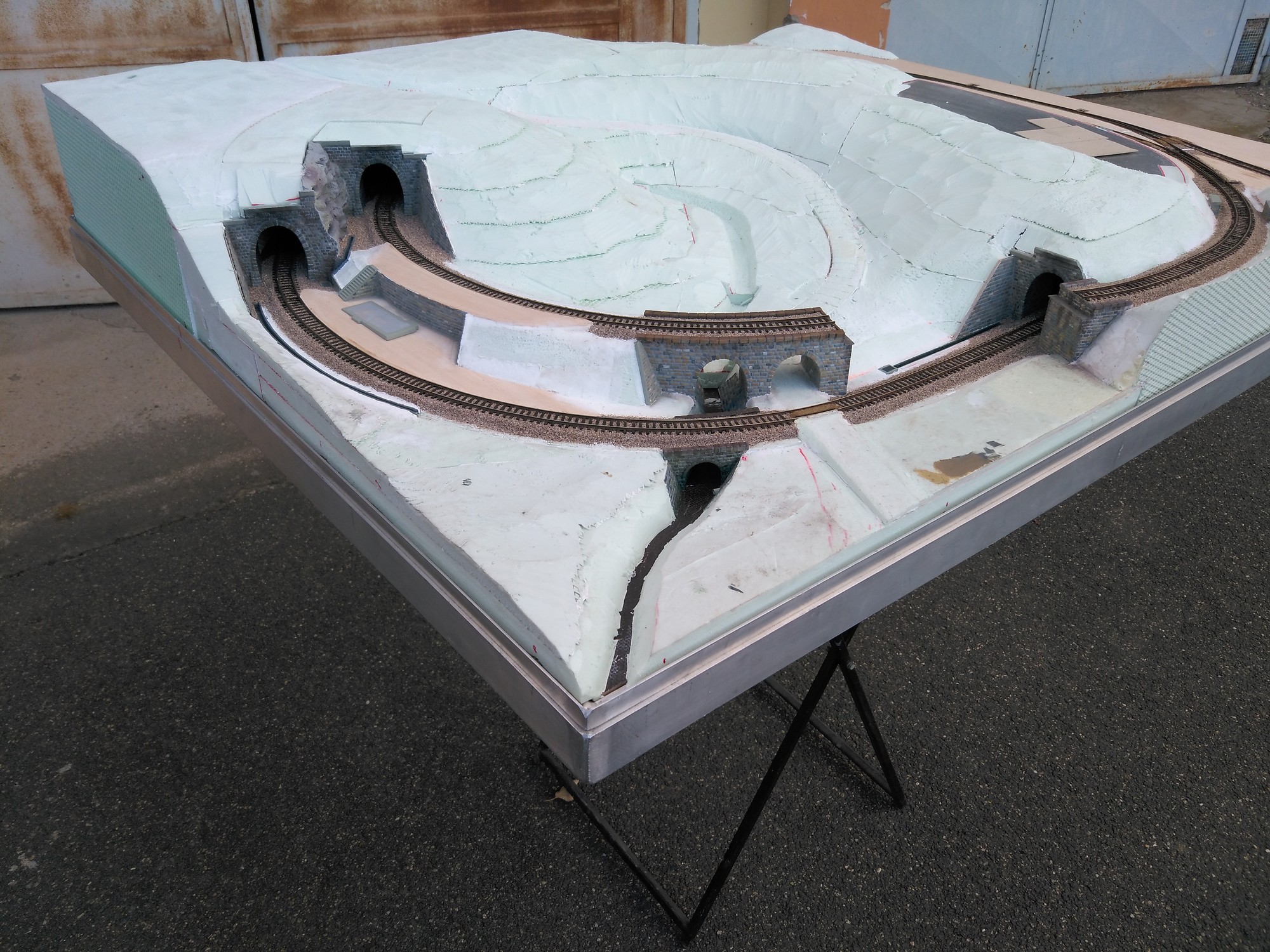

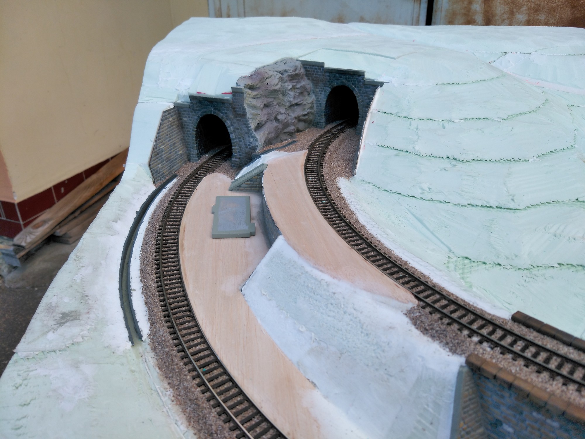

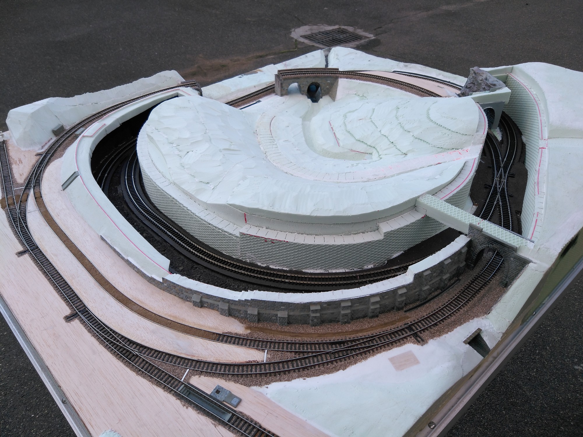

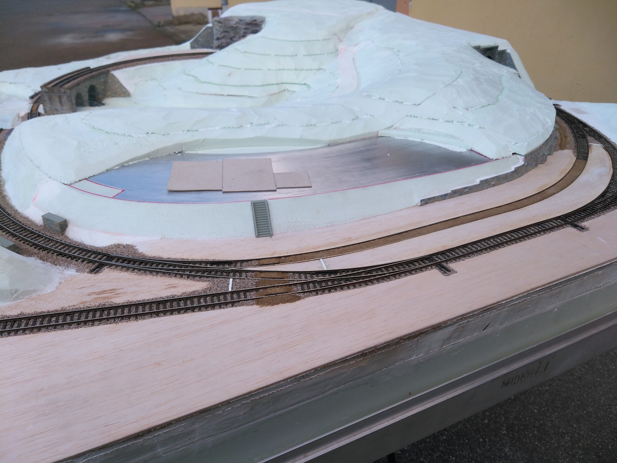

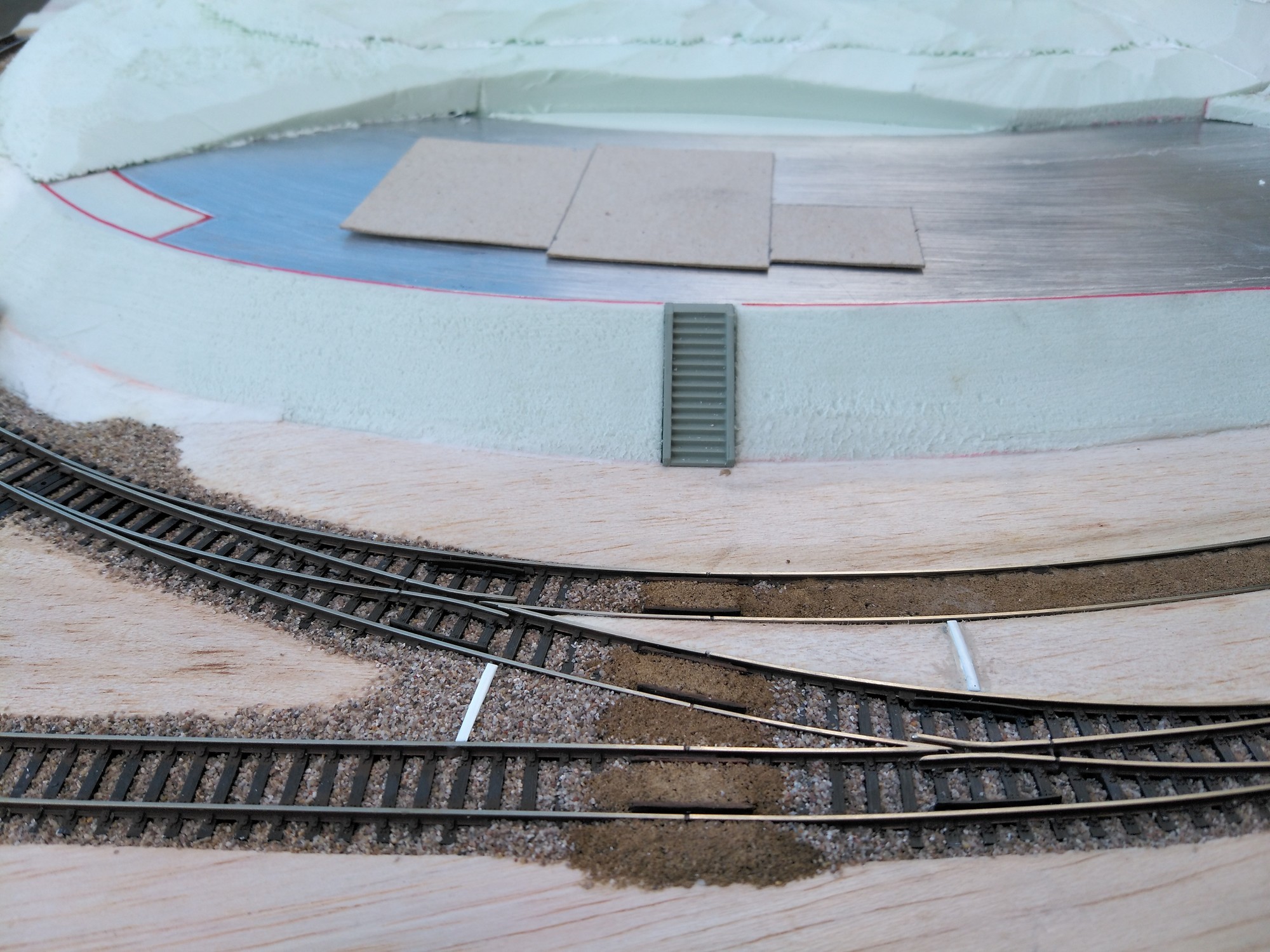

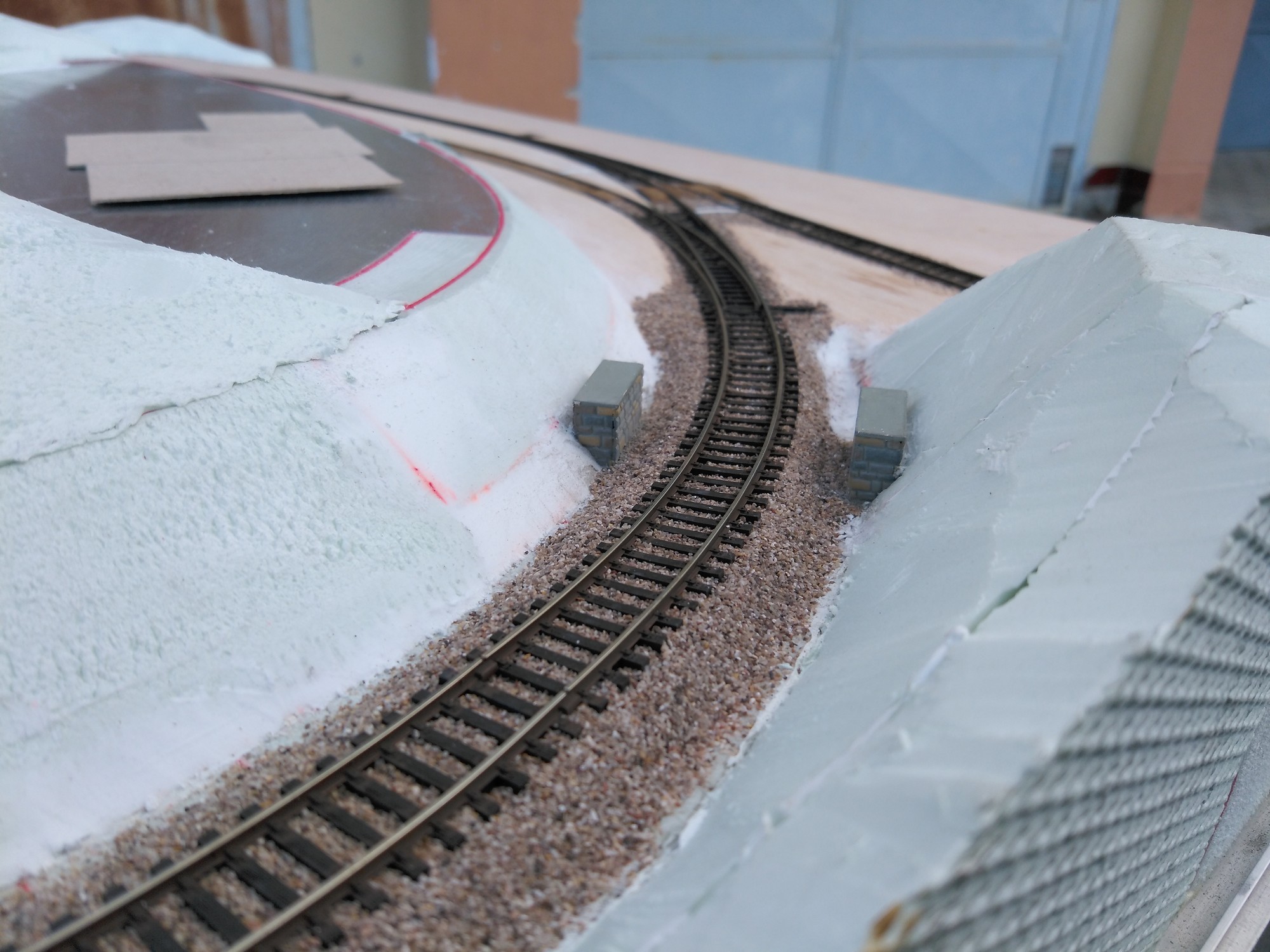

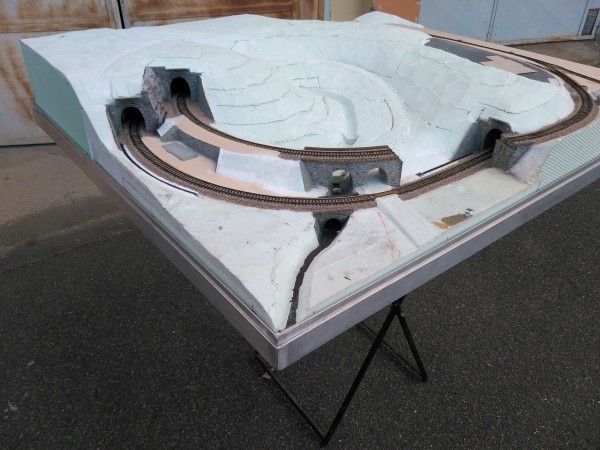

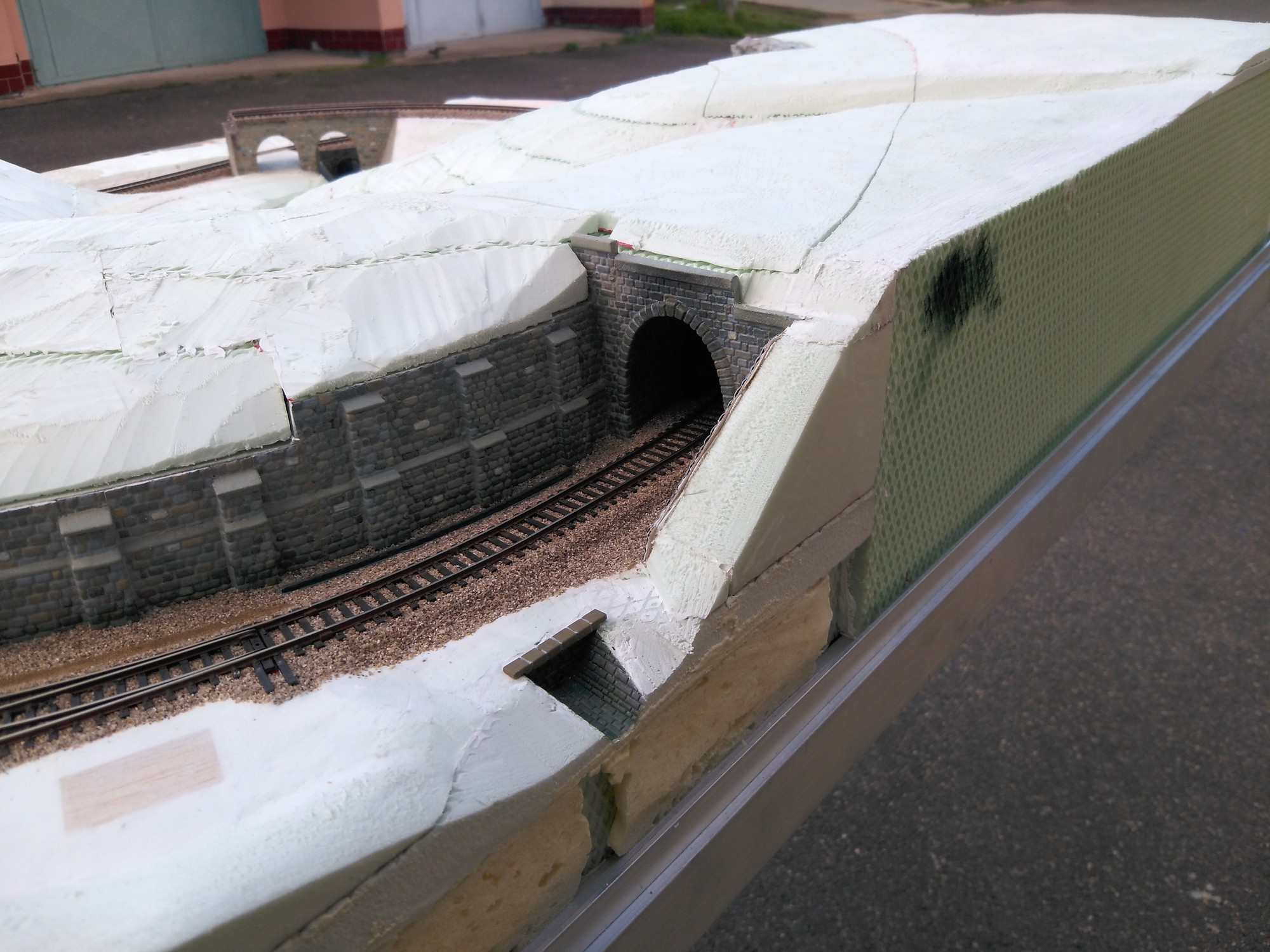

Vážení přátelé,
přes léto se neudělalo nic. Něco málo až teď na podzim, jako základní dotvoření krajiny (patinace kolejí a zaštěrkování, tunelové portály a jejich odvodnění, opěrné zdi a odnímatelná krajina nad skrytím nádražím, kde ještě přijdou vyrobit bajonetové úchytky).
