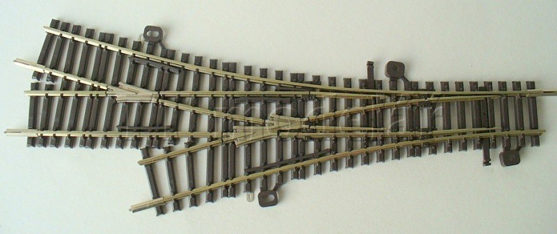

Jestli máš nějaký příklad, sem s ním. Pokud je mi známo, tak trojcestné výhybky se u ČSD běžně používaly na tramvajových tratích.
Ale třeba tohle
Příloha P1100591-800x800.JPG je dlouhodobě nedostupná.
není trojcestná výhybka, nýbrž výhybka oboustranná dvojitá, a takové se u nás opravdu používaly.
Trojcestná výhybka je toto:
Příspěvky: 6935

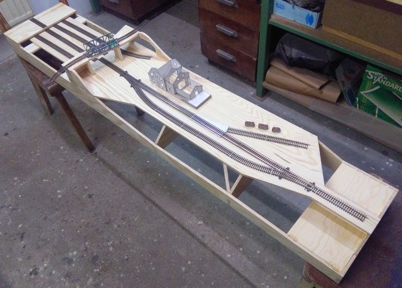

Příspěvekod hopeter » úte 27 úno, 2018 5:35 pm
Díky za info o stanicích a výhybkách. Někde jsem mezitím zahlédl žádost o rozměry. Dají se odvodit z použitých kusovek. Růžová je 128 mm , oranžová 121 mm , žlutá 64 mm a výhybka je 128 mm. Šuple má 2x128+121 = 377 mm a pokud přesně zastavím vejde se Rosnička+ hytlák + 3x zetka. V natažených spřáhlech zbývá od každého dvojkolí cca 4 mm.
Ve stanici je nejdelší kolej ( od výhybky k výhybce ) 555 mm. Když odpočítám vzdálenost námezníků tak to bude cca 450 mm čistá délka.
Šturc je cca 160 mm mínus zarážka což bude asi 140 mm k výhybce.Pokud bych nezvládal posun tak je počítáno s nástavcem šturcu. :wink:

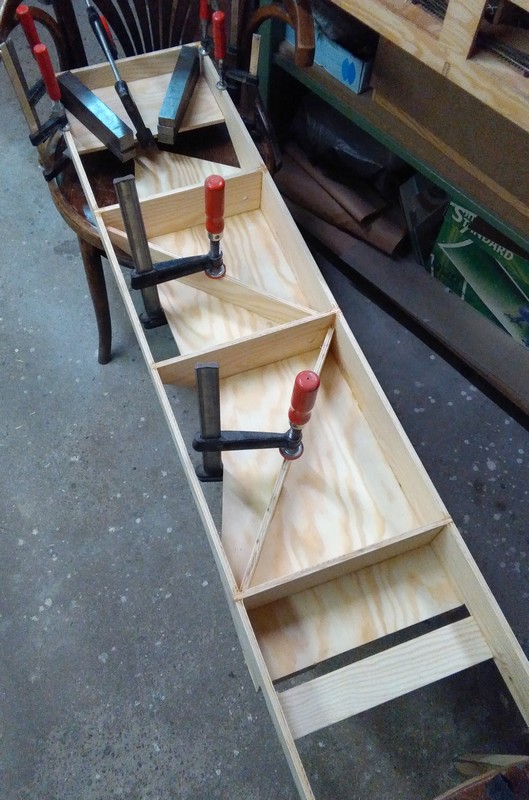

Malé pokračování truhlařiny... :)

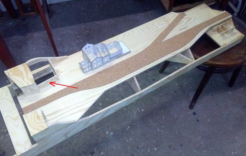

Dnes dorazila poslední výhybka tak je na čase připravit pokládku kolejí. :) Vlevo v kastlíku už se lepí kusá pro odstavení lokomotivy.
Vpravo je polotovar propustku. Ještě váhám jak upravit stěnu označenou šipkou. Nevím jestli bude hezčí opěrná zeď nebo skála. :roll:

Příspěvekod Vladimír_B » pát 02 bře, 2018 10:17 pm
Tam může být "jen" svah... Není nutno stavět zeď či skálu.

Příspěvekod hank » pát 02 bře, 2018 11:04 pm
Vladimír_B píše:Tam může být "jen" svah... Není nutno stavět zeď či skálu.
Souhlasím za podmínky, že se tam vejde svah se sklonem max. 1:2 (při výšce do 2 m) nebo 1:1,75 (při výšce 2 - 6 m). Jinak je potřeba opěrná zeď.

Příspěvekod hopeter » sob 03 bře, 2018 10:33 am
Ač to podle fotky tak nevypadá vyšel by svah se sklonem cca 60°což je moc. Znovu jsem koukal, dumal a udělám tam dvě opěrné zdi. Jednu podle spodní trati a druhou přibližně kolmo na ní. Ta kolmá bude opírat horní trať. Skála nalepená až na pilíř mostu by vypadala blbě.(dle mého mdlého rozumu) :)

Příspěvekod hank » sob 03 bře, 2018 10:35 am
Sandy: Ten poměr je výškový rozdíl k délce, tj. tangens úhlu sklonu (protilehká ku přilehlé). Při 1:2 je ten úhel cca 26°, při 1:1,75 asi 30°. Ve skále to může být až 5:1, tj. úhel až zhruba 78°. A znovu připomínám, že tato pravidla platí pro zářezy do výšky 6 m, co je nad to, to se už počítá případ od případu s ohledem na soudržnost zeminy/horniny, provádějí se různé úpravy (lavičky, zpevnění svahů...) apod.
V konkrétním případě, jestli ten úhel bude > 30° a nebude to ve skále, měla by tam být opěrná zeď. Stačí do takové výšky, aby sklon svahu nad ní splňoval výše uvedené podmínky.
