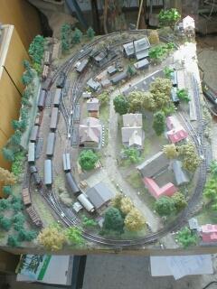

Já jsem měl kdysi na plechu tenhle oválek 100x80. Podklad byl jen papundeklovej dekl bedny od xeroxu a vycházel jsem z rozměrově nejmenší nabídky enderáckých plánů kolejišť.
Příspěvky: 1972
