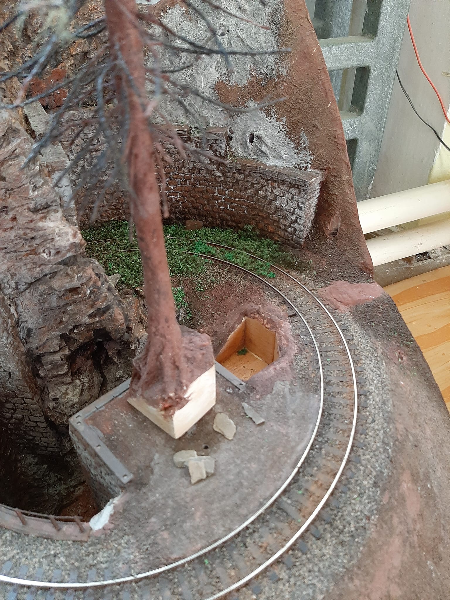

Re: Okolo - zastávka H0 370x370 (mm) Mikro
Příspěvekod Miloš Pavlát » úte 02 dub, 2019 2:10 pm
Ta vypadlý krycí kámen, či jak se nazývá, vedle kolejí tomu dává i příběh. Ať si ho domyslí každý dle chuti.
Příspěvekod dfrolek » úte 02 dub, 2019 3:12 pm
Prozradím :) Svah bude zalesněný, shodil ho kořen sílícího stromu..

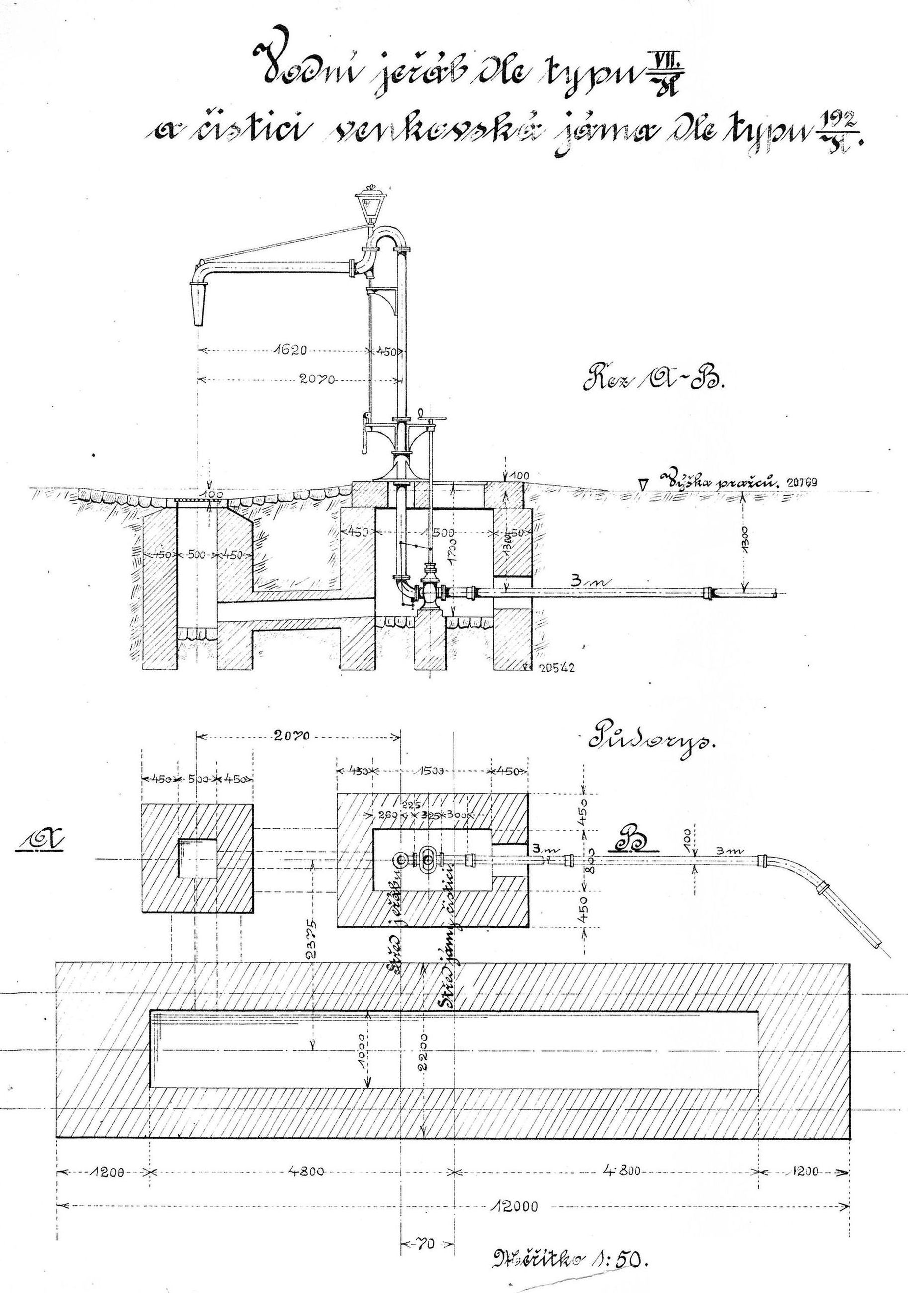

Příspěvekod dfrolek » pát 19 dub, 2019 5:46 pm
Ahoj. Měl bych otázku. Na rajčeti mám fotku vodního jeřábu na mostě v Albeři. Lze tento vodní jeřáb použít i pro normální rozchod? Chtěl bych ho dát na most. Nemáte někdo náčrt s rozměry? Stačil by aspoň průměr roury. Děkuji
Příspěvekod milan ferdián » pát 19 dub, 2019 6:19 pm
dfrolek píše:Ahoj. Měl bych otázku. Na rajčeti mám fotku vodního jeřábu na mostě v Albeři. Lze tento vodní jeřáb použít i pro normální rozchod? Chtěl bych ho dát na most. Nemáte někdo náčrt s rozměry? Stačil by aspoň průměr roury. Děkuji
Stačí ti tento výkres?

Příspěvekod dfrolek » pát 19 dub, 2019 6:47 pm
Děkuji, to je paráda. Průměr odvodí pomocí těch kót :)
Příspěvekod hank » pát 19 dub, 2019 7:34 pm
Skoro bych se vsadil, že to je výkres odpovídající původnímu provedení jeřábu na širé trati u Černíčského rybníka v úseku Telč - Dačice na slavonické lokálce. ČSD tam sice dosadily atypický chobot, ale základ ze subtilních trubek zůstal původní až do samého konce. A stačilo to i pro napájení tendrů lok. 556.0, které tam ve 2. polovině 70. let končily parní provoz a v Telči už pro ně v té době voda nebyla.
Jinak samozřejmě normálie VII/H byla používána běžně na všech českých a moravských lokálkách. Bohužel mám jen různé varianty jejích stavebních výkresů, kde se neuvádějí podrobnosti o vodovodních instalacích, ale vnější průměr viditelné svislé části vodního jeřábu tohoto typu mohl být 15 - 20 cm.

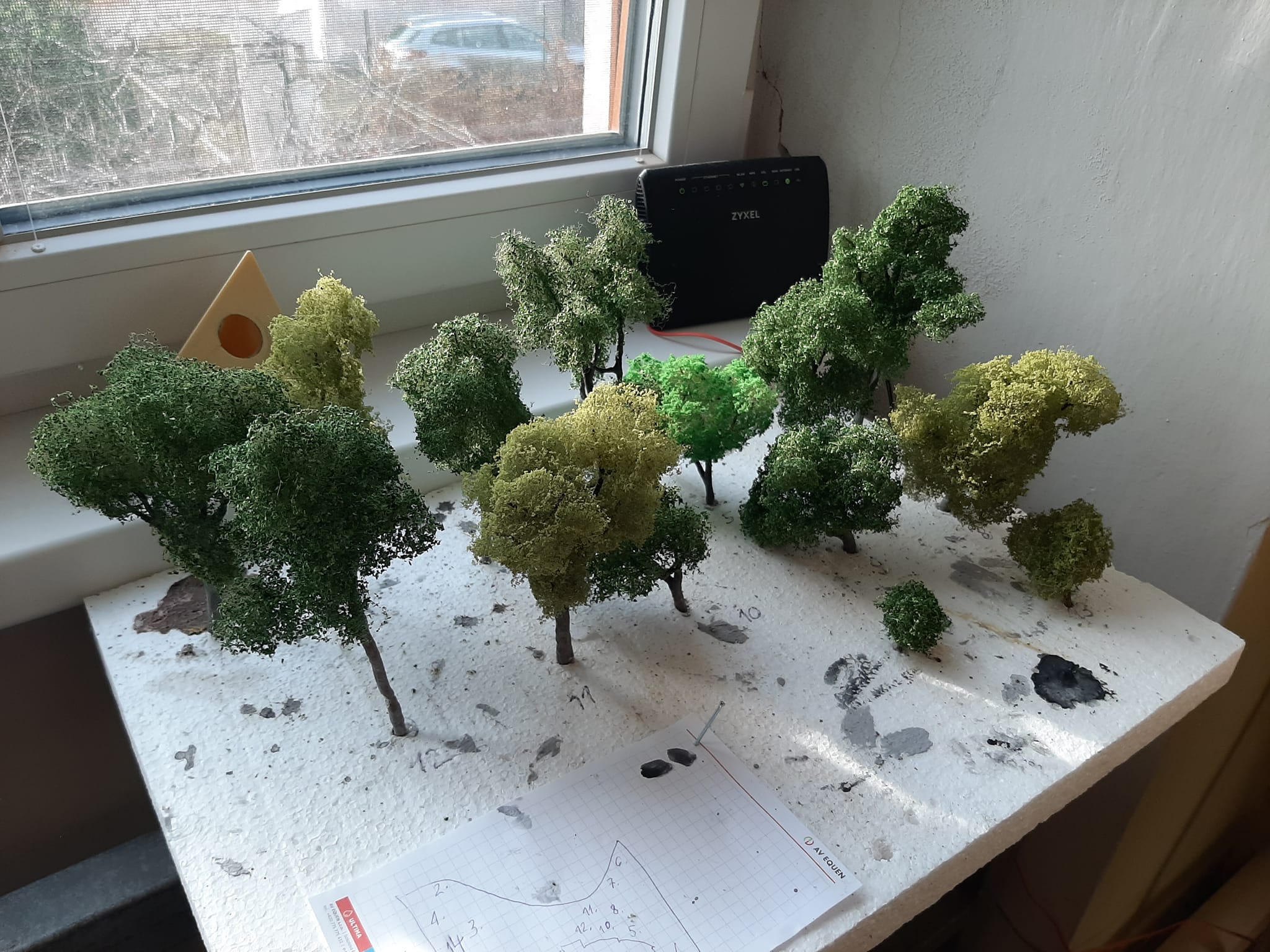

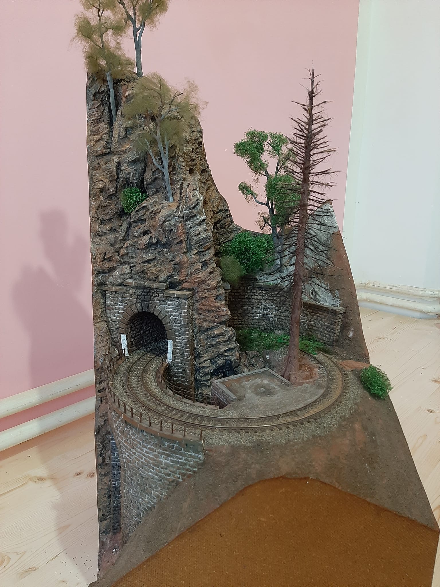

Příspěvekod dfrolek » ned 02 led, 2022 11:55 am
Jsem se konečně odhodlal zkusit udělat stromy, a pomalu začínám sázet "brambory".. Dá to celkem zabrat, udělat pěkný strom. Budou ale nasázeny hustě vedle sebe, tak jsem tvar moc neřešil. Pro smrk jsem vyrobil z balzy "šachtu". Je vydělávací, abych se dostal snadno na svah za ním.
Příspěvekod Kavka_ » ned 02 led, 2022 11:57 am
Skvěle! Já už se bál, že je tento projekt u ledu - rád vidím, že ne. Těším se na pokračování, je to parádní!
TT, V. - VI. epocha, ČD
Kavka_
Příspěvky: 521
Příspěvekod Zlámalík » ned 02 led, 2022 12:33 pm
Koukám a čumím! To je parádní, to pak musíš u Carla Arendta prezentovat!
Jinak, když si přečtu první příspěvek tohoto vlákna, vidím, že to dopadá jako vždy - děti dostanou vláček a když maturují, tatínek pomalu dodělává krajinu :D
Nic ve zlým, píšu z vlastní zkušenosti :D
