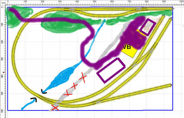

Ten angličan v SN ubírá šířku jedné koleje a tím i šířku z viditelného prostoru. Navíc Martin chce použít kolejivo Kuehn kde se angličani nevyrábějí... :wink:
Těžko se vylepšuje plánek od Milana... :D :D :D
Příspěvky: 3060
Re: Sólo pro 810 TT 95x60 cm
Příspěvekod Radek Strnad » sob 24 pro, 2016 10:33 am
hopeter píše:Ten angličan v SN ubírá šířku jedné koleje a tím i šířku z viditelného prostoru. Navíc Martin chce použít kolejivo Kuehn kde se angličani nevyrábějí... :wink:
Proto taky píšu, že angličan by se dal natočit víc do oblouku a pak zabírat místo nebude. Nebo pak mnou preferovaná trojcestka a vnitřní kolej nechat kratší. Že tam bude Kuehn nevadí, je to s Tillig kompaktibilní a tohle je v SN. Než Kuehn vyrobí angličana nebo trojcestku, to bude tak 20 let. Když to složím z Tilliga, tak to určitě s Kuehnem půjde taky. Ta moje improvizovaná sestava není o tom, že to tak musí být, ale jestli to v reálu vůbec jde, dá se tam nějak manipulovat, nějak logicky jezdit a jestli se na to bude dát vůbec koukat. První fáze je návrh na papíře a druhá praktické vyzkoušení.

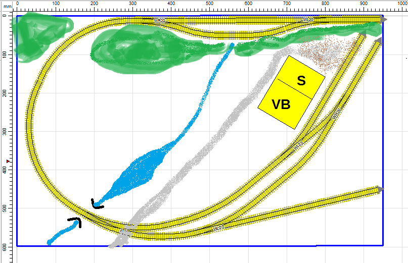

Já na silnici za šturcy netrvám. Byl to jen způsob, jak při pootočení celého kolejového plánu a malém ukousnutí z šíré tratě získat víc místa v problematickém rohu na jehličnany před kulisou. A vešla se tam i cca 3 cm (~3,6 m) cesta(při zachování původních délek staničních kolejí a koncového šturcu 16 cm), tak jsem toho využil, protože se mi to tak prostě líbilo. Už jsem to opustil.
Jsem rozhodnutý na radu Honzy použít sklad s výpravní budovou - koupím si stavebnici "Kouřim" od AWEPE. Rozměrově to vychází (rozměry uvedené na stránkách hádám pokrývají i vyčnívající rampu před skladem, žlutý obdélník na plánku tedy asi půjde posunout blíž ke kolejím).
Rybníček, nebo spíš takovou malou tůň jsem chtěl udělat kousek za propustkem, a to z toho důvodu, aby jakože bylo jednodušší udělat přejezd přes výhybku, než dělat mostek a přejezd až za výhybkou, a tedy aby byla trať víc oddělená. Na potoku, co teče lesním údolím, nevidím naprosto nic pozoruhodného.
A tři lokomotivy opravdu nepřichází na dost dlouho do úvahy :) Z moderní produkce mám 810 a 710. Časem bych si rád koupil 742 od MTB, ale to taky až za hodně dlouho. Pravděpodobně spíš dřív koupím dva dekodéry a bazarový multimaus. A taky krátký sypáček Talbot, plošiňák Np, apod.

Na tomhle kolejišti se mi víc líbí mít sklad a výpravní budovu oddělenou. Pokud je chceš mít spojené, možná by bylo vhodnější použít budovu ZvKČ s příručním skladem, postavit je k dopravní koleji a u kusé koleje nechat volnou skládku.

A verze s cestou na kopec a přes most ven už se ti nelíbí? Pokud použiješ stavby od Awepe tak staniční budovu "malé nádraží" ( LVH ) a malý sklad u kterého zkrátíš rampu. Všechny budovy až vzadu a prázdný střed fakt nevypadá moc hezky.
Radku Kameničky mám postavené ( sólo pro Hurvínka ) a tak jak jsou je bezproblémový provoz dvou krátkých lokomotiv , Hurvínka a šesti nákladních vagonů. :wink:
810 5.png (207.27 KiB) Zobrazeno 7993 krát

Ta cesta se mi takto nelíbí, ale s těmi budovami máte recht. U té mn koleje bude jen malý sklad. Výpravní budova se mi líbí Karolinka od malé železnice.
