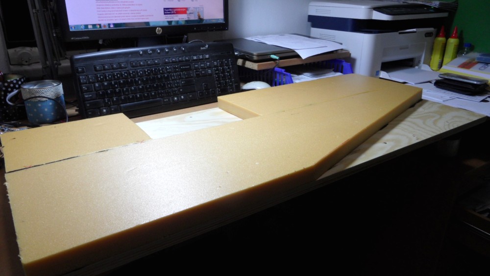

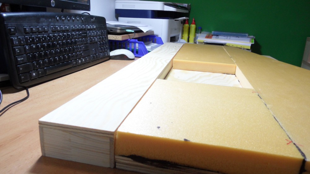

Příspěvekod Dusan » úte 22 lis, 2016 6:46 pm

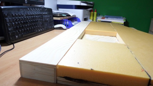

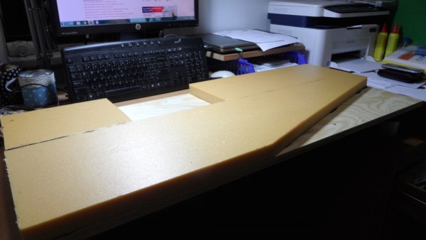

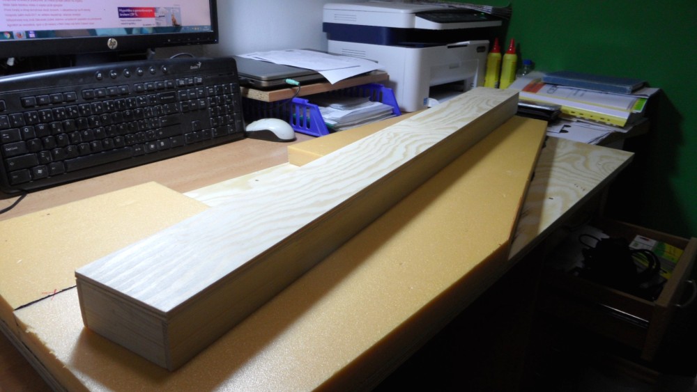

Dneska jsem si slepil přídavný skryťáček, posbíral jsem ve sklepě nějaký zbytky překližky, lišty, nechal přiříznout a je to :-) Desku kolejiště jsem výškově nastavil 3cm nalepením extruďáku, tak nějak nahrubo v přibližném tvaru.
Hodně se mi začíná líbit tahle "work on the table" :mrgreen:
Jo a Hanku, díky za poučný příspěvek, jseš chodící encyklopedie :-)
kde bude chybět,dolepíme, přebytky vyřeší odlamovák
SN jen přiloženo, budou tam dva vodící čepy
Příspěvky: 1370

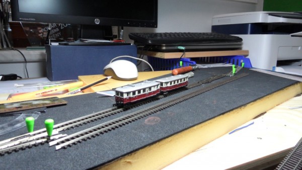

Příspěvekod Dusan » sob 26 lis, 2016 2:33 pm

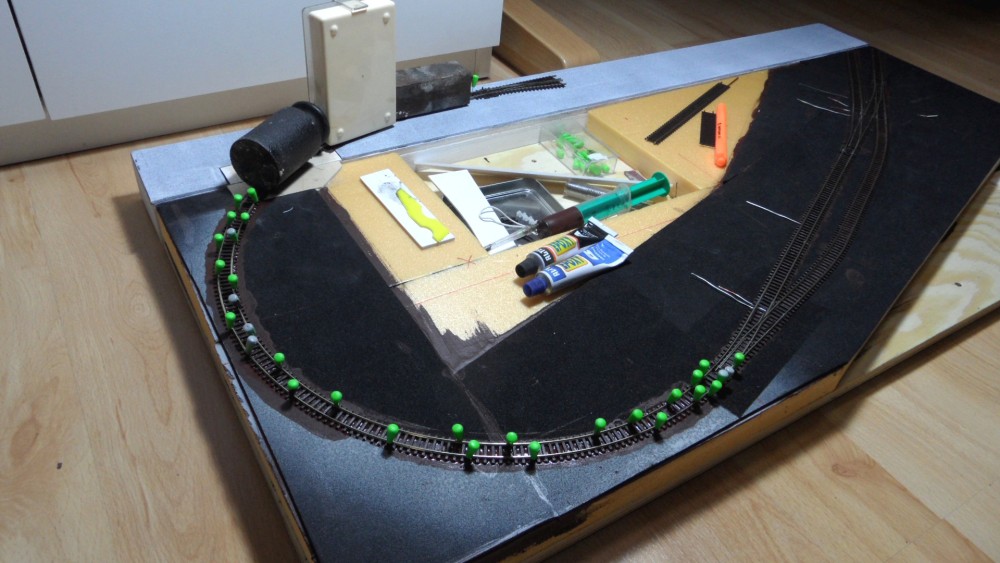

Další progres, nalepil jsem ještě 3mm pryž a začlo vyměřování :-)
nakonec mi to vyšlo, za vyhybkou 14st. R300 a zbytek R200, přechod do SN bude 30mm přímou spojkou
první spoj v budoucí stanici ......

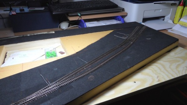

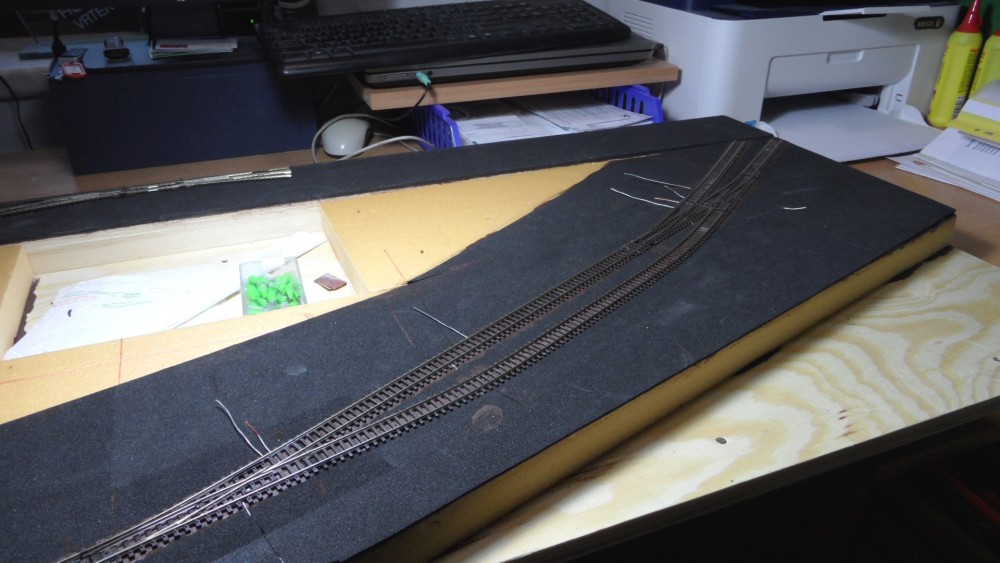

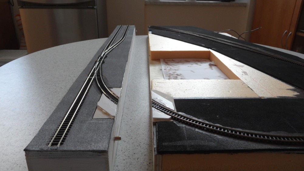

Příspěvekod Dusan » úte 29 lis, 2016 1:44 pm

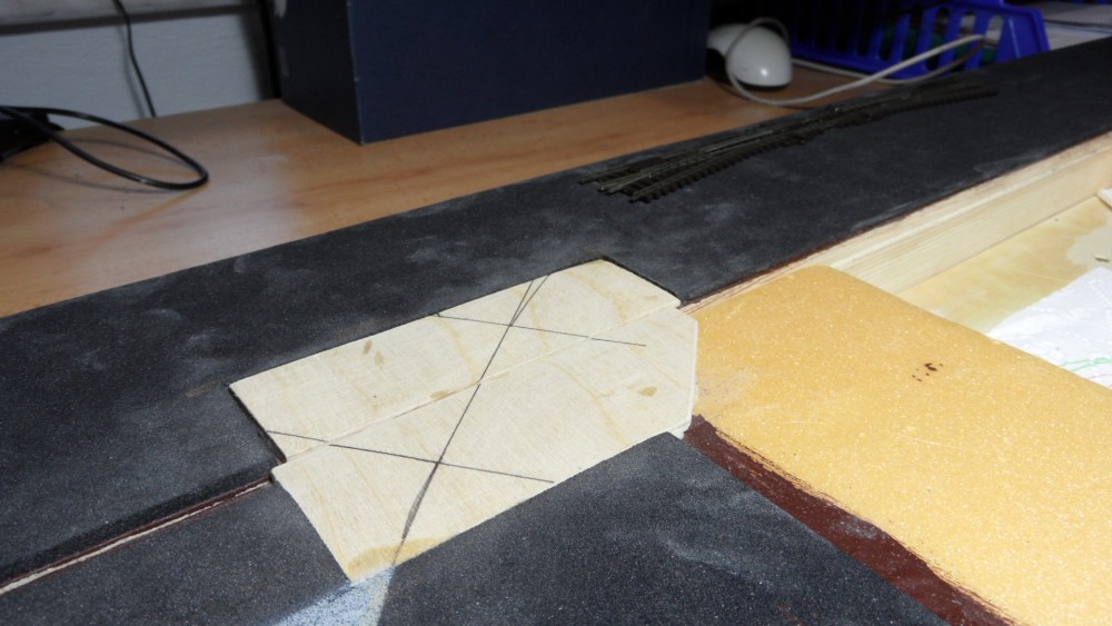

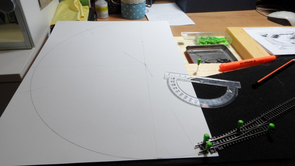

Stanice položena, zbývá položit oblouk a skryťák. Pořád jsem přemýšlel jak, hlavně čím na tom černém podkladu obkreslit dobře tu šablonu, nakonec jsem to přes hranu stříknul sprejem, že mě to nenapadlo dřív :-)
Jestli ještě budu někdy něco dělat, tak si podstříknu celou plochu před pokládkou. Ta mikropryž je dobrá na práci, krásně se do ní nechají schovat různý káblíky, ale ta tmavá barva je pakec na oči....
vývody k napájení, přívody povedou podél koleje, zaříznutý do podkladu
přechod mezi díly, překližka, kolej nalepím epoxidem a pak říznu
"překreslený" tvar oblouku
Příspěvky: 1370

Příspěvekod HonzaM » úte 29 lis, 2016 4:16 pm
Dusan píše:Stanice položena, zbývá položit oblouk a skryťák. Pořád jsem přemýšlel jak, hlavně čím na tom černém podkladu obkreslit dobře tu šablonu, nakonec jsem to přes hranu stříknul sprejem, že mě to nenapadlo dřív :-)
Používal jsem na nejrůznější materiály bílou "tužku" typu fixu, například na dopravní značení na silnicích.

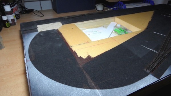

Příspěvekod Dusan » čtv 01 pro, 2016 1:25 pm
a "kruh"(skoro) se uzavřel :-)
doufám, že nezapomenu to napřed říznout než oddělám ten zadní díl :mrgreen:

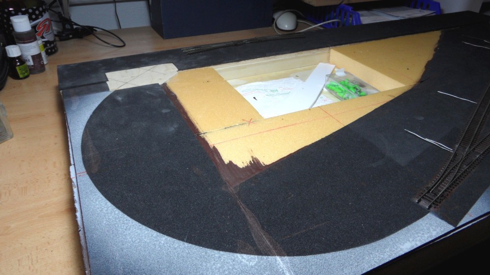

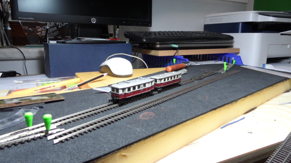

Příspěvekod Dusan » úte 06 pro, 2016 2:23 pm

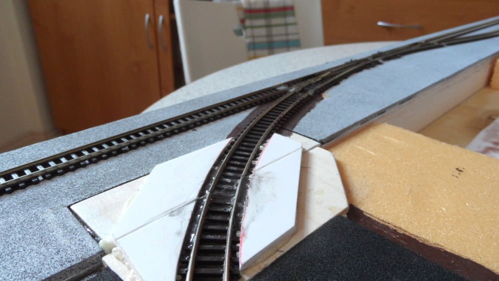

Tak mám vše položeno, hlavní panel už i zapojen a provedeny jízdní zkoušky. Zkrat žádný a průjezd všemi směry na jedničku. Pokračovat budu v zapojení skryťáku, tam budou vyhýbky s přestavníky a s přepínáním srdcovek.
pokládka hotova, dělníci odjeli na další štace
nakonec jsem přechod SN udělal v oblouku, původně jsem chtěl rovně, ale takto to vyšlo lépe s poloměrem.....
Příspěvky: 1370

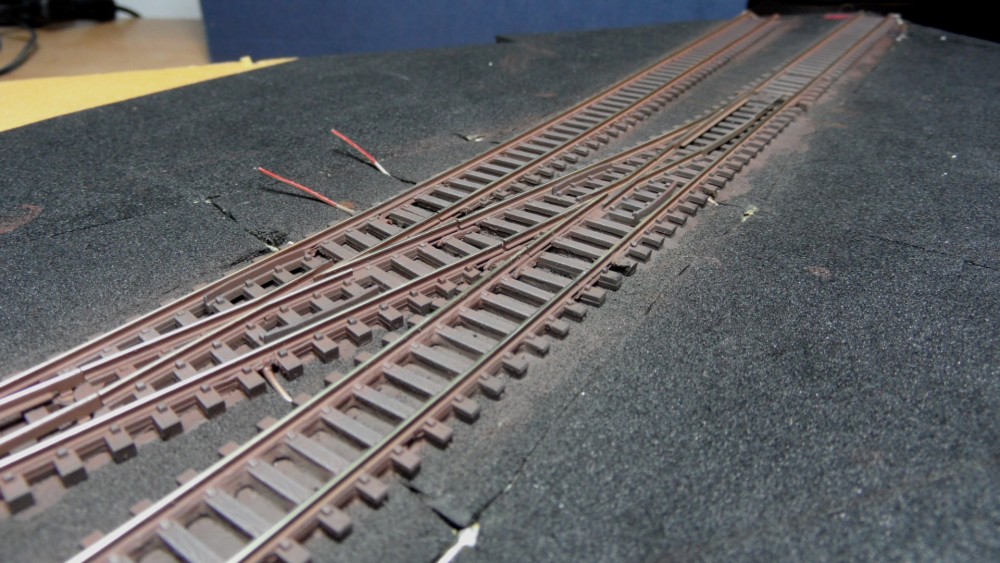

Příspěvekod Dusan » úte 06 pro, 2016 4:48 pm
Njn, tak proč vymýšlet vymyšlený, že jo :-)

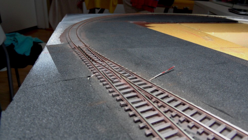

Ještě jsem stříknul pražce a taky trochu kolejnice, dokud to bylo vše odmaštěný. Zatím jen základ před štěrkem ....

Příspěvekod Vojtěch Vorel » úte 06 pro, 2016 5:58 pm
Příjemná barva na kolejnicích. Co je to prosím za odstín?
Vojtěch Vorel
Příspěvky: 369
Bydliště: Ústí nad Orlicí
Re: N - minikolejiště "Kameničky" 97x40cm
Příspěvekod Dusan » úte 06 pro, 2016 9:50 pm
Ahoj, mám doma krabici starých Humbrolek, je to podle oka namícháno z nějaké zemité hnědé, cihlové a světle hnědé ....jak to šlo pod ruku.Pražce je akrylovka Umbra, bohužel fotky jsou obyč. pod lampou, takže nic moc kvalita odstínů...
