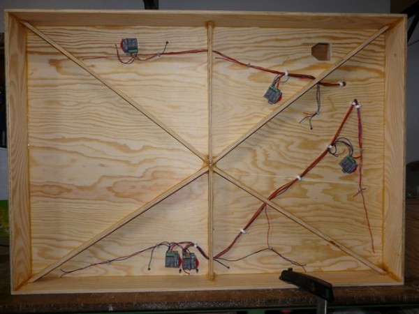

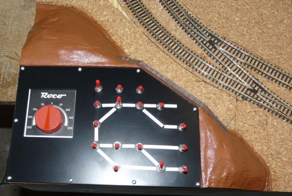

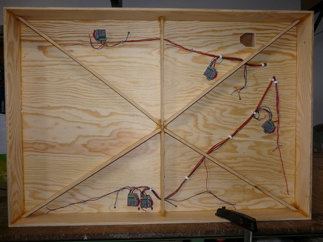

U mě je to jinak. Zespodu je hotovo a zbývá z klubka hadích ocásků udělat ovládací pult. Pultík se pokusím zamaskovat jako kopec s opěrnou zdí a cestou ke šturcu kde bude kůlna na sudy s naftou , oleji a písek na dozbrojení Hurvínka a Rosničky...

Oživeno. Veksle přehazují , Hurvajz i vozy projedou všude bez problémů. :wink:
Temelín na kopečku připraven řídit život na kolejích. Pravda mohl být trošku menší ale na moje bleptavé ruce je lepší trochu více místa mezi vypínači. :oops:

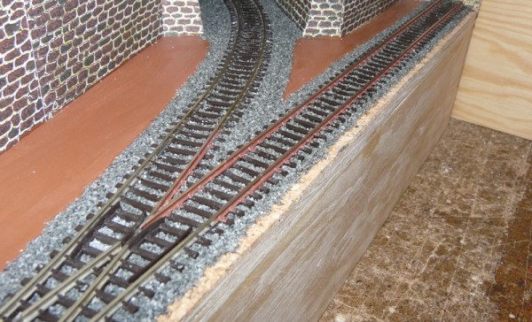

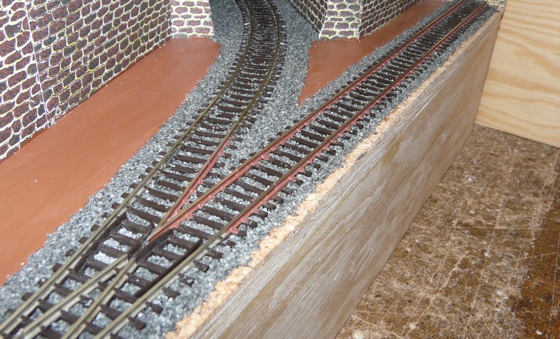

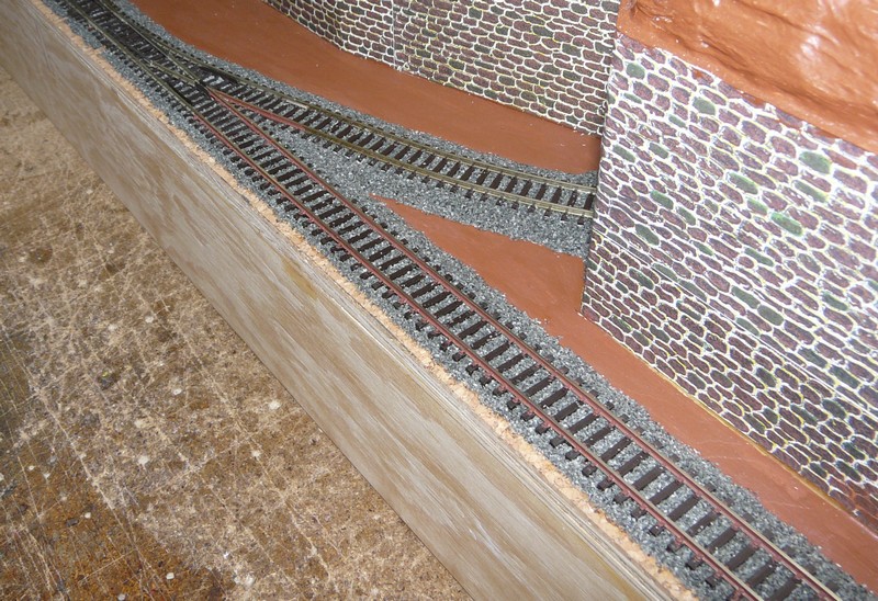

Stavba pokračuje štěrkováním kolejí. Zkusil jsem natřít kolejnice na rezavo ( poprvé , nikdy jsem to nezkoušel ). Nevím , nevím zatím to vypadá divně... :oops:
Agamu 54M jsem nesehnal , agamu 29M a revel 83 taky né. Jediné co bylo v nejbližším obchodě je humbrol 113 což by měl být ekvivalent agama 29M. Natíral jsem to štětcem barvou přímo z plechovky. Asi to bude chtít více naředit a zaprášit patinátorem. Uvítám každou radu k lepšímu výsledku ...

hopeter píše:Stavba pokračuje štěrkováním kolejí. Zkusil jsem natřít kolejnice na rezavo ( poprvé , nikdy jsem to nezkoušel ). Nevím , nevím zatím to vypadá divně... :oops:
Kolejnice jsou moc macaté protože u TT používáte kolejnice H0 :-) Teď vážně: Humbrol asi lepší barva, lépe to kryje a matné jsou opravdu matné. Pozor na nové Agamy co jsou označené ..M nejsou matné ale jen polomatné - dost jsem se tím natrápil, dělal jsem ručně prakticky celou tuto stanici:
Požil jsem Agama 54M výfuky, zprvu jsem měl nějakou ze zásoby cca 10let - OK. Pak jsem šel koupit novou, udělal jsem kus a ono to nebylo stejný, doufal jsem že to nějak zachne a nic. Nakonec jsem to vyřešil zmatňovadlem od Tamya (pozor jsou 2 druhy pro vodovky a pro syntetiky) a funguje to. Ale i tak pakárna, agama dost špatně kraje když se rezí nebrunýrované kolejnice. Já sice nejprve stříkám pražce hnědou, jenomže u téhle stanice jsem to nedomysle a stříkl do spíš jen z jedné strany a z druhé zůstaly kolejnice stříbrné. A hlavně jsem na většině míst rezil až po zaštěrkování.
Když jsem pak dělal skryťák tak už jsem to vzal hnědou pořádně a stříkal jsem i kolejnice. Od ruky si netroufám, tak jsem to vymaskoval:
A až pak se to štěrkuje a až po štěrkování se čistí hlavy koleje - jde to čistit i před štěrkovánín, ale pak není vidět na kolejích průsvitné lepidlo a kde máš ještě čistit zjistíš až kde to nejede.¨
Závěr je ten, že to chce každopádně tmavý podklad, pak se to dá i štětcovat relativně řídkou barvou, a výsledný odstín je pak i nepatrně tmavší - není to tak rezavé a opticky se mi víc líbí. A kdybych nezačal tou agamou, tak bych použil raději Humbrol - Koupil jsem teď pár plechovek na něco jiného a spokojenost. Docela mě zaujal tenhle francouz - ten Hubrolkama dělá např. patinu na vozidlech - moc se s tím nemaže, funguje to především protože ty Hubrol jsou opradu Matt a zároveň pěkně drží skoro na všem i bez primeru, a výsledek vypadá celkem dobře:

Kluci díky za poznatky s rezavěním kolejnic. Teď jsem na to koukal znovu a docela hezky to zmatnělo... :) Ty barvy od humbrolu jsou opravdu asi lepší než agamy. Piksla je to čerstvá , paní v obchodě ji vybalila rovnou z krabice nového zboží. Zkusím to ještě naředit a napatlat zbytek skryťáku. Oproti agamě to kryje hezky a mat se taky dostavil asi jsem to fotil moc čerstvé.
