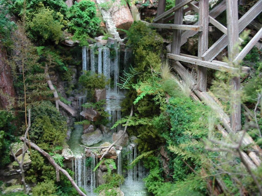

A když už je řeč o vodopádech. :D

ptám se proto, že jsem to zkoušel a taky jsem tam měl spoustu bublin nevím jestli je to u tebe záměr ..
Re: Micro-mini-pidi kolajiska I
Příspěvekod miroslav lengyel » úte 10 bře, 2015 11:32 am
workous píše:ptám se proto, že jsem to zkoušel a taky jsem tam měl spoustu bublin nevím jestli je to u tebe záměr ..
U mě to byl úmysl,protože je to u stoku ze skály,dál už ty bubliny nejsou.Bylo tak trochu kouzlo nechtěného,když jsem do tmelu přidal vodu,pokud to vymáčkneš z tuby a naneseš,tak se bublinky nekonají. :D

Příspěvekod miroslav lengyel » úte 10 bře, 2015 12:14 pm
Vymáčknu z tuby a tvrdým štětečkem upravím. :D Ze silikonem to nemá nic společného.
