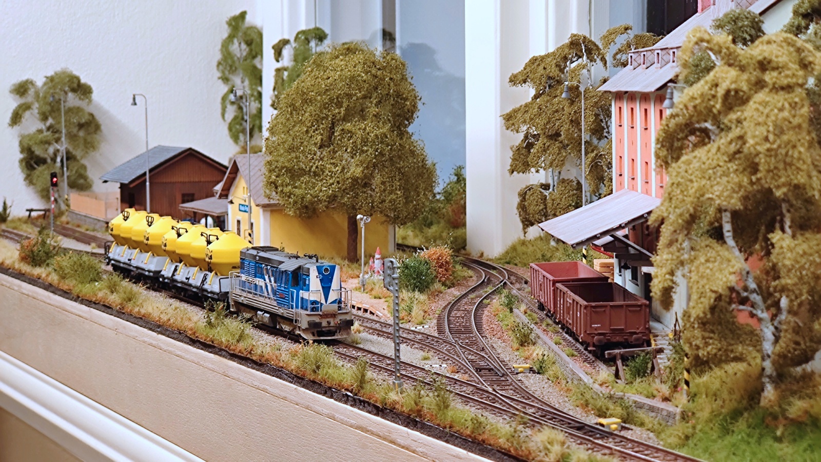

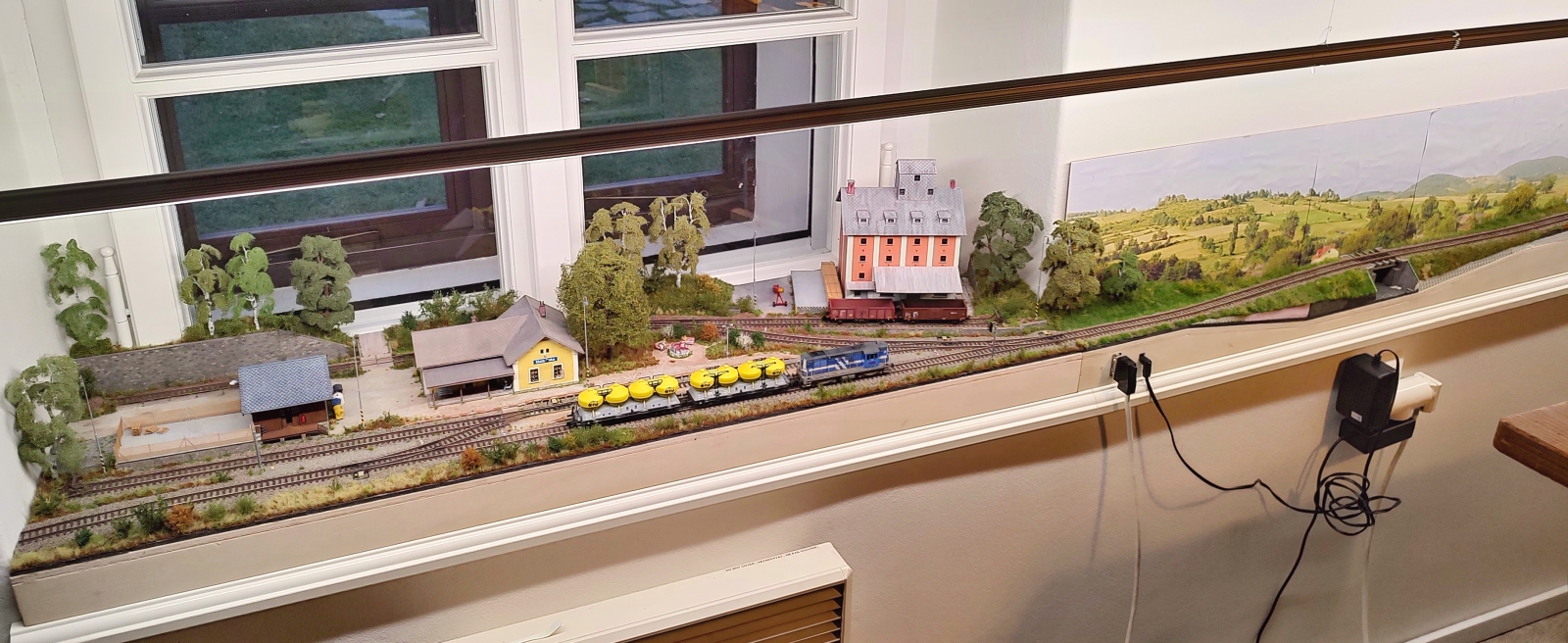

Příspěvekod Zlámalík » ned 19 pro, 2021 2:48 pm
Střední díl jsem zatravnil a zaštěrkoval. Zatím toho nechám a přesunu se na další díl - a až bude udělaný, doplním keře a boršus i na tom středním, aby to nějak organicky navazovalo. Prozatímní celkový pohled vypadá takto:
Ty krámy v zásuvce tam pak nebudou a fotopozadí se udělá líp, tohle je deset let staré z Velké Paky.
Tyčka nad kolejištěm je profil na LED pásek, mám tam teple bílé LED 24 W/metr. "Šajní" to dost a taky to dost topí :lol:
A jedna nádražovka (omluvte kvalitu, je to výřez):
Zatím to celkem plní moje úvodní představy o tom, jak by to mohlo vypadat 8)

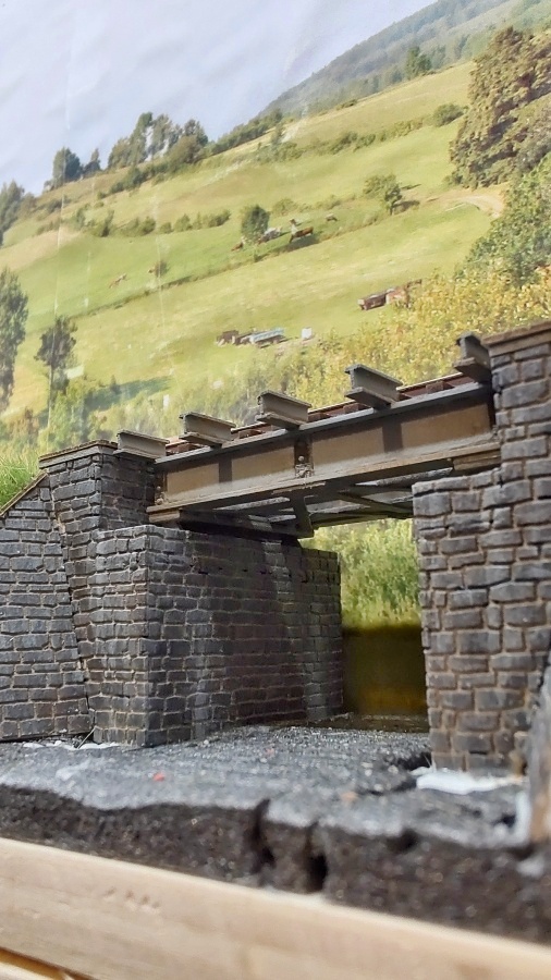

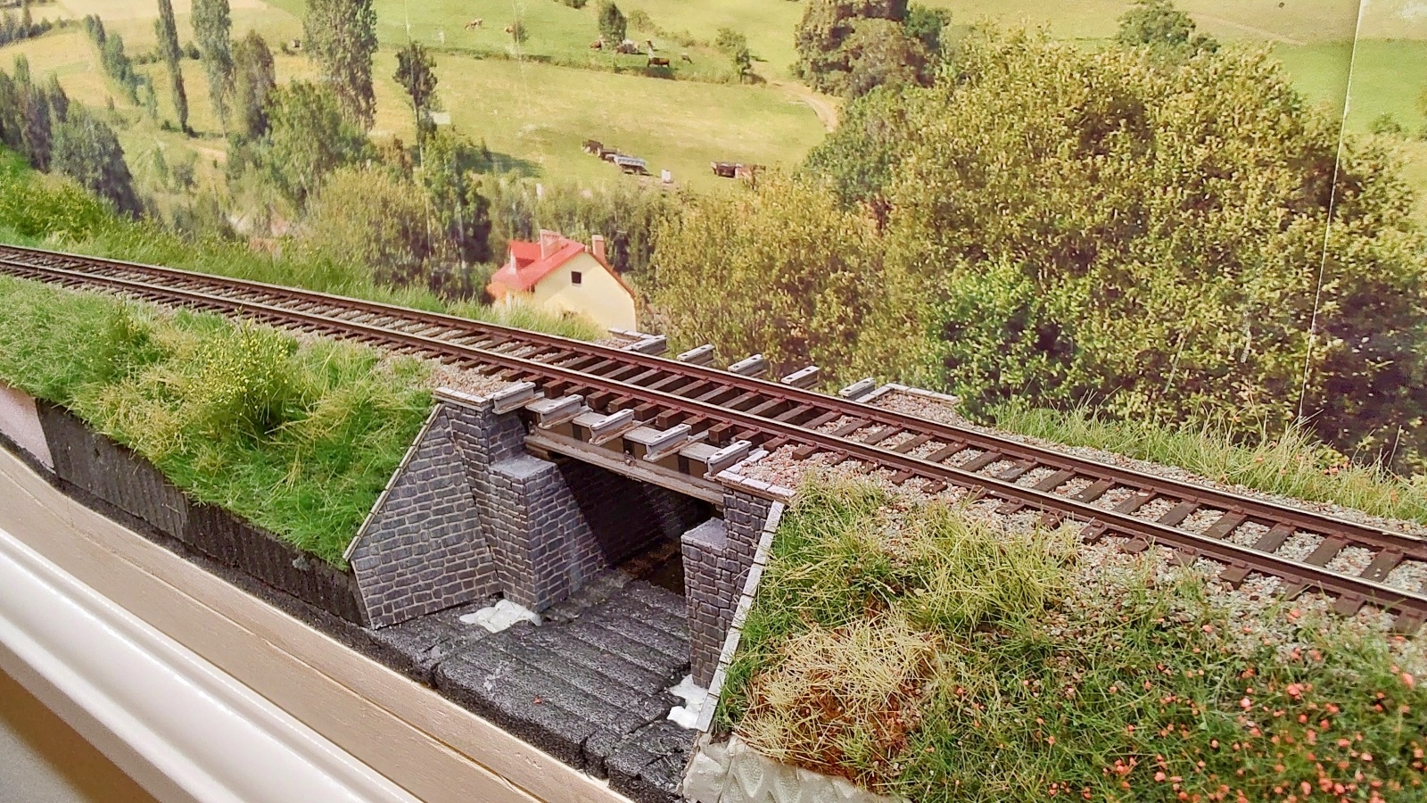

A dva detaily z rozestavěného mostku:
Děkuju všem, kteří mi poslali rozumy a fotky, jak má takový mostek vypadat. Všechno to zužitkuju!

Hele, já nechci nadávat, ale jsi si jistý tou velikostí těch íček pod lávkami? Protože na tom tvém mostu ty traverzy neslouží jako příčníky mezi boky mostovky a nesou jenom prkna na lávce. Takhle velké traverzy by akorát zbytečně kroutily konstrukci ven. Snad kdyby přecházely přes celou mostovku mezi mostnicemi, tak by to fungovalo, ale takováhle konstrukce mi přijde jako blbost.
vojtas
Příspěvky: 1359
Re: Kolejiště na okno
Příspěvekod Jirkátor » ned 19 pro, 2021 6:07 pm
vojtas píše:Hele, já nechci nadávat, ale jsi si jistý tou velikostí těch íček pod lávkami? ...
To je jediné, čeho sis na těch fotografiích všiml? To už je tak trochu hnidipišství.
Já jsem naprosto uchvácen a doufám, že to jednou budu mít alespoň z poloviny tak hezké.
Jirkátor
Příspěvky: 1315
Bydliště: Veselí nad Lužnicí
Příspěvekod Zlámalík » ned 19 pro, 2021 6:51 pm
vojtas píše:Hele, já nechci nadávat, ale jsi si jistý tou velikostí těch íček pod lávkami? Protože na tom tvém mostu ty traverzy neslouží jako příčníky mezi boky mostovky a nesou jenom prkna na lávce. Takhle velké traverzy by akorát zbytečně kroutily konstrukci ven. Snad kdyby přecházely přes celou mostovku mezi mostnicemi, tak by to fungovalo, ale takováhle konstrukce mi přijde jako blbost.
Hele, jsem si jistý tím, že to tak je ve stavebnici od pan Bartáka (KB Model kat. č. LAS 4403). Připadne mi jako vyhovující s ohledem na účel, funkci a vzhled.
Ano, ty lávky by mohly být i na tenčím íčku a nespadly by. Konzoly by se daly udělat třeba z I profilu z mosazi nebo Evergreenu, ale pak by byly titěrné vůči zbytku. To bych pak musel vyměnit i zábradlí - neříkám že to nejde, ale osvědčilo se mi dodržovat technologii stavebnice. Na laserované vozy z Malé železnice jsem taky nedával plastové podvozky z SDV modelu a pod Kocoura z leptu jsem nedal odlité masky, protože je na nich najednou jiná úroveň jemnosti detailů a paradoxně to vypadá mnohem rušivěji, než když je to ze stejnýho materiálu. Takže ano, chápu, uznávám námitku, ale zůstane to tak :D

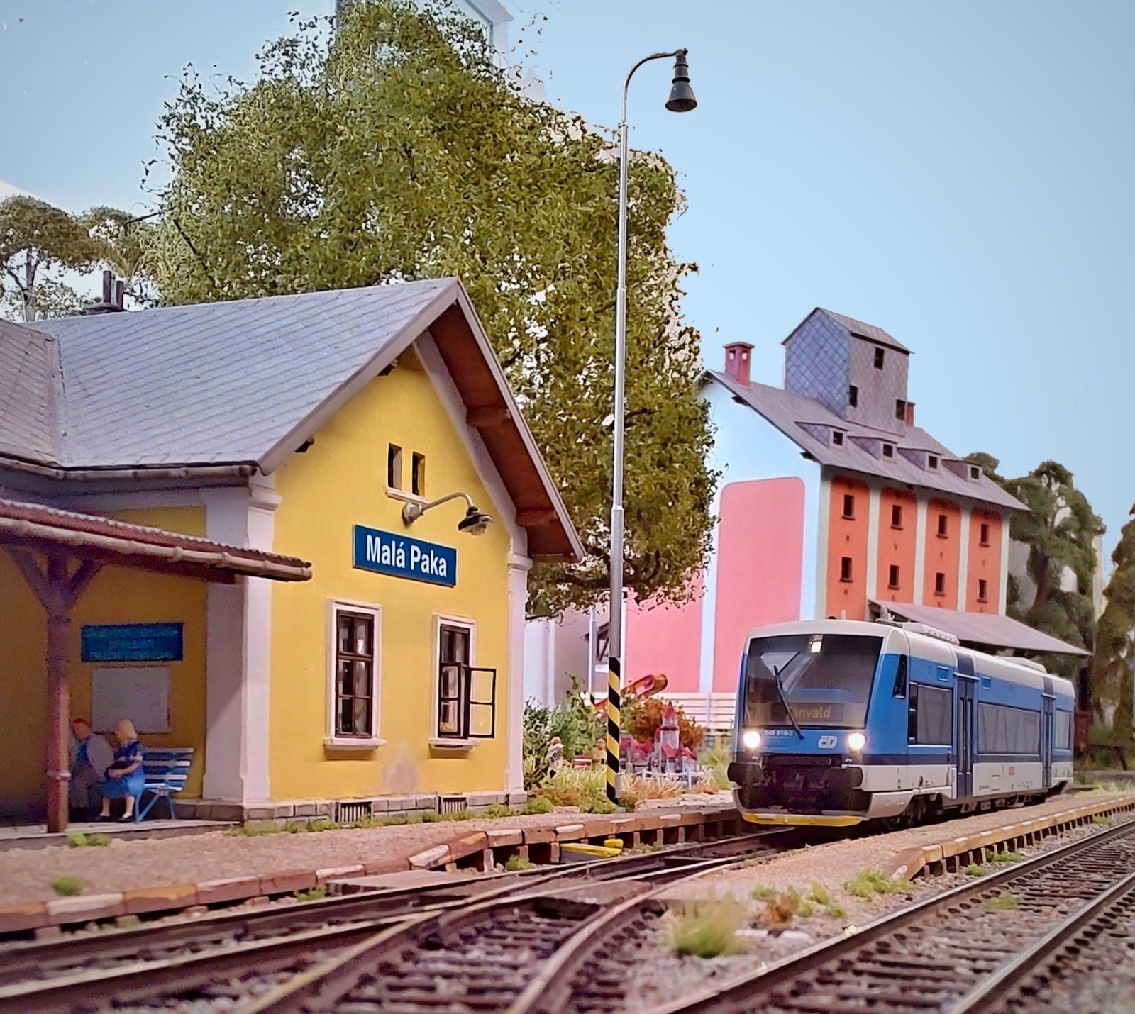

Tak něco lehce vylepšeného k pondělnímu obědu:
Na Želpage to není, ale snad neurazí.
Příspěvky: 3182
Příspěvekod Fox » pon 20 pro, 2021 11:07 am
Jako omlouvám se, ale tohle je na mně moc. Tuhle lať budu už jen podlejzat.
No, ale bez legrace - je to v TT a plně se to vyrovná pracem modeláře kategorie jako je třeba Emanuel Nouaillier, který ale modeluje v HO (srab :lol: ). Mrkni třeba sem: https://shop.vgbahn.info/media/pdf/Must ... illier.pdf - který o tom píše knížky...
PS: úplně mně dostala ta patina a stínování okapových žlabů. Co dodat....
TT, DR5000, Z21, iTrain...
Fox
Příspěvky: 1465
Bydliště: kousek od Prahy
Příspěvekod Ivan » pon 20 pro, 2021 11:20 am
No dobré na vytrávení, děkuji (opět jsem si to trapně stáhl :mrgreen: ).
No nevím, jestli by ti to na želpage prošlo, mašina je tam trochu nevýrazná... asi to budeš muset přefotit a ještě něco sem přidat :mrgreen:
