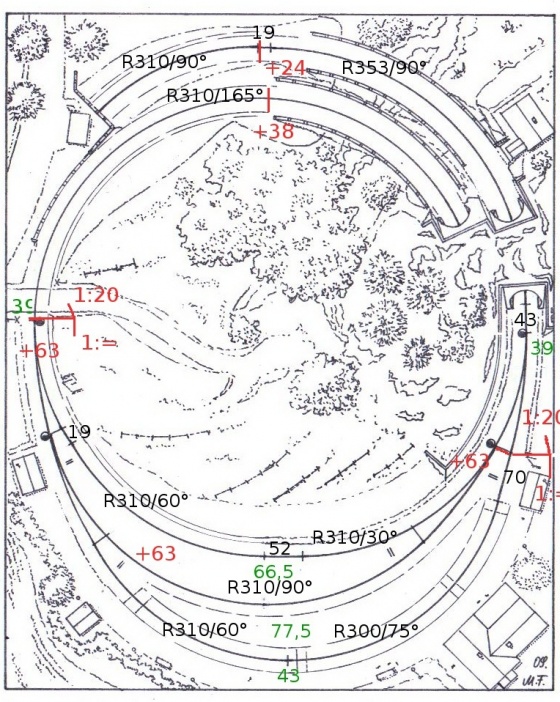

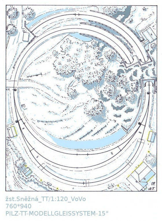

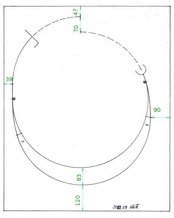

Příspěvekod milan ferdián » pon 04 lis, 2013 9:27 am

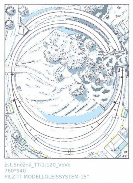

Pro A2C.Našel jsem kolejiště navrhované pro kolegu VoVo.Mám ale pocit,že kolega VoVo tvar kolejiště prostorově zdeformoval.Toto kolejiště nebylo v žádné publikaci a dokonce je k tomu silvestrovský příběh.
Příspěvky: 12194
Re: Micro-mini-pidi kolajiska I

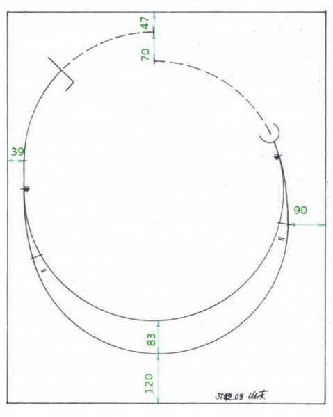

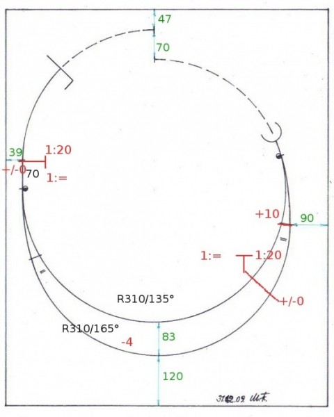

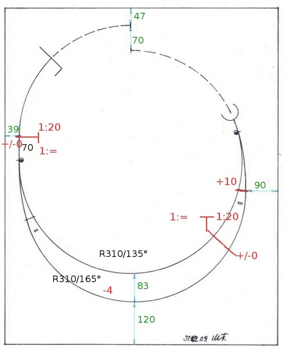

Příspěvekod milan ferdián » pon 04 lis, 2013 9:45 am
A zde onen příběh Silvestr ze dne 31.12.2009
Vzpomínáte někteří z vás? :wink:

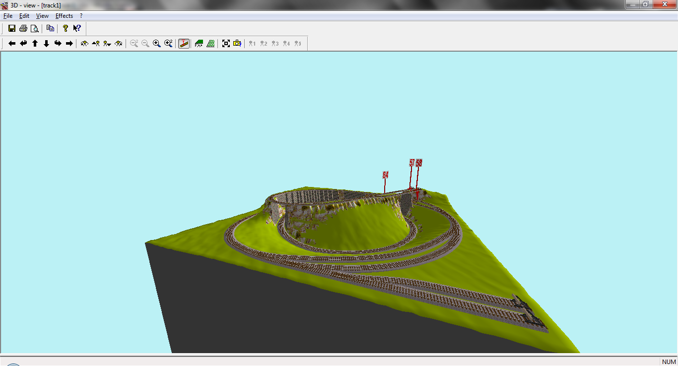

Příspěvekod A2C » úte 05 lis, 2013 10:17 pm

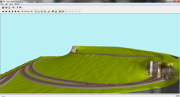

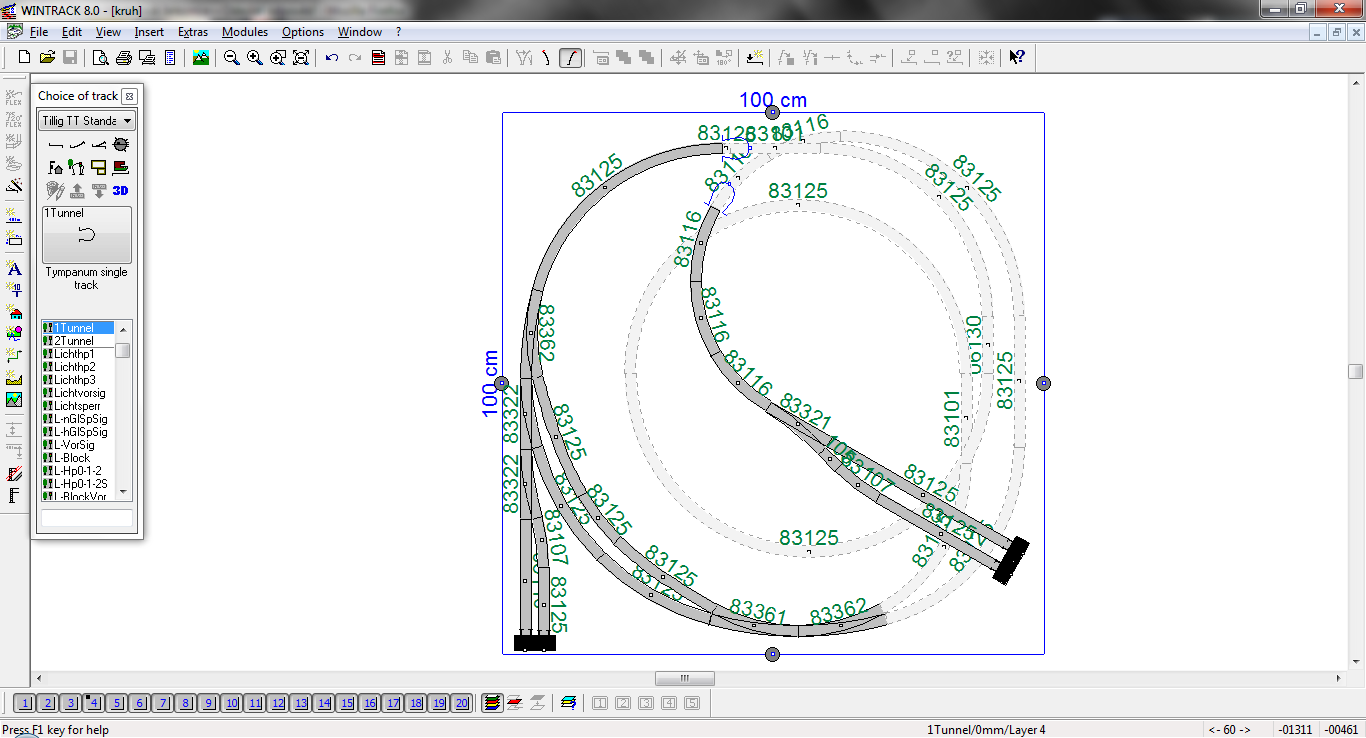

Ďakujem Milan :)
Inšpiroval si ma skrytým okruhom pod povrchom tak som ho tam zakomponoval :)
takto predžim pobyt vlaku v tunely :) ale tá stanica sa mi stále nepozdáva :(
Kde sa prosím Vás inšpirujete stanicami?
Už by som aj rád započal so stavbou ale stále nie som presvedčený že toto je to čo sa mi na 100% páči :(
