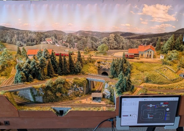

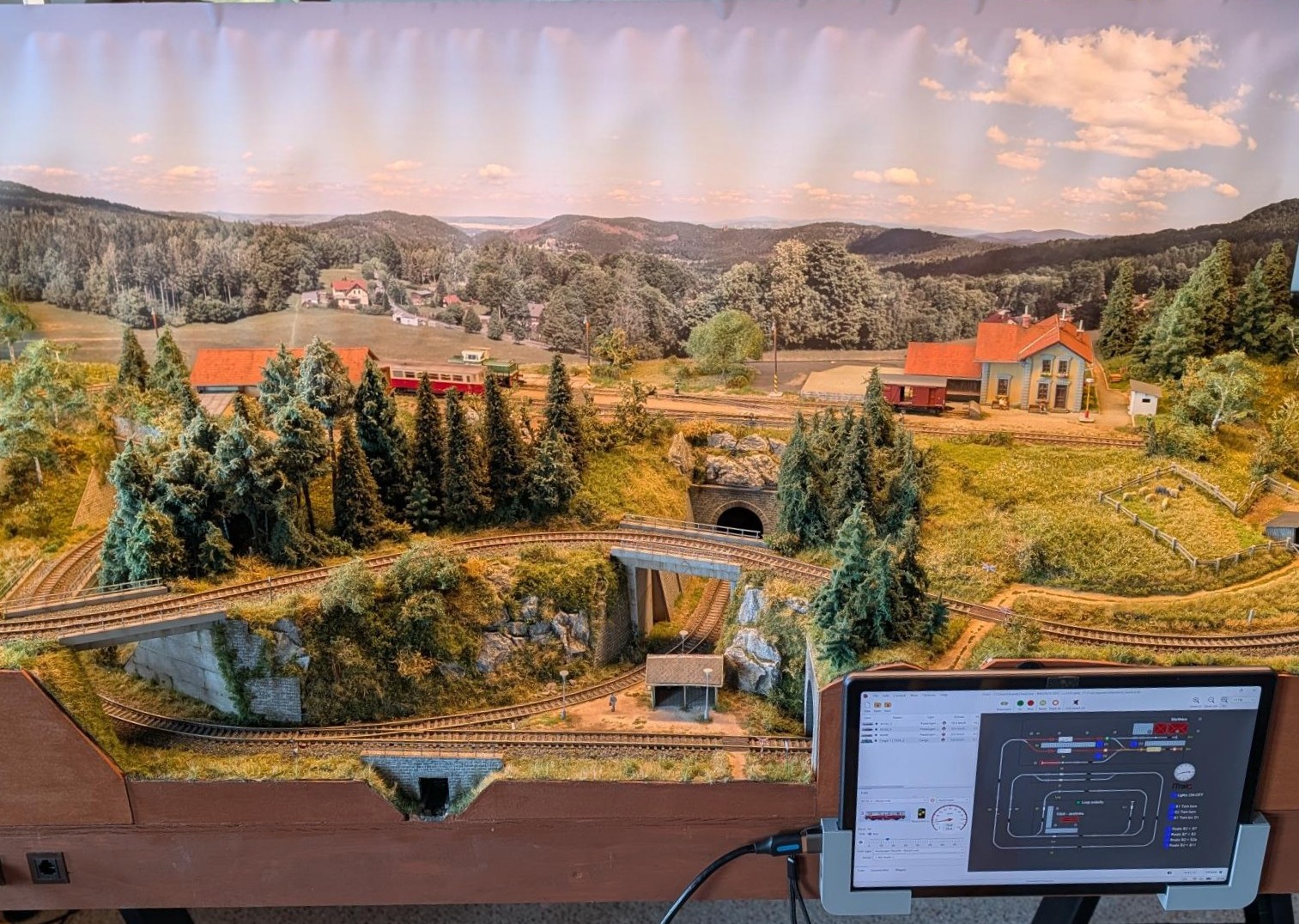

Po delší odmlce předkládám konečný výsledek kulisy - zatím ještě ne úplně usazené na místo. Okraje bude třeba domaskovat, případně bude povoleno koukat pouze z určených úhlů :lol: . V DTP studiu odstranili elektrárnu Turów, ale nějak zapomněli na větrné elektrárny v pozadí. Motiv se tisknul na pevnou plastovou fólii, která je původně určená do pohyblivých reklamních bannerů. Povrch je matný, tisk na tom pěkně drží a mechanicky je mnohem odolnější, než papír. Na podklad (5mm Kapa deska) jsem to z nedočkavosti přilepil oboustrannou samolepicí páskou. Drží to dobře a nekroutí se.

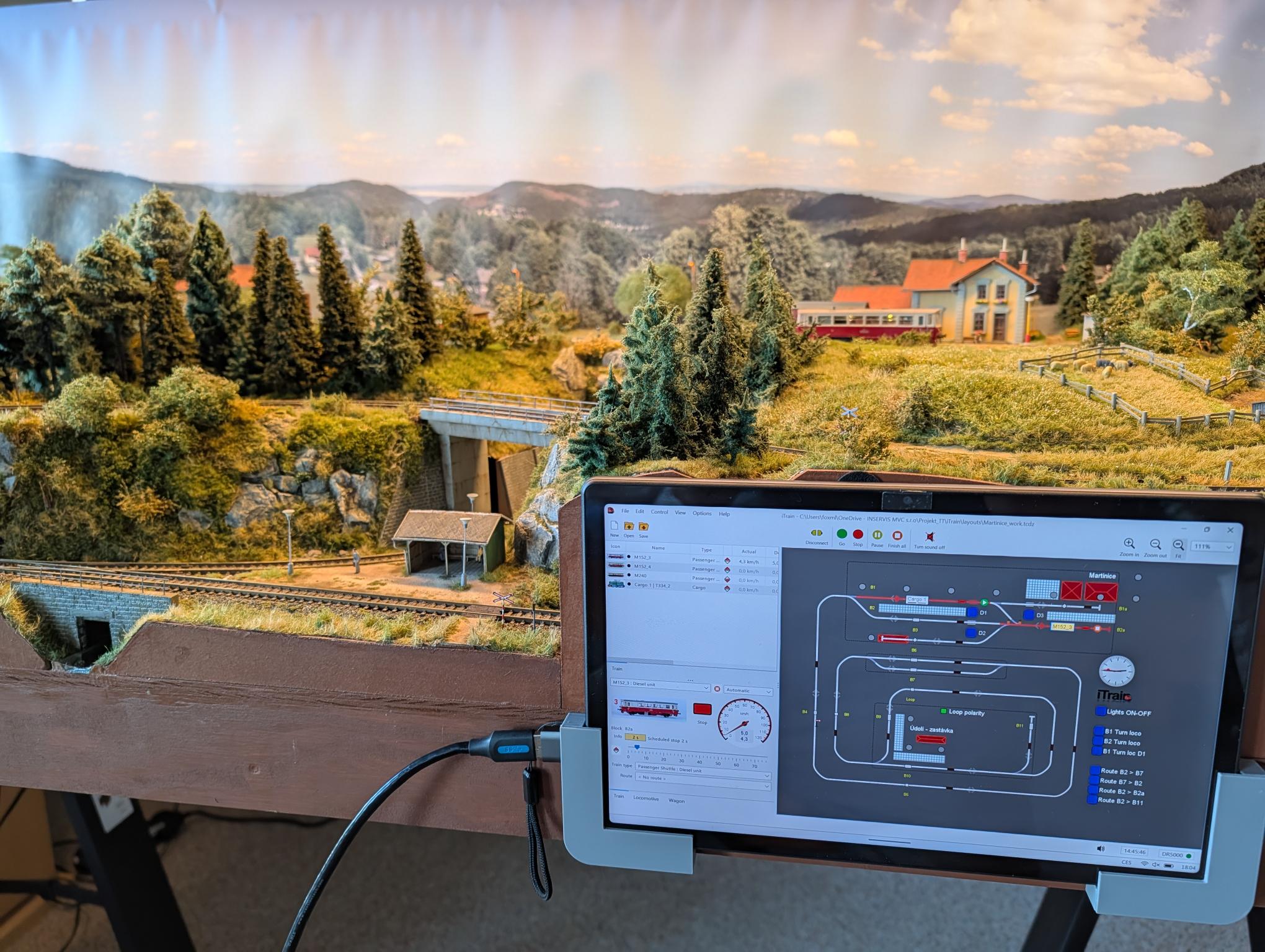

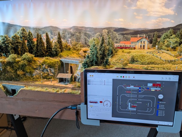

Včera jsem se po delší době dokopal k tisku a montáži držáku tabletu. Velký pomocník, když jeden nemusí držet relativně hmotný tablet v ruce a pořád dávat pozor na USB kabel.
Když porovnáte fotky pozadí viz pár postů zpátky, vidíte bohužel zajímavý úkaz: pozadí, vytištěné na plastovou fólii, se dokázalo během zimy nepříjemně zvlnit. Jakoby se roztáhlo. Já pozadí přilepil po obvodu oboustrankou, drželo krásně a bylo to absolutně hladké. A teď tohle. Je to vidět hlavně v bočním světle, jak teď kolejiště stojí kolmo k oknu. Obávám se, že to budu muset kompletně udělat nové...někdy. Oboustranka drží fest. A přilepím to tak, jak se má, tj. kontaktním lepidlem ve spreji.

Kartonážníci a knihaři lepí papírové potahy na silnější materiály - lepenku - tak, že nejdřív nanášejí lepidlo na to, čím potahují; tj. ve tvém případě na tu potištěnou tapetu. Má to ten smysl, že papír se trochu roztáhne vždycky a takhle má trochu času udělat to ještě před přilepením na podklad. Při ruční práci se to ještě po přilepení podle potřeby vyhladí knihařskou "kostkou" nebo válečkem. Opačně je to špatně a špatně je to i s tou oboustrannou páskou, když není po celé ploše.

Hanku, chápu - a proto jsem to nechal vytisknout na plastovou fólii. Myslel jsem si, že se těchto známých nectností papíru zbavím. Proto i ta páska, neboť Kapa deska je oboustranně pokrytá čím? Zase papírem. Ale nějak to nevyšlo...
