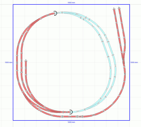

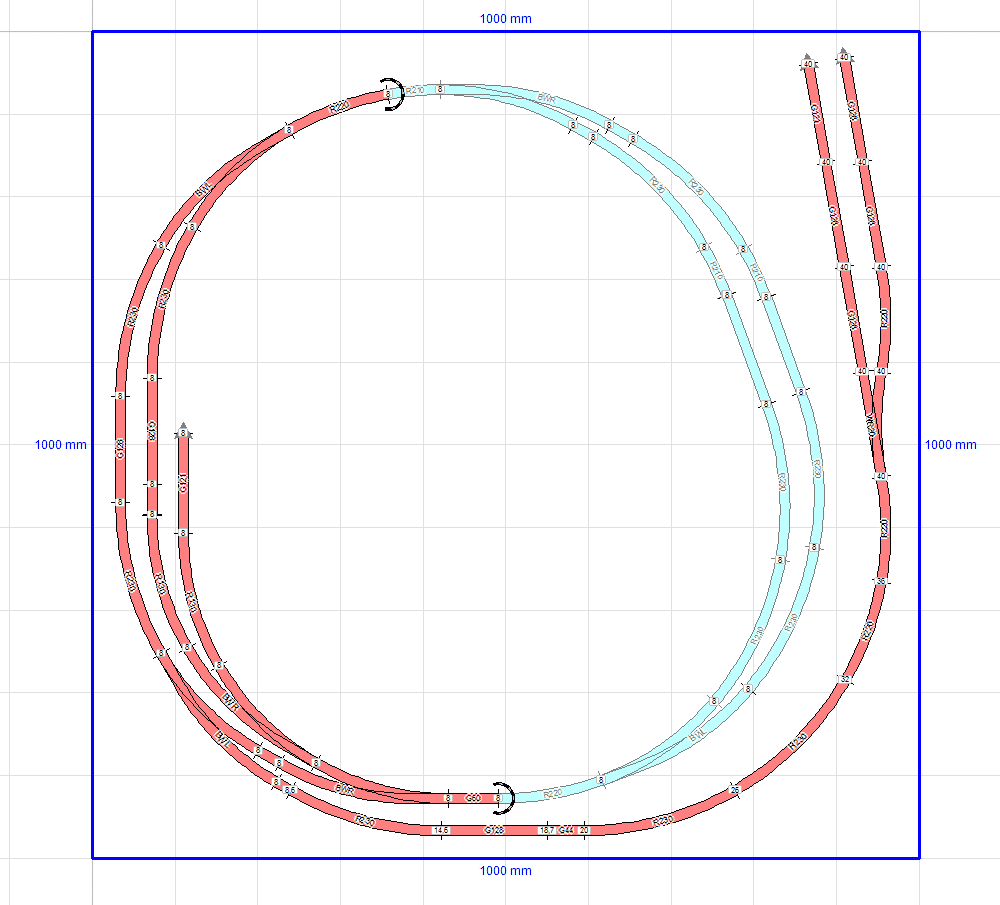

Příspěvekod czhunter » sob 02 lis, 2013 6:47 pm
Ahoj, takhle nějak jsem to s tím jednoduchým minikolejištěm myslel.
Je to jen tak narychlo (všechno kolejivo Kuehn), určitě by to ještě šlo učesat.
Ale s užitnou délkou kolejí ve stanici necelých 50 cm to opravdu na okluráníka a dva Ypsilony není ...

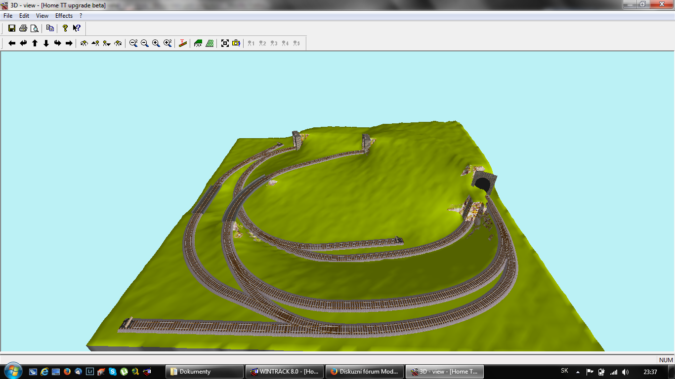

Příspěvekod A2C » sob 02 lis, 2013 10:47 pm
Zatiaľ ich len avizujú a majú nahodené v eshopoch reálne som ich ešte nevidel
Ako ste mi posielali pripomienky, uvedomil som si že by som od koľajiska chcel viac, len tak na skúšku som si skúsil Libesice nakresliť
A celkovo sa mi páčia dva oddelené okruhy a aj výškový profil trate, môže to byť zaujímavá realizácia :)
Preto by som rád za Nás všetkých poprosil Milana nech nedá na hnidopichov a veľmi radi privítame návrhy na ploche 1x1m :)
Ďakujem :)
