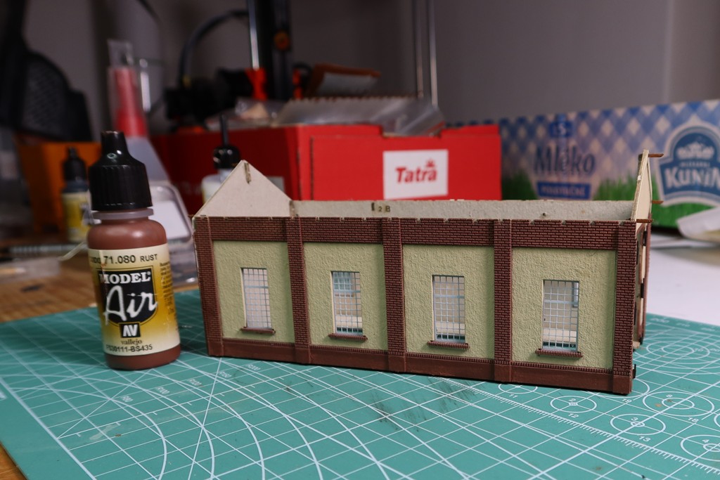

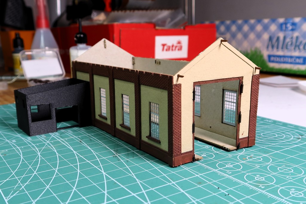

Díky všem za pozitivní reakce. Beru to taky jako zkoušku... Zkušenost ukazuje, že pro skelet budovy je FDM tisk vynikající - celou budovy lze vytisknout vcelku, žádné lepení a hrubá stavba je hotová. Stejně jako krovy (tj. spíš chápáno podklad pro nalepení střešní krytiny). Pokud použijeme brousitelné PLA (např. PLA PolyTerra: https://www.materialpro3d.cz/pla-1-75/p ... er-1000-g/), lze upravit povrch a zahladit případné nedostatky. V případě instalace osvětlení je nezbytné použít černý materiál, jinak to prosvítá. Naopak, na detaily (zde např. šambrány, fasádní prvky v rozích) je asi nedostižné vyřezávání laserem (které nemám). Okna a dveře jsou standard od JM detail, střešní krytina Barták, okapy a rýny Auhagen.

Kolejiště je momentálně v nevytápěné místnosti, tak je čas na výrobu budov a různých doplňků. Tak příkladmo remíza: jak jsem už psal, začal jsem improvizovat, Cukmantl o jedno okno zkrátil a vyrobil přístavek - dílnu

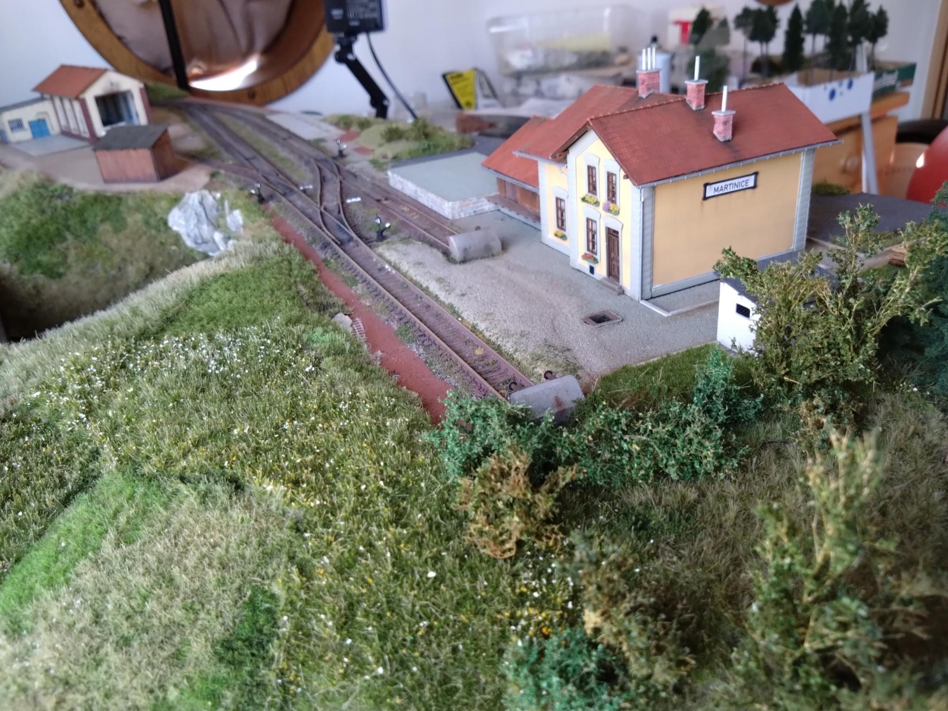

Příspěvekod Fox » úte 11 bře, 2025 3:09 pm
Jen pro ilustraci - současné teplejší počasí mi umožnilo nepatrně pokročit. Teď je plán dodělat základní kontury povrchů v koncové stanici. Foliáže okolního terénu nalepeny, teď přijde na řadu piplačka s dosypem povrchu cest a ploch kolem kolejí, zamaskovat všechny přechody, drny, pak křoví a stromky.... Nějak ta práce neubývá, ale přibývá :lol:

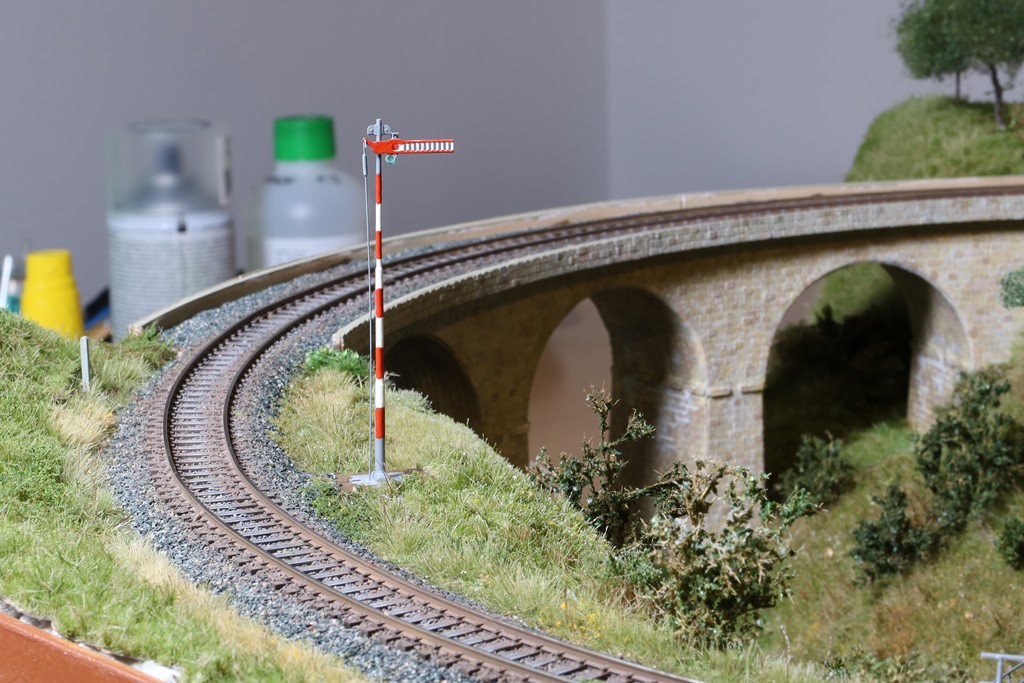

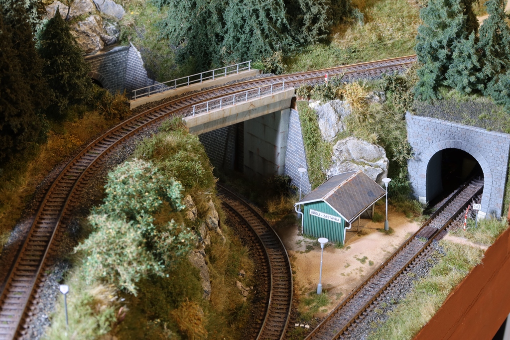

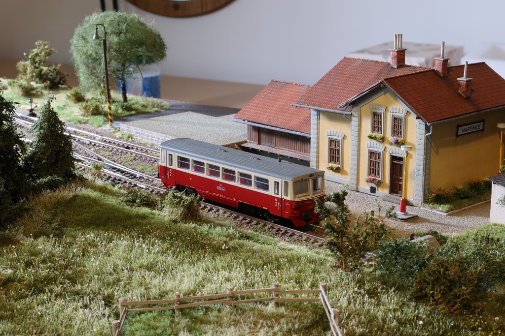

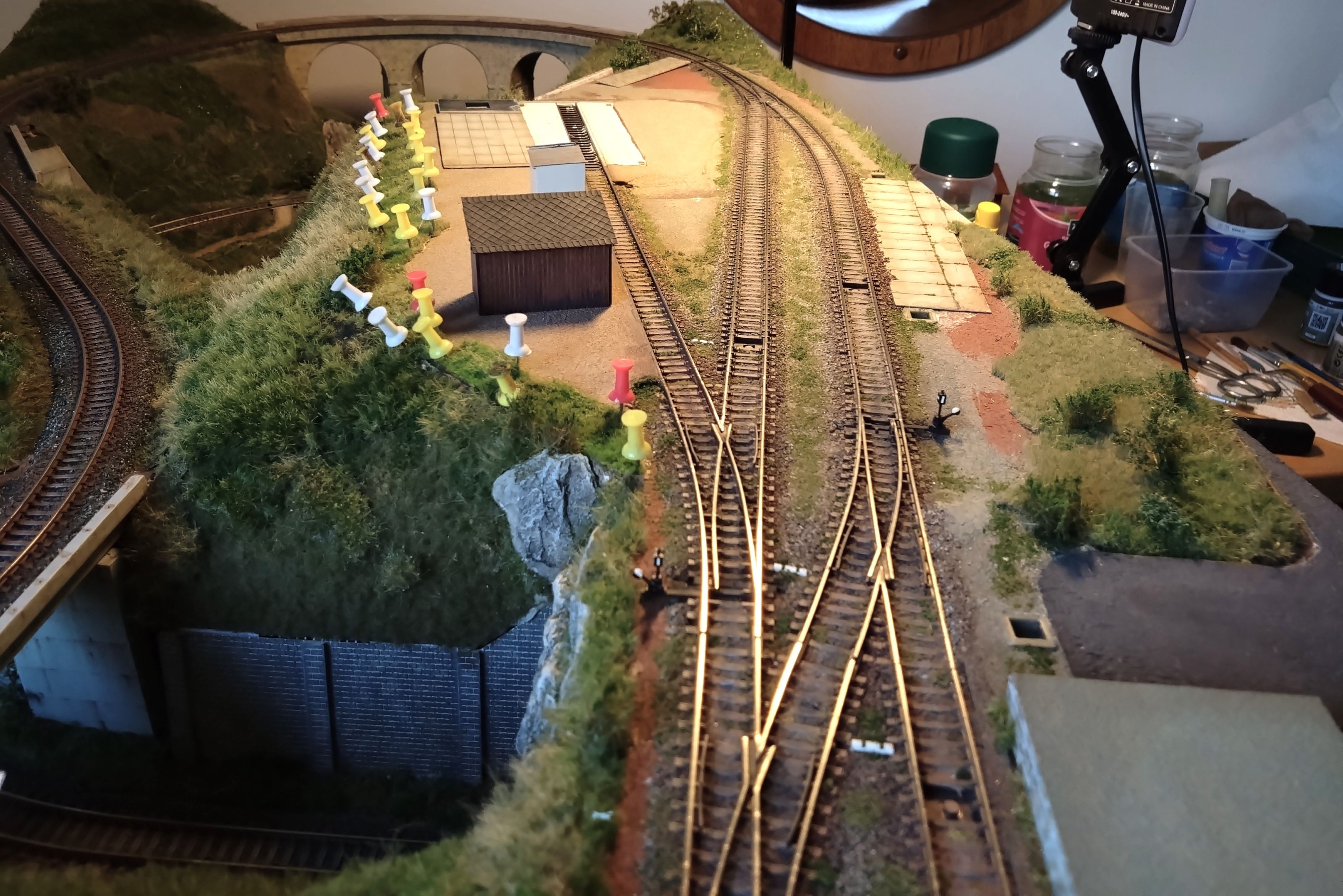

Příspěvekod Fox » stř 16 črc, 2025 7:39 am
Přidávám sem několik fotek z aktuálního (nehotového) stavu.

Příspěvekod BohousP » stř 16 črc, 2025 8:00 am
Sice říkáš nehotové, ale je to paráda. :shock:

Příspěvekod Toch » čtv 17 črc, 2025 10:50 am
Tyjo tak to je hodně parádní !

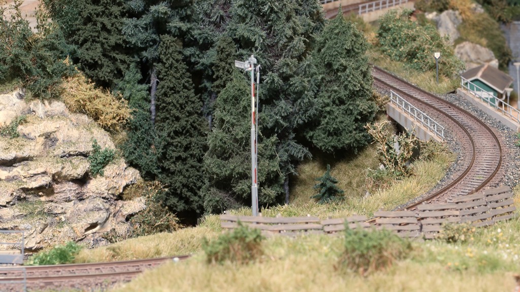

Příspěvekod Fox » pon 28 črc, 2025 10:35 am
Na kolejišti pomaličku přibývají různé drobné detaily, nyní například zásněžky.

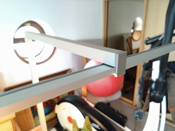

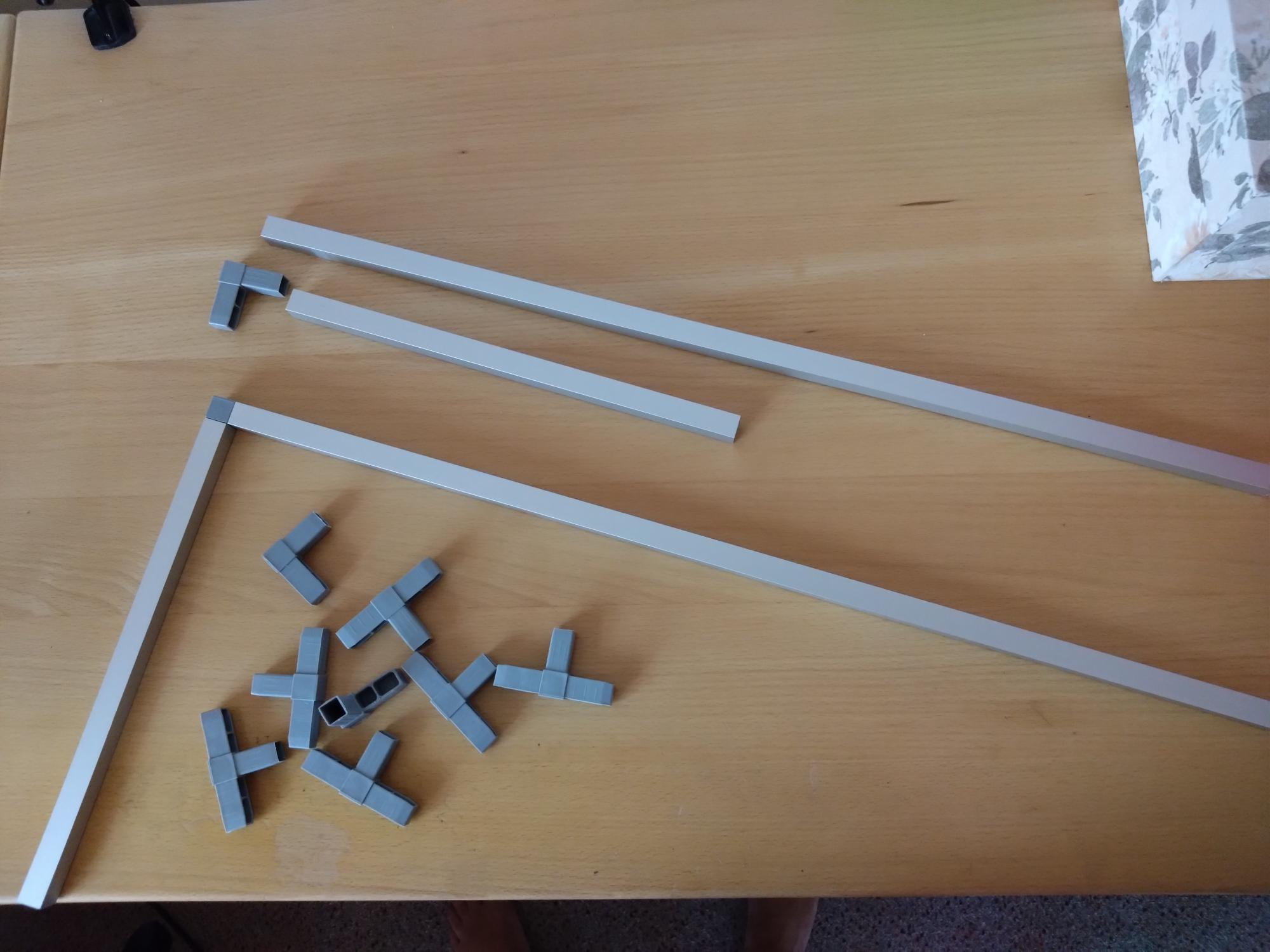

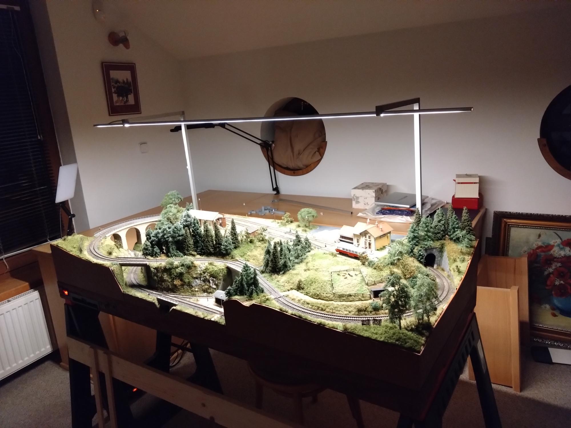

Příspěvekod Fox » pon 18 srp, 2025 6:05 am

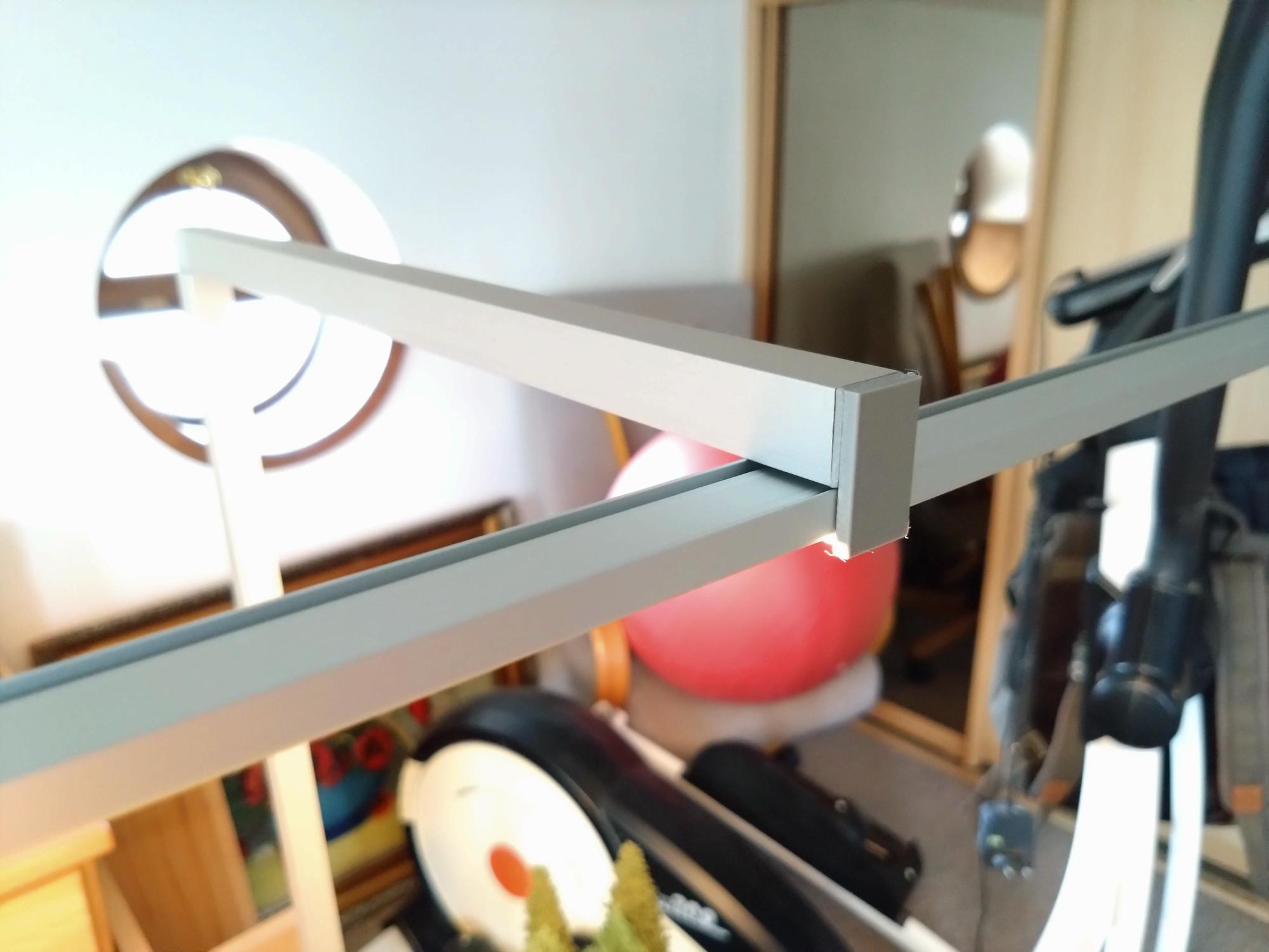

Došlo i na řešení "scénického osvětlení", pomocí LED pásku, nalepeného do plochého profilu. Uchycení jsem po několika pokusech vyřešil pomocí dvou "šibenic", umístěných vzadu. Při umístění zboku by byl narušený pohled na viadukt a to jsem nechtěl. Pevnost je dostatečná, pokud se o to někdo neopře...
Šibenice jsou sestavené z ALU profilů 15x15mm s příslušnými spojkami (zakoupeno zde, zajistí i přesné nařezání dle požadavků: https://www.aluhobby.cz/hlinikovy-profil-hj15-elox-4/) . Uchycení profilu s LED je pomocí držáku, vytištěného na 3D. Zadní stojky šibenic budou sloužit zároveň na uchycení pozadí (v plánu je použití KAPA desky tl. 5mm). Uchycení asi pomocí neodymových magnetů a nalepených plíšků na šibenice (holt, hliník má i svoje nevýhody :D ). Celková konstrukce je vidět z fotek, považuji to za vyřešené a jde se dál...

Příspěvekod Ivan » pon 18 srp, 2025 6:48 am
Krásná práce a velmi inspirativní.
Příspěvky: 2475
Re: TT Martinice (kolejiště do obýváku 141x60)
Příspěvekod Zlámalík » pon 18 srp, 2025 7:14 am
Čisté a precizní, jako vždy! Kolejiště se vylupuje do krásy.
