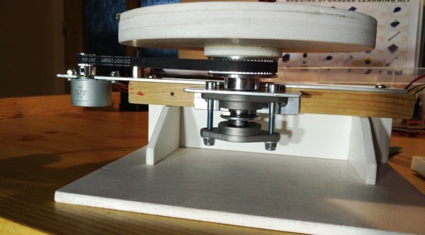

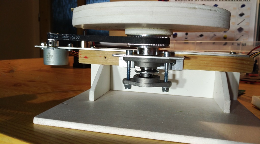

Dnes mi dorazily nějaké komponenty od Postavrobota a tak jsem mohl zkompletovat malou točnu. Arduino ji zatím ovládá pomocí Joysticku. Je využitý malý krokový motor ze start setu Arduino, navíc opatřený řemínkovým převodem 3,75:1 /řemenice 16 a 60 zubů/. Ta větší slouží zároveň i jako příruba pro uchycení desky točny. Stojánek točny je pouze provizorní, na laborování s programem pro budoucí ovládání tlačítky. Takto upravený motor utáhne bez problémů točnu i s lokomotivou - viz video.
https://www.youtube.com/watch?v=jLkfFEQJG4E

Tý jo, von má gramafón! Dobrý!
