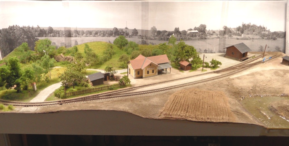

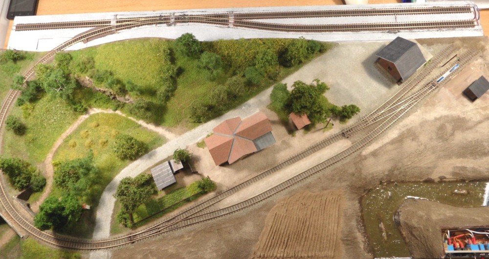

Nádherné, o to víc že to je v N-ku. Jednoduché a přitom přirozené, radost pohledět. ;-)
Ještě nějaké připomínky. Jedna k tomu poli, osobně bych ho asi ukončil o kousek dál od kolejí, spíš rovnoměrněji s osou kolejí a hranou náspu či meze pod nimo, pokud by teda přímo nepatřilo k zahrádce pana přednosty. tam by pak asi neřešili že se to dostává skoro na pozemek který by mohl katastrálně spadat pod pozemky dráhy. Asi by to vyřešilo i problém s ouvratí, byl by tam kus louky kde by se s pluhem mohli otočit na kusu louky aniž by tažné zvíře muselo lézt na mez skoro do kolejí ...
Druhá že bych možná i pozměnil umístění toho poslednoho sloupu se světlem (pokud je to ještě proveditelné) ... a spíš bych ho dal na stranu k rampě než mezi koleje pokud by u skladu neměli nástěnné světlo, pokud by sklad měl své světlo tak na stranu u zbrojení. Takhle mi tam přijde trochu nepřirozené i nelogické .. když bude vagón u rampy tak od něj moc nebude vidět na rampě podobně jako když přijede lokomotiva zbrojit uhlí a vodu taky si zastíní tam kam je potřeba vidět nejvíc ...
jafobe
Příspěvky: 765
Re: N - minikolejiště "Pomezí" 97x40cm (alá "Kameničky")
Příspěvekod Dusan » úte 08 led, 2019 9:40 am
S tím sloupem už nepohnu, dík za postřehy. Má osvětlovat prostor "zbrojení", mohl by tedy stát i před tou kůlnou, ale tak nějak jsem ho dal tam kde je, nevídím v tom zásadní problém, pokud tam bude stát loko bude svítit zhora na ni "pod ruce" ne na záda :-). S osvětlením rampy skladu jsem nepočítal, u skladu možná udělám nad vraty ještě lampu, nesvítící atrapu, to stejné ještě i na boudu u šturcu. To jsou ale ty nejposlednější věci v řadě. To pole jak jsem psal, uvidíme :mrgreen:

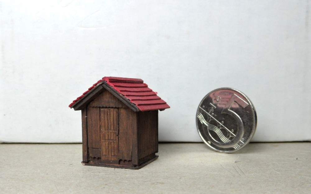

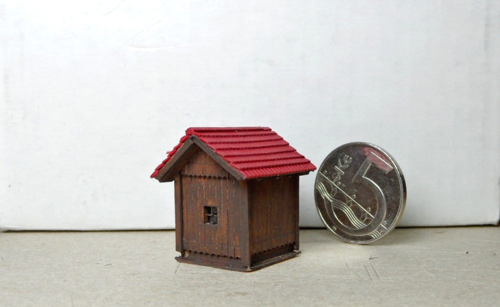

Spíchnul jsem budku nad studnu s pulsometrem ke "zbrojení" do šturcu, aspoň jsem zužitkoval zbytky :-) Ještě jednou díky Hanku za podklady :-)

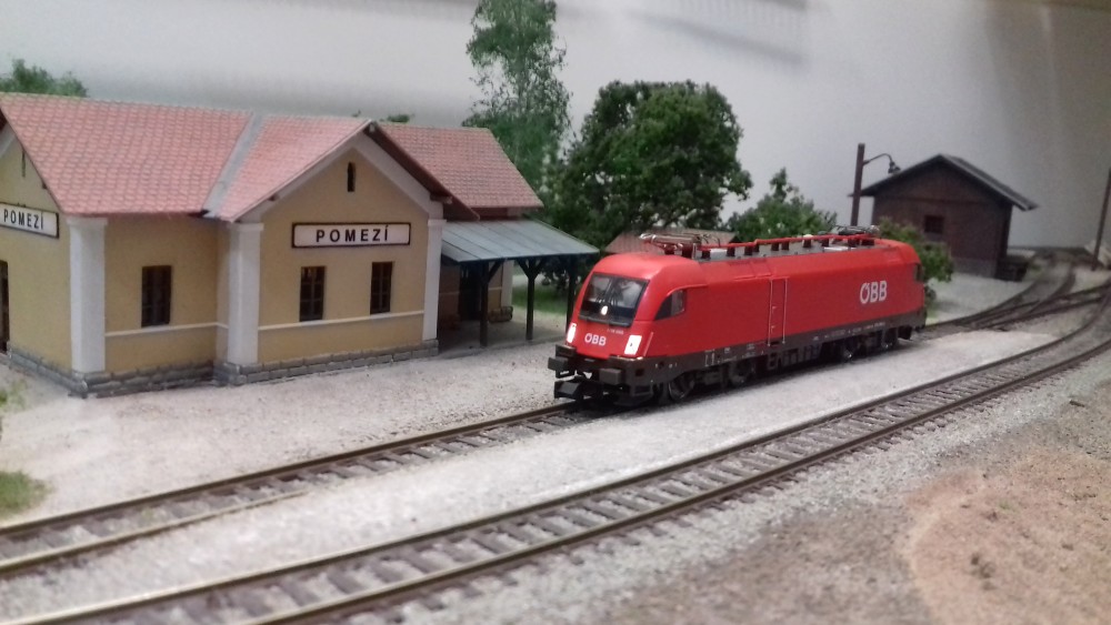

I ve všední dny se mohou dít nevšední věci. Do Pomezí dojela návštěva z Rakouska s novým prototypem. Obsahuje utajenou technologii nového pohonu, která umožňuje překonávat nezatrolejované úseky, obdobně jako brněnské trolejbusy :mrgreen: :mrgreen: :mrgreen:

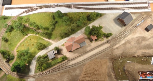

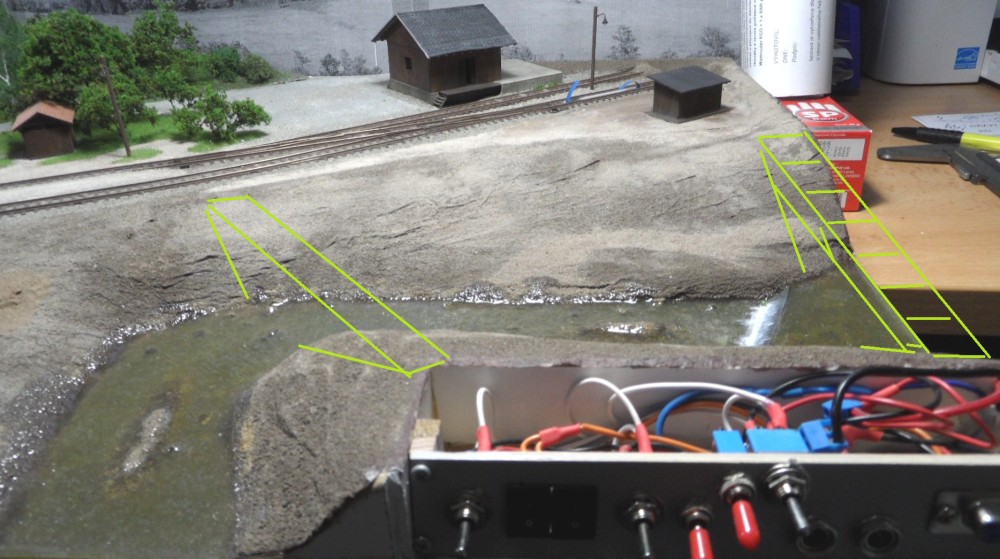

Nastal čas se po dlouhé době dokončit tento projekt. Před dokončením povrchu přední části dojde na hrubší úpravy. Původní záměr minikolejiště, viz. pár stránek zpět, s odnímatelným SN do vitríny na občasné poježdění se změní. Už v ní není místo a nebyla to úplně správná volba. SN bude připevněno nastálo za kulisou s pozadím. Další změnou bude doplnění ručních přestavníků pod vyhýbky (teď nejsou žádné) a úprava místa ovládání. Představu o provedení úprav mám, ladit ji budu s postupem prací. Ovládání přestavníků bude z předku kolejiště modelářskými bowdeny i s přepínáním srdcovek. Vjezdová vyhýbka je v pohodě, k zadním u šturcu se s bowdeny nedostanu pod řekou, budou tedy ukryty v přemostění toku. Vpravo bude znázorněna podélně polovina mostu přes vodu (cesta do ztracena navazující na kulisu). Někde v místě ohybu toku, nejužší místo, asi jen padlý strom přes vodu.
Pozadí je od autora Traimaniaka, díky za možnost stažení.
SN bude už napevno ke kolejišti
místa přemostění pro skrytí bowdenů, v pravém mostu budou ještě dva přívody napájení SN

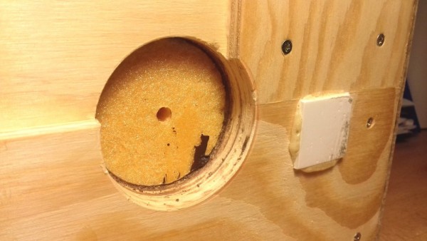

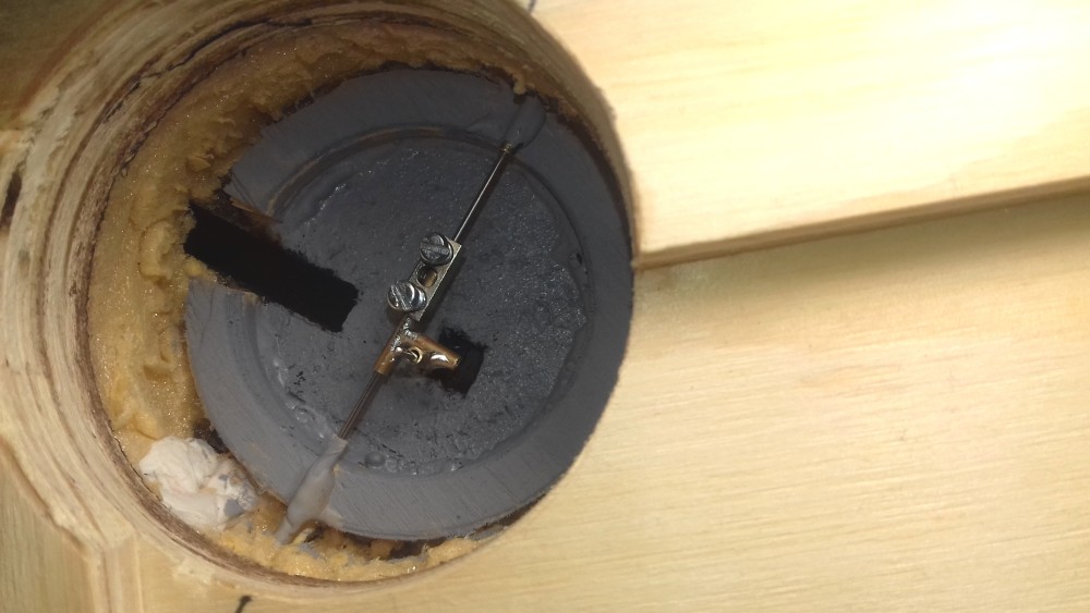

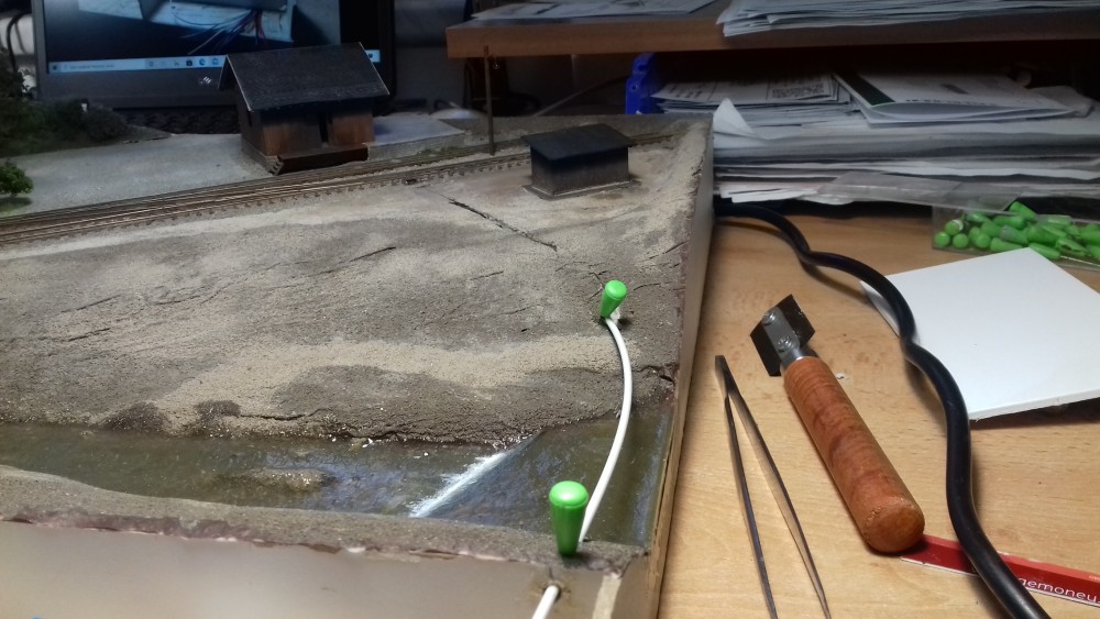

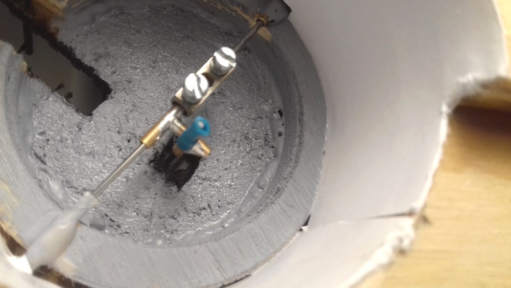

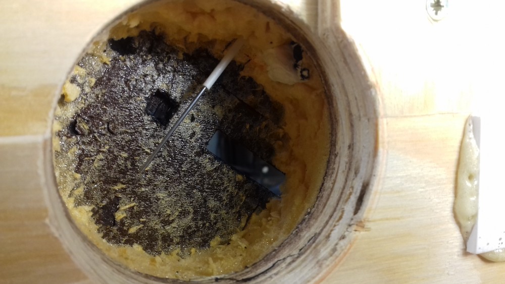

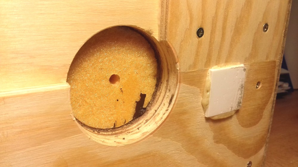

Pustil jsem se do ručních přestavníků, jakžtakž to mám vymyšlené :-) Na ovládání pohybu bowdenu použiji posuvný přepínač, bude zároveň přepínat i polaritu srdcovek. Vše bude umístěné v místě původního ovládání. V místě pod vyhýbkou je pak vykroužená díra v základové plotně překližky. Na ní 30 mm XPS je pak vydlabaná až k podkladové pryži pod kolejemi. Bowden v této šachtě vyúsťuje pak cca 1 cm pod pryží. Zde bude pak jednoduchý mechanismus na plastové destičce pro posun struny.
překližka vykroužena, extruďák se vyloupe skalpelem
detail šachty už i s bowdenem, ten tmavý čtvereček je už vyřízlá podkladová pryž až pod pražce
protažený bowden k vyhýbce šturcu, bude schovaný v mostu

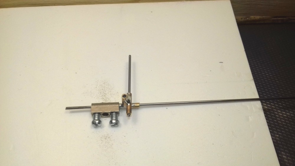

Ruční přestavování mám hotovo. Využil jsem co jsem našel doma v modelářským šrotišti. Bowden je zalepen napevno "v zemi", drát je o průměru 1 mm, ze stejného drátu je i pak jehla přestavníku. Aby to bylo rozebiratelné a ve všech osách nastavitelné, spájel jsem z mosazné trubičky jenoduchý bazmek. Do díry jsem z vykružování dír vlepil zpět mezikruží z překližky, na něm je epoxidem přilepen konec bowdenu a na druhé straně vodící trubička. Vlastní mechanismus je pak volně průchozí na drátu, v požadovaném umístění zaaretován šroubkem svorkovnice. Jehla je zase pak volně prostrčená a v potřebné délce proti vypadnutí zespodu zajištěna smrštovací bužírkou s kapkou vteřiňáku. Funguje to skvěle, bez vůlí, pro přestavení je potřeba posun 4-5mm, což má ovládací přepínač 8)
