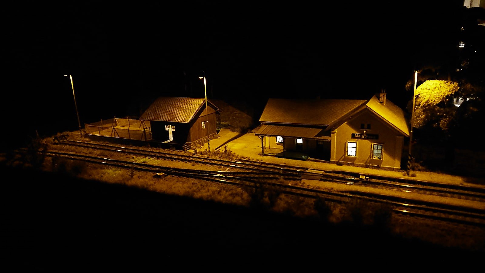

Příspěvekod Zlámalík » pon 15 bře, 2021 11:03 pm
Jedna provizorní mobilovka jako důkaz, že je skoro hotovo a že se už i svítí!

Příspěvekod milan008 » úte 16 bře, 2021 8:29 am
Úžasná večerní atmosféra, vidím paní přednostovou u plotny :shock:

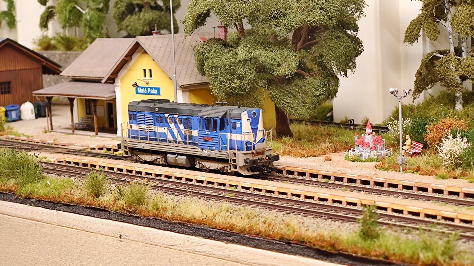

Příspěvekod Zlámalík » pon 05 dub, 2021 1:34 pm

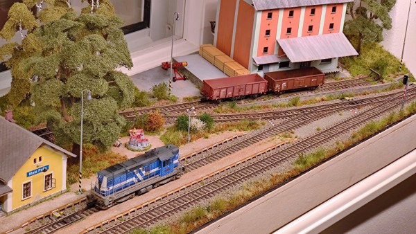

U mně nic nového, tak jen jedna mobilovka na dnešním sluníčku s nedávno dokončenou 742.701:

Re: Kolejiště na okno
Příspěvekod Tomas.Brezina » pon 05 dub, 2021 5:53 pm
Zlámalík píše:U mně nic nového, tak jen jedna mobilovka na dnešním sluníčku s nedávno dokončenou 742.701:
Ty jo, tohle je velká paráda :shock:

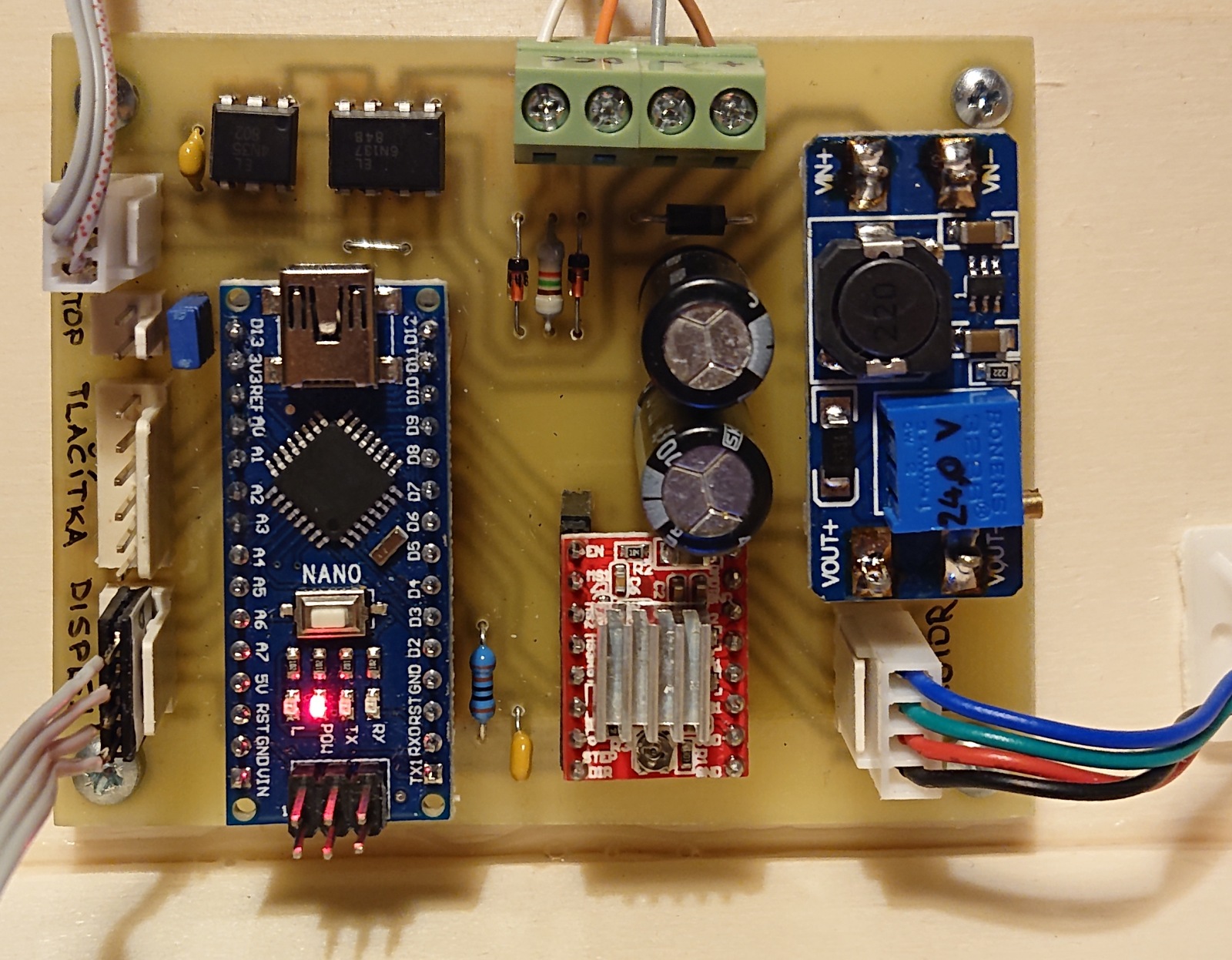

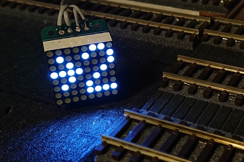

Příspěvekod Zlámalík » pon 01 lis, 2021 9:09 pm

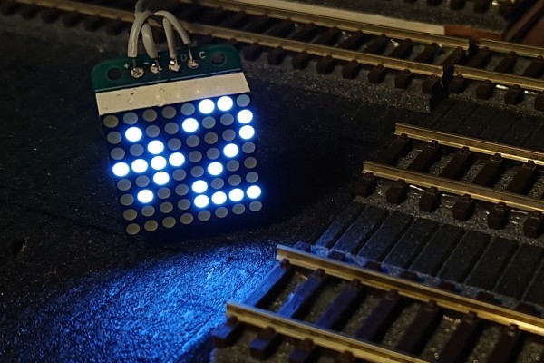

Venku je už brzo tma a tak zase začínám modelařit. Vylepšil jsem dříve probíranou přesuvnu pro svoje kolejiště, viz tento příspěvek a další okolo.
Protože přesuvna bude umístěná za kopcem (resp. v uříznutém kopci), potřeboval jsem vědět co právě dělá.
Takže jsem ji doplnil o maticový displej 8x8 bodů řízený přes I2C sběrnici, který ukazuje buď polohu, kde přesuvna je, nebo kam právě jede. Displej bude někde v hraně panelu nebo za ním na sloupku, tak aby byl vidět při běžné obsluze, i když u toho přímo nesedím.
Pro začátek drobná provizorní videoukázka (s tikotem hodin a možná praskáním kamen v pozadí): https://youtu.be/It8YXPE3EIk
Případné detaily v podobě ne zcela přesně navazujících kolejí prosím pomiňte, díl je stále ve výstavbě a tohle se bude dolaďovat.
Všechny prvky jsem umístil na desku plošných spojů, obsahuje Arduino Nano s driverem krokových motorů A4988 a s DC/DC měničem 12/24 V pro krokový motor. Na okraji desky jsou pak konektory pro vstupy (koncový optosnímač, tlačítka, displej) a výstupy (motor). Další součástky jsou pak už jen optočleny pro převod DCC signálu do Arduina (ovládací povely a STOP funkce) a něco kolem napájení.
Jen pro úplnost uvedu, že aktuální verze umí pohyb pomocí ovládacích tlačítek i na základě DCC povelů, plynulý rozjezd/dojezd, nouzové zastavení manuálně nebo při ztrátě napětí v kolejích (zkrat, odpojení centrály) a nyní i indikaci funkce a polohy. Neumí nastavení polohy a počtu pozic přes DCC, to se musí nastavit v programu Arduina.

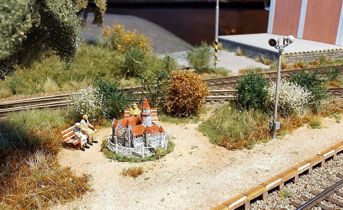

Příspěvekod Zlámalík » úte 07 pro, 2021 3:57 pm

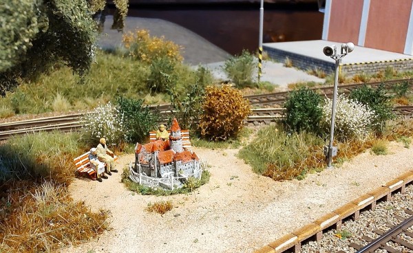

Sníh nám ukončil sezónu prací na zahradě a je načase se zase věnovat něčemu pod střechou. První jsou na řadě dodělávky stanice Malá Paka, abych to nenechával nedokončené a mohl pokračovat na širé trati.
Povedlo se mi osadit hrad (a ještě jednou díky jafobemu za nápad kde ho vzít), vyrobit zábradlí okolo něj (z řetízku na klanicové vozy od Miniaturu), složit lavičky, posadit na ně pár důchodců - a aby slyšeli, kdy jim to jede, jsem jim tam osadil i nádražní rozhlas:
Pokračování brzy.

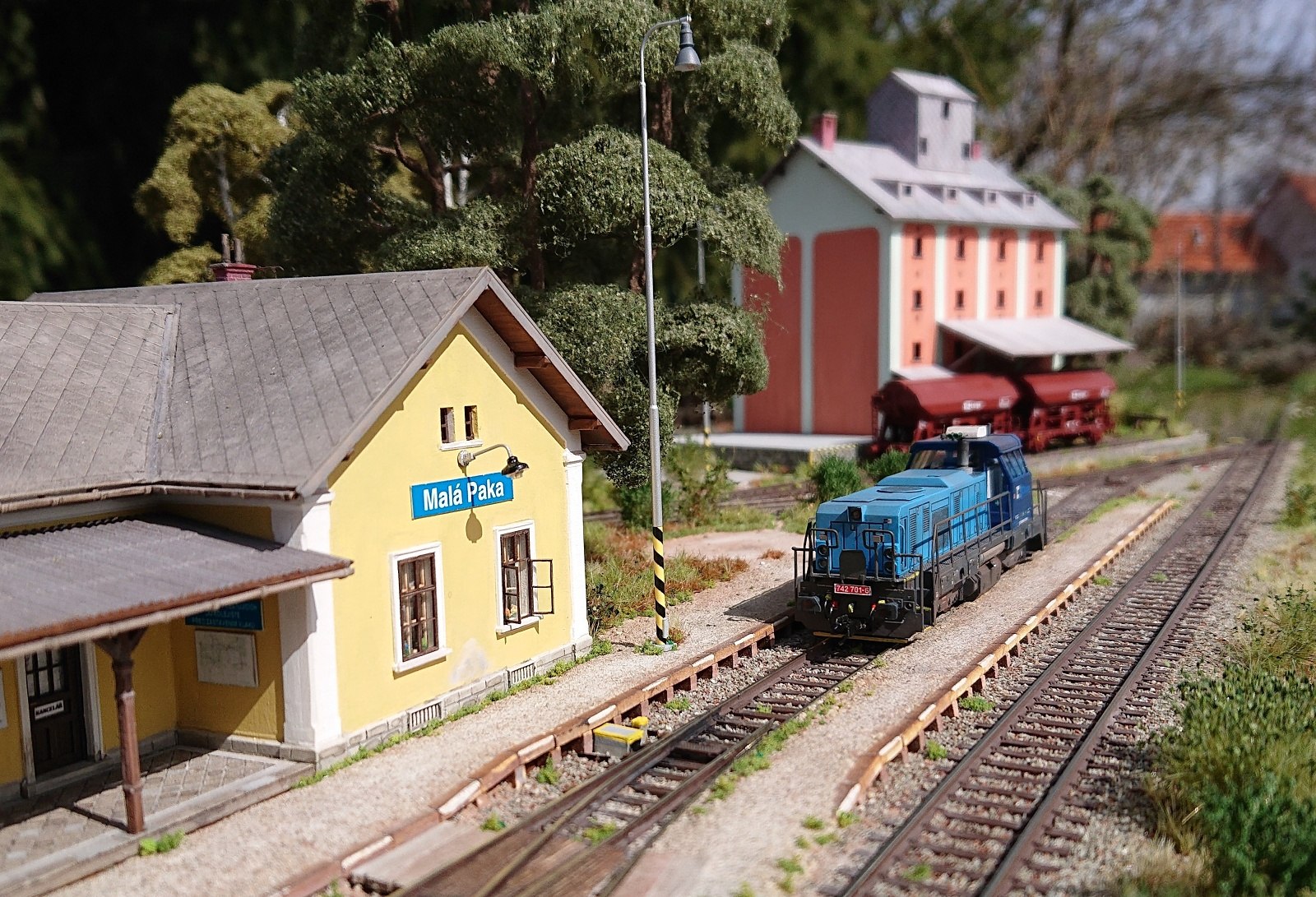

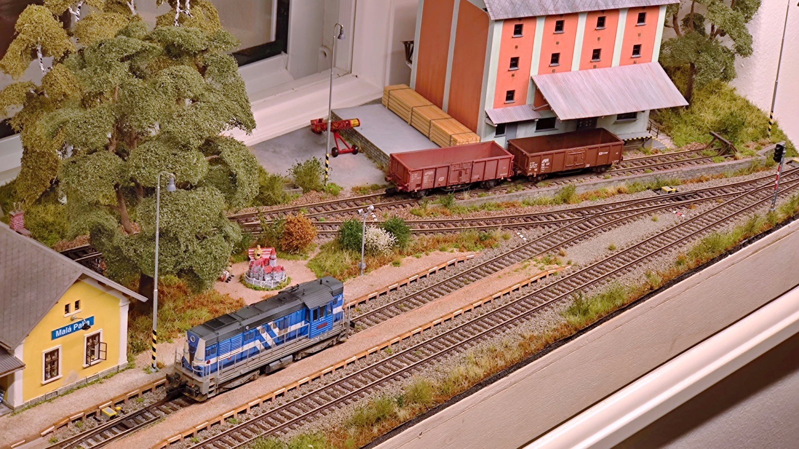

Příspěvekod Zlámalík » pát 10 pro, 2021 11:40 pm

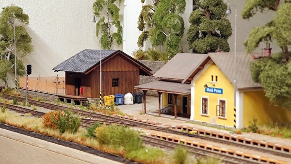

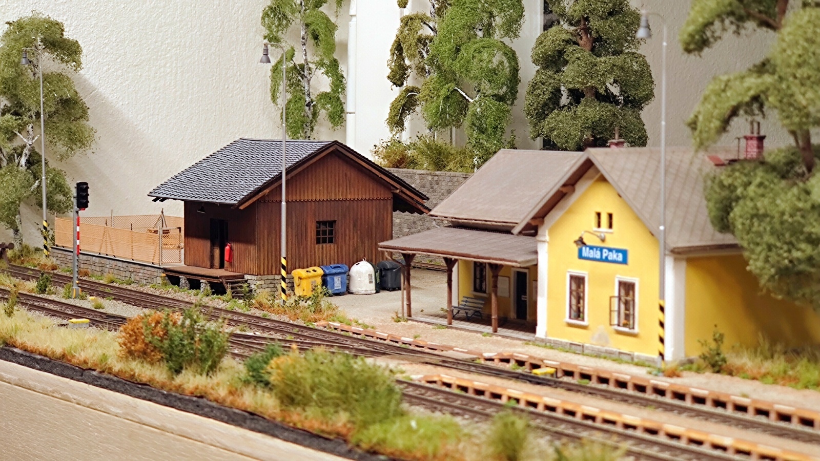

S výjimkou pár drobností se dá stanice Malá Paka považovat za dokončenou a je čas přesunout se na další segmenty.
Pořídil jsem pořádné osvětlení (LED pásek 24 W/m v kulatém hlinkovém profilu, zavěšený na silonu), abych na kolejiště viděl a hlavně abych mohl fotit a podělit se o dokumentaci:
Příspěvekod hank61 » sob 11 pro, 2021 4:38 am
Jirko. To je nádhera. :wink:
Příspěvekod Kavka_ » sob 11 pro, 2021 6:23 am
Fantastický!

Příspěvekod milan ferdián » sob 11 pro, 2021 8:16 am
Parádní fotky, pardón model :D :wink:

Příspěvekod Zlámalík » sob 11 pro, 2021 8:57 am
No ještě je co dělat. Skladiště s oplocenou rampou musí dostat vybavení ven i dovnitř a i zemědělcům přibude nějaký binec okolo sýpky.
To ale nechám na volné chvíle, když bude ta správná nálada a mezitím se pustím do krajiny na traťovém segmentu mezi okny.
Příspěvky: 3249
Příspěvekod Dusan » sob 11 pro, 2021 9:10 am
Paka malá, ale moc hezká 8)
... až na ten hrad....
Příspěvky: 1370
