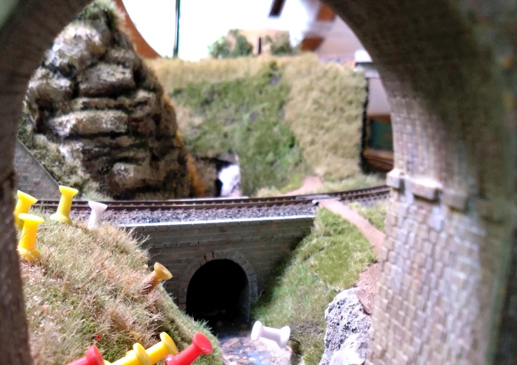

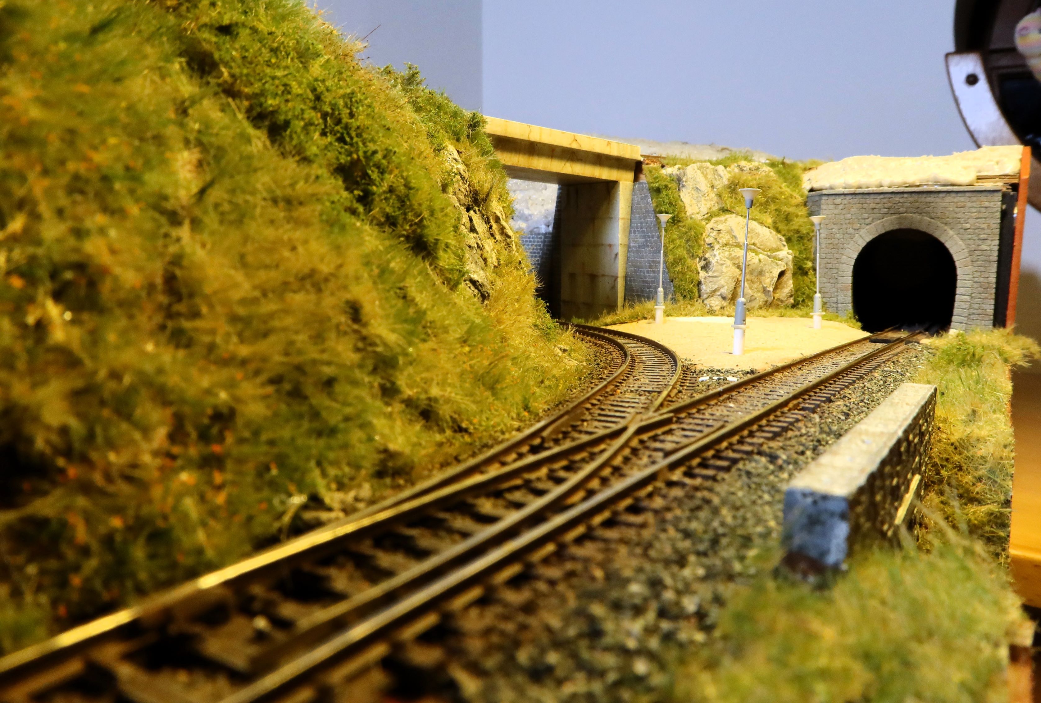

Jen tak na zkoušku jsem po chvílích zapracoval na základu krajiny u zastávky Údolí.

Fox píše:Jen tak na zkoušku jsem po chvílích zapracoval na základu krajiny u zastávky Údolí.
Ta levá strana včetně zaštěrkované tratě vypadá moc pěkně, ale nad tím portálem tunelu by mělo být daleko víc terénu, takhle je to nelogické.

Re: TT Martinice (kolejiště do obýváku 141x60)
Příspěvekod StandaR » úte 23 črc, 2024 11:54 am
U mini se člověk musí s tím realismem terénu trochu krotit :wink:
Příspěvekod Fox » úte 23 črc, 2024 1:08 pm
To je úskalí prezentace NEHOTOVÉ stavby. Beru si poučení.

Příspěvekod HonzaM » úte 23 črc, 2024 2:19 pm
Fox píše:To je úskalí prezentace NEHOTOVÉ stavby. Beru si poučení.
Je mi samozřejmě jasné, že to není definitivní, také to nebylo míněno jako kritika, pouze připomínka.

Příspěvekod Fox » stř 24 črc, 2024 4:00 pm
Jasně, vezmu v potaz

Příspěvekod Toch » čtv 25 črc, 2024 6:58 am
Mě se to líbí hodně! Praskliny na betonu supr, ty skály taky moc pěkný. Tráva krásně různorodá uvěřitelná.
Pěkné zaštěrkovaní kamínky nejsou nalepený na pražcích, spoje kolejnic krásně čisté.
Chtěl bych to vidět v real barvách bez toho žlutýho nádechu.

Příspěvekod Fox » čtv 25 črc, 2024 11:26 am
Jo, díky.... Foceno pozdě večer při osvícení nevhodnou lampou.

Příspěvekod marian_r » čtv 25 črc, 2024 3:00 pm
Neexistuje nevhodná farba (hádam okrem bielej LED). Dám na skúšobný snímok tabuľku 18% neutrálnej šedej a teplotu svetla opravím v LR.

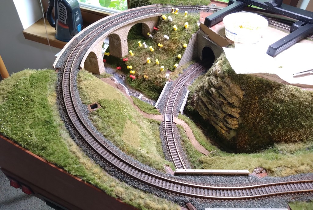

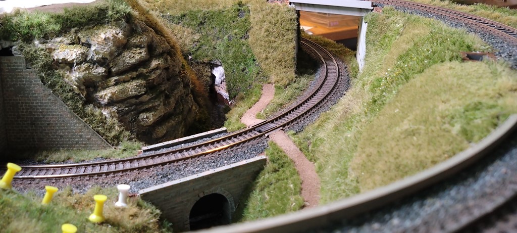

Příspěvekod Fox » pon 26 srp, 2024 8:40 am
Dávám sem po delší době momentky ze stavby. Konkrétně jsem začal se zeleněním. Používám (poprvé) foliáže https://www.webareal.cz/mnitka/eshop/18 ... of-Scenery. Způsob použití je dostatečně názorně popsáno na videu, viz odkaz. Mohu potvrdit, že se s nimi pěkně pracuje, lze krásně stříhat, trhat, lepit. V provedení krátké vlákno se bude hodit nejen pro TT, ale i N. Za výhodu považuji také, že při výrobě bylo použito vodostálé lepidlo, takže se při lepení disperzí vlákna neuvolňují. Nicméně já používám klasické lepidlo TESA Alleskleber, mimo jiné protože jsem líný čekat na zaschnutí lepidel na bázi vodní disperze...
Jediná drobná připomínka k foliážím Lars-op-t-Hof-Scenery je jejich barva: zejména zelená je až příliš zelená a celkově povrch působí moc jednobarevně. Tedy žádné naše neobdělávané louky a "pangejty", spíš úpravná a svěží zeleň holandských nížin... To jsem vyřešil tím, že tyto foliáže jednak kombinuji se svými, podomácku vyrobenými, a některé foliáže Lars-op-t-Hof-Scenery (ty zelené, jarní a s krátkým vláknem) jsem "vytunil" tak, že jsem na povrch naflokoval nepravidelné skvrny a shluky podzimních vláken. A samozřejmě je nutné poskládat terén z více nepravidelných kusů - používat několik druhů materiálu (jinak budeme mít spíš golfové hřiště). Fotky znázorňují ještě nehotové dílo, přechody se musí domaskovat křovím, trsy bylin a vyššími patry vegetace.

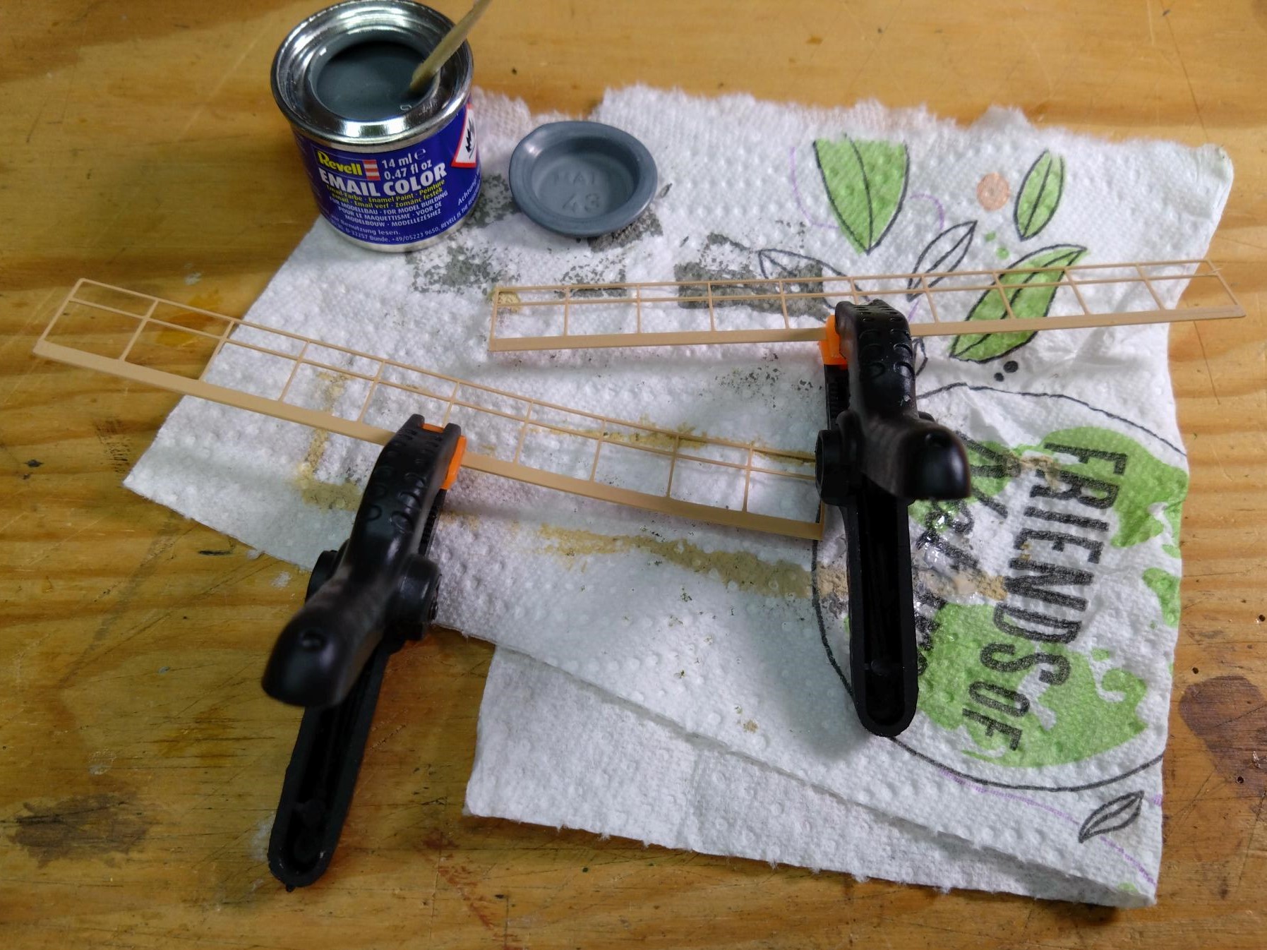

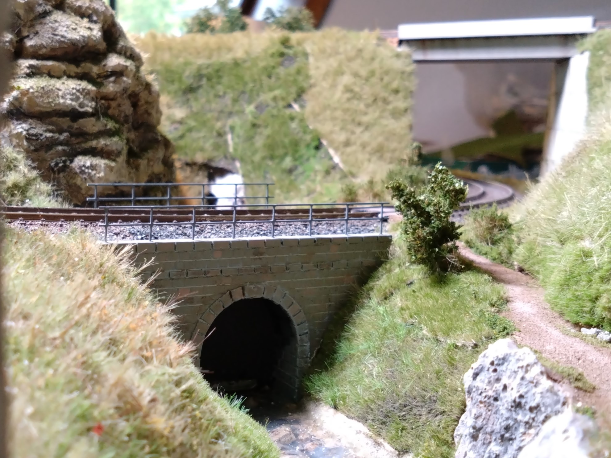

Příspěvekod Fox » úte 03 zář, 2024 5:54 am
Zkusmo jsem osadil zábradlí na propustek. Je to výtisk 3D, který stříhám nůžkami podle potřeby. V tělese propustku, nebo mostů jsou otvory v rastru, takže se zábradlí příslušné délky zasune do otvorů a zakápne vteřinovým lepidlem.
Všímavý čtenář si může povšimnout říčky a vody v ní, která i po řadě týdnů neztrácí namodralý matný opalizující tón. Nejprve jsem myslel, že jsem aplikoval moc silnou vrstvu, ale když voda nezprůhledněla ani po řadě týdnů, mám obavy, že použití starých šuplíkových materiálů nedopadlo dobře. Modelová voda Woodland Scenics čekala v načaté láhvi od roku 2018... Pokud to bude na závadu, budu muset celé koryto vykutat a udělat to znovu. Teď se mi do toho ale vůbec, vůbec nechce...

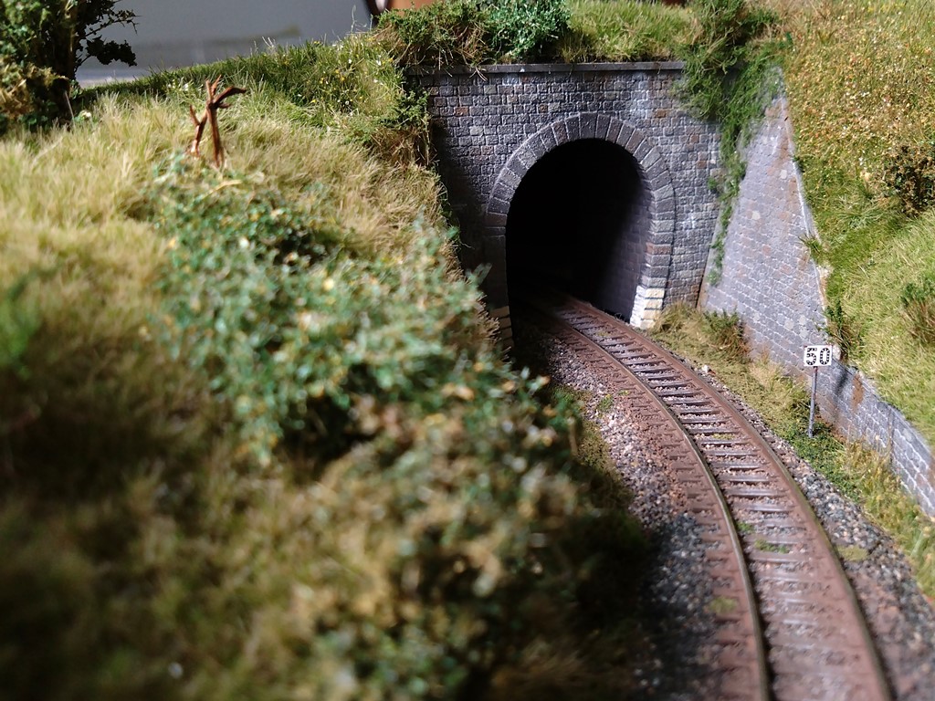

Příspěvekod Fox » pon 07 říj, 2024 1:15 pm
Milanovo téma, přesto, že je mýma rukama nedokonale probouzeno k životu, bude poskytovat hodně pěkných zákoutí k focení. Tady si dovoluji nabídnout jednu ukázku.
Příspěvekod Zlámalík » pon 07 říj, 2024 6:06 pm
Ale to je podařené!

Příspěvekod cipisekmp » pon 07 říj, 2024 6:21 pm
Ahoj. Me se to taky libi.... Cipisekmp.
Příspěvky: 1663
Příspěvekod martin-tt » úte 08 říj, 2024 9:07 am
Ahoj, také se přidám je to parádní a patina kolejnic je věrně provedena.
