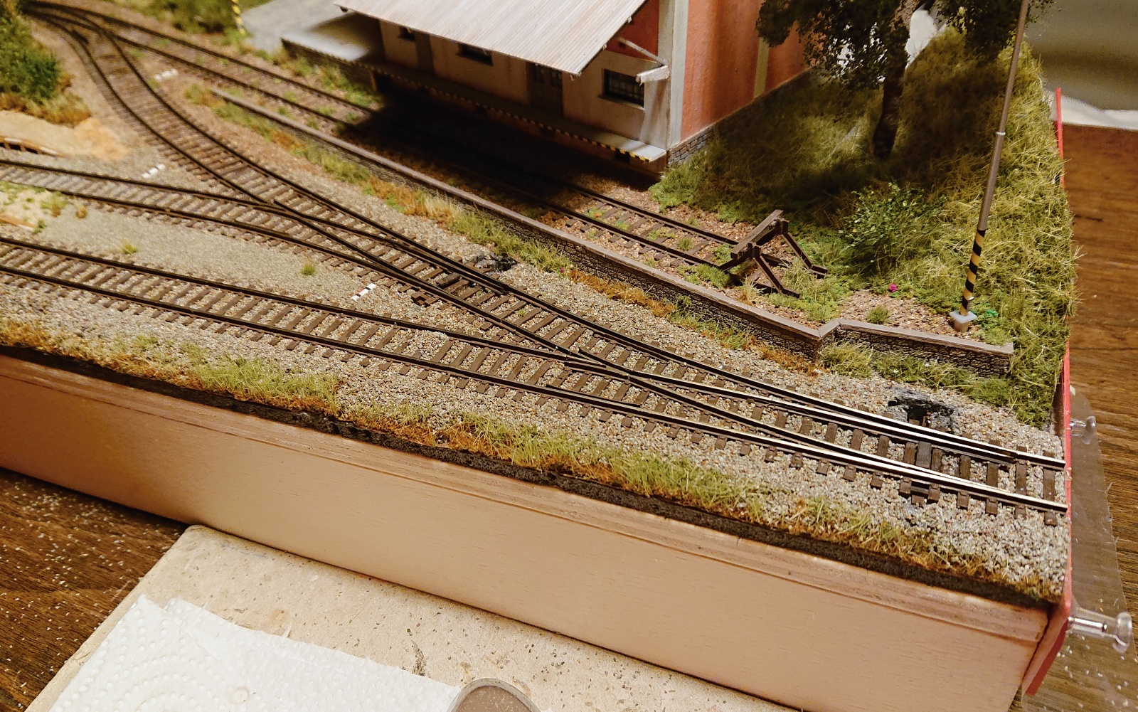

Příspěvekod Zlámalík » čtv 04 bře, 2021 8:15 pm
Zaštěrkoval jsem přední hranu metodou kolegy Foxe (kterou jsem odpozoroval zde viewtopic.php?f=1&t=10445&start=75#p238681 a dál) a tímto mu posílám velký dík! Vždycky jsem napřed štěrkoval a pak lepil foliáže a potom složitě drny a molitanem (Purex) maskoval přechod štěrku do trávy. No, ono to stačí udělat obráceně. Napřed nalepit foliáž - v mém případě cca 3 mm pod úroveň pražců, stačí ale i míň, dle požadovaného tvaru terénu - a až pak zaštěrkovat. Je dobré nasypaný štěrk krátkým tupým štětečkem v trávě nějak reálně rozprostřít, aby propadl skrz drny, ale výsledek je mnohem efektnější - tráva prostě prorůstá přes štěrk. Pokud se sem tam dolepí kousek molitanové drti, bude to jak živý, přitom za chviličku hotový. Najednou nevím, co s načatým večerem :D
Zde fotka před zakapáním (jen ta část podél předního okraje kolejiště, to vzadu je už hotové dříve a postaru)
Tímto kolegovi Foxovi posílám tisíceré díky za inspiraci!
Ještě přijdou doplnit hejblata na výhybku apod., ale už se to rýsuje.

Příspěvekod milan ferdián » čtv 04 bře, 2021 8:21 pm
Další pokušitel, kvůli nim máme bezesné noci a klademe si otázku, zda máme ty vlákna otevírat, aby jsme nepropadli ještě hlubší depresi při pohledu na jejich krásné modely :mrgreen: :mrgreen: :wink: . Houšť a jenom houšť, pánové modeláři :wink: .

Příspěvekod Zlámalík » úte 09 bře, 2021 11:07 am
Po prozkoumání situace jsem se rozhodl udělat přestavníky dle aktuálních zvyklostí, stanice prošla jakože opravou a staré krámy už zmizely.
Inspiroval jsem se v Zastávce u Brna a udělám to podobně - AŽD EP600. Níže dílčí postup. Těleso přestavníku je z kartonu (zbytek z oplechování štítu střechy od Igry) a je duté, pod ním je schovaná struna od serva. Přijde to doplnit o sloupek s označením a zaštěrkovat.
Jen na vlečce k sýpce bude starý typ, výhybka bude ručně přestavovaná se závažím a návěstidlem (z leptu).
