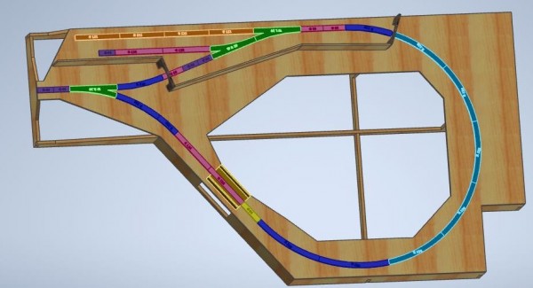

hopeter píše:

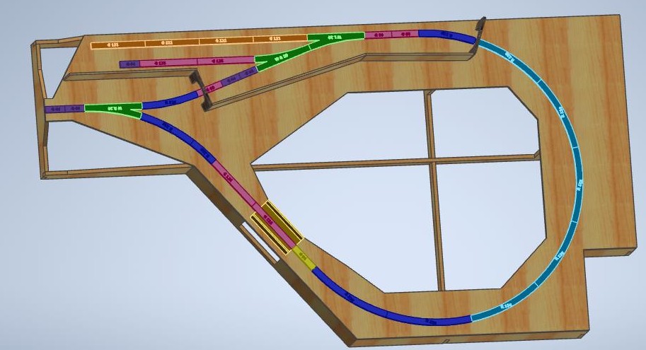

Tak ještě pár detailíků , lampy , kříže , stromy, trocha špíny na zdi a budovy a bude "skoro" hotovo. :)
Za mě osobně bych asi zrušil tu cestu zepředu přes kojele k zastávce... pokud chceš naznačit že tím směrem chodí lidi tak bych tam udělal třeba jen vyšlapanou pěšinu buď jen označenou malým křížem nebo úplně bez něj... pokud by na tu stranu vedla jediní příjezdová cesta k zastávce (průjezdná takto není když tam s něčím dojedeš tak budeěš muset zase přes přejezd někam vycouvat) pravděpodobněji by zastávku udělali na druhé straně kolejí pokud by tomu nebránili nevhodné terénní poměry. Klidně bych nechal nastínění cesty jen jakoby doleva do míst kam už dál koleje nevedou. a zárověň kdyby jsi kus "cesty" za kolejema k nynějšímu přejezdu nechal jako nástupištní hranu, budovu posunul o kousek vpravo, mohl by zadní kus zastávky sloužit třeba i jako pžíležitostné nákladiště třeba pro dřevo :wink: Takto s cestou přes koleje mi to přijde trochu moc násilné...
Jaromír
jafobe
Příspěvky: 765
Re: NUDLE - minikolejiště 1600x300 mm TT
Příspěvekod hopeter » ned 11 pro, 2022 5:21 pm
Ona ta cesta není tak široká jak to na fotce vypadá. Navíc je v plánu ji ještě nechat trochu zarůst. Na přejezdu budou jen kříže a cyklisté nebo pěší nemusí klopýtat přes kolejnice a pražce. Cpát tam ještě nakládku by byla úplná blbost , to nástupiště je dlouhé cca na M152. Zastávka je jako pozůstatek původně pokračující tratě ( něco jako Otovice u Broumova ).
Druhá kolej za kopcem je pokračující trať a bude sloužit jako SN pro krátký Mm , stejně jako na druhé straně kolejiště.
V podstatě je to taková verze českého carendetu bez křižovatky. :wink:

Příspěvekod Dusan » ned 11 pro, 2022 5:47 pm
Už to tu zaznělo, u zastávky by stačila jen pěšina k ní směrem zleva od zrušeného pokračování tratě. Tohle moc logiku nemá. Méně je více .....

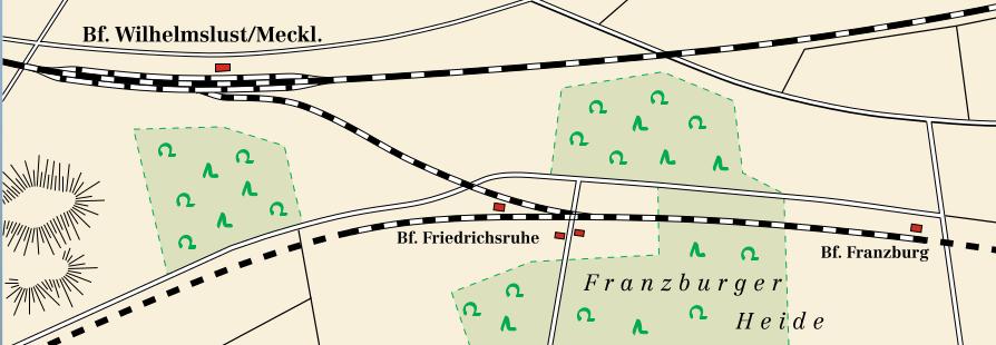

hopeter píše:V podstatě je to taková verze českého carendetu bez křižovatky.
Kolejiště Franze Rittiga Franzburger Heidebahn, MIBA 2/2016, článek Herbstliche Heide-Heimat, str. 26 ad. Autor později ještě mezi oba díly vložil kousek širé trati, čímž vzniklo třídílné segmentové kolejiště - viz též plánky stejného autora v jeho autorské tématické publikaci MIBA Kleine Bahn nach Plan z roku 2019, článek Alt Warnow und die Heidebahn, str. 96 ad. Obě kolejiště, tj. Heidebahn i Alt Warnow, jsou na architektonicko-krajinářské motivy z Meklenburska a Předních Pomořan, ale příběhy obou kolejišť by mělo jít snadno počeštit.

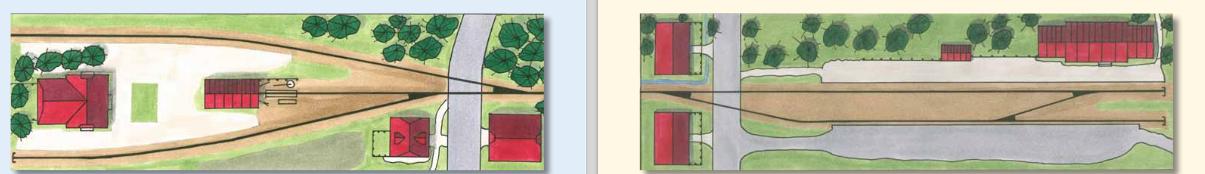

Toto je původní dvoudílné segmentové kolejiště Franze Rittiga:
a tady
je kontext - fiktivní příběh jedné z mnoha očesaných Kleinbahnen, jak mohla vypadat v 60. letech pod správou východoněmeckých DR. Friedrichsruhe je zbytek Keilbahnhofu, tj. do véčka uspořádané odbočné stanice, jak se stavěly na některých malodráhách, proto ta remíza.
Kolejiště je v H0, rozměry obou segmentů jsou 135x40 cm.

Příspěvekod hopeter » pon 12 pro, 2022 6:58 am
Ano logiku to nemá ale mě se to líbí. :P Pro auta to přejezd není a pěší nebo "pumpičkáři" budou rádi , že nemusí klopýtat přes koleje. :wink:

Příspěvekod Dusan » pon 12 pro, 2022 7:20 am
Tak to potom," o tom žádná ......" :-)

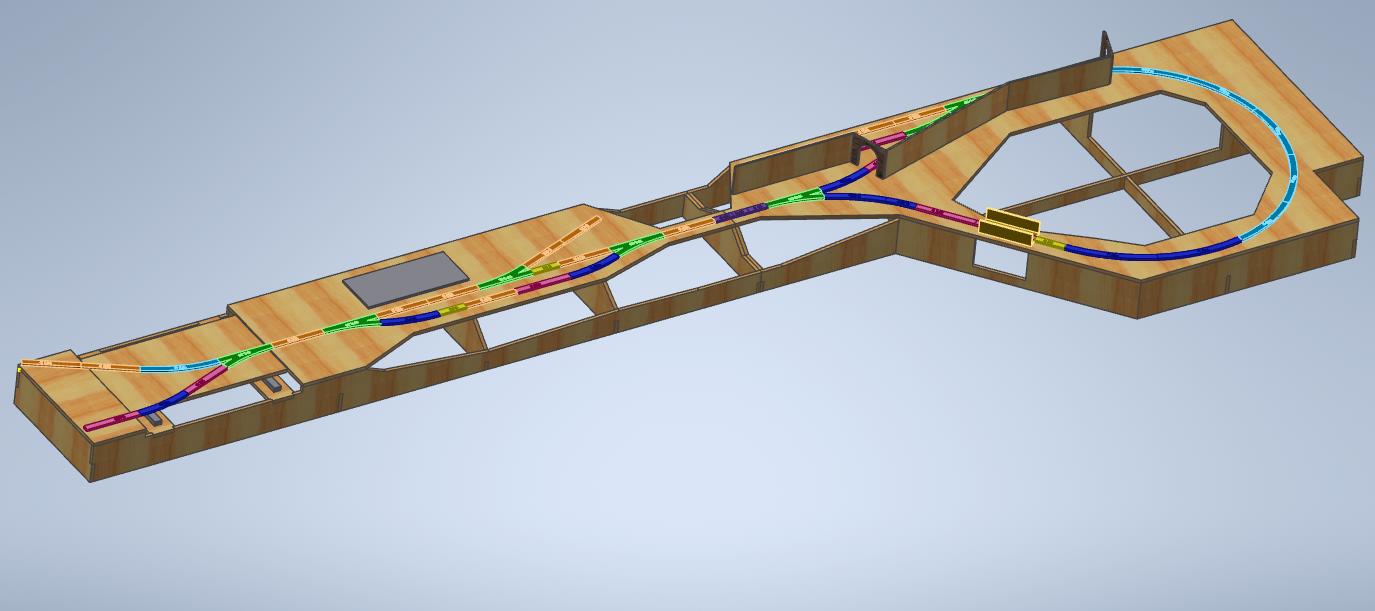

Příspěvekod hopeter » úte 20 pro, 2022 4:55 pm
Tenhle projekt ale ještě nekončí... Ve stádiu přípravy je přístavba se smyčkou aby se necouralo jen tam a zpět. :)
Jenom to nebude hned. Mám ještě nějaké nedodělky na jiných kolejištích. :wink:
