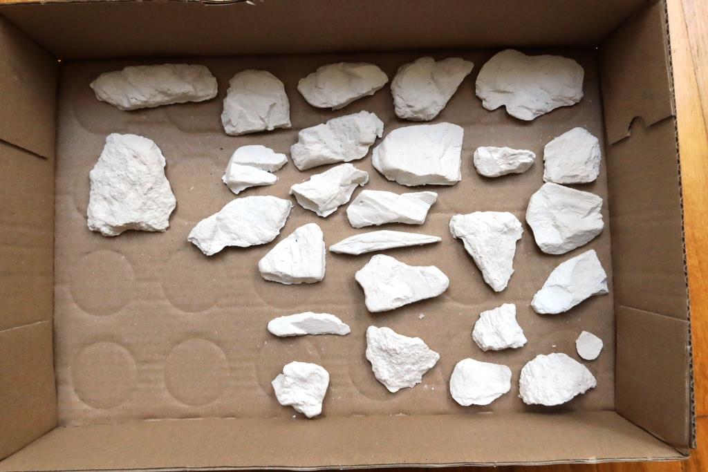

Příspěvekod Fox » čtv 18 dub, 2024 8:58 am
Zatímco probíhají po chvilkách terénní úpravy, přichystal jsem si pár odlitků skal pro budoucí použití.

Re: TT Martinice (kolejiště do obýváku 141x60)
Příspěvekod Zlámalík » čtv 18 dub, 2024 5:35 pm
Ty špendlíky tam vypadají jako parta stavebních dělníků :D

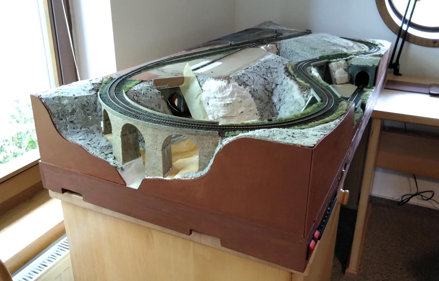

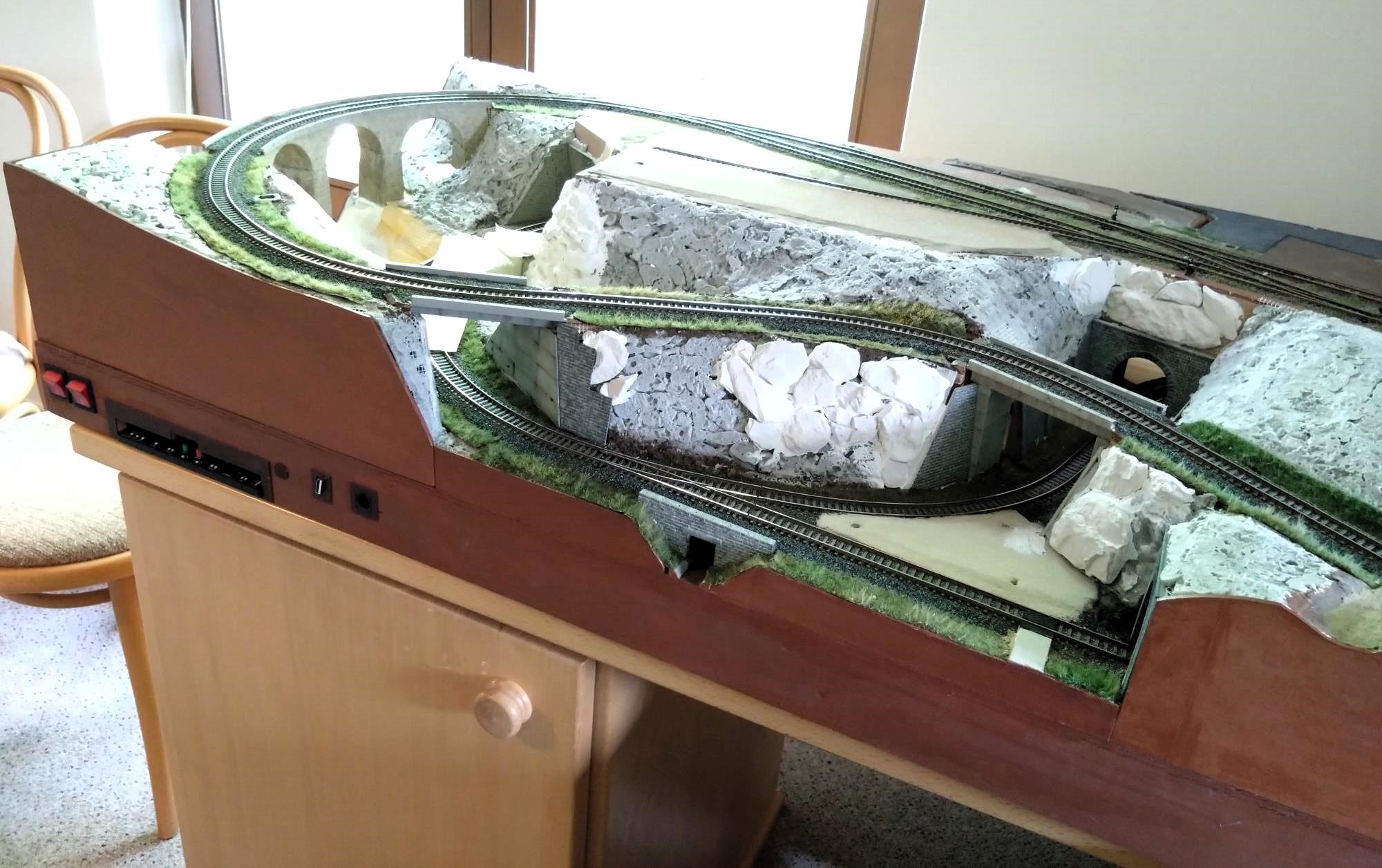

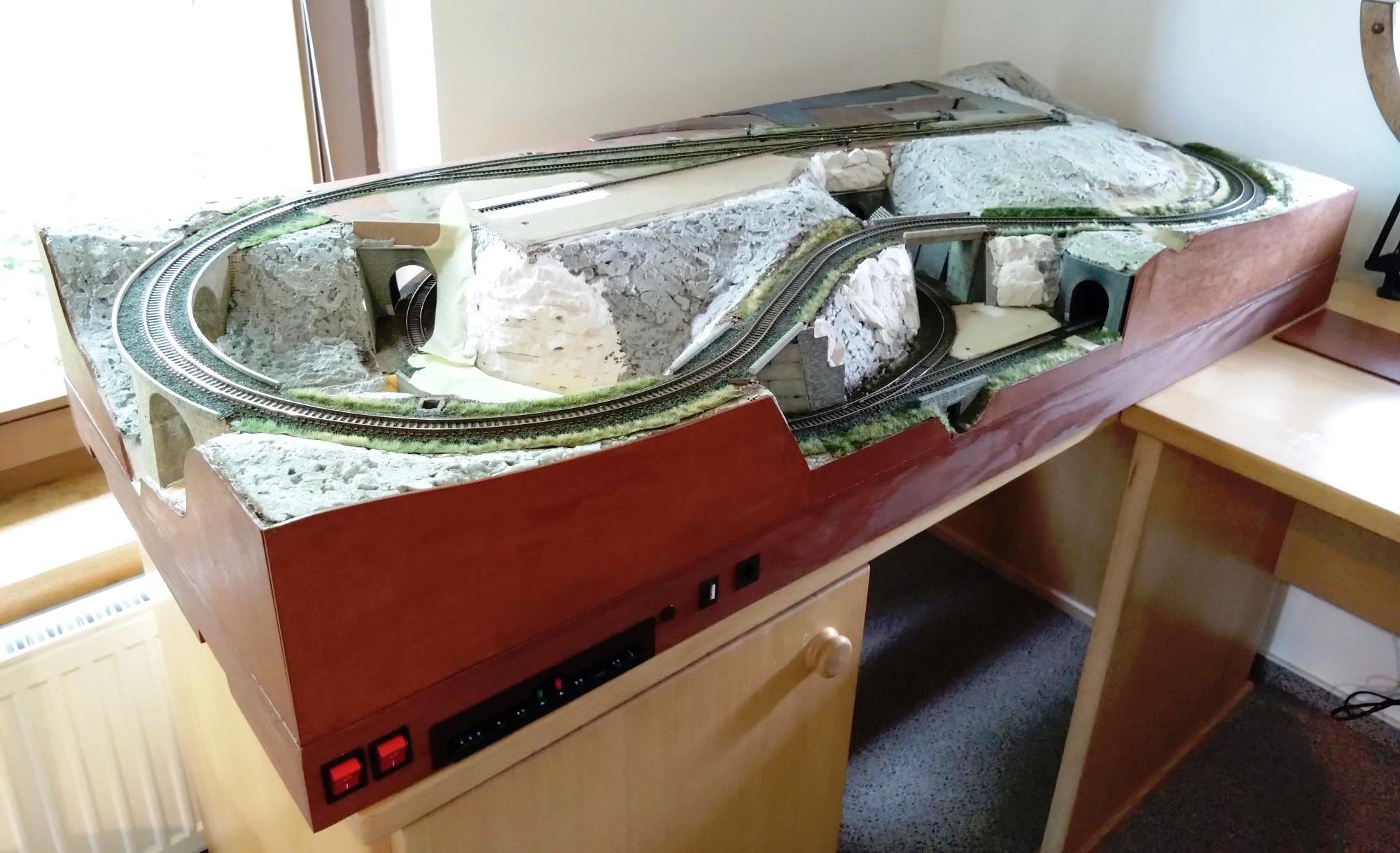

Příspěvekod Fox » úte 02 črc, 2024 8:24 am
Dávám sem fotky z určitého posunu ve stavbě. Dokončil jsem zakrytí konstrukce ze všech stran s tím, že některé díly jsou na magnety tak, aby byl v případě potřeby přístup do skrytých částí apod. Je připraven terén na barvení a další finalizaci skal. Pozdě jsem zaregistroval příspěvek ohledně použití materiálu Mifoshape (zde: viewtopic.php?f=51&t=14112&start=45), takže klasika, sádra... Taky ještě musím dospod panelu uchytit zdroj +24V s výstupním konektorem pro plánované osvětlení. Jako osvětlení jsem si nachystal LED pásek v hliníkovém profilu, bude uchyceno na zdi nad kolejištěm. Abych to shrnul - ještě spousta práce a nic moc fotogenického.

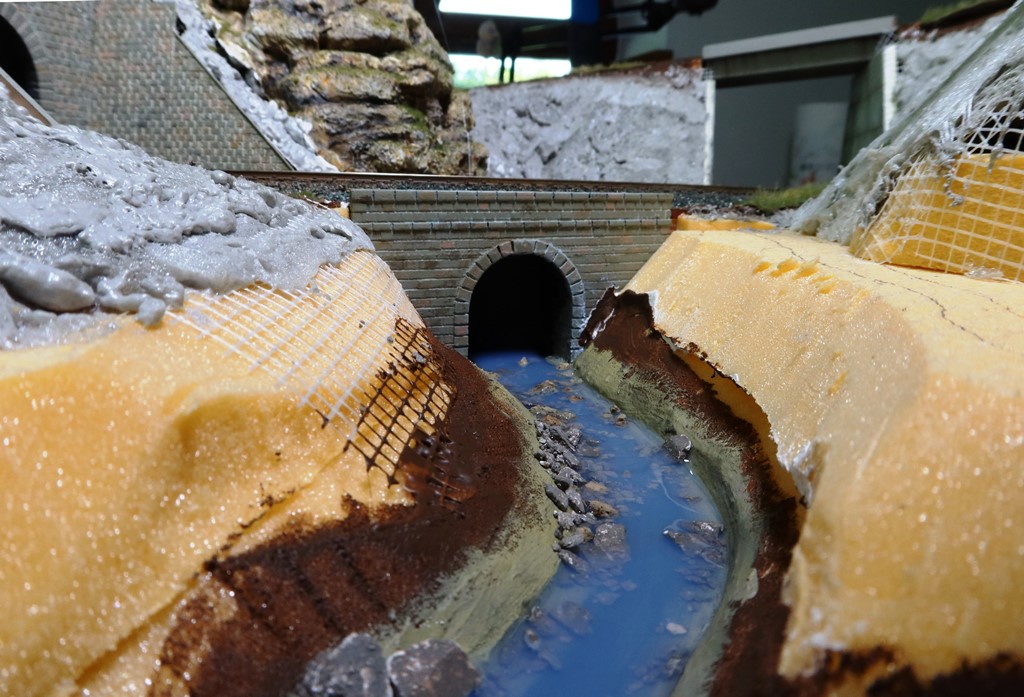

Příspěvekod Fox » pon 22 črc, 2024 5:31 am
Abych trochu pokročil. ještě před dalšími kroky při realizaci terénu jsem zkusil "zavodnit" koryto říčky. Chtěl jsem se vyhnout efektu vzlínání. Až to zatuhne, tak mohu foliáž přitáhnout v případě potřeby až k hladině bez nebezpečí, že vlákna natáhnou pryskyřici do sebe. Používám staré zásoby, takže hladina vody je tvořena přípravkem Realistic Water od Woodland Scenics, který se asi už neprodává? Bylo lito nadvakrát, s odstupem dva dny. Lahev s přípravkem byla z poloviny plná a na další použití čekala v šupleti od roku 2018 :lol: . A zdá se, že stále funguje jako obvykle. Stav po druhém lití viz foto.
Až vše dokonale vytuhne, přijde na to ještě vrstva lesklého gelu Pébeo, pro znázornění zvlněné hladiny. Přípravek je taktéž letitý, ale vzorek z tuby vypadá stále dobře.
V pozadí je vidět skalní masiv, který jsem nahrubo dokončil. V procesu jsem nějak nestíhal fotit, tak pak dám nějaké fotky po dohotovení, v případě zájmu....
